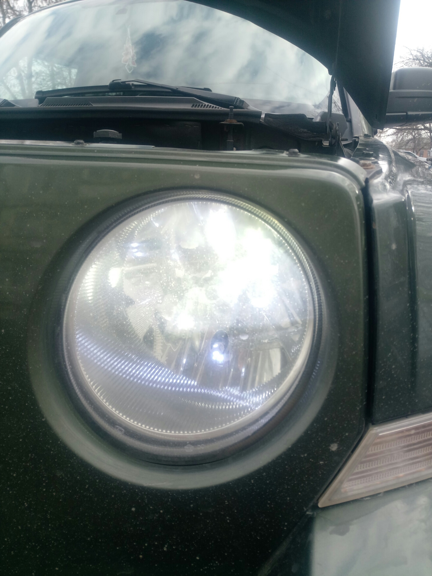

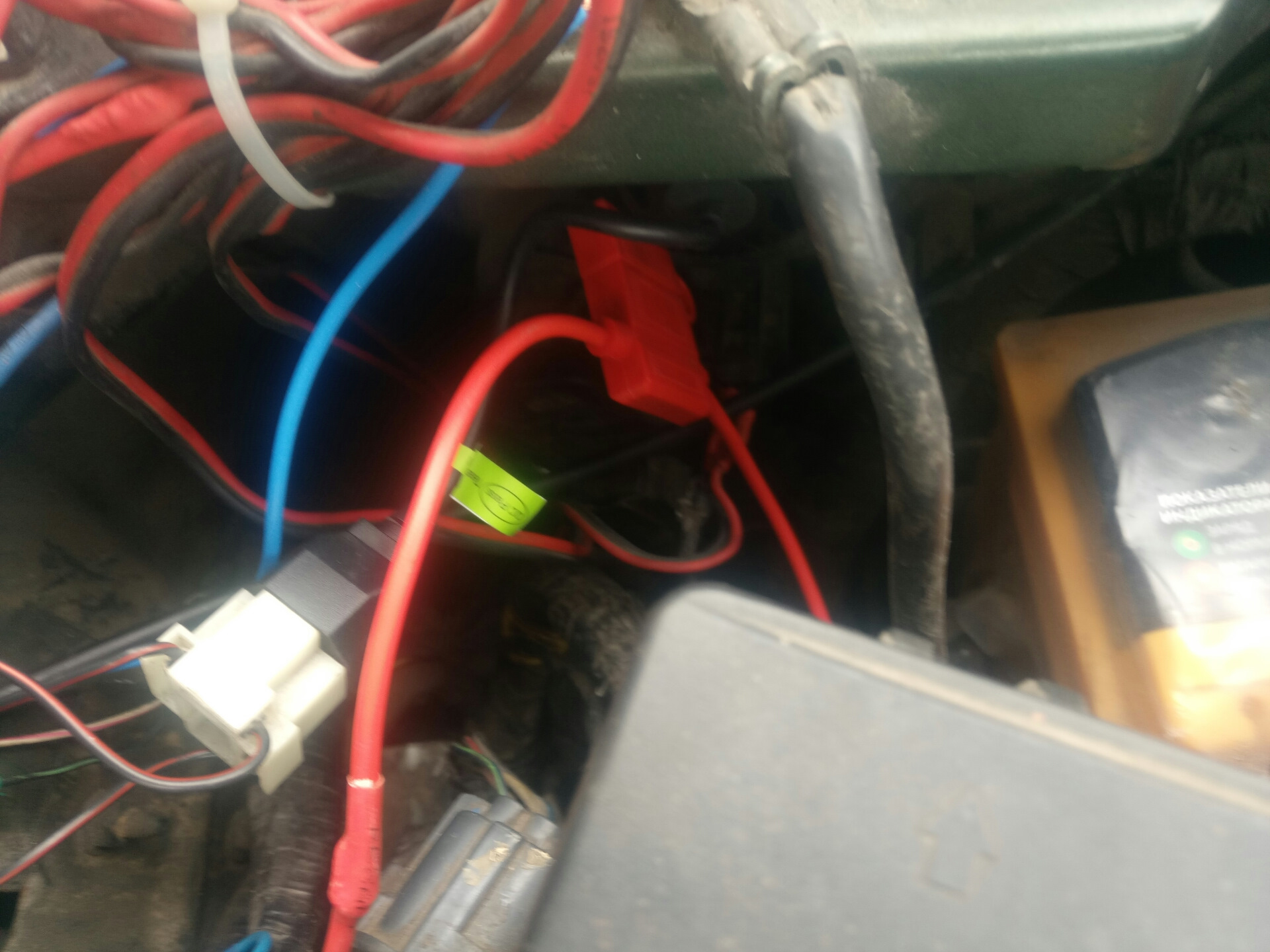

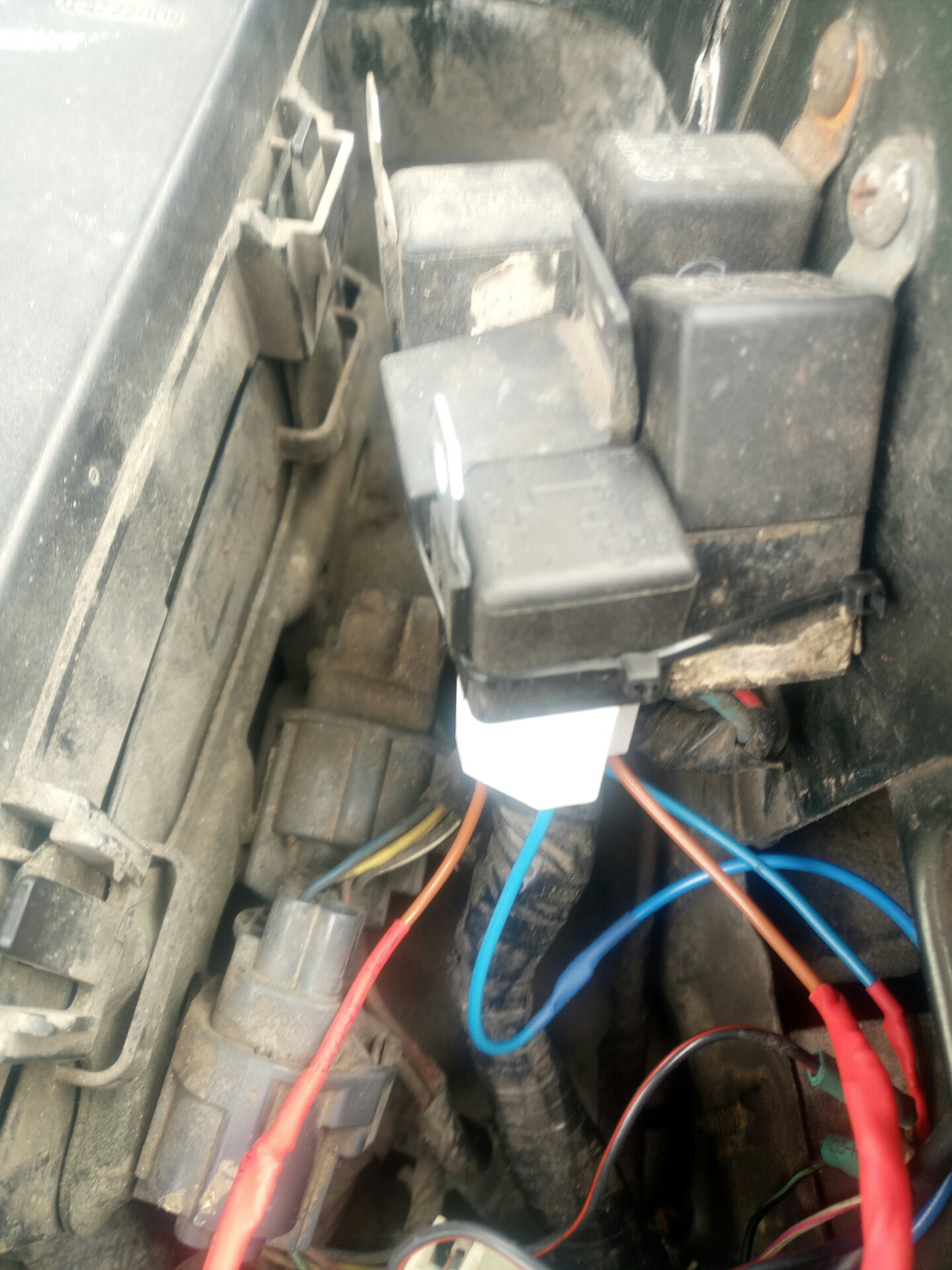

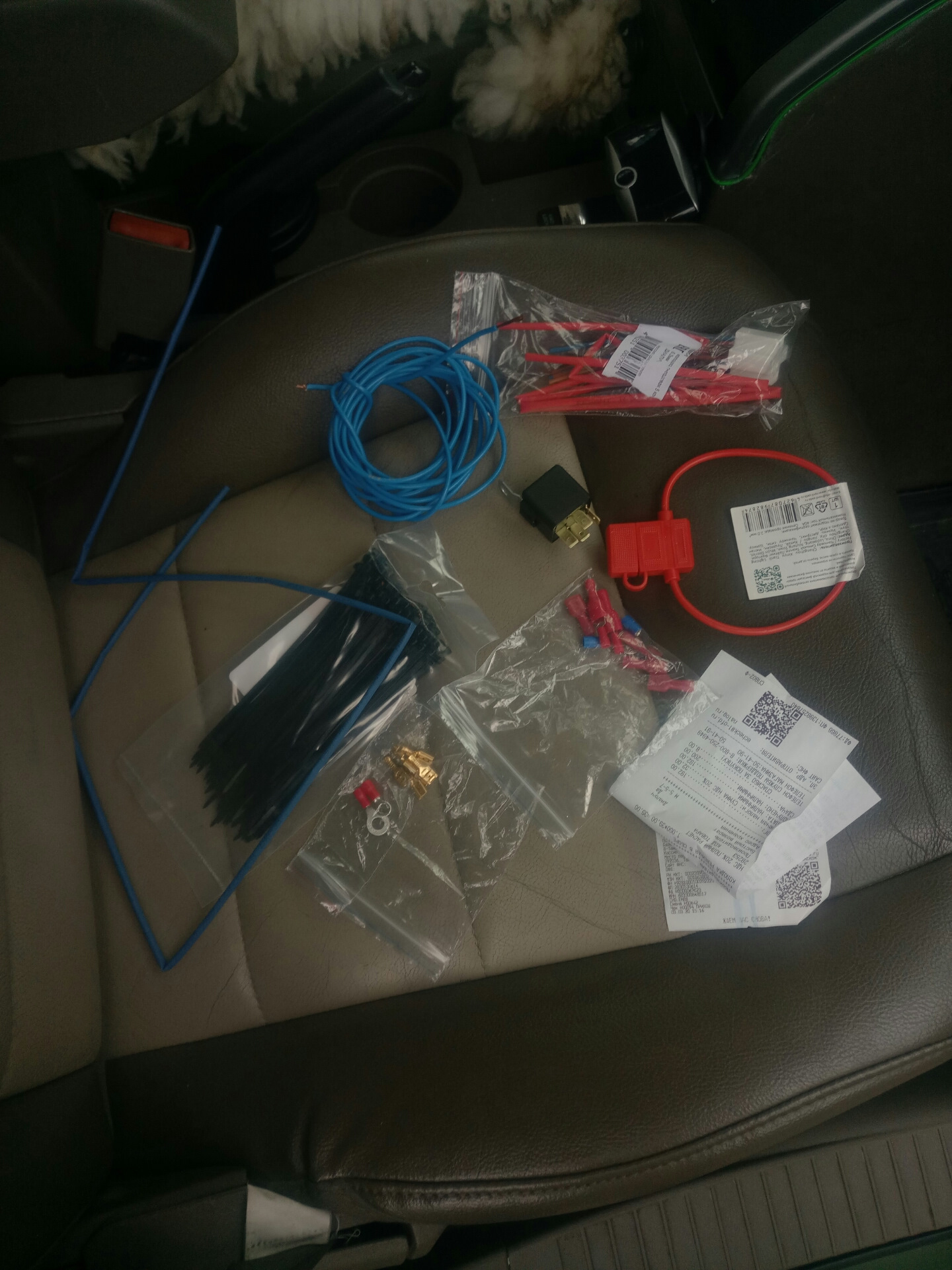

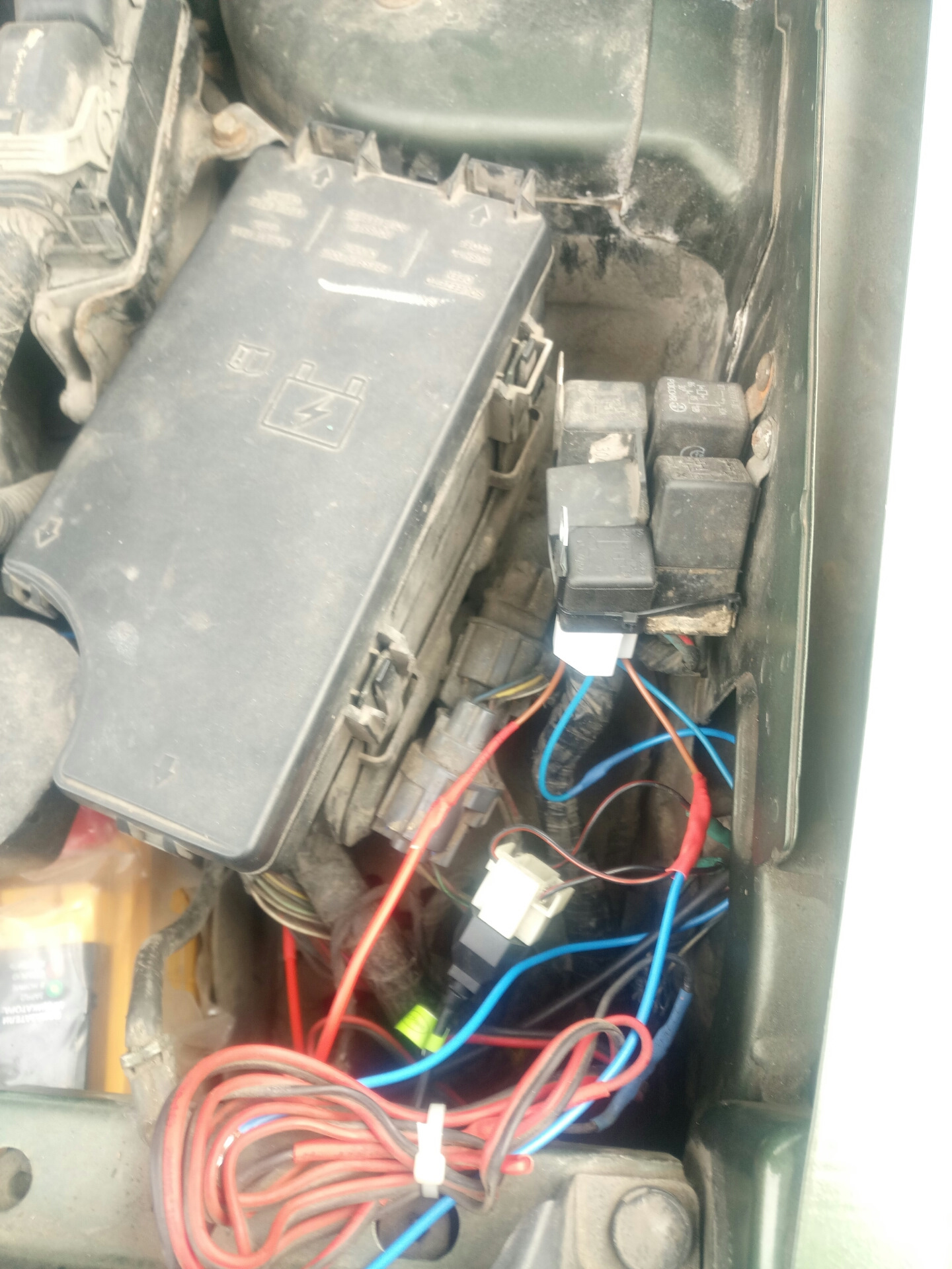

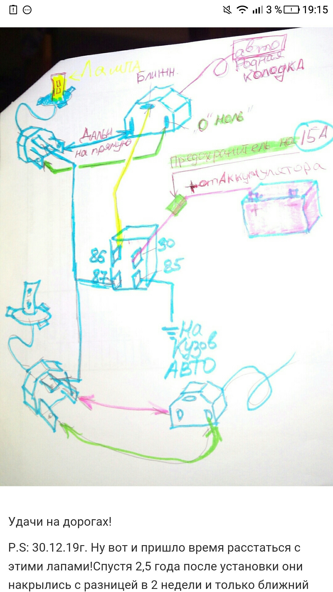

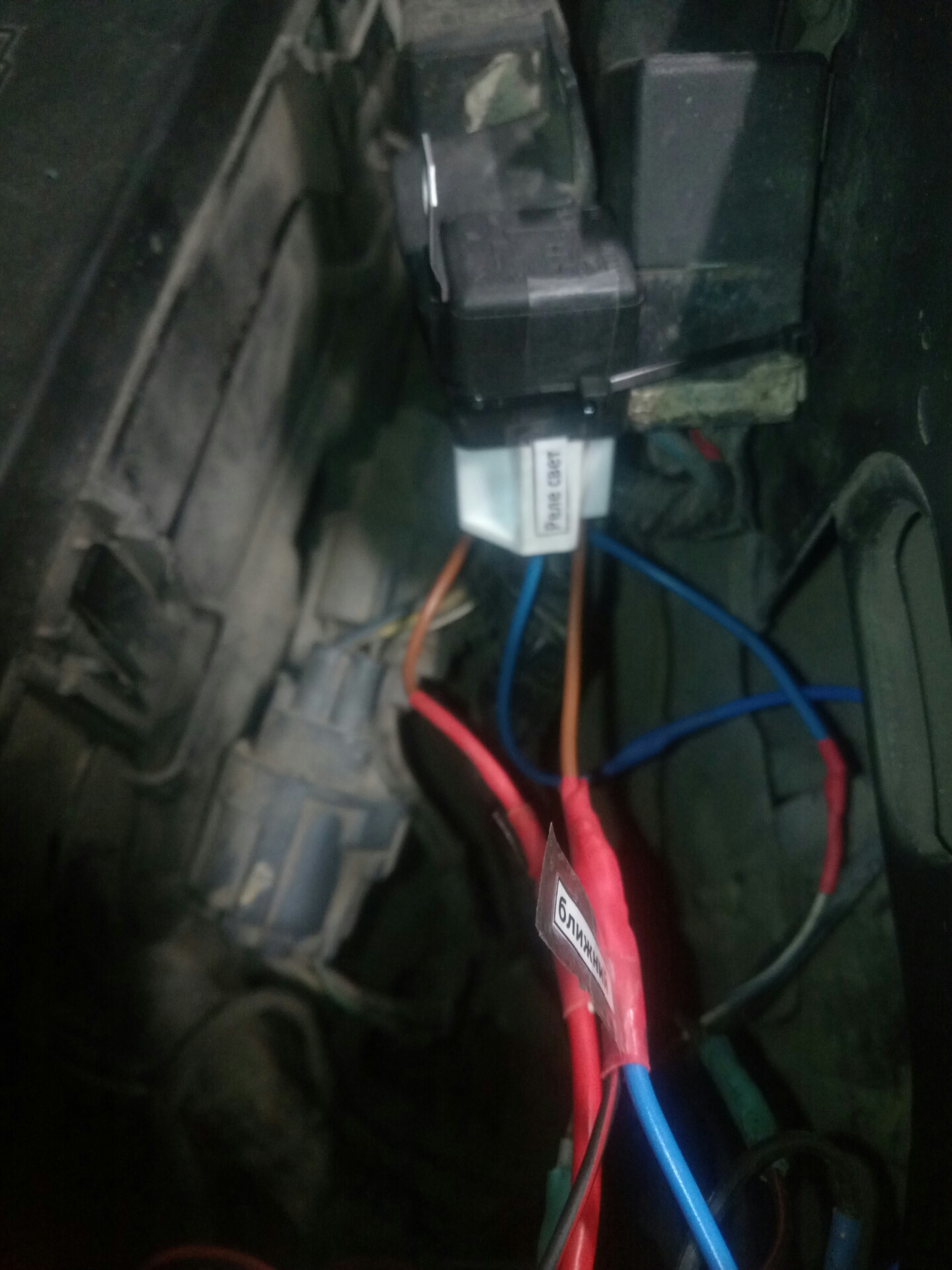

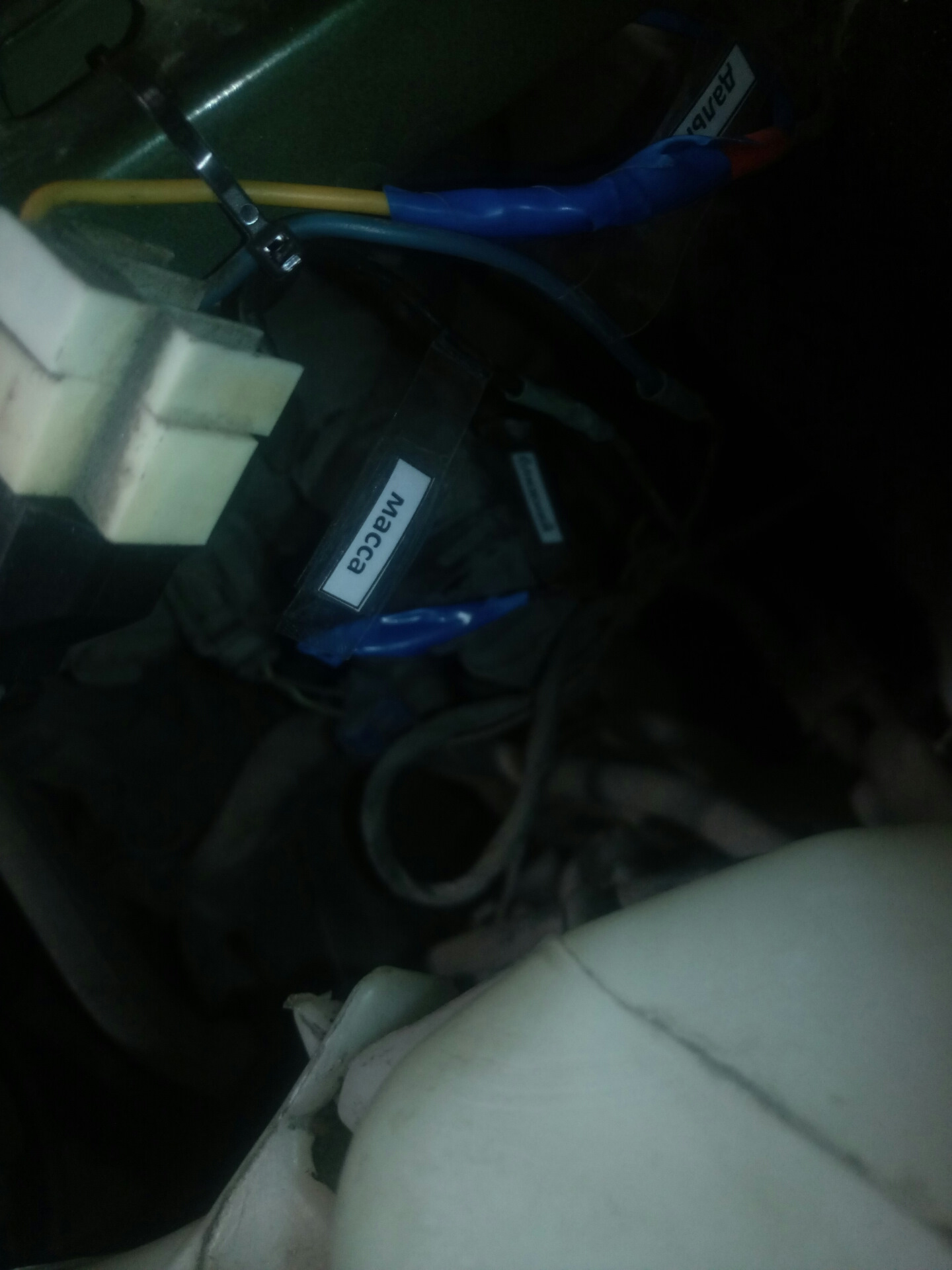

Однако интересная ситуация на данном авто. Родного света, лично мне не хватало, и я начал думать в сторону Лэда… Купил в ПТФ, поставил, работают отлично, а вот в основной блок фаре ситуация совсем по другому состоит, в начале купил самые душманские за 800р… поставил, включаю, на не заведеном ДВС горит всё хорошо.А вот на заведеном ДВС пару раз маргнуло и потухло, а с дальним всё хорошо… поехал, обменял лампочки в магазине на более дорогие с обманками за 1800р, с can bus со встроенными обманками, ну и конечно по качеству лучше, поставил, все та же фигня как и с дешевыми точь в точь…Сижу и думаю, что делать? Не хотят работать они на этой машине… Купить нормальные обманки как вариант… Можно, но не захотел, пошёл более длинным путём …заехал в автомагазин БИ-БИ и купил реле 4 контактное и к нему фишку с проводами, держатель для предохранителя, следом заехал в радиодетали магазин, купил провод 3 метра 1.5квадрат, наконечники для проводов круглые и термоусадки… Схему нашёл у калибера, человек также замарачивался с этой фигнёй, отдельно ему спасибо… И соответственно осталось собрать, по времени заняло собрать где-то 1 час с перекуроми… зато всё работает надежно, и красиво… И не кого не слеплю, у этого Лэда четко световая граница как и у галогенок, я очень доволен…Все схемы, фото и чеки в вашем распоряжении. Даже на проводах заморочился, обозначил каждый провод, кто он есть! Кстати, на фото всё слепит, так как камера всего не передает, а только портит…А в живую всё по красоте… Всем добра…
