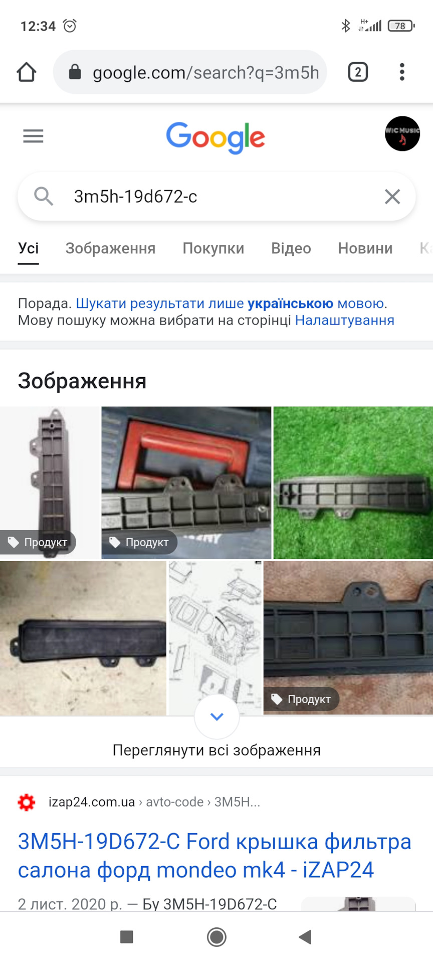

Легко проверить включаете на окно обдув если в ноги дует, то значит крышка
Посмотрите не вылетела ли крышка от фильтра салона
