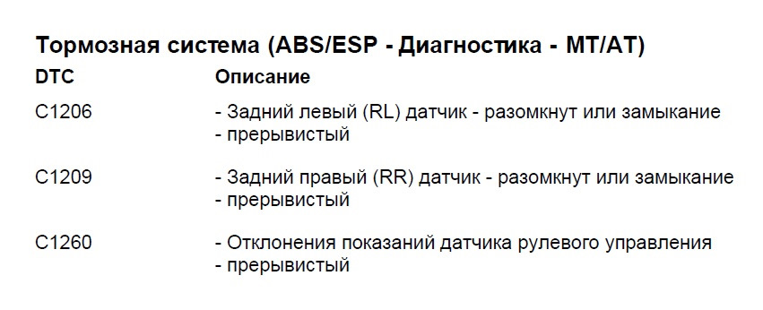

Считал ошибки по абс: C1206, C1209, C1260.

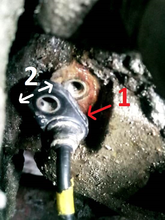

Зачищаем место крепления самого датчика к ступице. Головкой на 10 откручиваем один болт, заливаем ВДшкой, раскисаем.
Критим датчик в посадочном месте, смещаем влево-вправо. Мощной отверткой упираем в основание пластикового датчика
Стрелкой 1 указано где отверткой упереть. В само основание, где датчик входит в ступицу. Но ни в коем случае за крепежное ухо — отломите нафиг его.
Стрелками 2 показано направление шатания датчика. Совместными усилиями покачивая и упирая отверткой, минут за 5-10 можно вытащить датчик.
Туго он выходит по одной из причин: красное уплотнительное кольца по периметру не дает так просто вытащить сам датчик.

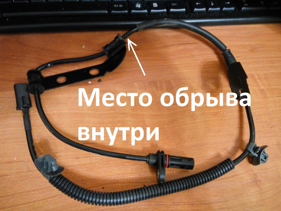

Прозвонив проводку и загивая провод опытным путем было выявлено место излома где теряется сопротивление.
Рабочее сопротивление датчика в районе 650-700 Ом.
Стрелкой указано место обрыва внутри одного из проводов датчика. Обрыв из-за постоянного сгибания проводки в том месте.
Причем при ремонте обоих датчиков так вышло, что были оборваны черные провода в обоих случаях.
Вырезал куски провода с обеих сторон, и заменил сломанный участок. Заизолировал термоусадкой, изолентой.
Сбросил ошибки и теперь АБС работает как и раньше с завода.

Для диагностики не снимая датчик со ступицы надо подкрылок снизу отогнуть, сгять разьем проводки датчика. Мультиметром в режим измерения сопротивления встать, и мониторить сопротивление. Должно быть порядка 650-700 ом. Гнешь провод в предполагаемом месте и смотришь показания.
Если обрыв, то бескончность покажет. Если показания будут плавать от бесконечности до около 1500, значит в этом месте обрыв провода. (Не обязательно при таком методе будет 700 ом при изгибе провода)
