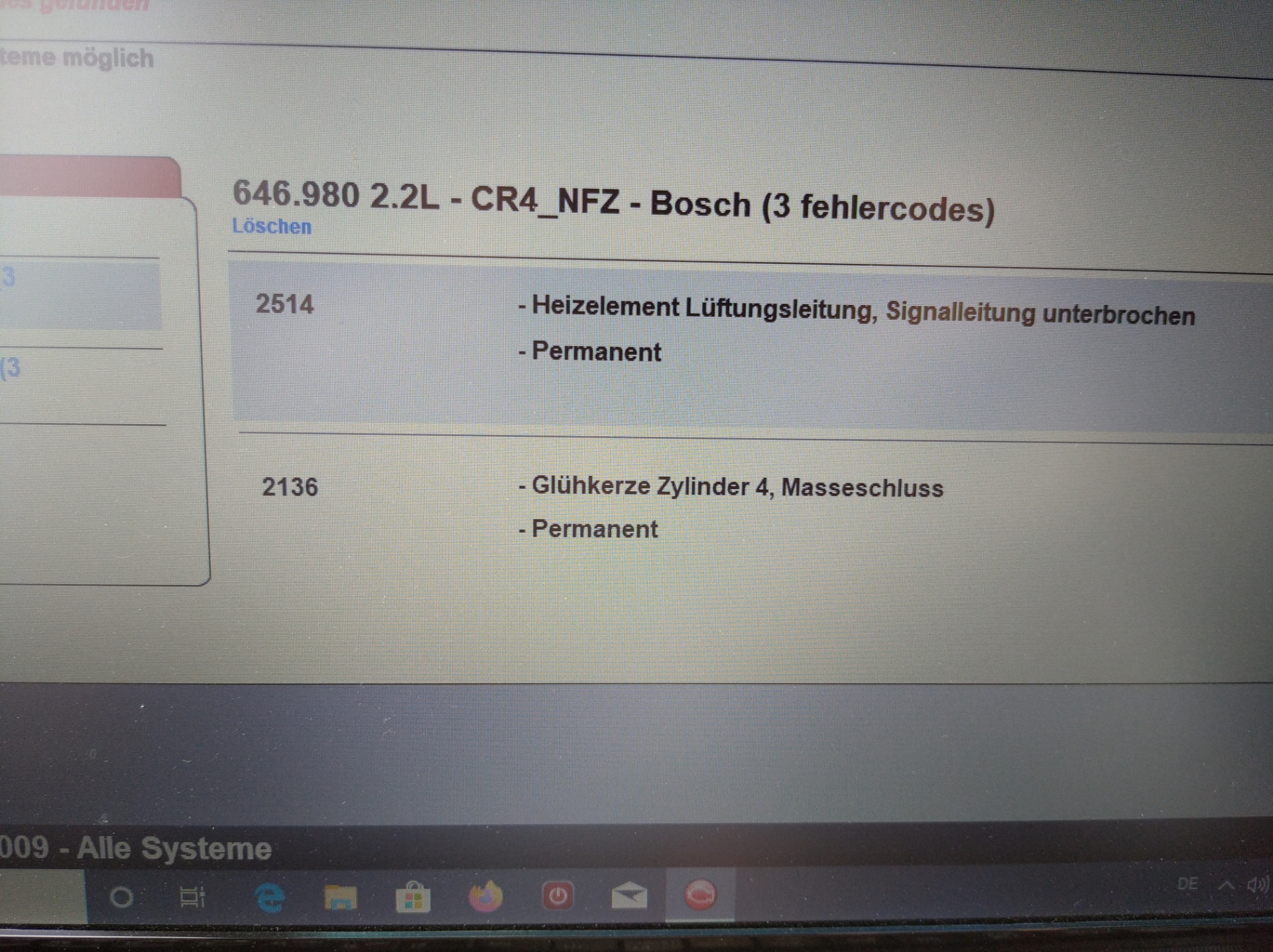

Всем привет, есть такая ошибка 2514
(Нагревательный элемент вентиляции, потеря сигнала. Постоянно)
Что это за зверь и где его искать.
Касаемо 2136 это свеча накала или регулятор накала свечей, тут все понятно.
Заранее спасибо.

Из за этой 2514 ошибки может двигатель трясти на холостых?
Этот элемент стоит для того что бы не прихватывали трубку вентиляции в холод. А на счёт тряски не могу сказать, мой тоже трясёт, грешу на опоры двигателя.

Так ЭТО- действительно ДАТЧИК температуры картерных газов…при чём здесь #нагревательный элемент?
Это не он.
В этом случае- похоже всё-таки на проблему с ТЭНом…

Это не датчик температуры, а подогреватель
Я тоже думаю подогреватель, но где он живёт не знаю. Время будет завтра разберу посмотрю. в форумах инфы не нашел по этой ошибке

A6110160630 это его номер, где находится выше видео скинул.

Ничего общего с печкой, это нагревательный элемент системы вентиляции картера.Должен стоять на трубке которая идёт от маслоотделителя к патрубку воздушного фильтра.

Спасибо, это он и есть думаю
