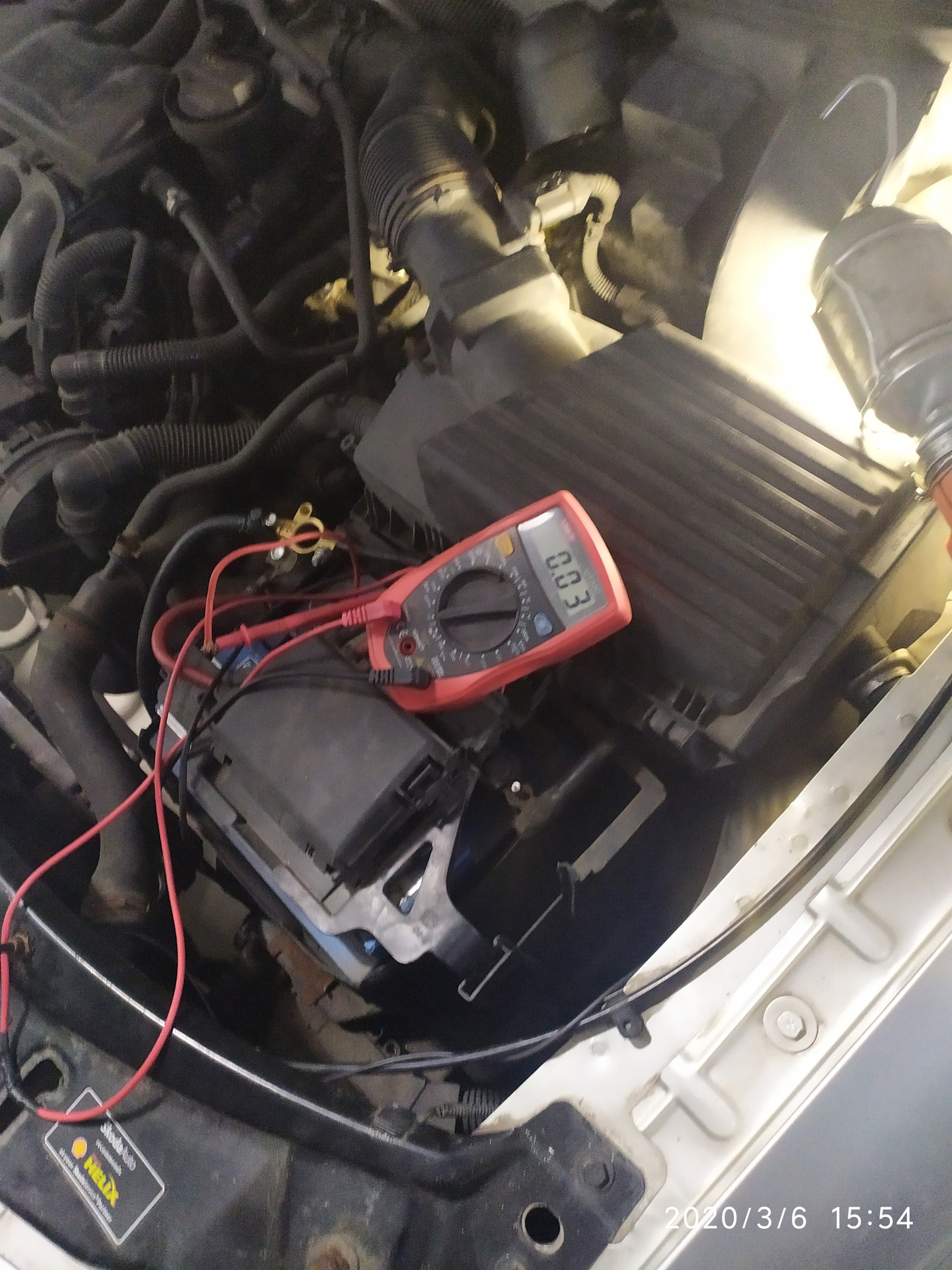

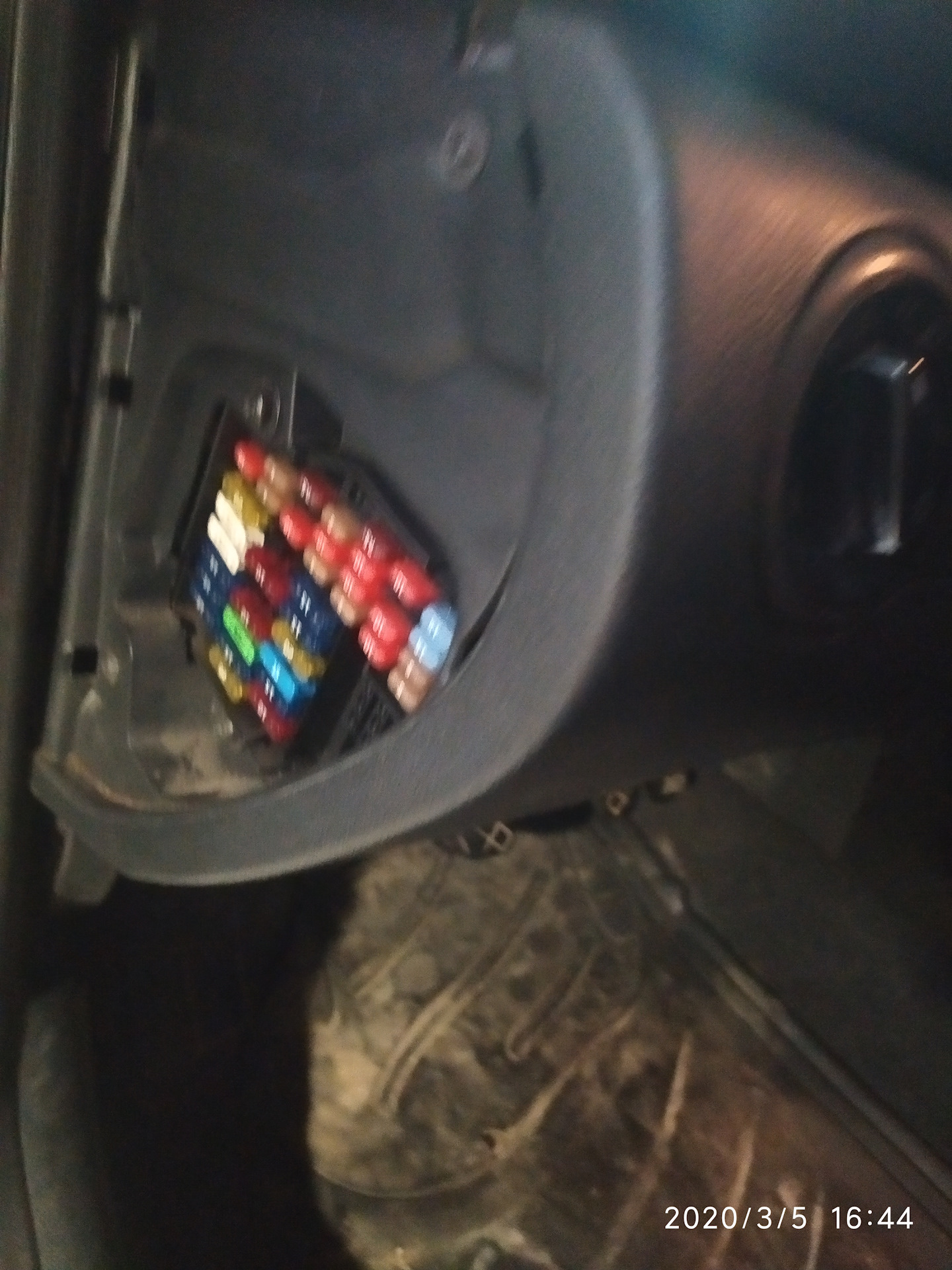

Во вторник необходимо было ехать за ингредиентами для бизнеса супруги- кондитерки…подхожу к машине и не могу снять с охраны…раза с 15-20го снял…думаю бляха…глюк…а нет…просто АКБ высажен до 11,98в…
Естественно машина не завелась, перед работой попасть к поставщику не получилось…маршруткой неудобно добираться
Психую…"специалист" с опытом работы на сто Шкода оказалось мудак… хотя по-началу меня и пытались в этом разубедить руководитель сто и мастер, которым я позвонил по дороге на работу… договорились что вечером подзаряжу АКБ и замерю ток утечки…
После работы бегом к машине…благо тестер в машине… меряю утечку и офигеваю… без охраны 0.02А…включаю штатную цз и блокировку с ключа — ток прежний 0,02-0,03А. И ставлю на охрану с брелка… та-дам.0.16А. Конечно 160 мА высадили за полтора суток АКБ. Ставлю АКБ на зарядку, звоню на сто…бла-бла-бла…не включайте охрану на ночь О_о, а утром пригоняйте… Объясняю что на 8 уже должен быть на работе…могу пригнать к закрытию…на том и порешили., .

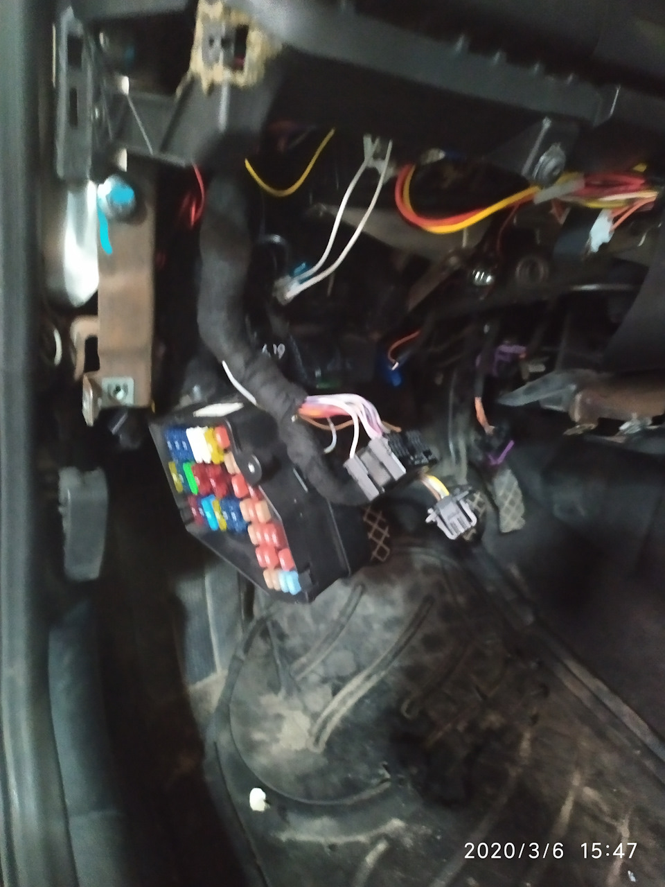

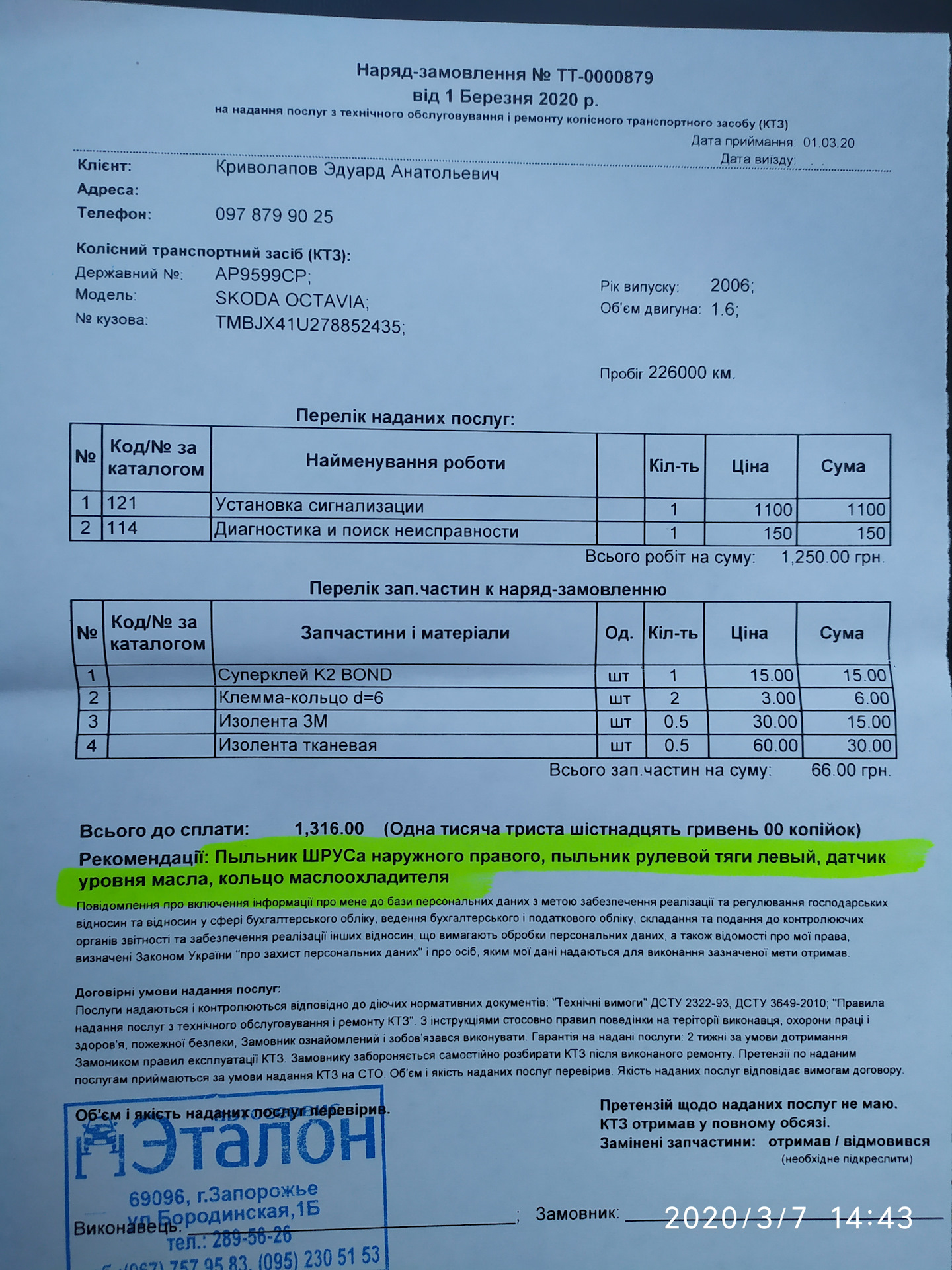

На работе прохожу аттестацию на автопилоте, объясняю ситуацию и бегу разрулить ситуацию…а уже время ехать по торт и поздравлять женщин… разрулили…колена даёт добро смотаться со мной ( Дядечко Игорь — заслуженный тренер по гандболу — спасибо дружище)…проезжая мимо сто вижу что машины нет… появляется Надежда что ей занимаются…забрал торт и летим на работу… поздравления и гульня…еду домой… звонок с сто:"а у вас есть инструкция к сиге? Да…скоро привезу". Лечу домой, хватаю коробку и к ним… возле машины их второй электрик ( он ремонтник-электронщик, не занимается допоборудованием)… бла-бла-бла, того уволили по статье, я мудохаюсь…нашел что концевика подключены неверно…свет в салоне не загорается при открытии дверей…переделал но толку 0… ситуацию не изменило… сегодня не сделаю…завтра буду заниматься ещё…пыльники заменили, развал сделали…оглашали 900 за работу+з.ч. вышло 1050… Чё за нах? Так развал не посчитали сразу…ладно… ушел домой…

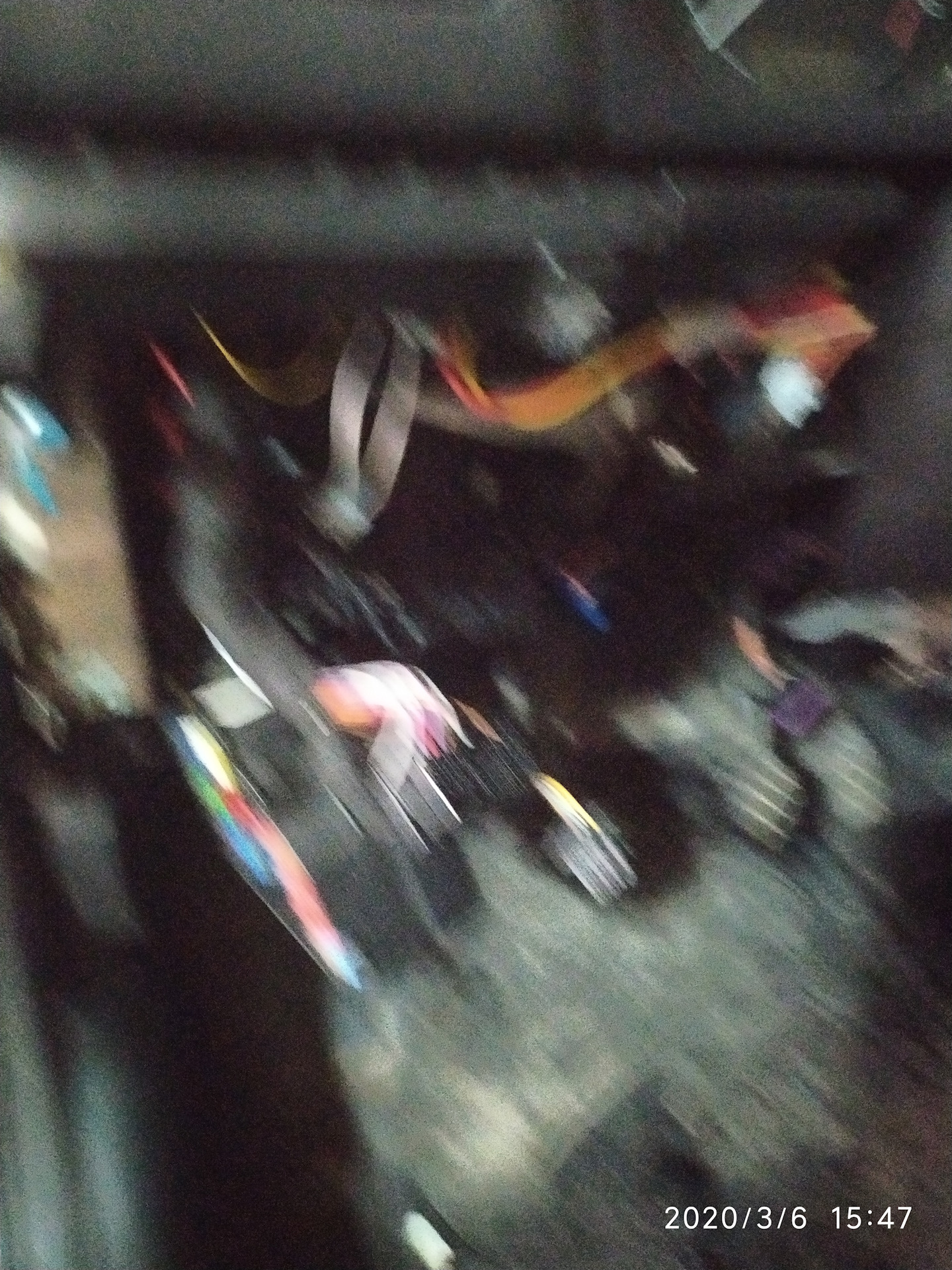

Снова на работу на 8 и по полной…4 пары…живые… преподаватели поймут… телефон молчит…бляха, а ещё надо подарки получить и спрятать и т.д., малую к врачу да и мама в гости приехала…еду домой, звоню сам…дали трубку электрику… бла-бла-бла…этот урод вам кучу проводов не подключил, нет управления на жабку тормоза ( надо для активации режима валет и программирования сиги), подключил типа но сигнализация глючит… скорее всего лаг самой сигнализации…
Еж твою медь, я ее в Киеве брал… приехал домой, звоню на магазин…130.com.ua/
Спасибо большое менеджеру дал телефон службы поддержки Да Винчи, посовещались что надо чтобы электрик с ними созвонился, если лаг сигнализации заменим без проблем…
Бегу на сто, набираем сервис…они общаются, попутно выясняем что в инструкции есть бока…и бинго… электрик говорит ок, сейчас попробую и перезвоним… кладет трубку и выщелкивает релле блокировки…и что мы видим…на охране 0,03А…
Сссука…4 дня ремонта-простоя-нервов-ругни и т.д. "Специалист" подключил релле на бензонасос от постоянного плюса и при постановке на охрану насос наоборот включался…гаденыш…да ещё и проводка была сделана через жопу… спасибо его напарнику что исправил…
Но это ещё не всё… пытаемся запустить пихло…хер там…аккум высажен и никто его за 4! Дня не ставил на зарядку…у меня кипит все…полчаса зарядки и я пускаю мотор…проверяем работу сиги — все ОК, блокировки работают…слава богу… мастер извиняется за бывшего сотрудника и я уезжаю… завтра утром снимать АКБ и нормально зарядить…
Про СТО Эталон и его руководство в лице Фролова С.П. хотелось бы сказать что да, бывает всякое, но побочные мелочи как забытый учёт развала, забытый заряд АКБ вызывает сомнения что ещё к ним поеду…да и так…не смотря на то что извинились с десяток раз… можно было сделать скидку или хотя бы наружную мойку авто как бонус (мойка на сто есть), ну это если они заинтересованы в новых клиентах…
