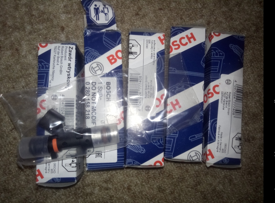

Были в наличии и форсы Bosch 0280158218 440cc аналог фокус рс, 👇
Много слышу мнений, зачем они если Bosch 550 и производительнее и дешевле…
Отвечу: потому что 440 за глаза на штатную турбину, и программы в наличии есть несколько, поставил залил поехал, ненужно просить умолять покупать прошивки 🤷🏻♂️ что так же занимает не мало времени…да и более штатной турбы мне ничего не нужно)

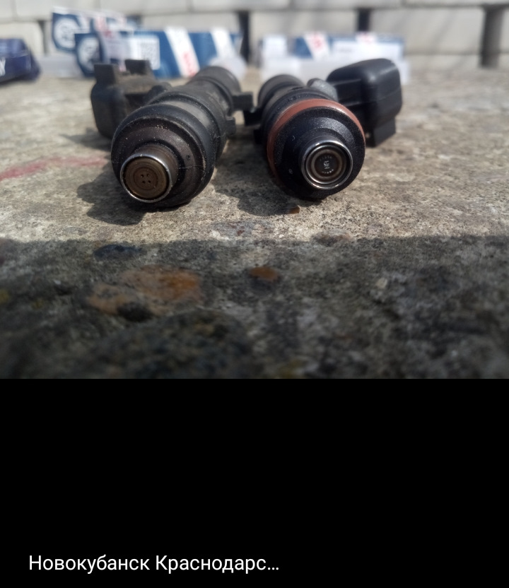

Хотел обмануть систему и поменять не снимая рампы😂 не вышло, снял и помыл ещё её вдобавок от грязи снаружи.
Красота… Сияет как у кота яйца😁💪☑️
👆Старые и новые 440 фото для сравнения.
