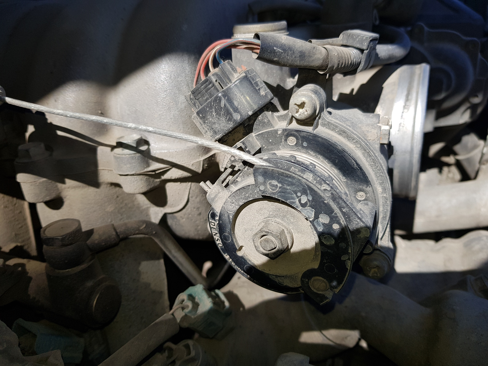

При покупке в 2018 году, через несколько дней загорелся чек, Крузак встал в аварийный режим, педаль не реагировала. Ошибка показала педаль газа, Полез разбираться, педаль газа до рестайлинга обычная с тросиком на заслонку.
Оказалась проблема в этом пластике. Он полу электронный, на него подходит тросик а внутри него дорожки как на датчике положения дроссельной заслони.
Заслонка у нас в городе стоит 12 т, р, контрактная (не факт что она такая же как у меня)
Вскрытие показала что дорожки в некоторых местах подтерты, решил подогнуть контакты (если найду фото скину, как это изнутри) после залил герметиком и ездил пол года. Но это мне не давала покоя, решил поискать заслонку. Нашел за 8 т, р, позвонил продавцу узнал пробег он оказался 300 т, км, Смысла брать заслонку с таким же пробегом как у меня, не вижу смысла. Начал искать дальше и вспомнил про Toyota Crown который был у меня до 100, c 2,5 мотором в 173 кузове. Нашел в дроме его заслонку и купил ее за 2,5 т, р,
дальше как-то так
С право моя, С лево контрактная.
Откручиваем гайку и переставляем все местами
так-же переставляем верхнюю часть, со всеми пружинами
после к электрику регулируем ДПДЗ и все ок. Езжу 1.5 года все ок.

Возможно. Но он завальцован, ломаете вальцовку протираете контакты и заливаете герметиком место сломаной вальцовки. Я свой первый разбирал, чистил и подгиба контакты.

Все собрал. Вроде как работает надо проверить, потеря тяги ушла или нет! А регулировку ДПДЗ как делали?
Патери тяги у меня не было. Регулировал у диагностов с компом. Подключил комп покрутил дпдз. Прокатился всё ок. Езжу после замены 1.5 года. Полет нормальный.

Заводил с авто запуска зимой приходил на стоянку а машина в аварийном состоянии, горит чек. Пока не скиниш ошибку. Когда скинеш всё ок, проблем с тягой не замечал, ехала нормально.
