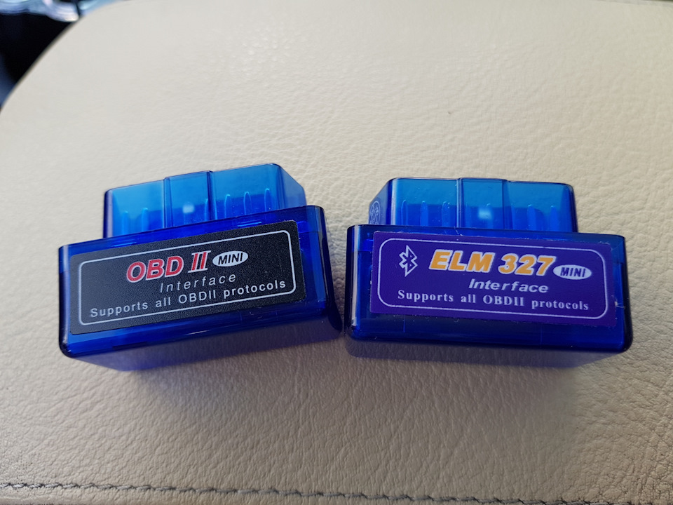

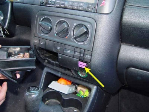

Добрый день, случайно обнаружил в авто разъем odb 2, очень удивился так как думал что разъемы этого формата появились только в 2000году. Вопрос в следующем. Какой прибор можно подружить с гольфом и что им можно почитать по машине ?

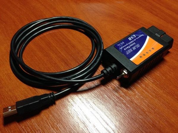

P.S. имеется elm 327 с блютузом( китайская копия) и проводной с переключателем hs/ms конектяться ли они с этой машиной?

Да, нужен VAG-KKL. ЕЛМ не позьмет. Слишком старая машинка. ЕЛМ ток с 4 начинают работать.
Это не одб2 к сожалению. Только ккл шнурок
Элм не подойдет, я Васей пользуюсь
обычный kkl vag-com 409.1 шнурок подойдет. Элм не возьмет.
