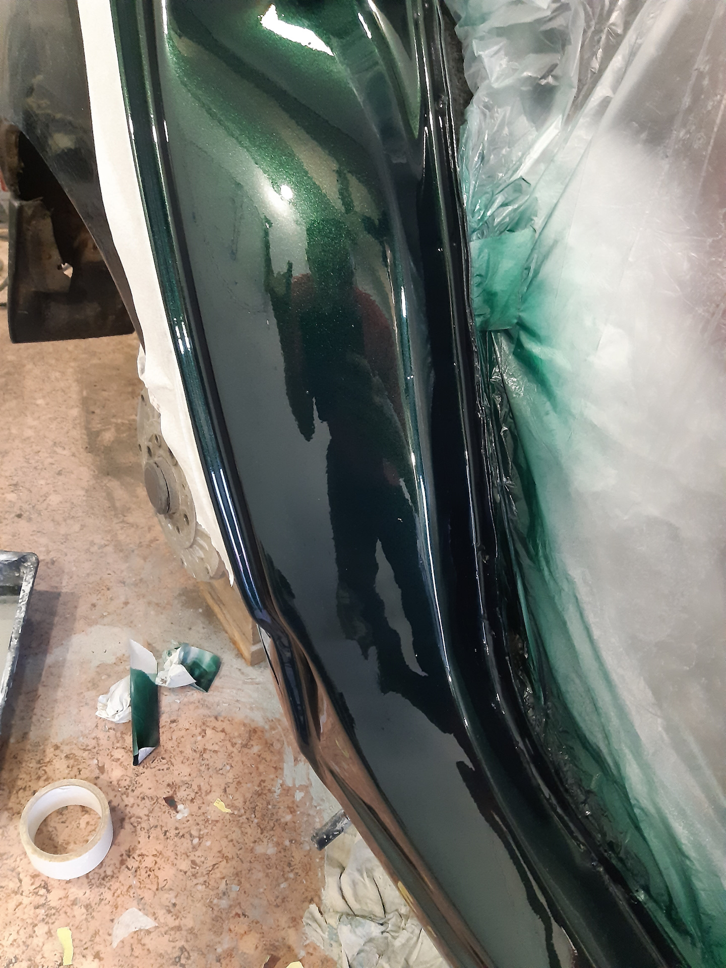

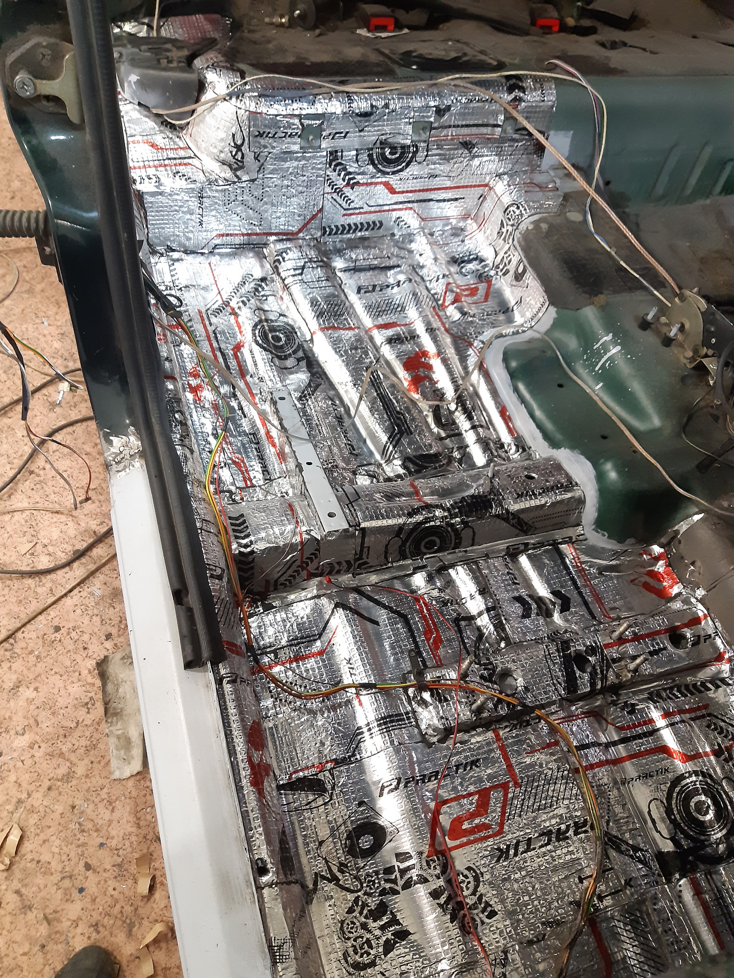

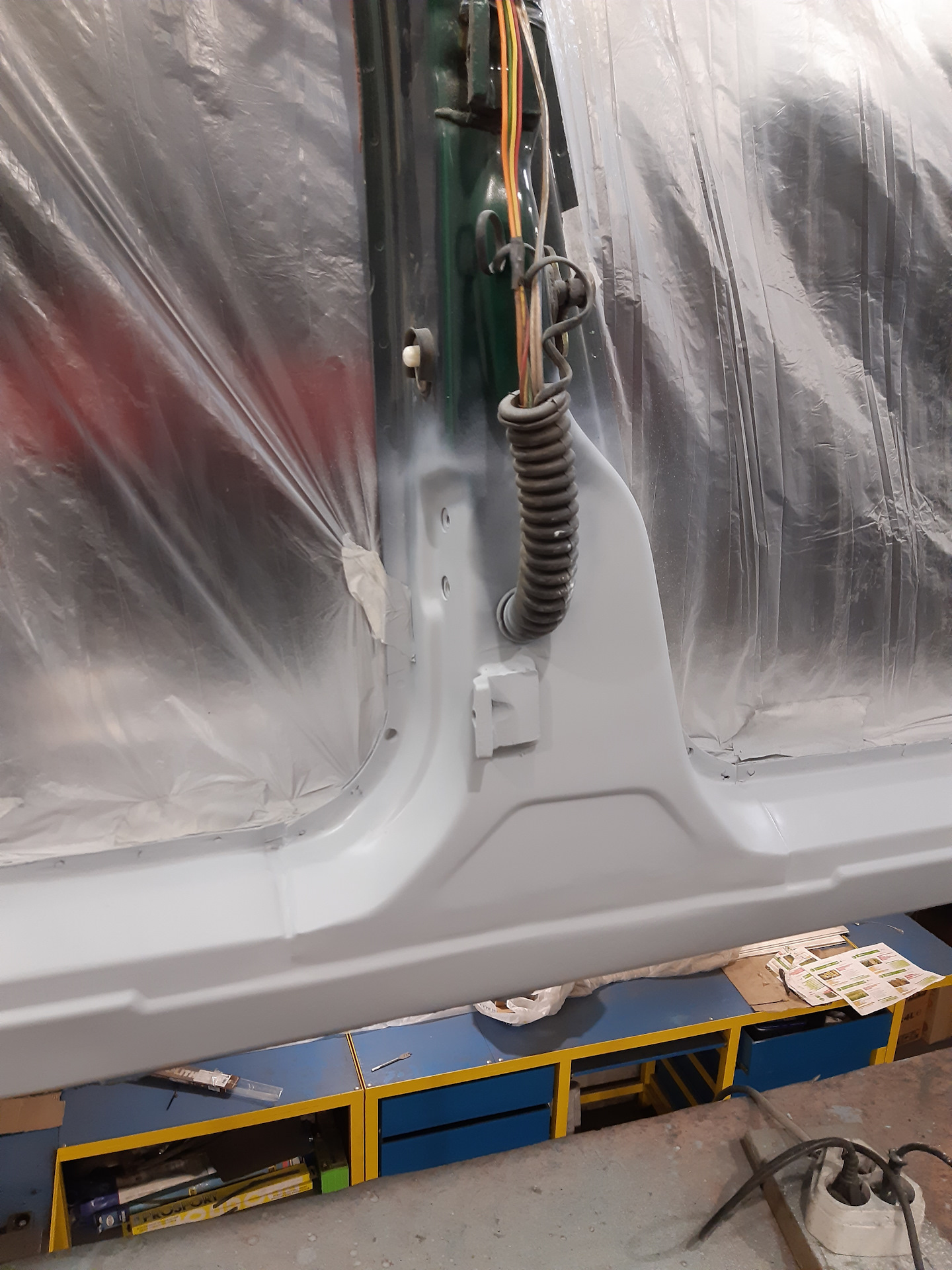

Сегодня речь пойдет о очень нудной и малозаметной процедуре, как ПЕРЕВАРКА ЧАСТИ ДНИЩА И ПОРОГОВ!

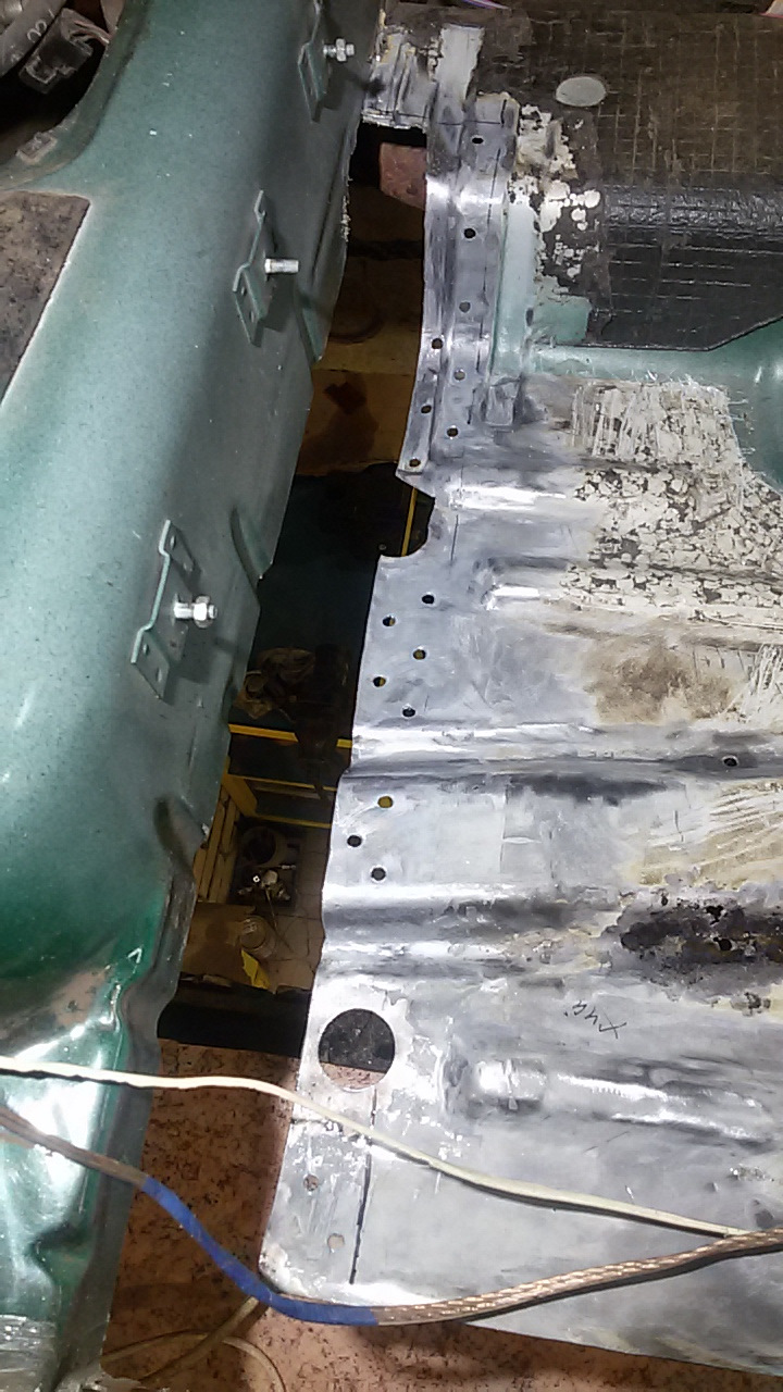

Все владельцы, чьи авто старше 15 лет и пробегом под 300тыс к этому приходят.Конечно решил делать сам, так как чужой человек такое делать качественно не сможет, по быстрому приварить и закрасить видимые глазу швы это одно, а полностью вырезать все очаги, обработать внутренние нишы это совсем другое!
И так, что мы имели!
Смонтировал короткое видео

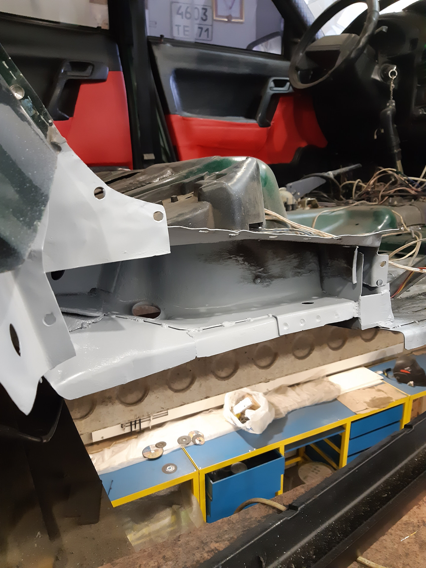

По результатам, что мы имеем:

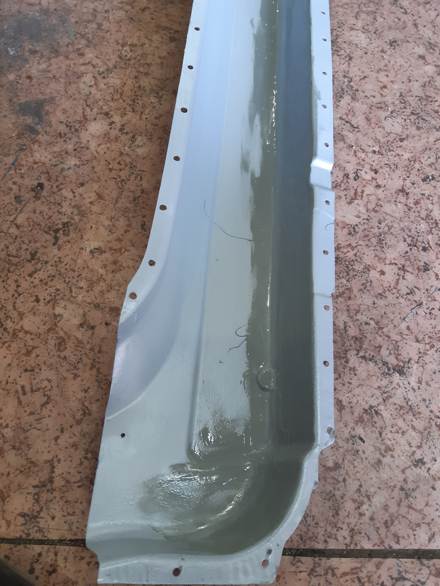

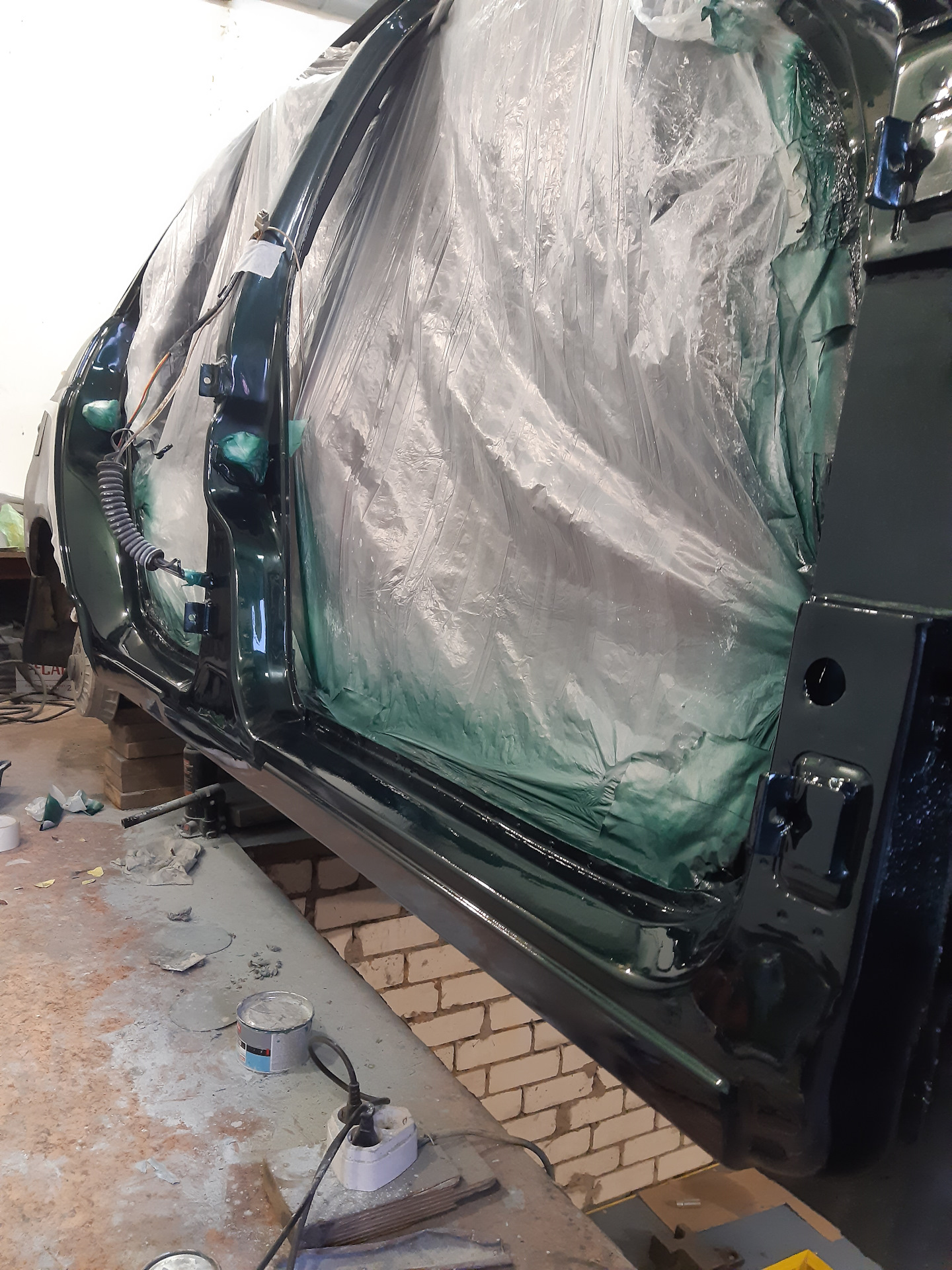

Весь металл я обрабатывал преобразователем ржавчины, обрабатывал Кислотным грунтом и Эпоксидным грунтом, а уже потом шовным герметиком в сплошную мазал 2 хороших слоя и сверху него битумной мастикой.

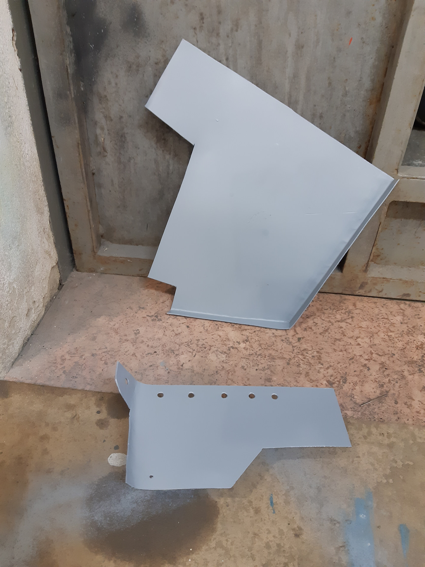

Металл использовал 2 мм, машина домкратиться в любом месте
Вот и все))

Дружище, а как дырки в порогах делал под накладки?
Под пластиковые пороги?
Да
В задней части, как и в передней до покраски квадратики напильником делал и вставлял клипсу потом и в неё уже саморез, а сверху у меня они уплотнительными прижаты
Круто. Но я бы не мазал преобразователем, от него может дальше идти реакция, поэтому кислоту надо нейтрализовать щелочью. Для преобразования коррозии достаточно кислотника, типа Body 960.
Кислотник тоже там был, жёлтого цвета, точно название не помню уже(
Body 960 жёлтый двухкомпонентный, давно им работаю, крутая штука. Он сразу и преобразовывает и образует пленку.
Преобразователь наглядно доказал свое место быть, обработал им деталь, смыл водой, и повторно обработал, и снова смыл, позже эта железка лежала на улице, порядка 2 недель меня небыло, по возвращению, все не обработанные детали стали рыжими, а эта хоть бы хны
Кислоту нейтрализует щёлочь, а не вода. Если пролить в труднодоступных местах и не смыть, будет разъедать металл. Знакомый срезал короба, пролил внутри преобразователем, погрунтовал, и приварил новые. Через зиму пошли рыжики.
Про щелочь не знал, это мое упущение)
На будущее буду иметь в виду.
