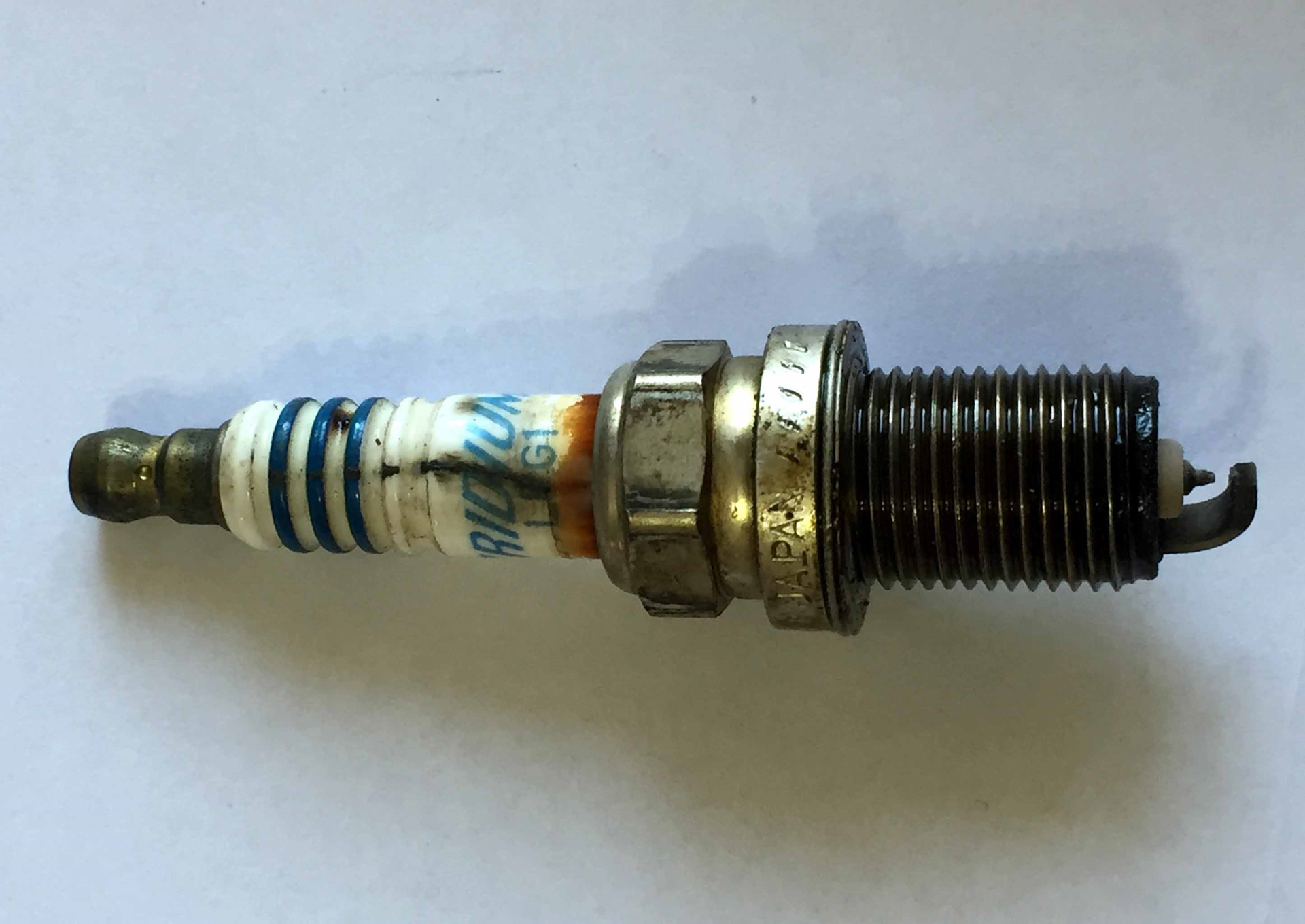

Если вдруг, когда-нибудь у вас вылезет такая зараза и вы начнете рыться в интернете в поисках что бы это могло быть, при этом откладывая кирпичи и рассчитывая в уме во сколько обойдется ремонт, проверьте для начала свечи и приходящие к ним ВВ.
Ехал по трассе из Москвы в Тулу и при наборе скорости вдруг как начало колбасить авто, с писком появилась ошибка, постоянно подключённый в бодик елм показал ошибку 1391. Остановился, открыл капот, долго смотрел на проводочки, трубочки и вот это все… Решил потрогать колодцы. Четвертый колодец троил. Выкрутил свечу, а она пробитая. Там же на месте и заменил все). Поехала как ни в чем не бывало.

Что значит "свеча пробитая"?
Визуально…
Визуально, она также выглядит как пробитый вв провод. С белыми полосами разрядов на черном фоне. Фото из интернета или как здесь
