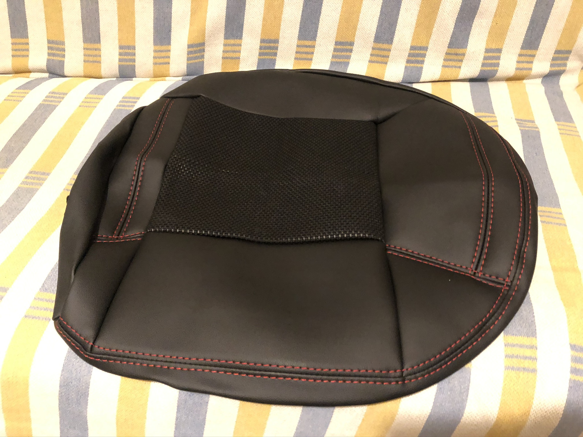

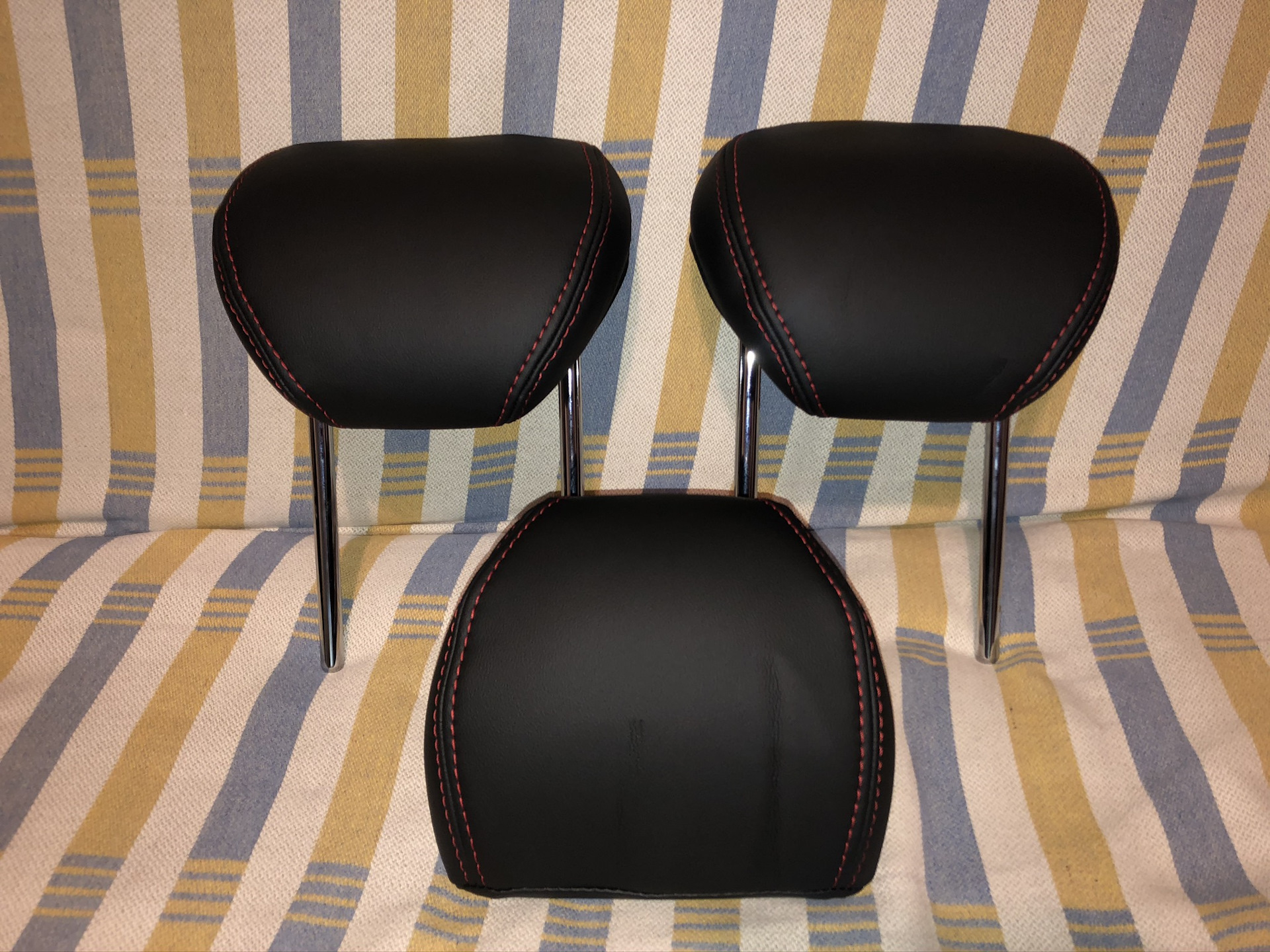

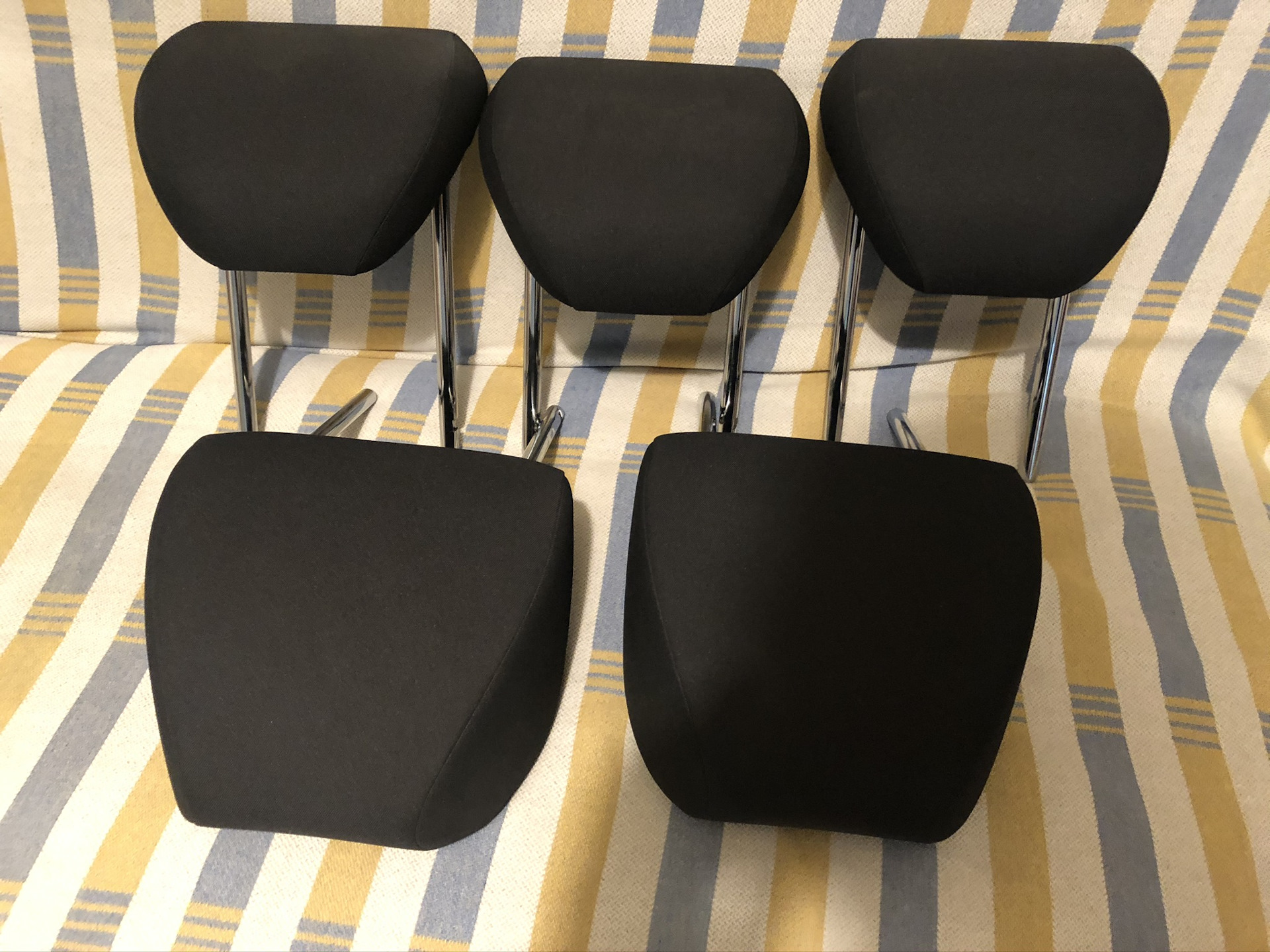

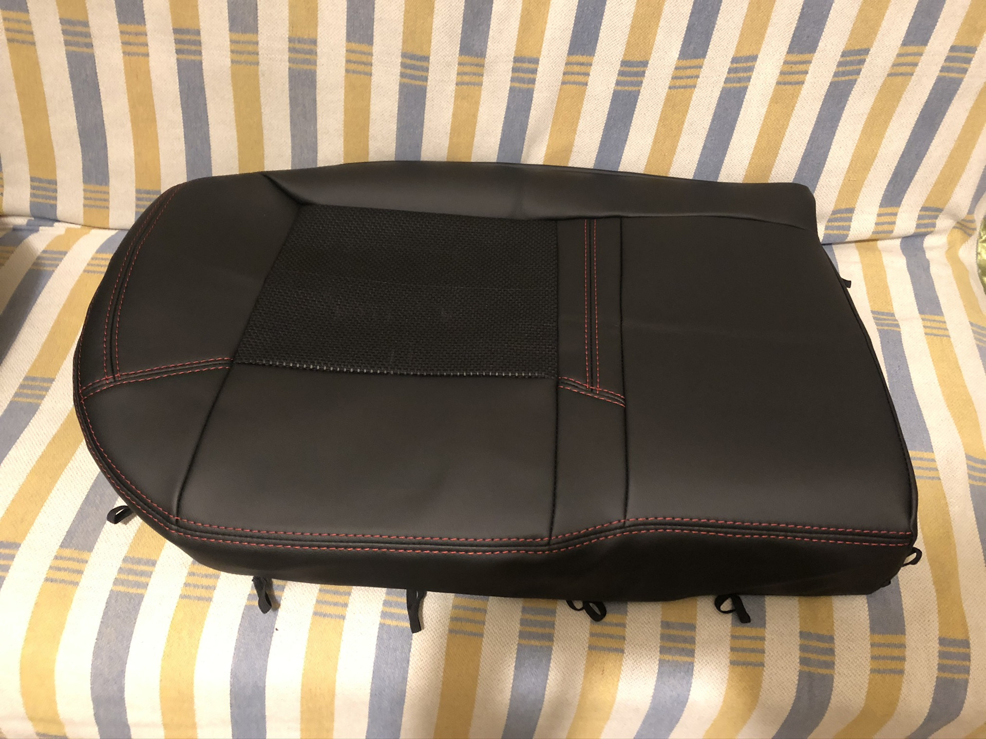

Первым делом я снял все подголовники
После недолгих манипуляций получаем данный результат

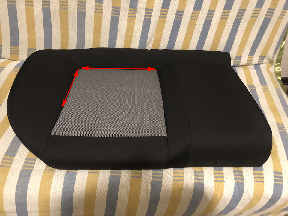

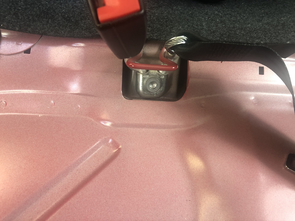

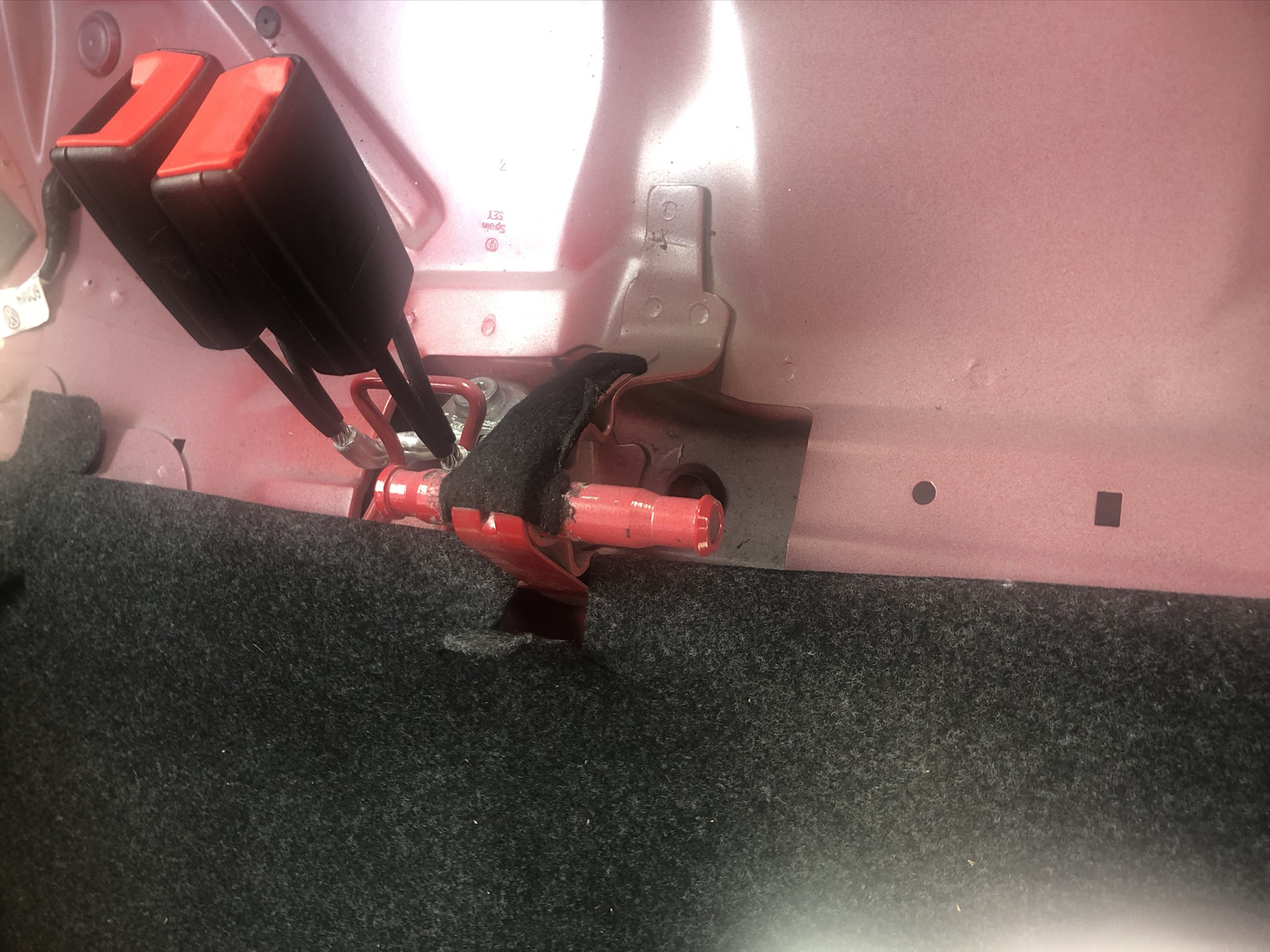

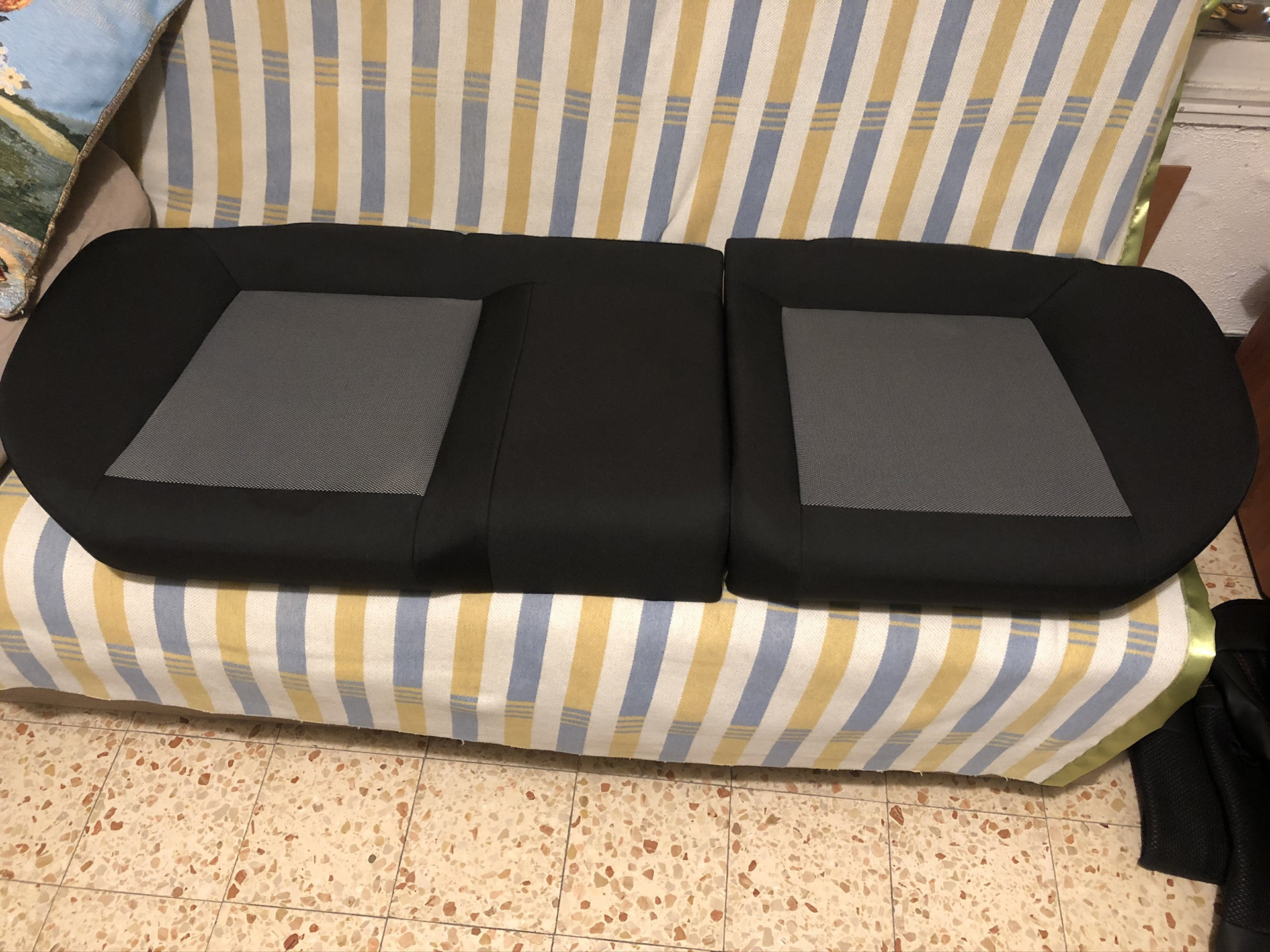

Дальше были разобраны задние сидушки снять их не составляет проблем опрокидываем сидения и вынимаем железные держатели из пазов.
А теперь начинается самое интересное:

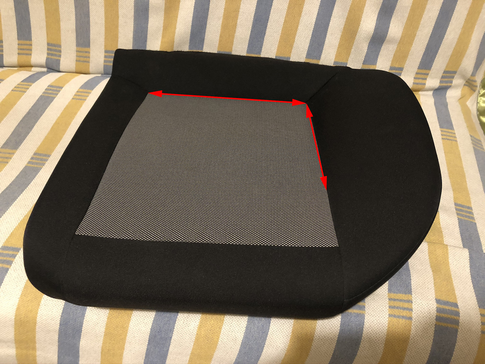

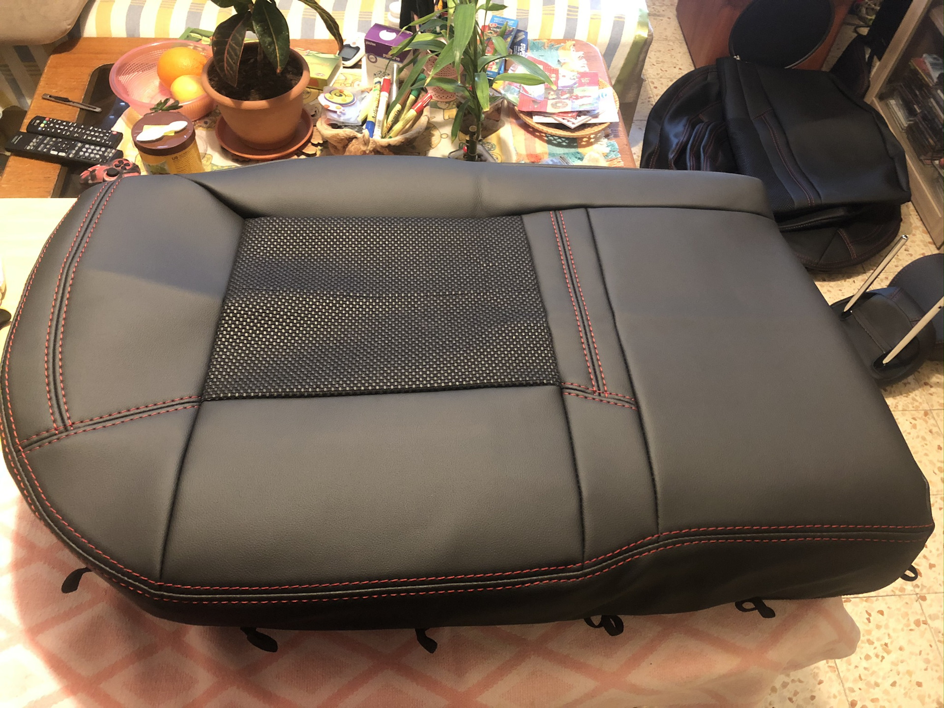

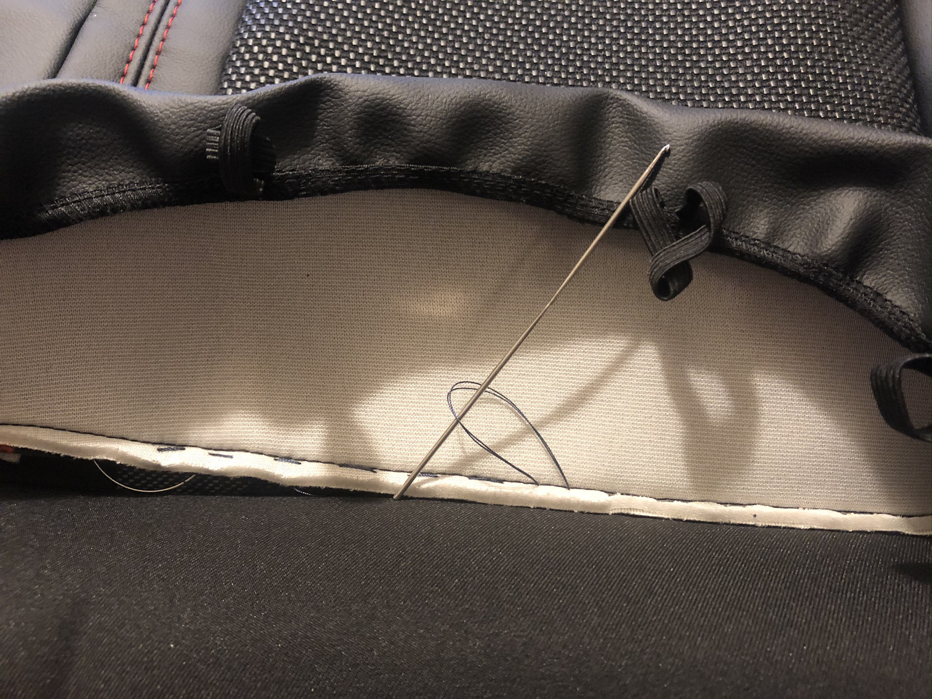

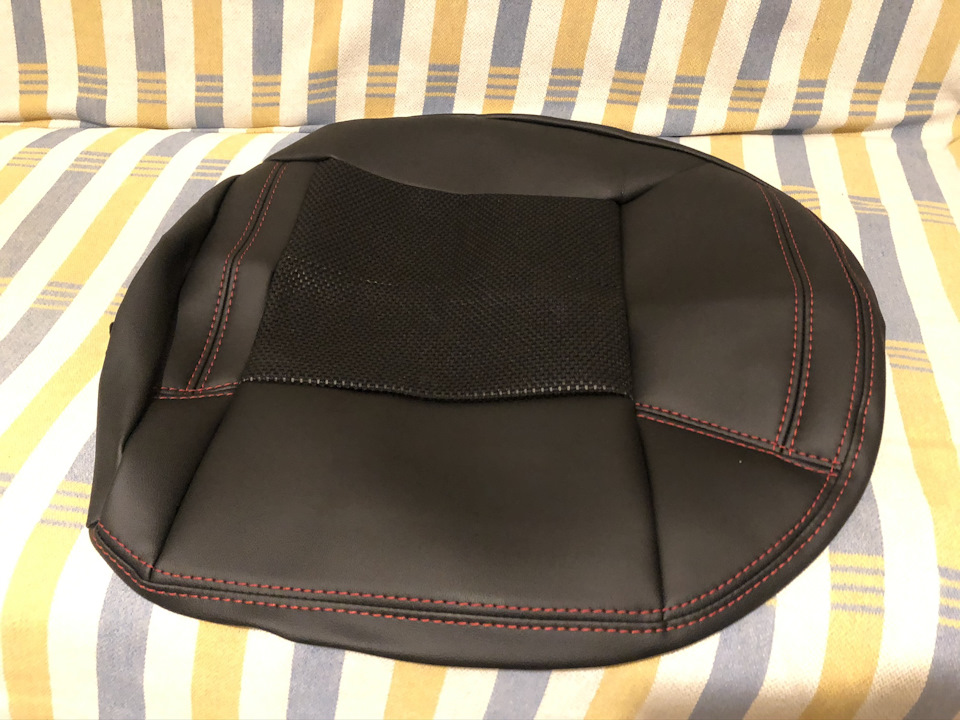

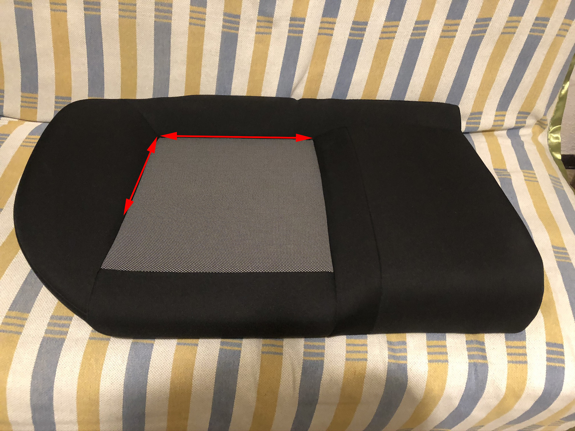

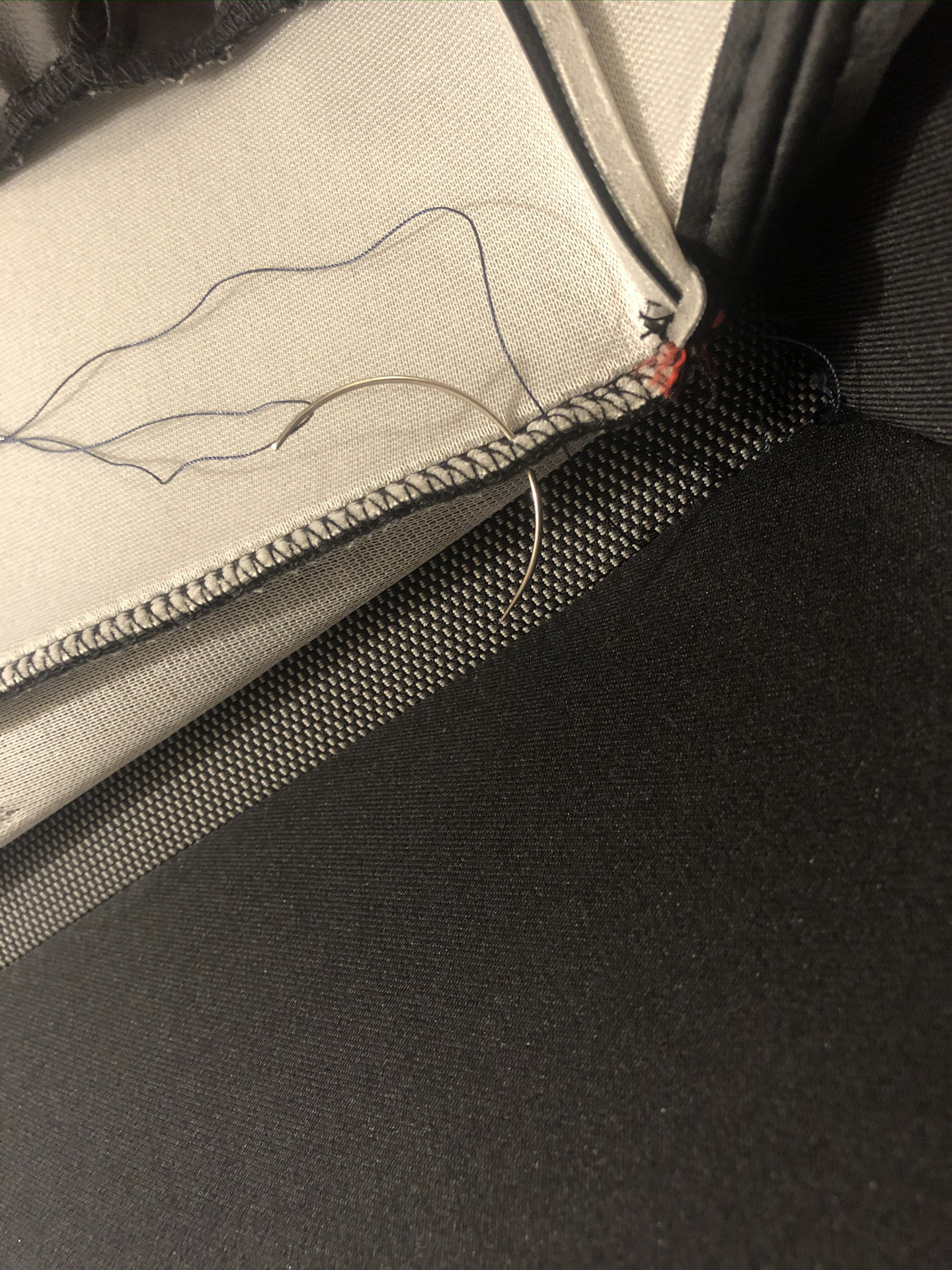

Те, кто решится заказать чехлы и устанавливать их сам должен владеть какими не каким навыками кройки и шитья также советую посмотреть видео на сайте производителя там довольно детально рассказывают, как и что делать.
Специальная изогнутая игла была в комплекте.
Также вам понадобится капроновая нить 10 размера, тонкие плоскогубцы и какая ни будь тонкая железная палочка для натяжки швов я использовал вязальный крючок им было очень удобно поддевать и затягивать стежки.
Прошивать полностью весь чехол не надо, а только как показано стрелками. Также боковую часть прошивать до конца тоже не надо. Она прошивается до окончания контура центрально ткани.

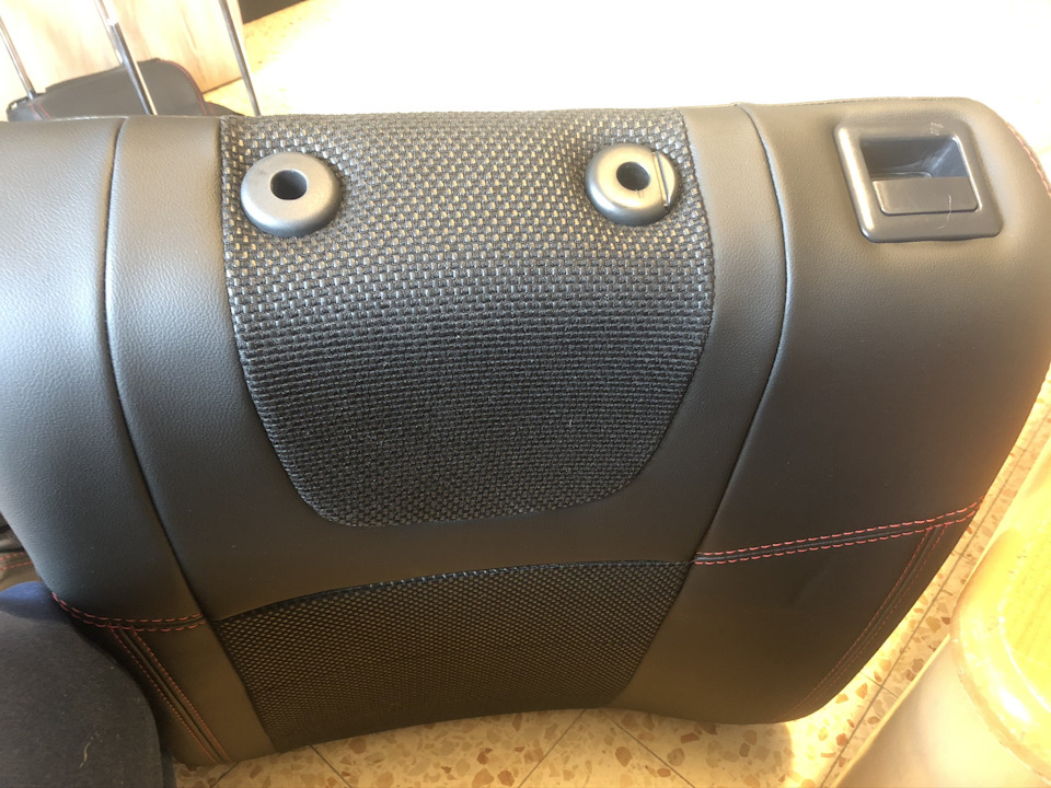

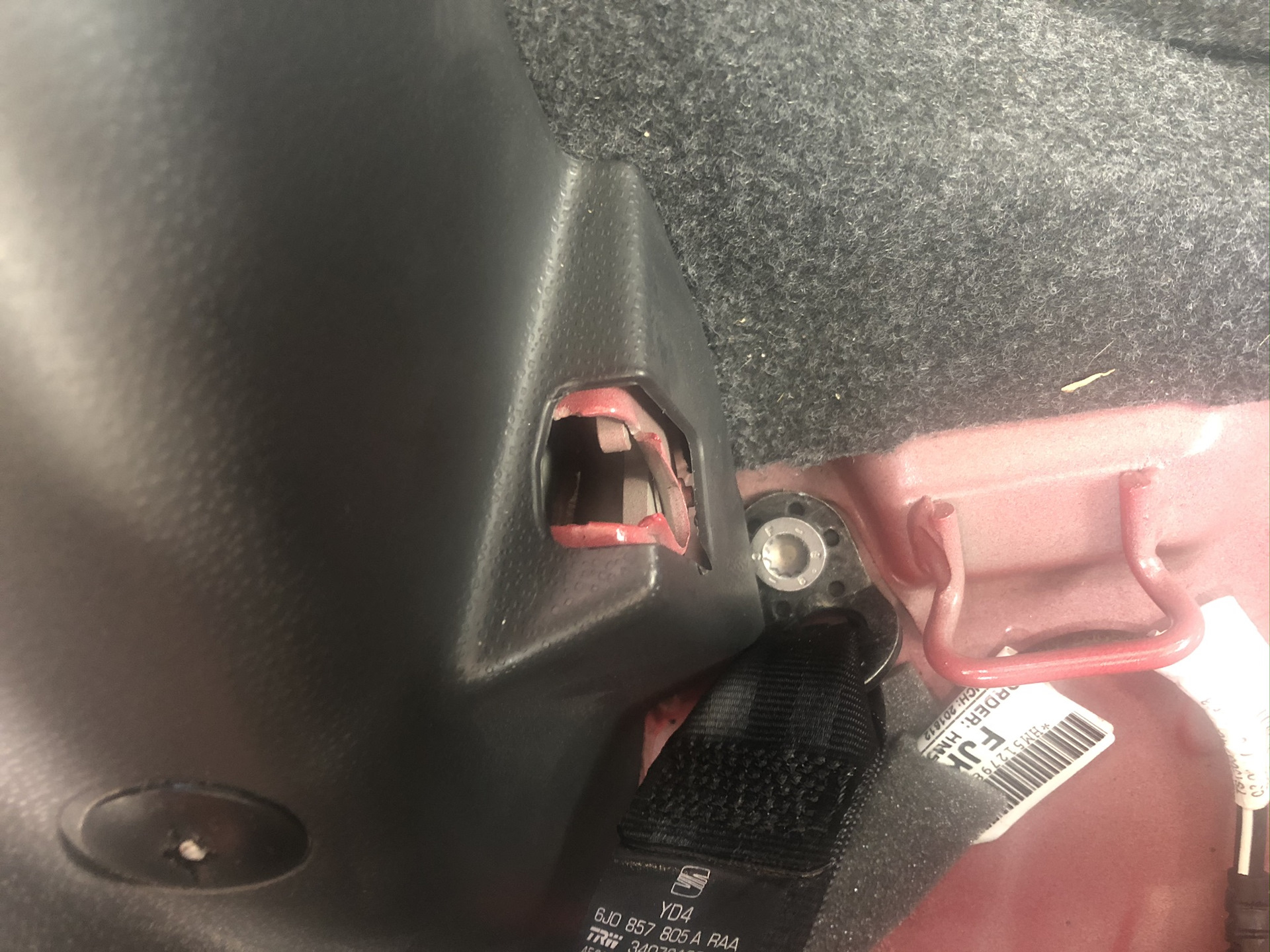

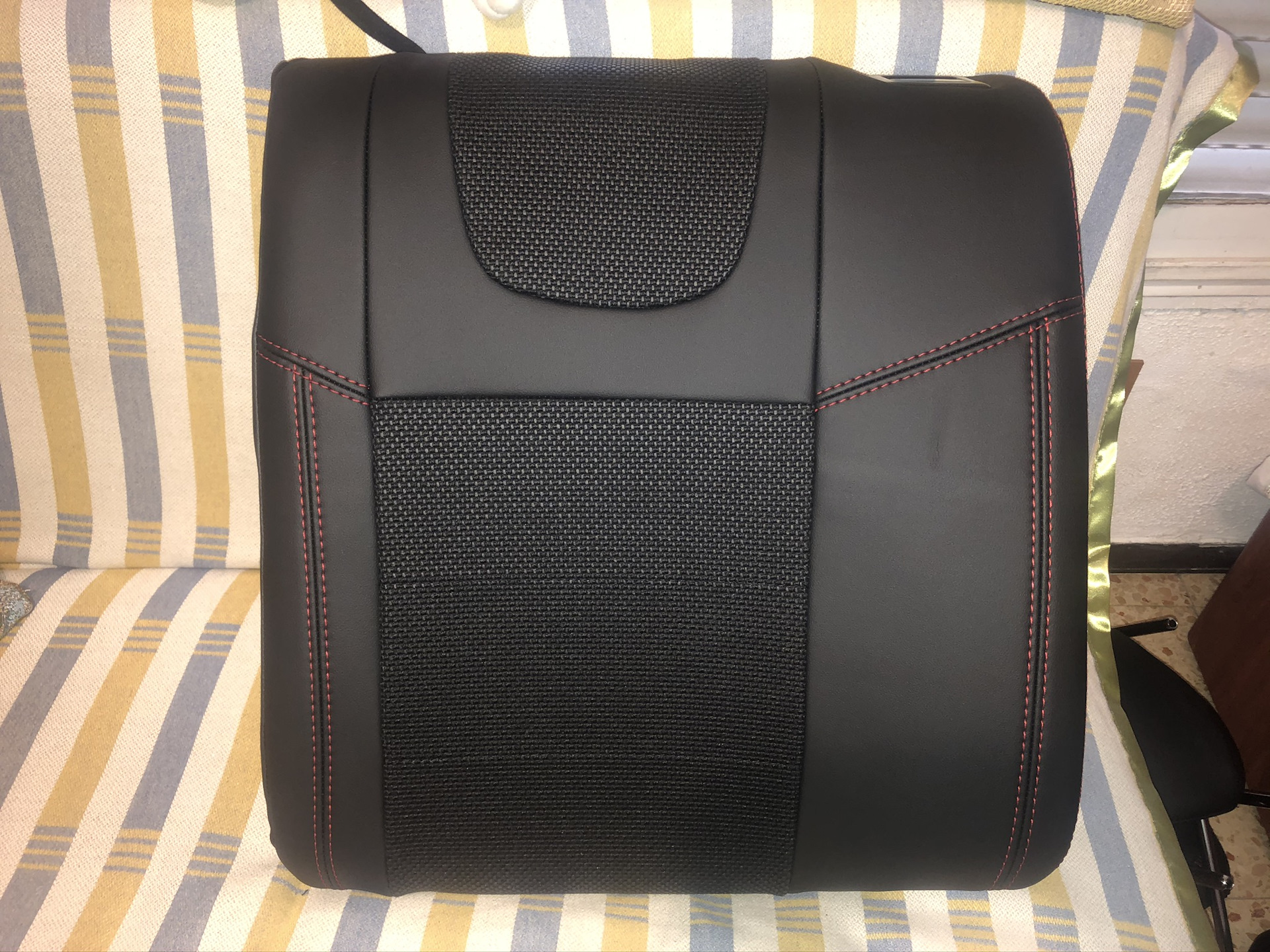

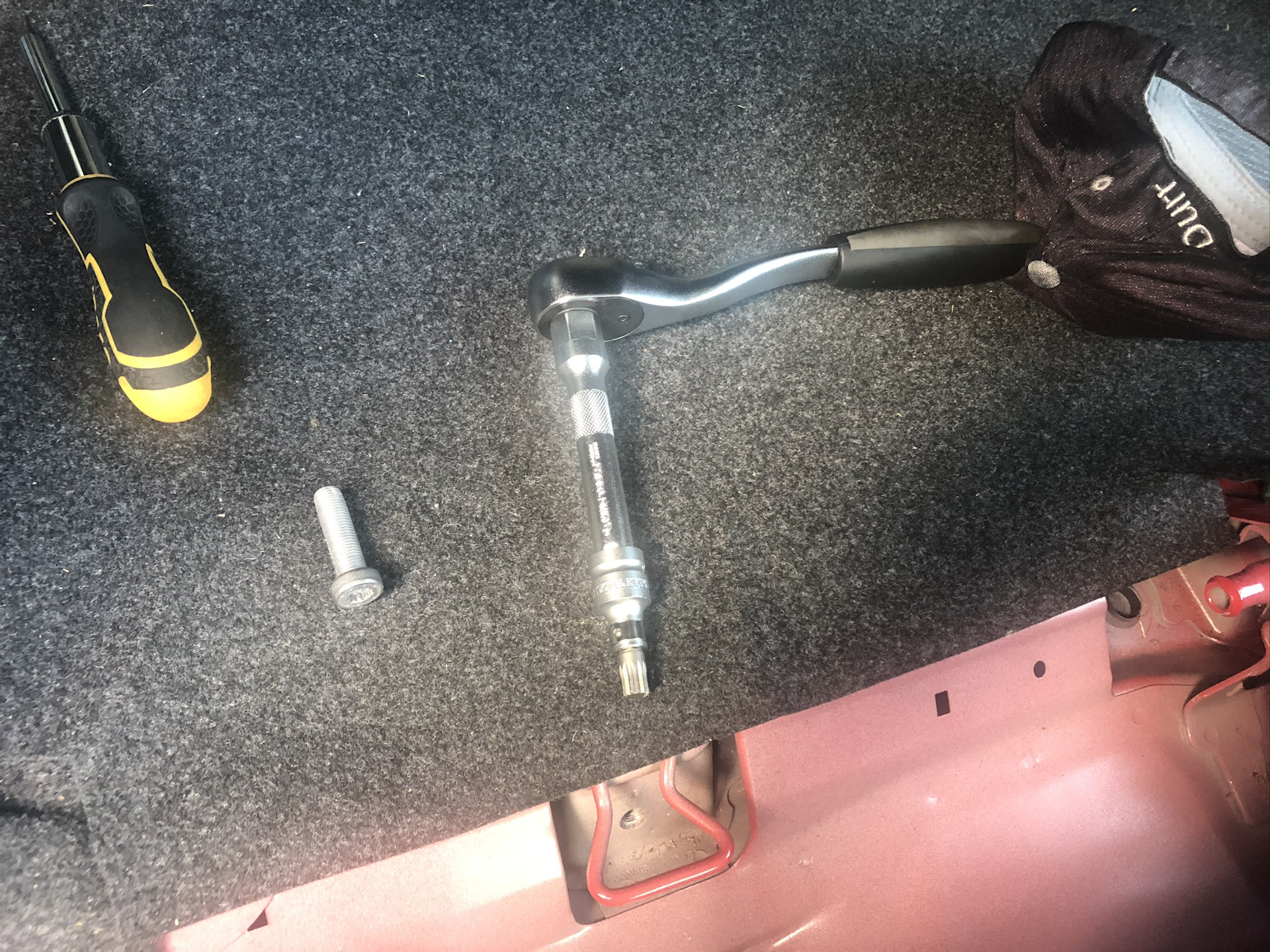

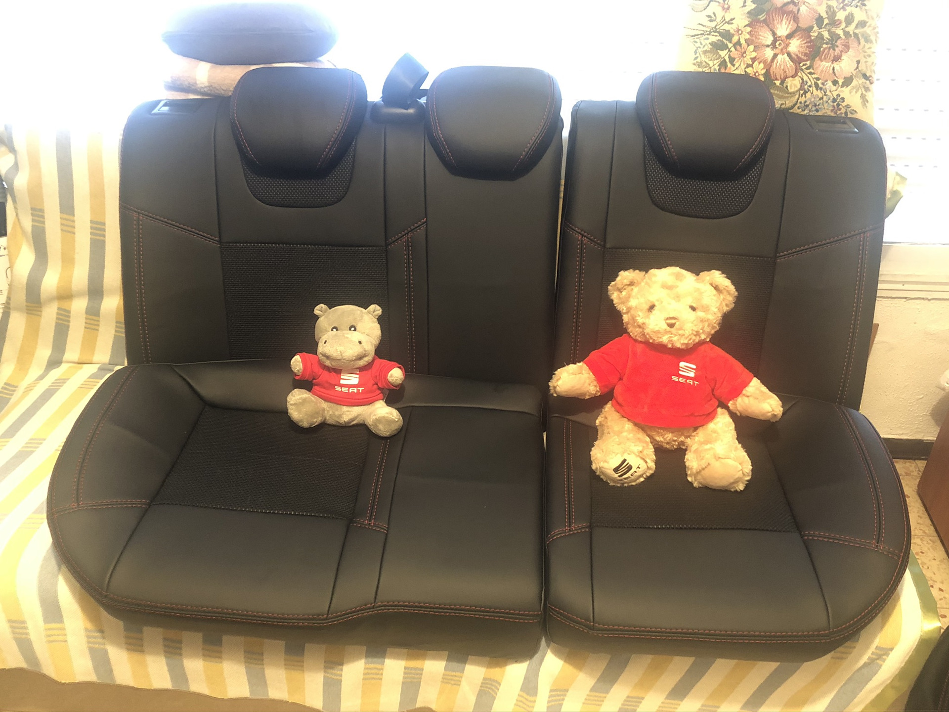

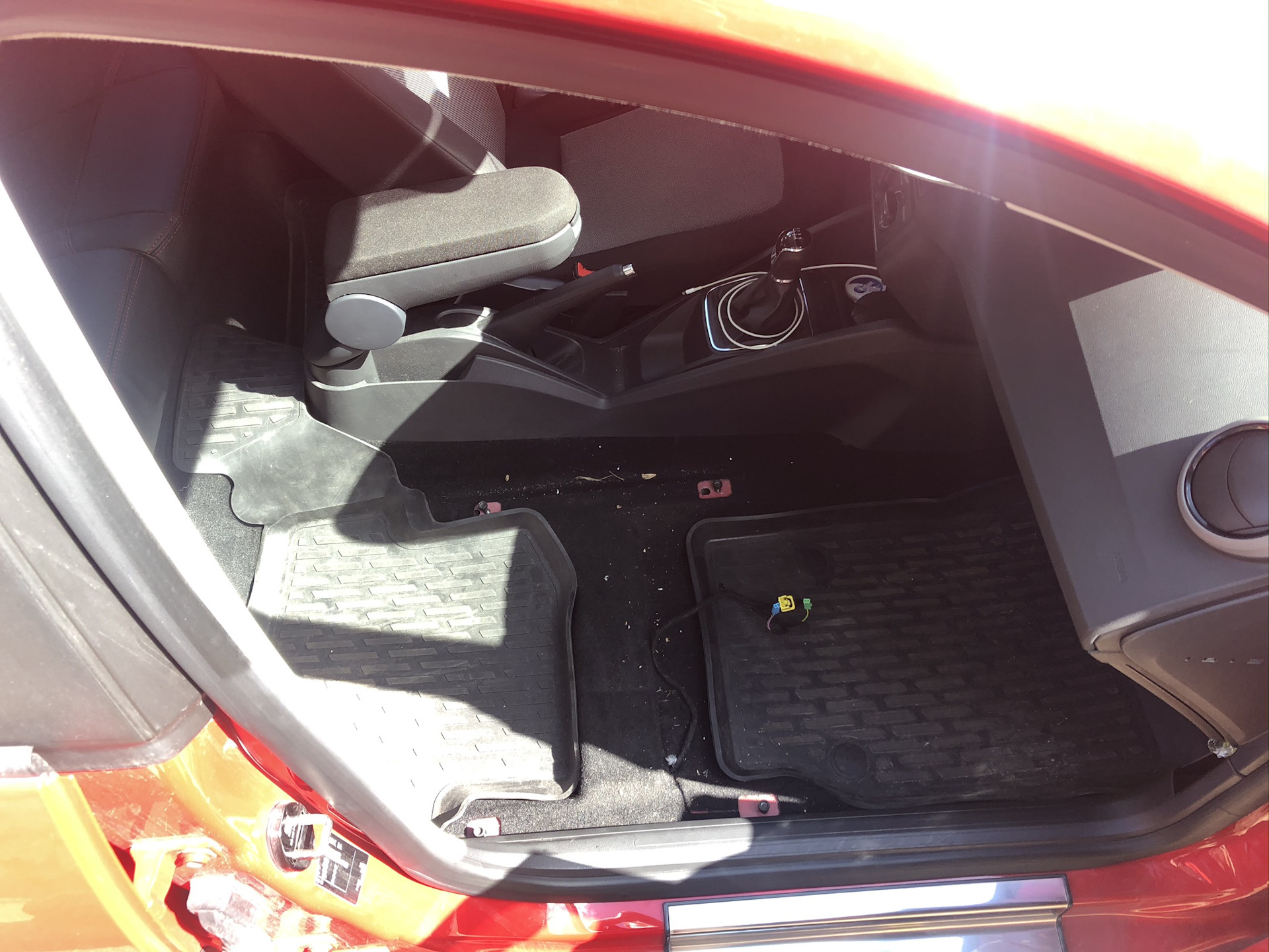

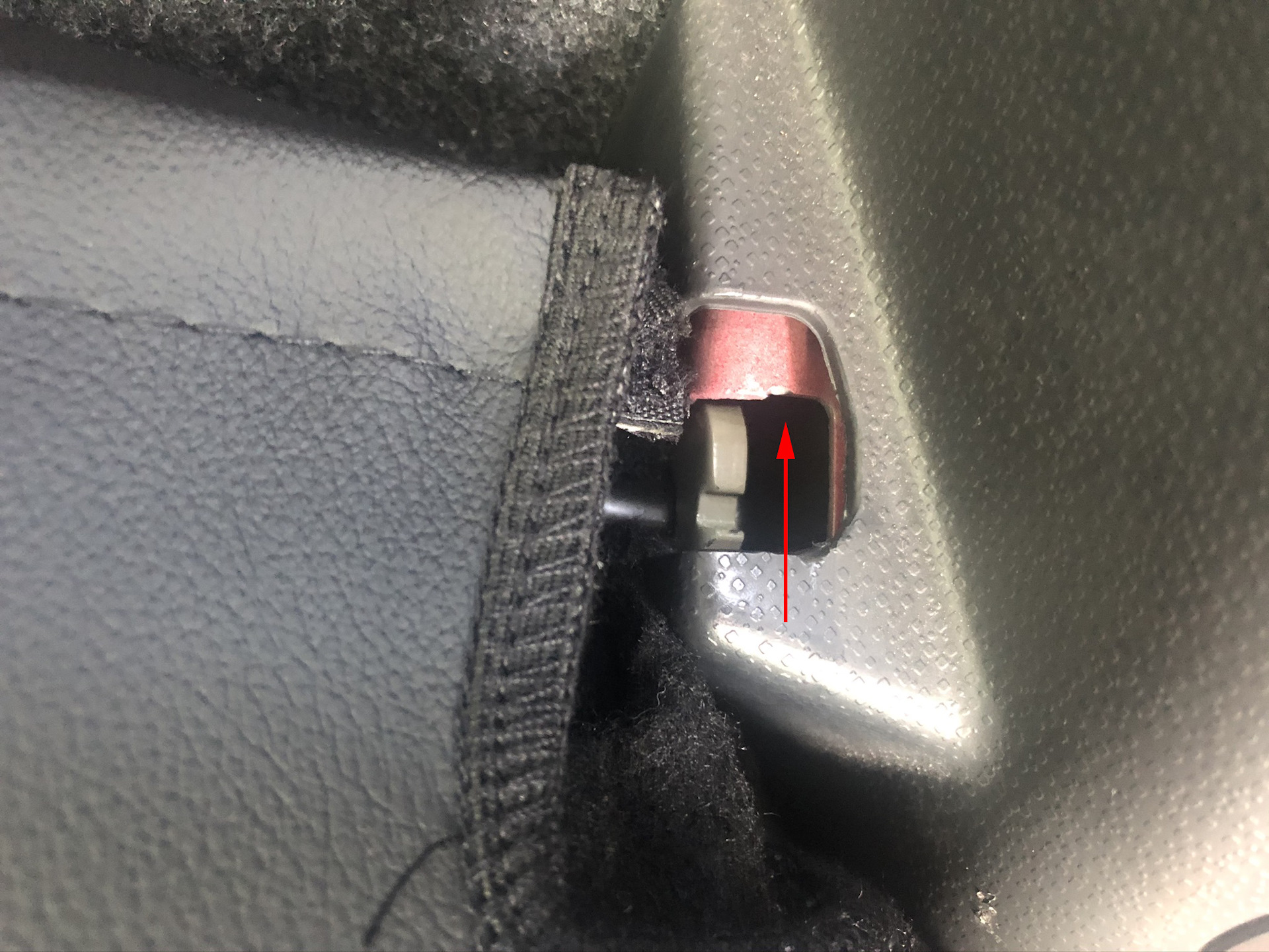

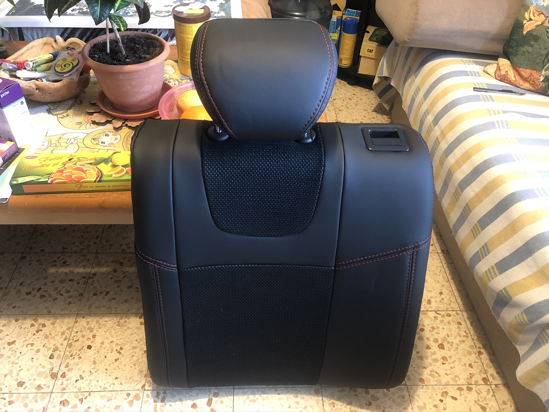

Дальше снимаем спинки задних сидений это уже не много труднее.
Для этого нужна большая плоская отвертка и вороток с битом M10.

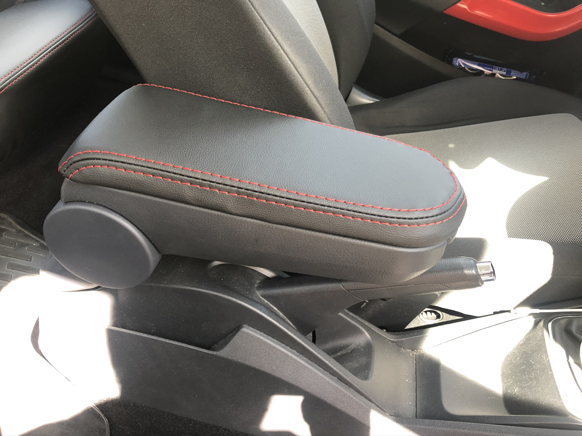

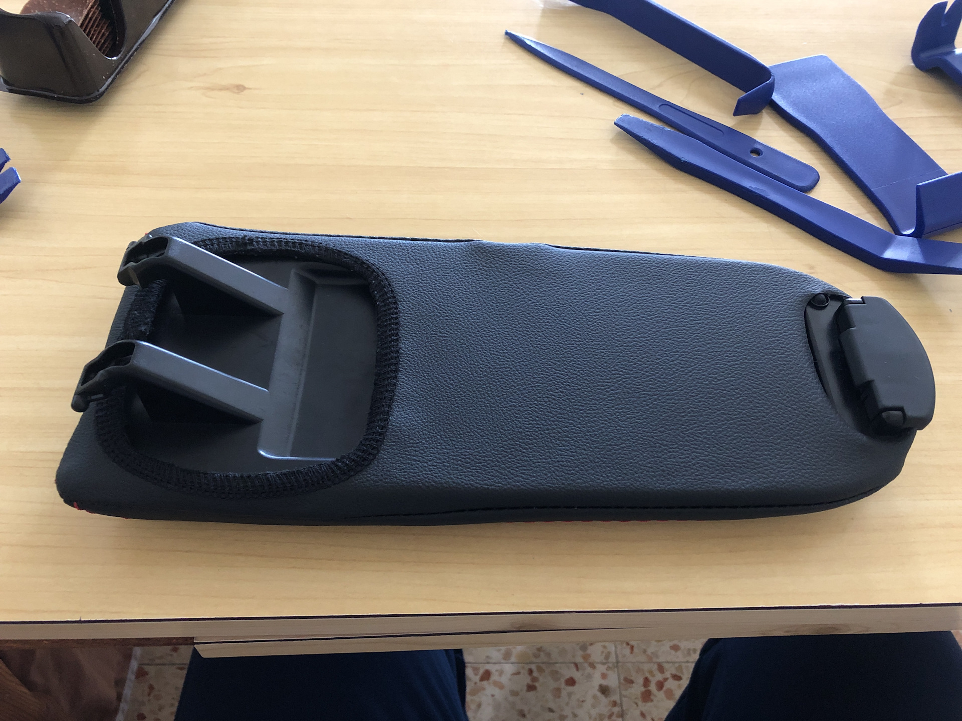

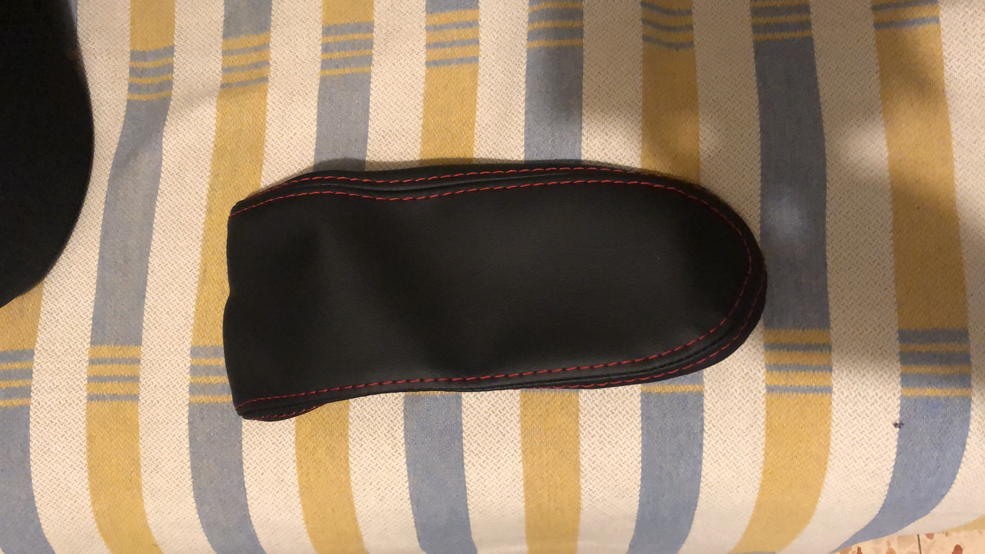

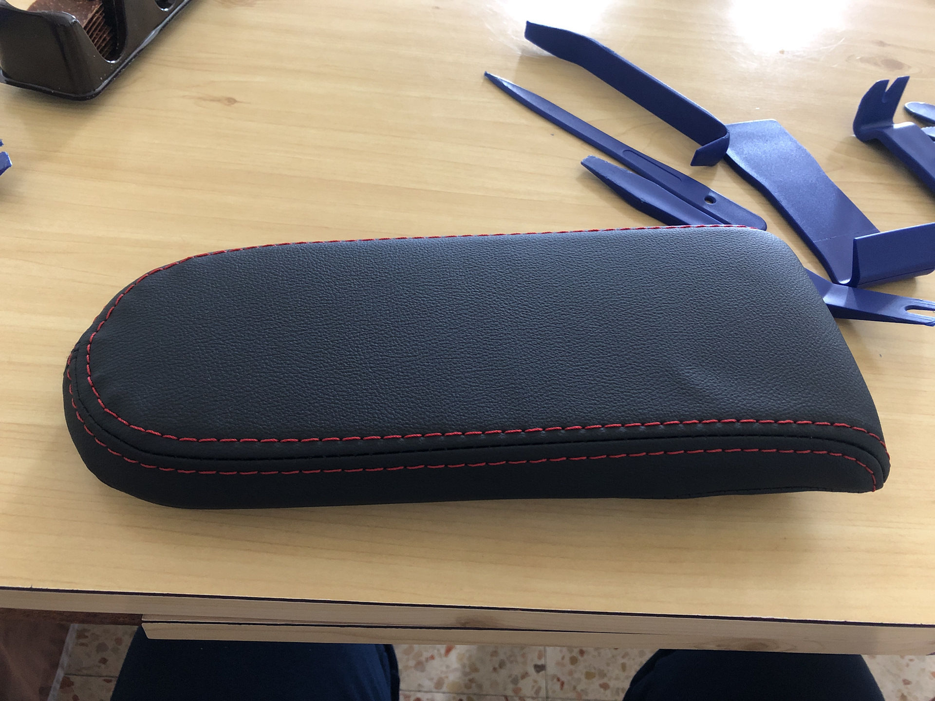

Также в комплекте был чехол на подлокотник я его случайно обнаружил, когда одевал спинку на заднее сидение он был внутри. Что бы одеть чехол на подлокотник нужно аккуратно вынуть крышку. Самое главное не нужно ее разбирать чехол просто на нее натягивается 😄.

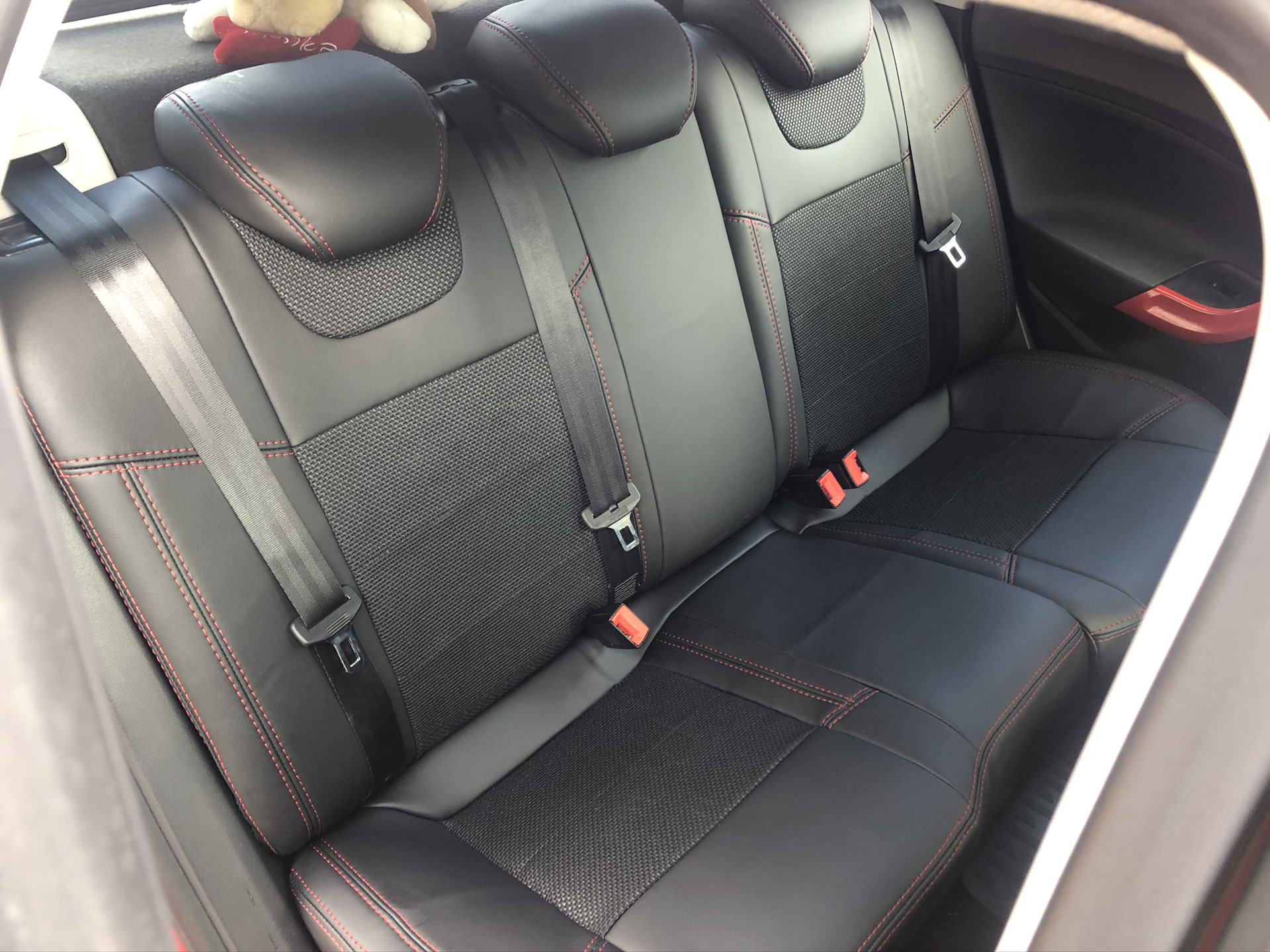

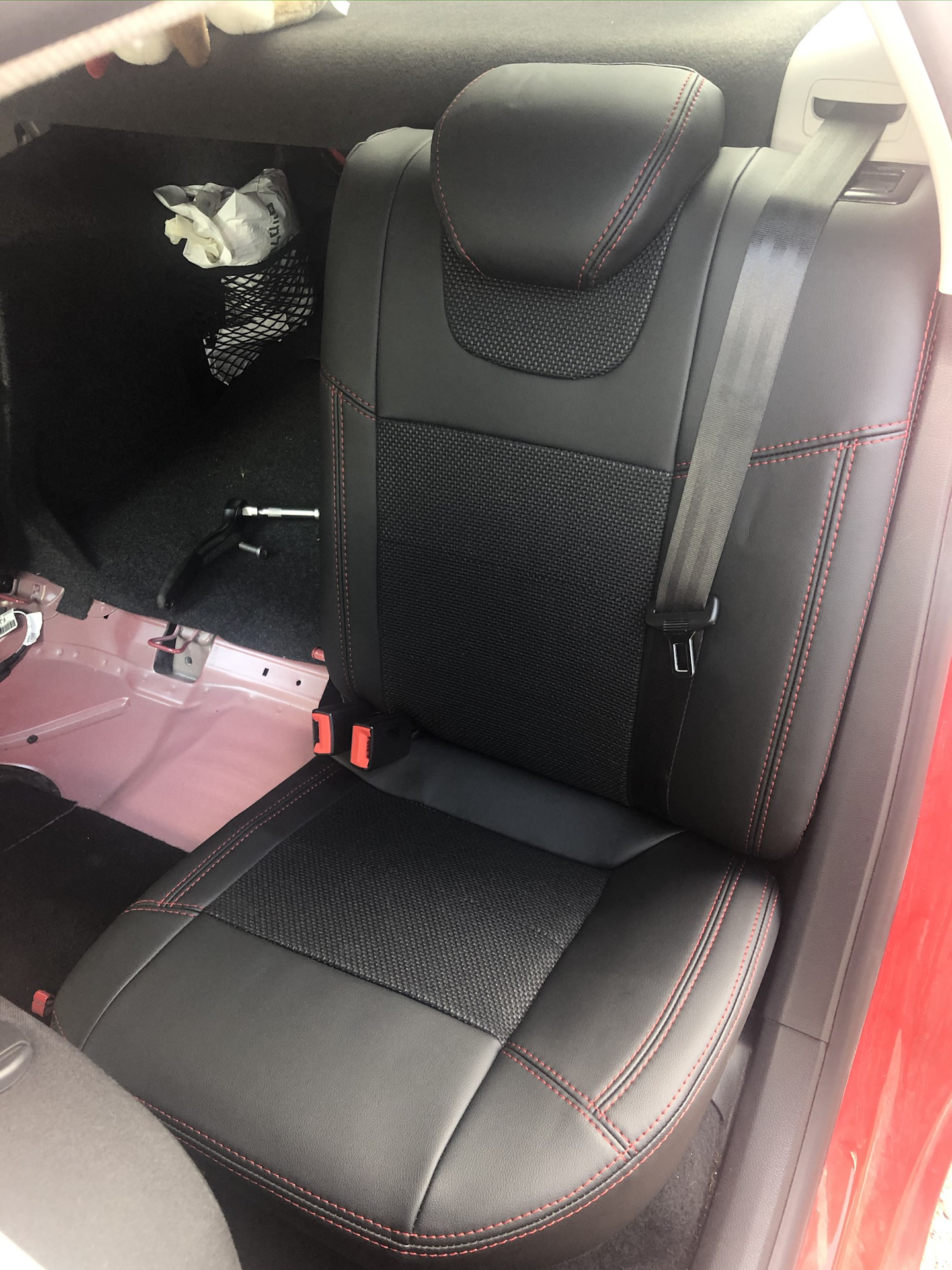

На этом первый этап установки чехлов закончен. Надеюсь, что я не сильно утомил вас большим количеством буков.

Чехлы себя зарекомендовали хорошо? Материал качественный? Потертости не появляются?
Чехлы очень хороше, сидят как будто там и были с завода. Самое используемое у меня водительское никаких проблем ткань не где не растянулась не потерлась каждый раз как в новую машину сажусь. Уже практически год прошел с момента установки.
Понял, спасибо:) думаю о таких же чехлах, т.к. во-первых, это не просто классические чехлы, которые тупо надеваются образуя складки, а что-то среднее между чехлами и перетяжкой салона (ибо нужно еще иглой с нитками поработать — в итоге все получается очень аккуратно), а во-вторых, в СПб перетяжка салона стартует от 45 000 руб., что неоправданно дорого, считаю
Смотря какой материал + работа. В этой фирме тоже есть разные чехлы. Можно и со вставками из алькантары взять. Если руки и место есть то самому можно сделать желательно в двоем так сподручнее.

Еще бы фото спинки с обратной стороны!
Спасибо завтра сфоткаю
