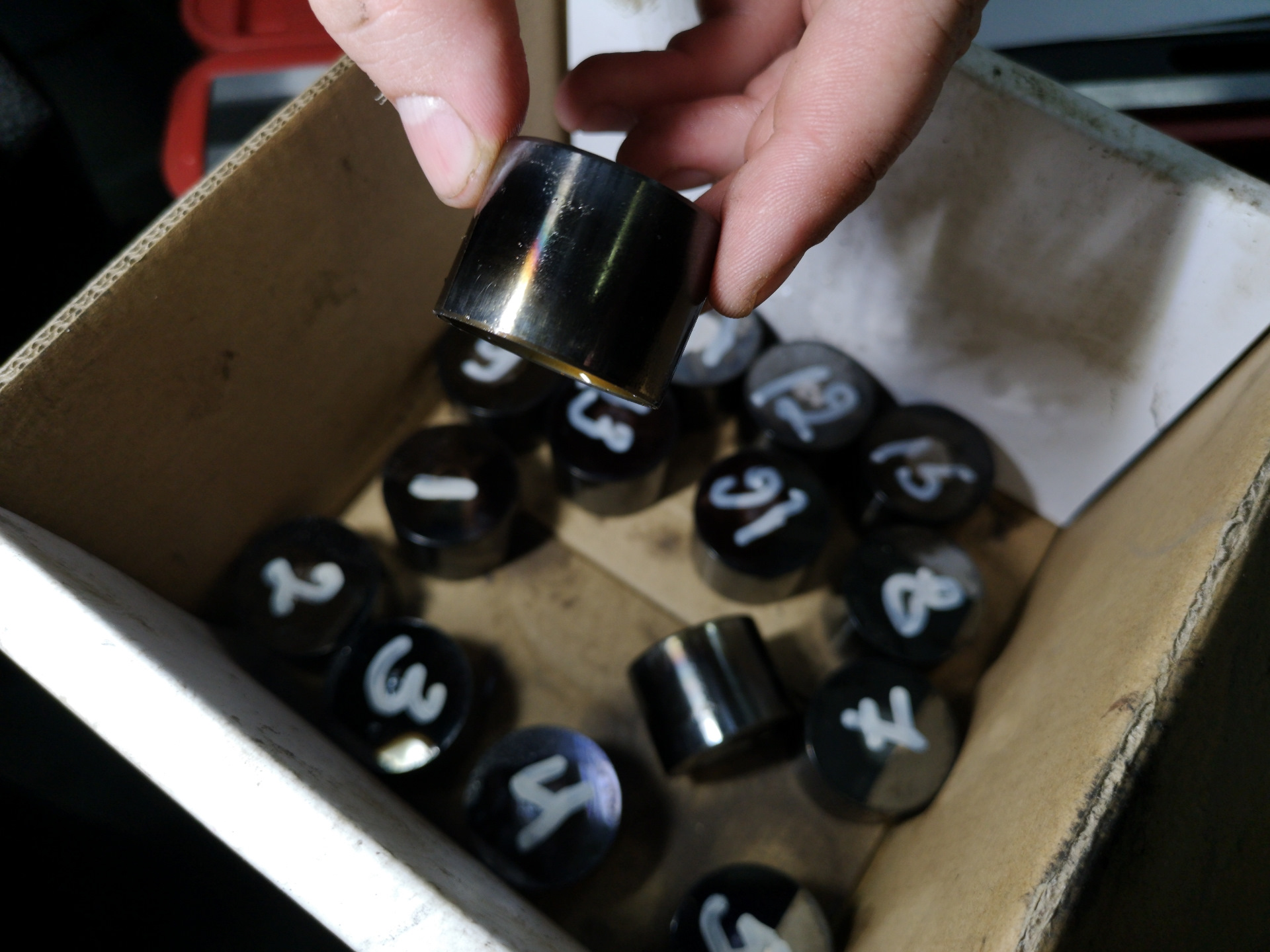

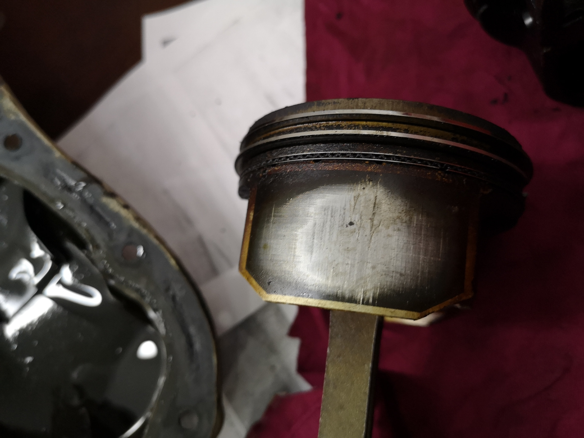

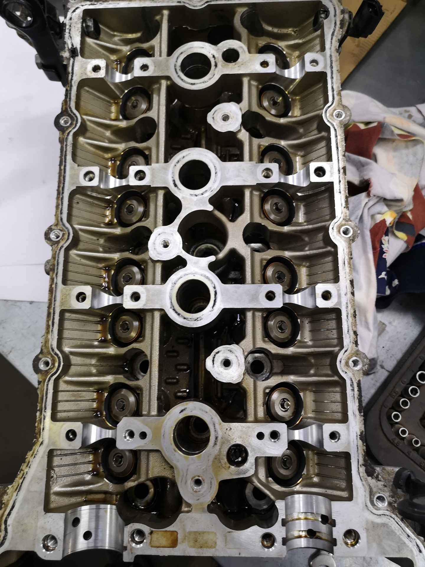

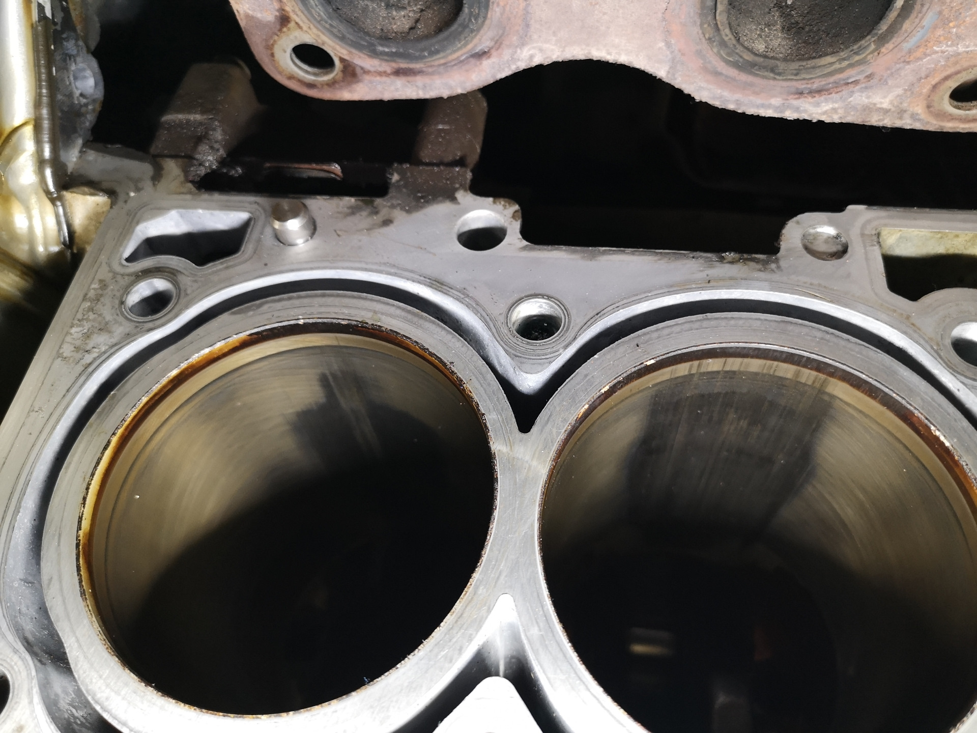

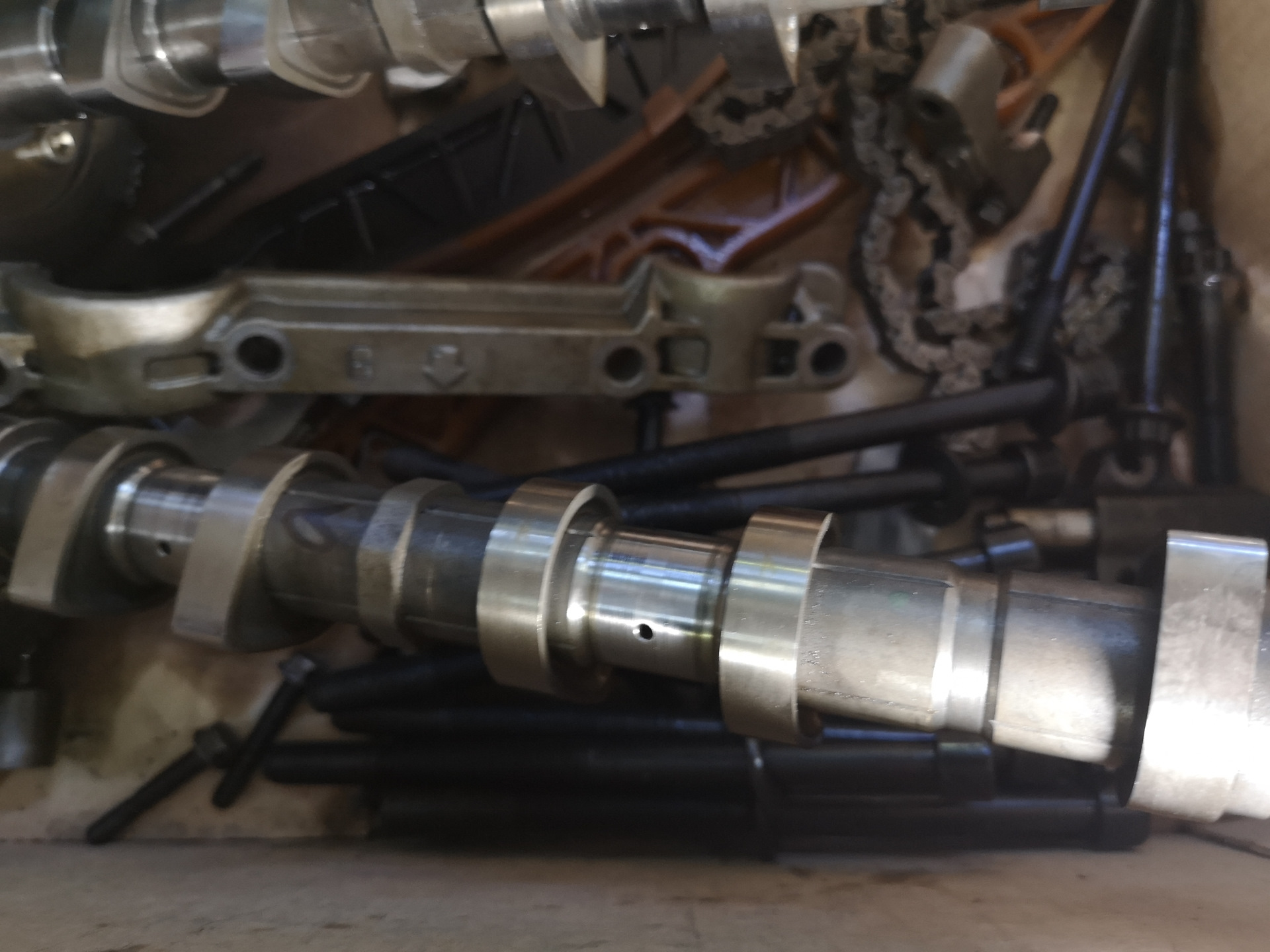

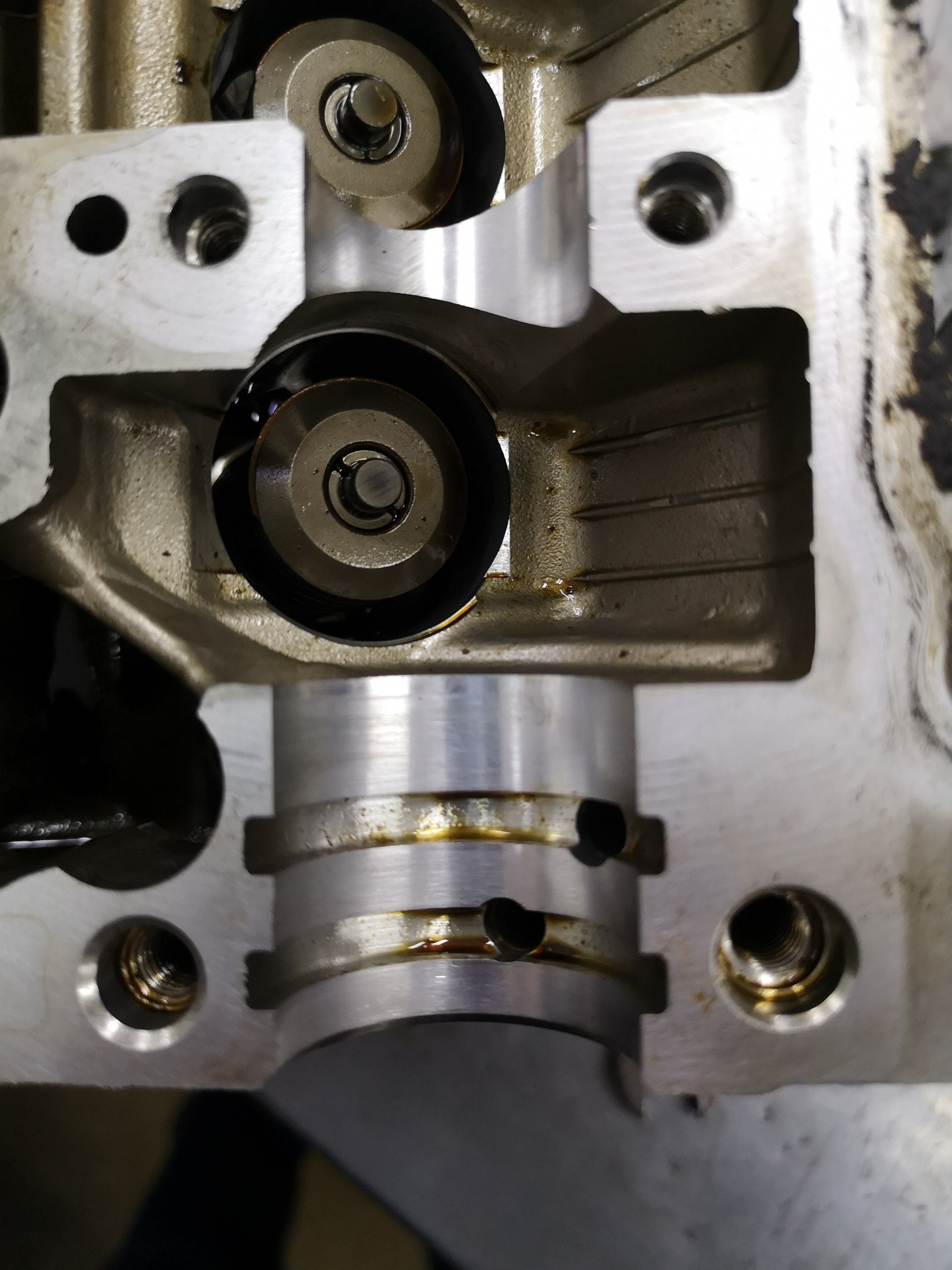

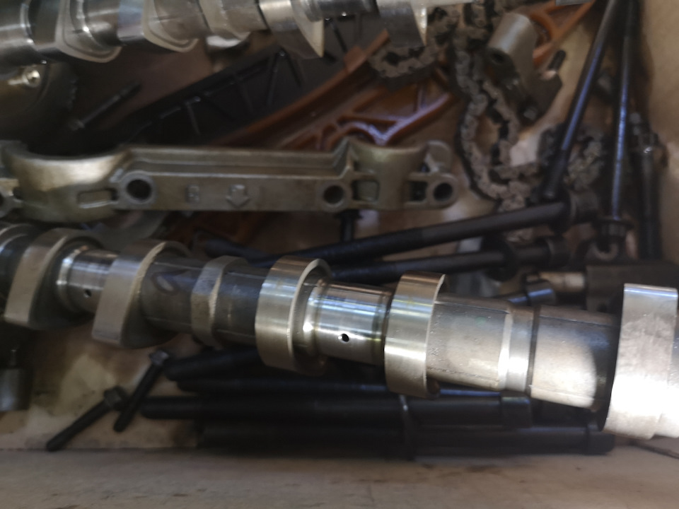

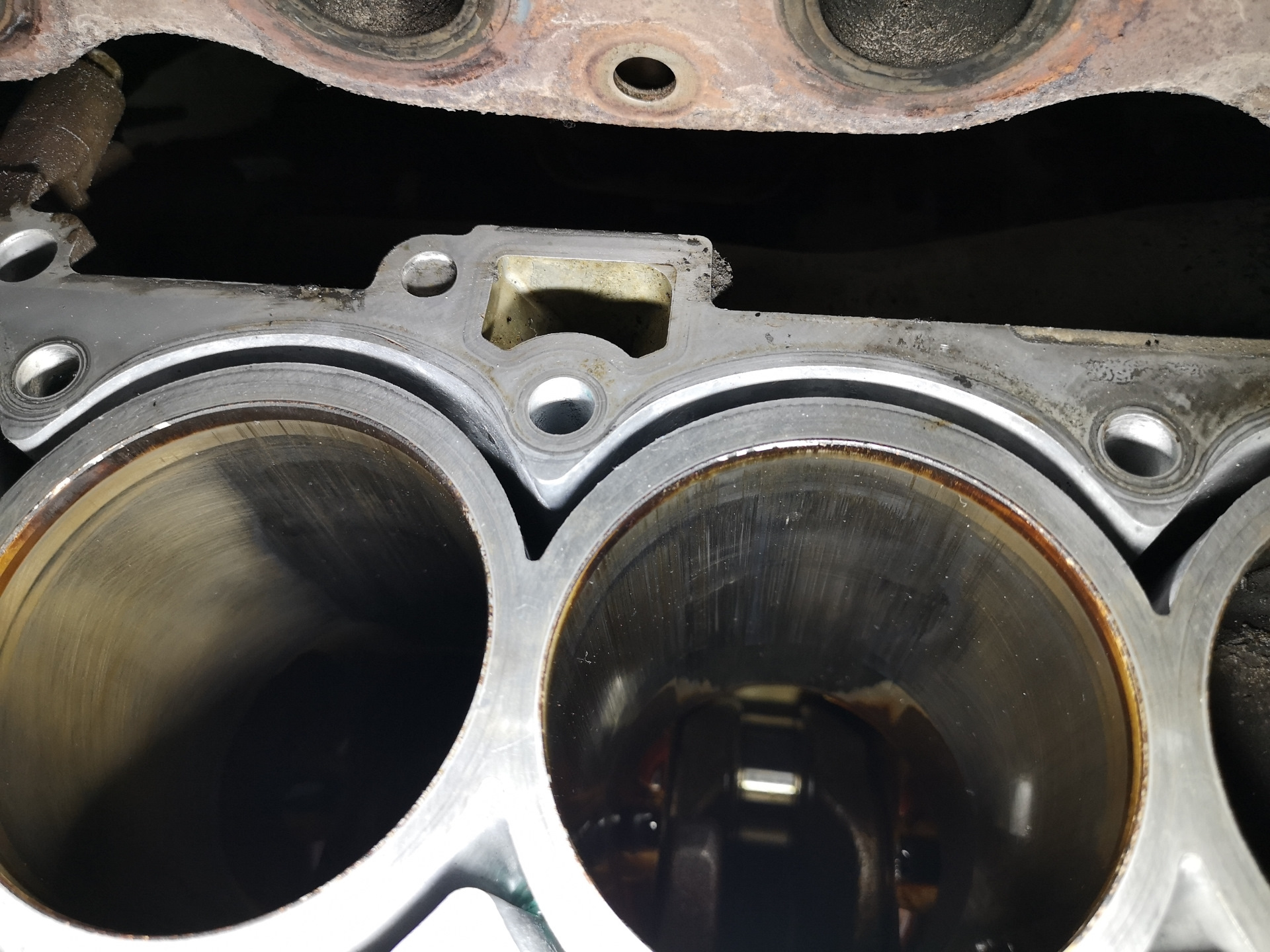

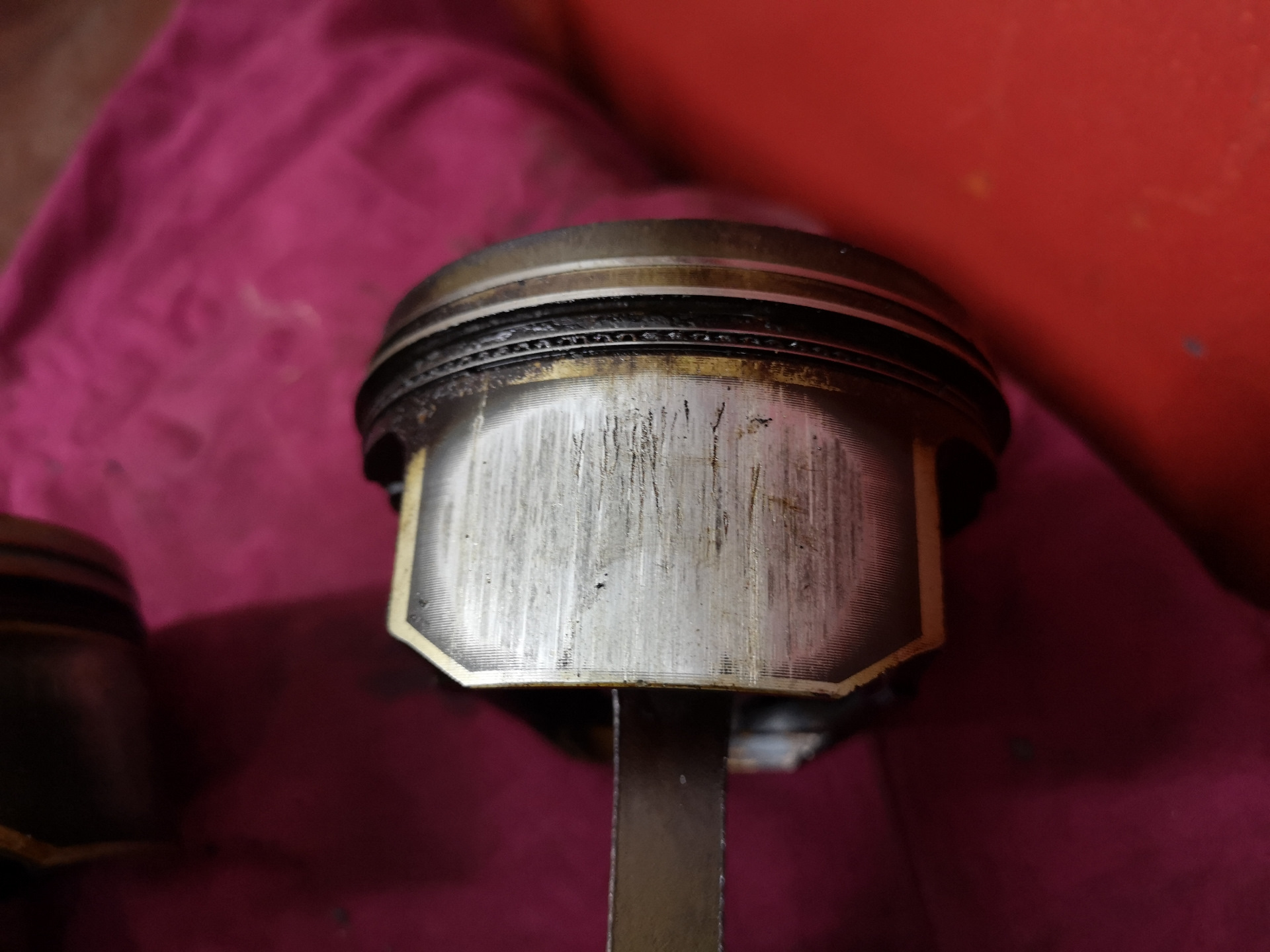

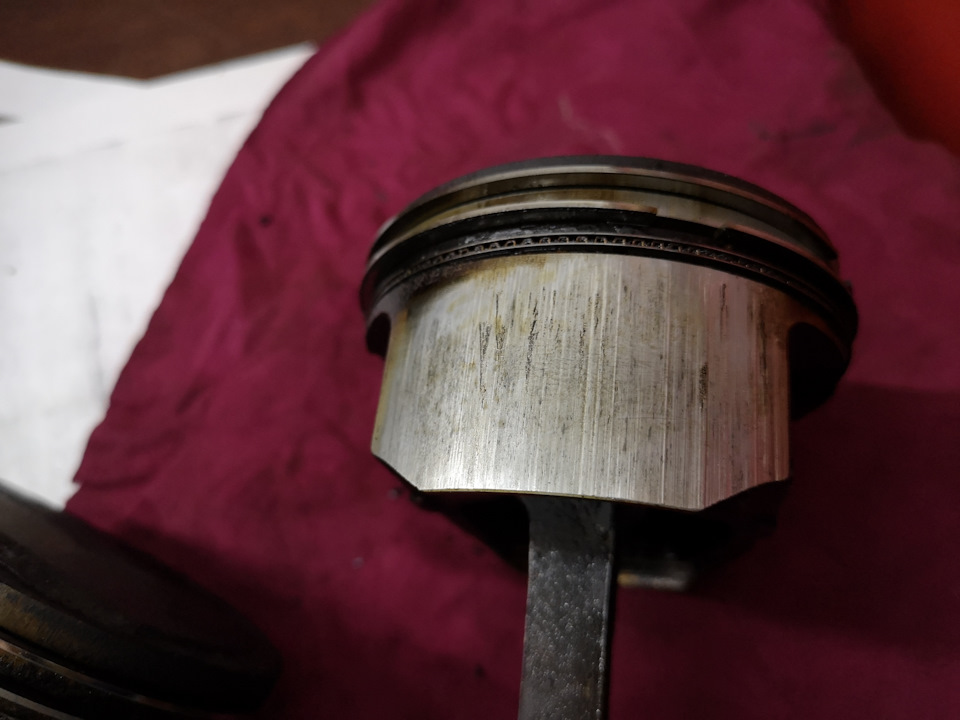

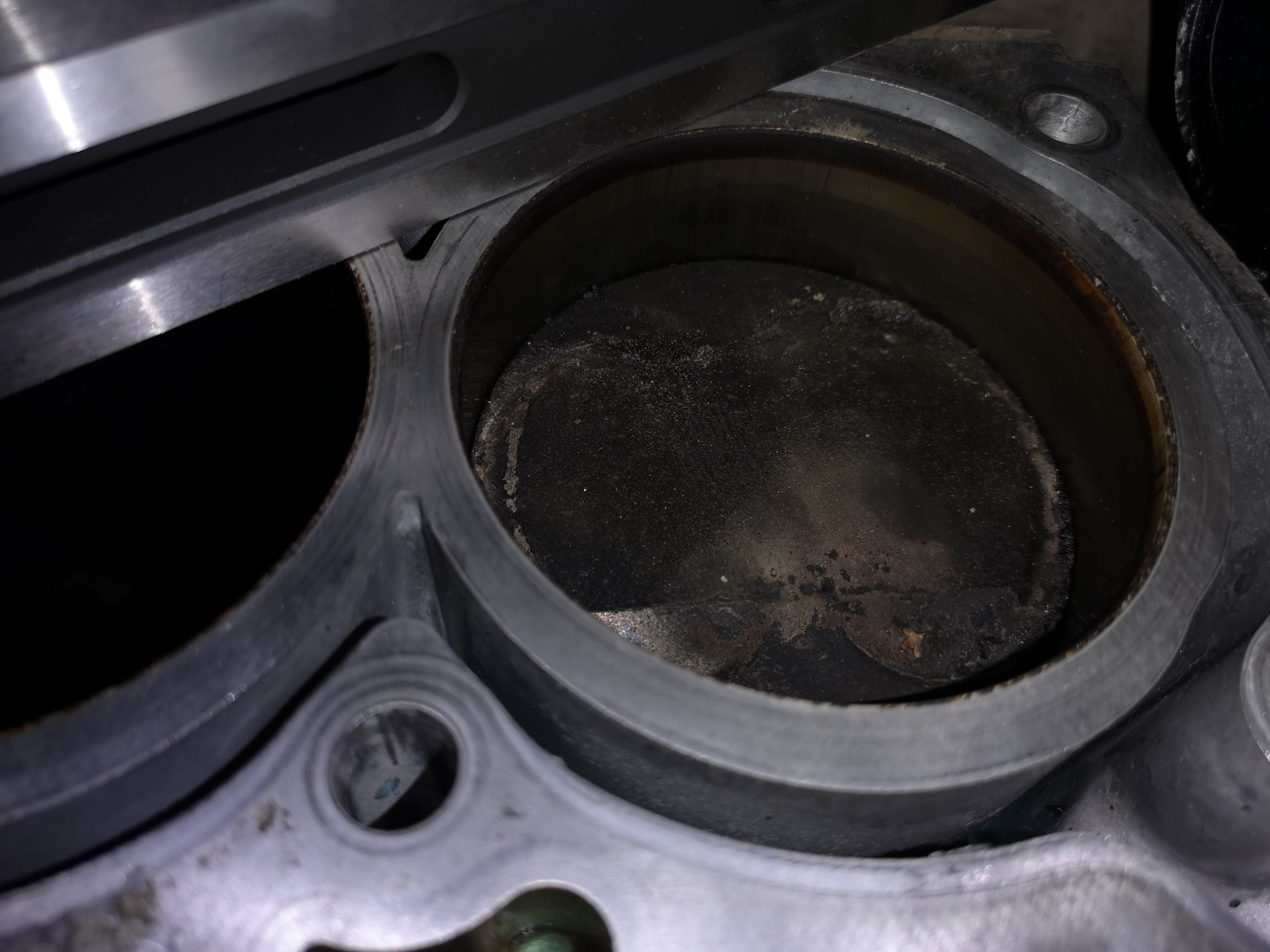

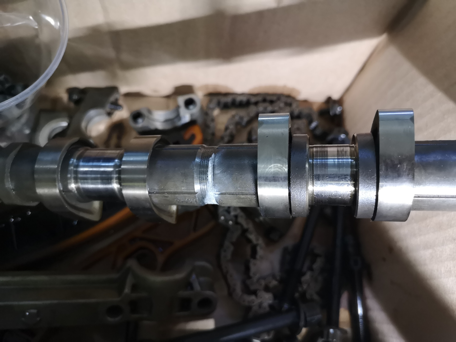

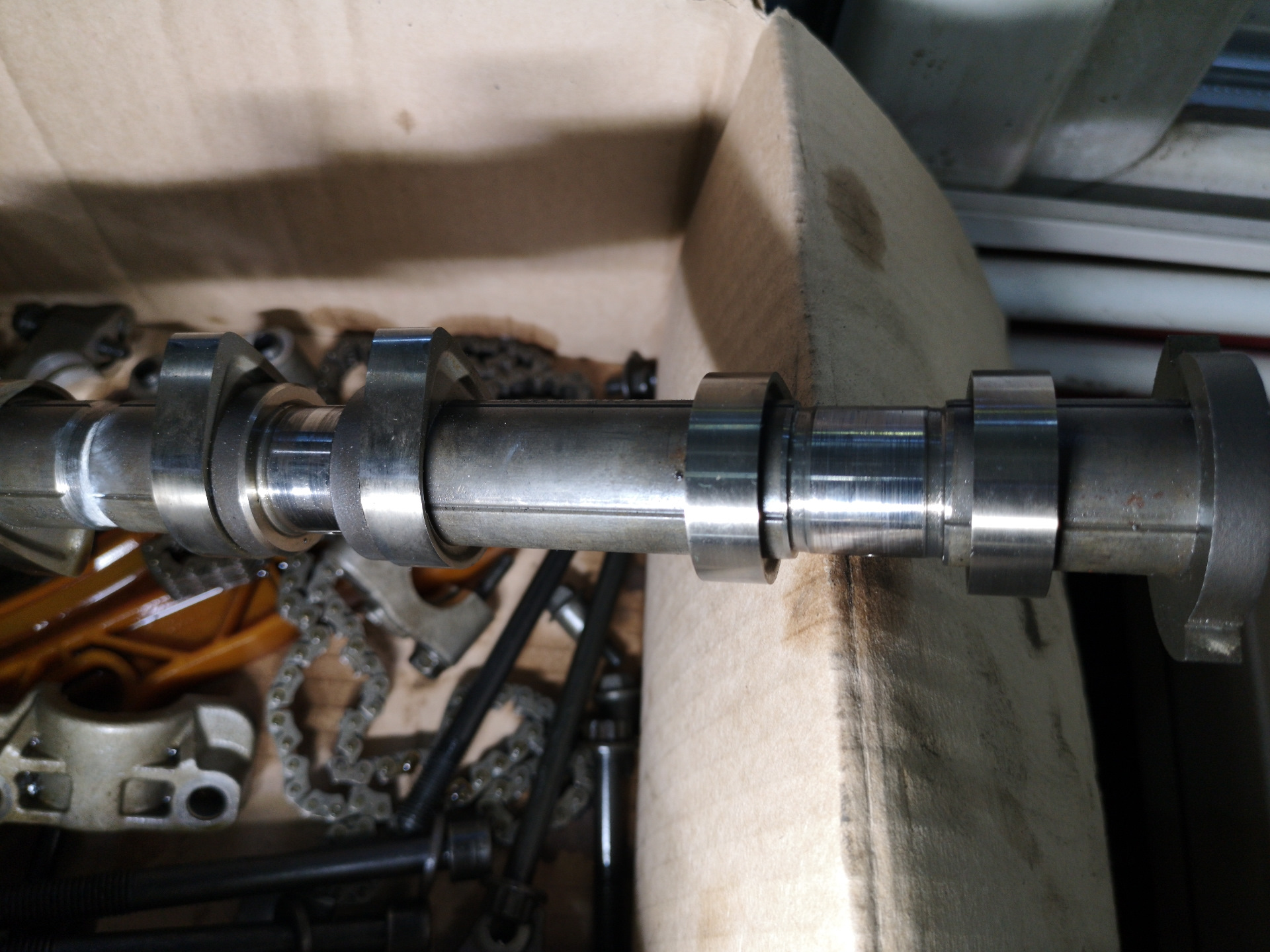

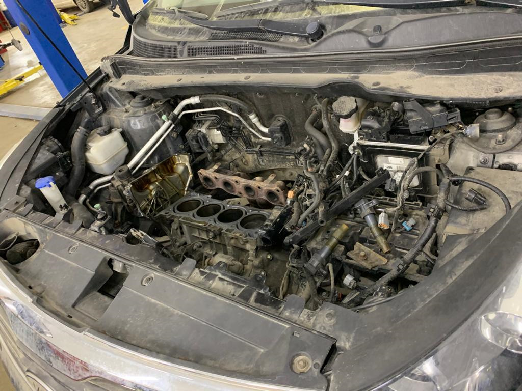

Даже не знаю что тут написать. Все видно на фото и в заключении Id-Auto.
Если вкратце, то двигатель был перегрет, блок повело. Мелкие частицы поршней и стенок цилиндров испортили постель распредвалов, а значит и всю гбц. Мотор в помойку.
Король умер, да здравствует король!

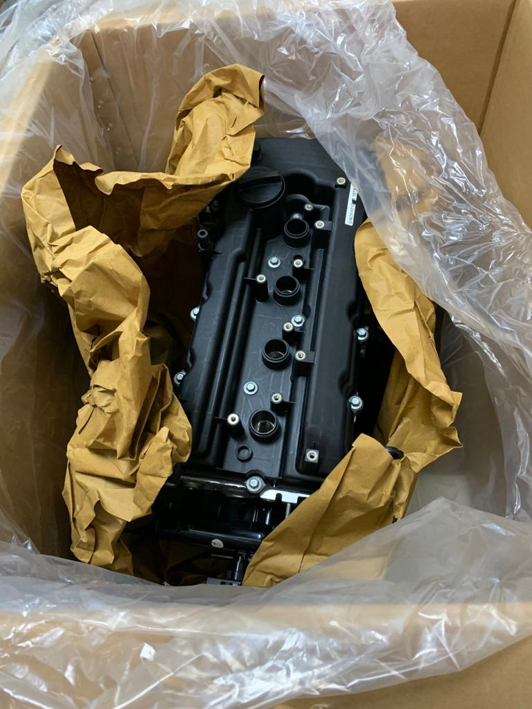

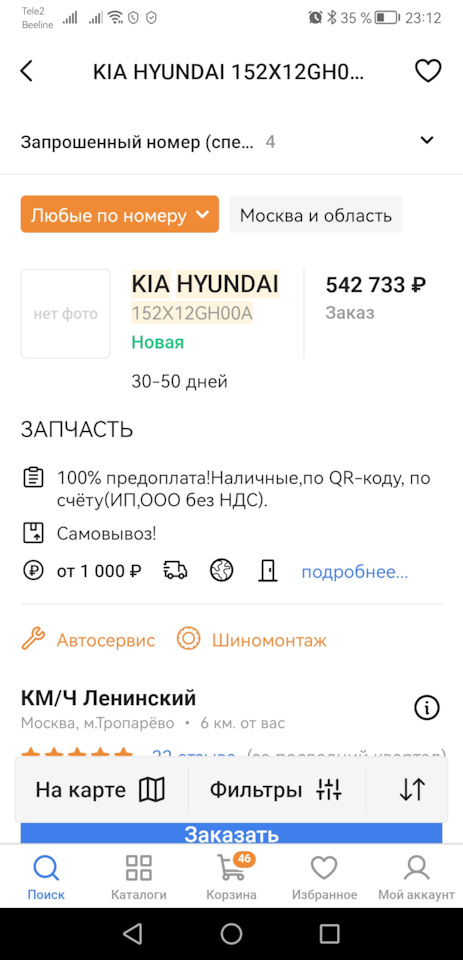

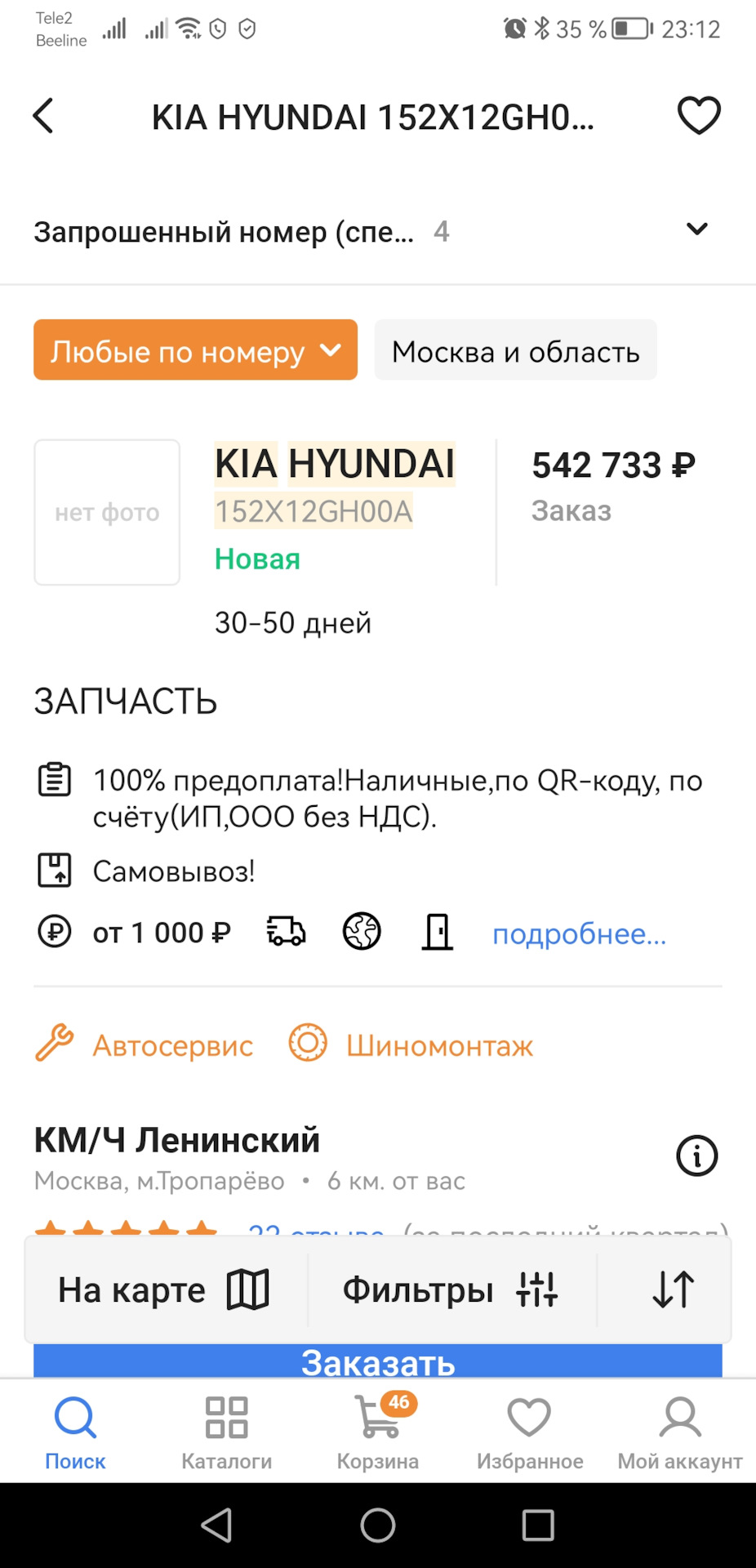

Запчасти на фото: 152X12GH00

Доброго дня! Я понимаю что конец 23 и курс 100, но подскажите пожалуйста, где брали двигатель?) Как сейчас себя чувствует?
Здравствуйте!
Продавца нашли через zzap.
У них сейчас может и не быть, надо звонить и узнавать.
Вариантов купить сейчас несколько. Но они под заказ и ценник в районе 500к.
С двигателем сейчас все хорошо. Проехали больше 100тыс км на нем.

Зачем же двигатель в помойку, в Челнах его вполне могут оживить. Там и постели восстанавливают, и шейки.
ЗЫ: хотя, посмотрел на провал плоскости и лиловые стаканы — наверно это перебор таки. Лучше в морг.
Там, говорят, колено живое. Если так, то выставлю на продажу. Гбц могу отдать за символическую плату энтузиастам.
Блок — точно помойка (приём металла) .

Двигатель чистый внутри, думаю разовый перегрев был, может масло когда просмотрели? Сильно стучал с такими жуткими задирами?
Что происходило с этим двс-загадка. Стучал на холодную. На хорошо прогретом двигателе было достаточно тихо и сделать вывод о том, что он в таком состоянии было невозможно.
Да, с охлаждением в этом моторе беда, цвет побежалости на стаканчиках, это 280 градусов или выше. Похоже как распредвал без масла остался.
Да, как вариант… Но, его бы заклинило, наверное…
Если прихватило на оборотах, то не заклинит. Мне таксист рассказывал, что на спортяге в лес поехали, буксовали, перегрели, и он у них застучал жутко. Сразу избавились от этой машины. Вот кому интересно подарочек такой достался.
