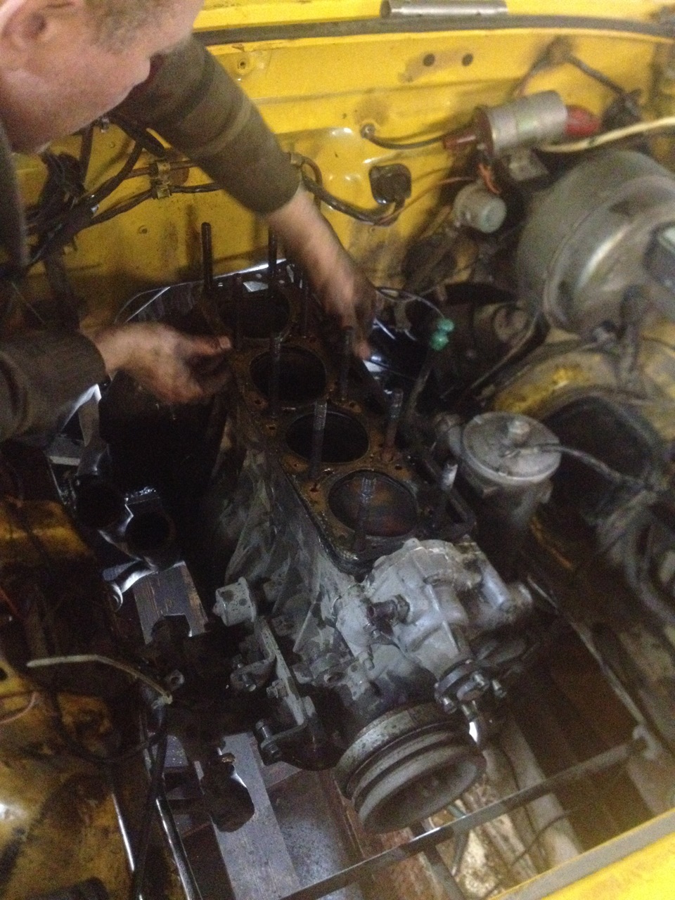

2ого января 2014 года загнали машину в просторный двухместный гараж с ямой и печкой, а тогда такие морозы были, под -30 днем.Так что заниматься машиной было одно удовольствие.
Отец отсоединял все под капотом, а я полез в яму, отвязал кардан и коробку.Пока я был внизу, отец снял голову блока для дальнейшего разсухаривания.В машине остался только блок.Давай думать как нам достать его из машину без спец.крана.Решили, что мы же мужики большие, нашли лом и два грм ремня ну и стали пробовать достать.Блок оказался на удивление тяжелым))В итоге так мы его и не достали, а только порвали тормозную магистраль.Пошли на поиска крана, нашли, достали двигатель.Отец начал разбирать блок, а я разсухарил клапана.
Отец вынул поршня, коленвал.Состояние гильз и цилиндров было было идеальное, ни одного задира ни там ни там.Семь клапанов были на четверку, а восьмой клапан был в неудовлетворительном состоянии, было решено докупить один клапан и заменить.На остальных клапанах и поршнях был закоксовавшийся нагар.Подумали, что коль гильзы и вкладыши хорошие, не будем менять поршня, а приведем их и клапана в отличное состояние, чем и занялись.

Отец принялся за блок, а я стал притирать клапана на головке блока.Не быстрое это дело, черт возьми.Притер.
Помог отцу с обжимом колец, установкой санильковой набивки и выставлением рисок на шкивах.После установки сальниковой набивки возникла трудность:набивка села так плотно, что коленвал могли провернуть только ломом.Боялись, за то, чтобы стартер провернул колено.Но уже не стали все опять разбирать, понадеялись на удачу.Все, блок готов к установке.Перешли на головку, проверили еще раз клапана и засухарили их.
Решили, что сначала поставим блок в машину, а затем уже и головку на блок.Вкорячили краном блок на место, промазали все прокладки, поставили головку блока цилиндров, ось коромысел и клапанную крышку.Затянули все динамометрических ключам, согласно книге и перешли к последней стадии сборки:подсоединению всех патрубков, шлангов, датчиков, коробки и карданного вала.
