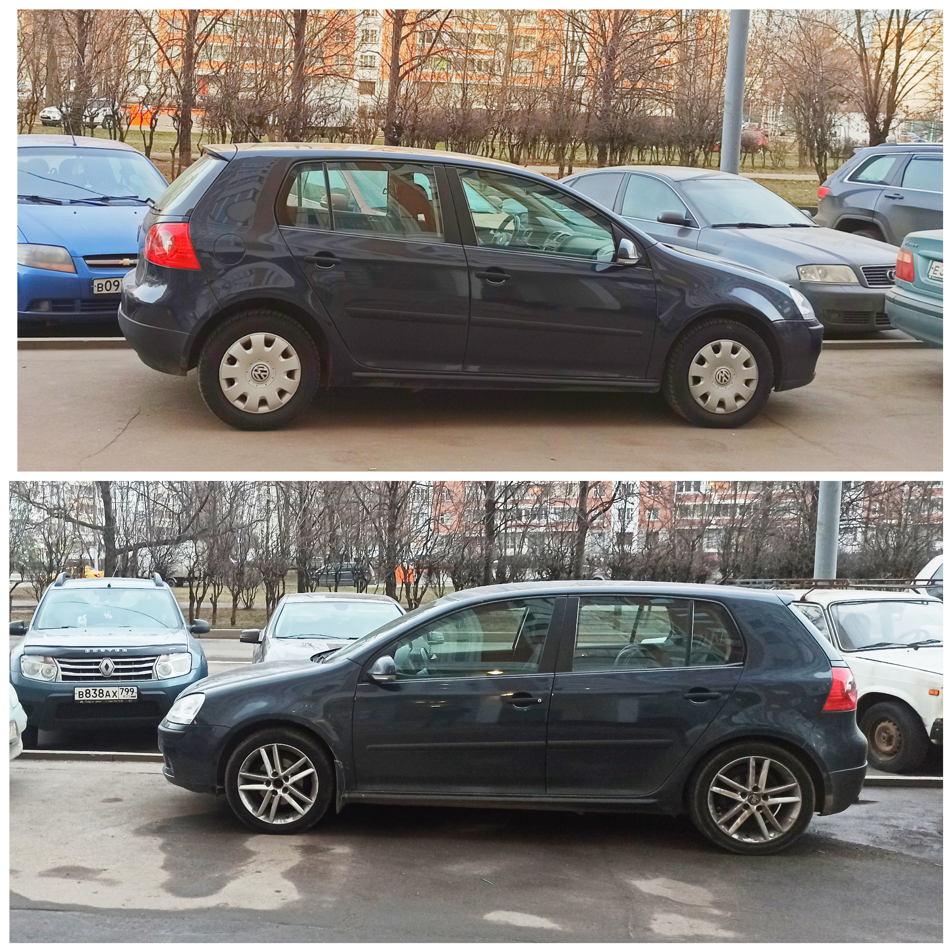

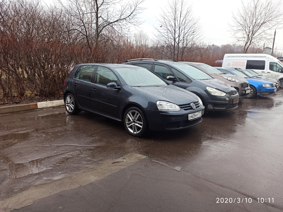

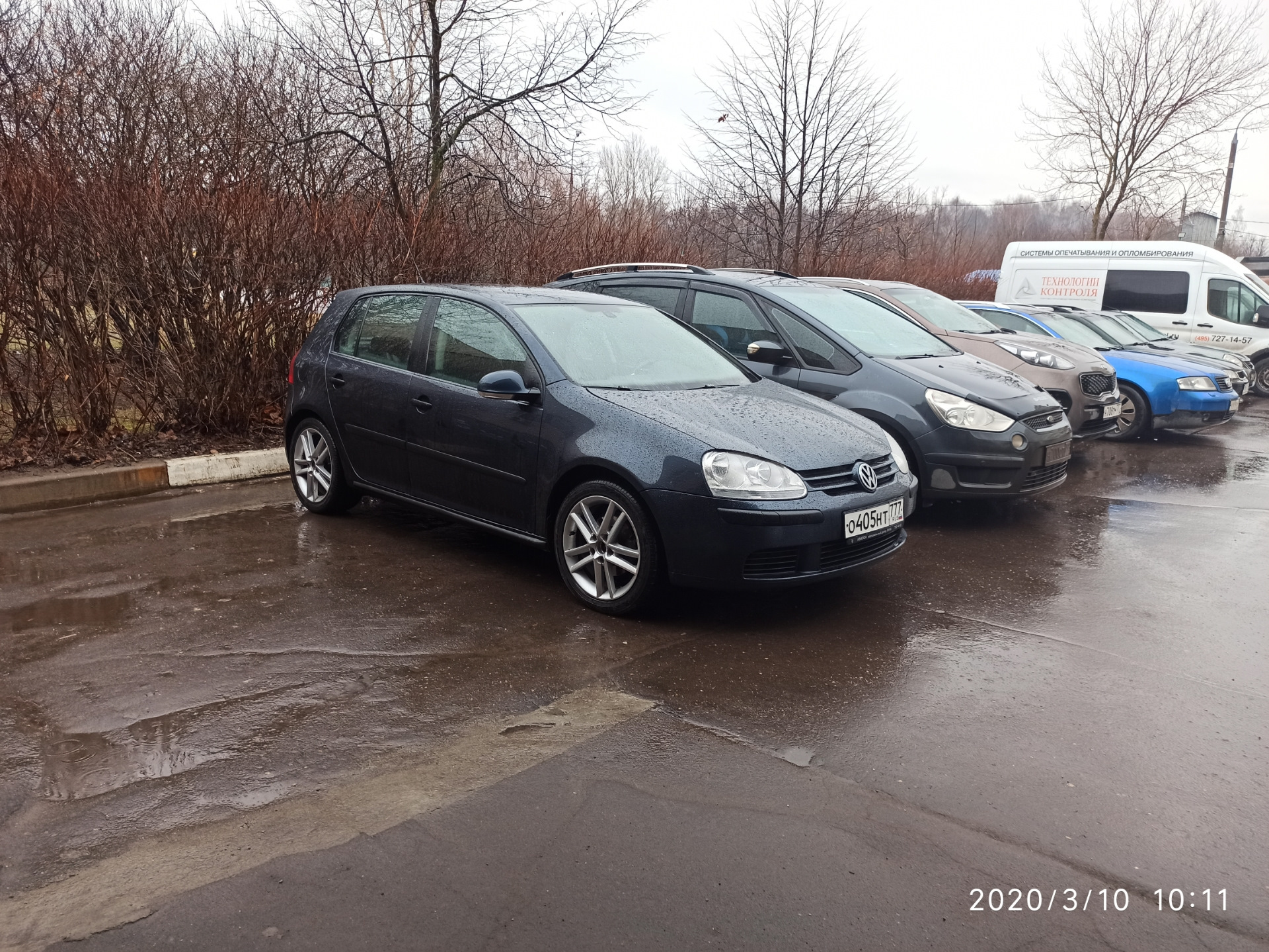

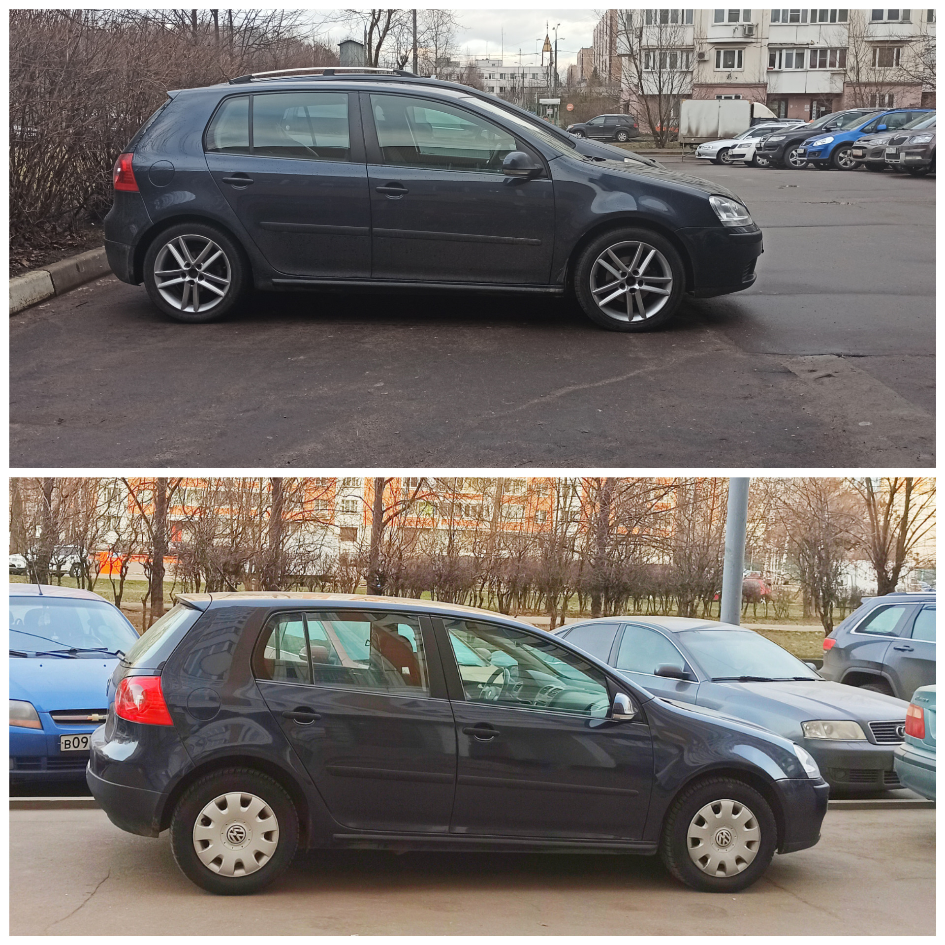

Ну сделали ЕВРО подвеску мне в, вышло не дурно, даже очень, РЕЗУЛЬТАТОМ — доволен!
Хотелось конечно чуть ниже, но из за того что мотор 1.6 видимо села выше чем предполагалось.
Разница в рулежке, проезде лежачих и внешнем виде колоссальная!
Но думаю в будущем будут все таки -50 ( eibach или технорессор )
Номера следующие :

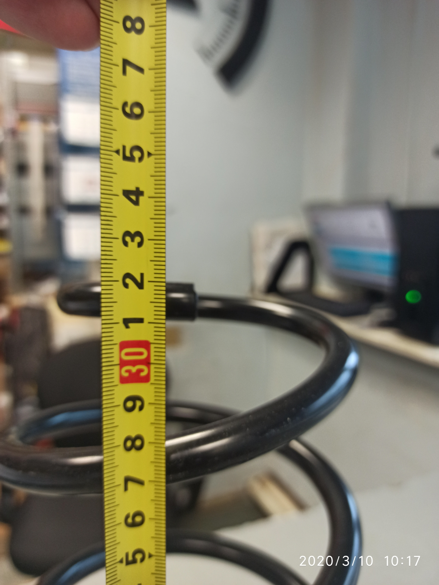

Пружина передняя lesjofors 4095082 в итоге поставил KYB тк они оказались ниже на 05.см и по отзывам они помягче артикул такой ; RH3556
Пружина задняя lesjofors 4295073
Опора и подшипник lemforder 3177001
Пыльники и отбойник оставил старые, они менялись 10 тысяч назад, но отбойник я спереди и сзади отрезал на виток.
Если найдется человек кому приглянулись эти пружины Евро могу отдать за 3500( комплект из 4 шт, пробег 500км) фирма lesjofors, а себе закажу -50, и будет еще ниже) Я нахожусь в Москве поэтому мне особо без разницы -30 или -50) так что пишите кого заинтересуют.

Добрый день, я так понимаю передние пружины у тебя kyb rh3556, просто мне почти на халяву новые пружины достались los но они по характеристики 304мм, боюсь очень низко будет, а зад по высоте 321мм
