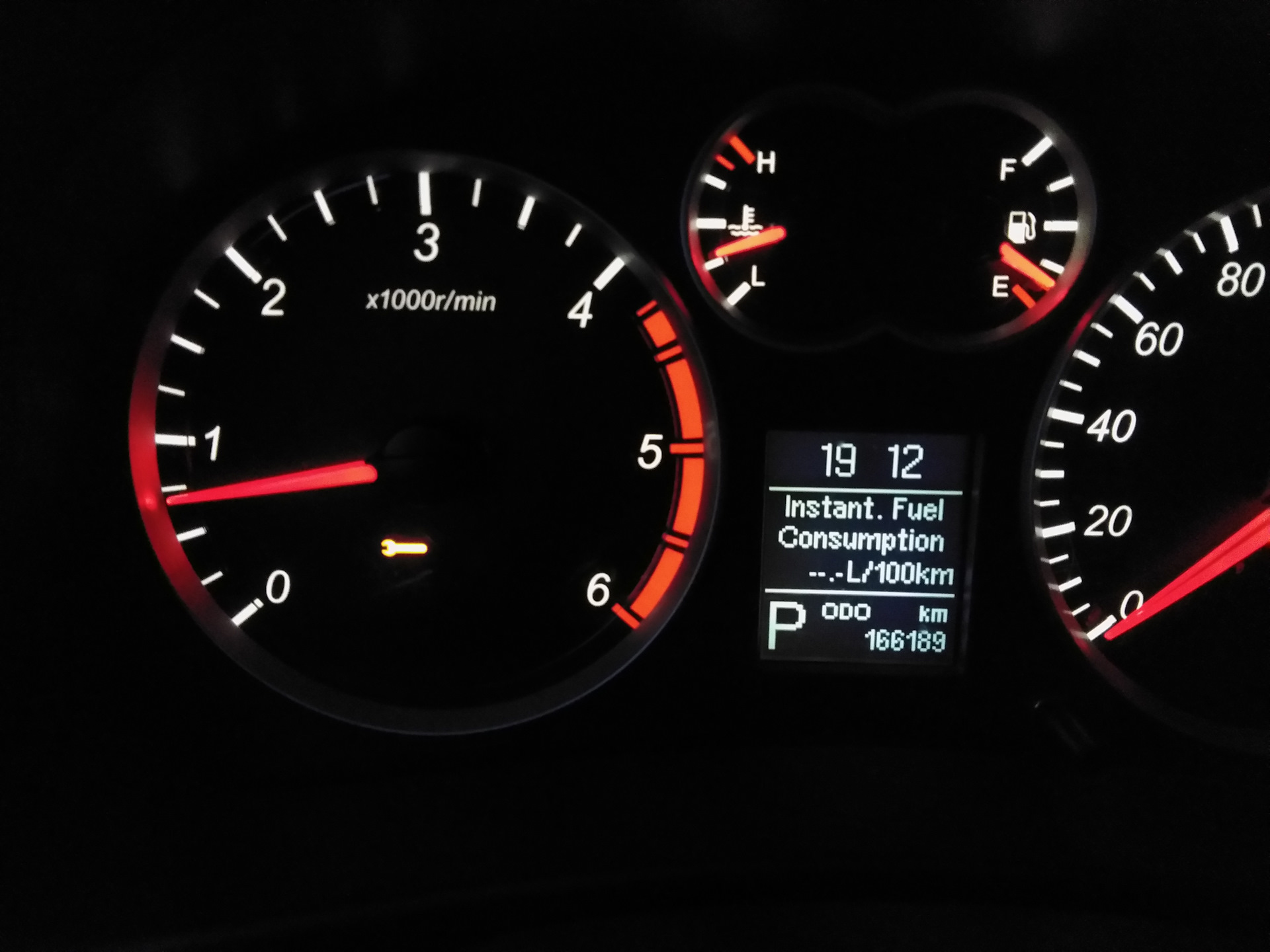

Вечером думаю — попробую то, что за хирень такая! Завожу — заводится с пол оборота! Ключик горит… думаю — ок… погрею, раз завел! Секунд через 30, загорается джеки чан, машину начинает колбасить, обороты резко плавают от 500 до 800, на педаль газа — ноль эмоций! Ну, обосрался естественно! Заглушил…
Через 3 минуты завожу — ситуация повторяется, но мой БК мультик 740 просек наконец таки ошибку: P0405!
Полез в инет: Датчик положения клапана А системы рециркуляции ОГ (EGR), низкий уровень сигнала.
Открыл капот, слышу, легкое металлическое постукивание в районе ЕГР… Потом звук начал усиливаться, и как будто скрежет пошел железом по железу… Заглушил… закончилась работа клапана ЕГР как обычно, трехкратным пыханьем, и щелчками… только щелчки были громкие и как стучащие железом по железу…
Кстати, снял разъем с ЕГР — завел (думал не должна завестись!) — завелась! Работает ровно, обороты не плавают, ключик горит — газ набирает!
Заглушил — одел разъем, завелся — погасло все: и ключик и джеки чан! Поработало минут 5 — без проблем… Заглушил, пошел домой! Теперь вот очкую…
К чему готовится? У кого такое было — как решилось?
