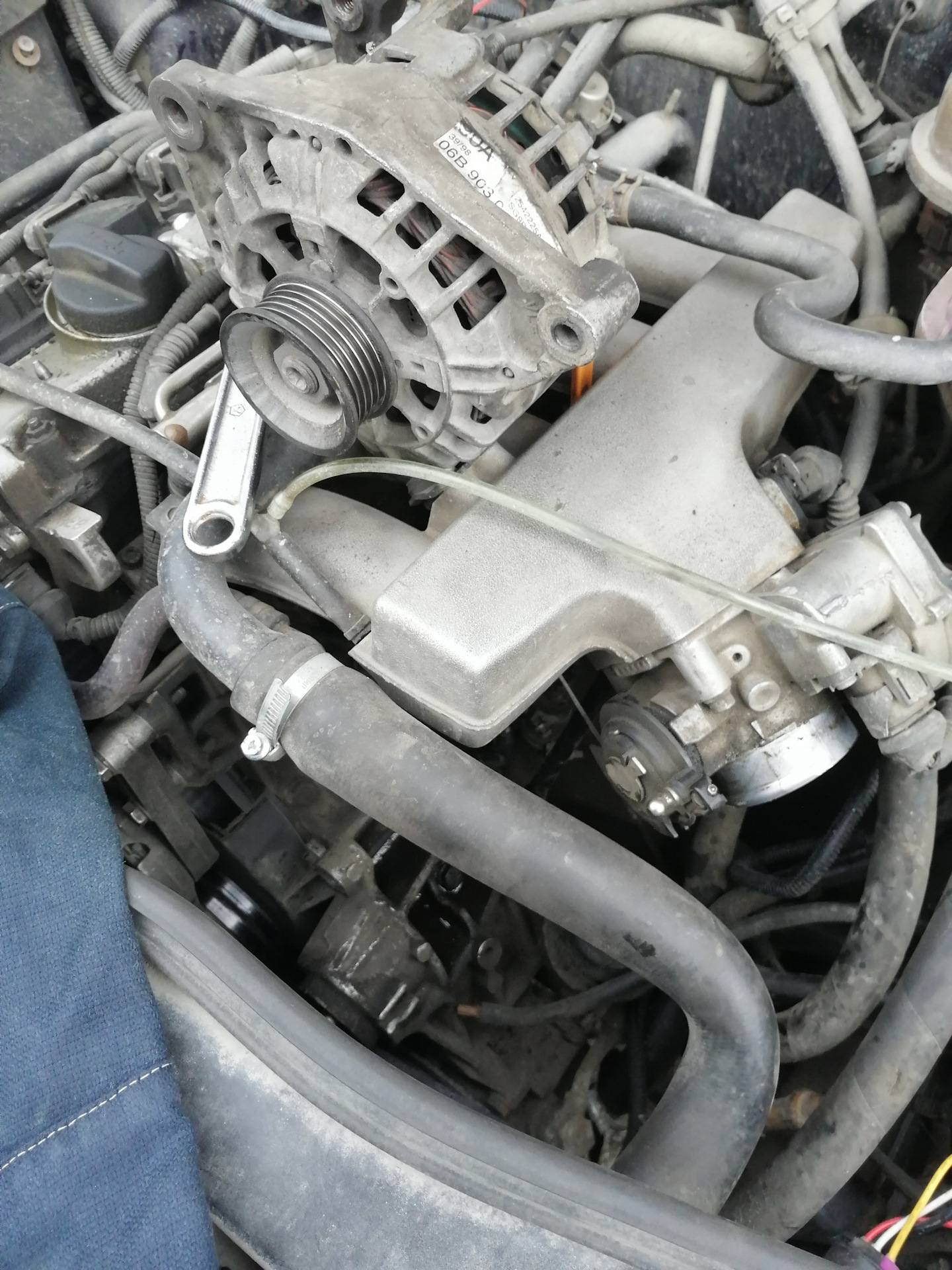

имеется генератор Valeo 90A, (номер 06b903016d ) и было решено его профилактить(?) в общем перебрать, а то шум-треск от подшипников знатно шумел на весь двор
отвернулся мордой в забор, чтобы соседи не глазели мои деяния

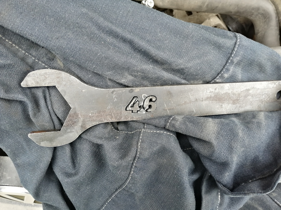

для снятия из необычного инструмента мне понадобился спизж… законно выпрошенный на работе ключ на 46, который "мы" сами изготовили на станке лазерной резки, а так же съемник подшипников
как только снял шкив карлсона, то понял, что генератором я не отделаюсь, ибо шум еще и от опорного …
а в целом всё по сценарию — шестигранник на 8 для стопорения болта опорного подшипника, затем снятие двух болтов генератора, затем вытаскивания генератора
занес Генку-гематогенку домой и начал разбирать
затем я понял, что просто застопорить ротор звездочкой и открутить гайку шкива ключом — не получится, ибо это физически как-то невозможно
пришлось звонить коллеге, чтоб отвез меня в свой гараж к тискам. там зажал я шкив и головкой на 24 открытил гайку. заодно там же выбил в тисках аккуратненько подшипник и взял головку на 36 для забивания нового
