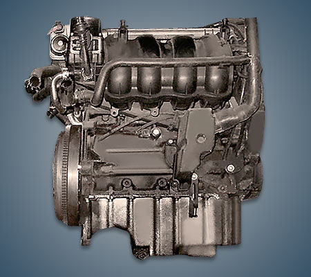

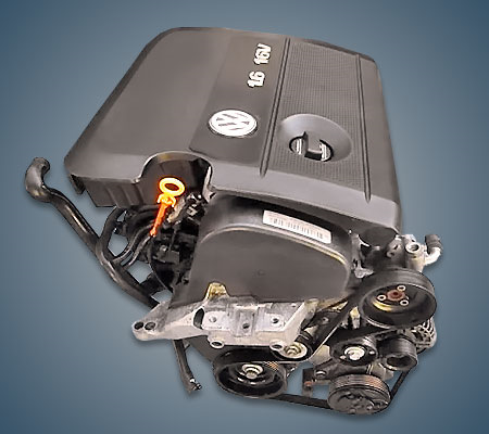

давным давно в воображаемом королевстве жил был паренек что на филю захотел мотор от октахи. АКЛ много хвалят но на просторах чтото не видно чтоб ктото его поставил на филю. короче после долгий гуглений обнаружилось ЭТО
согласно источнику имеем одинаковый ход и диаметр поршня.

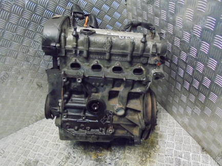

по внешнему виду имеем тот же блок что и у АЕЕ
Отзовитесь пожалуйста. не жмите информацию. я все равно ее разбазарю
нужно знать ВСЕ! маслонасос, помпу, стартер, может сцепление, возможность вместить под капот, коллекторы… и вообще максимум всех нюансов.

Ставил такой мотор (AZD) в гольф 2. Лёгкий мотор, крутится хорошо. разгонял 950кг за 10.5 секунд до 100км\ч.
А дальше минусы: бгмерзкая кулиса коробки 02k (020) — решается установкой 02a \ 02j
дорогущий и редкий лямбда зонд — стоит около 8к. по регламенту положена замена раз 160к км, после хоть и "работает" но показания не правильные. богатится смесь, движок жрёт бензин и не едет.
В штатном корпусе воздушного фильтра встроен подогрев воздуха — как "теплеет" более +10 — машина сильно хуже едет.
Требовательный к топливу. 95й минимум, и то с хороших заправок — иначе детонирует.
выпускной коллектор задавленный сильно.
и вишенка на торте — мозг магнетти марелли и его иммобилайзер (иммо3). потребуется ставить приборку.

лямбда от azd применяется только на azd и ламборгини галардо)
NGK/NTK 1842

Голова у него очень похожа на bca/bcb мотор
говорят что они только рециркуляцией газов отличаются
