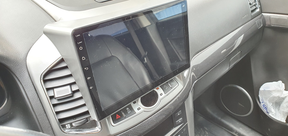

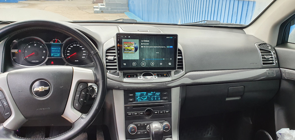

Установил магнитолу в автомобиль.
Покупал через сайт antistrelka.com — посредник (вопросов нет, оперативно, внимательно, есть возможность оформить беспроцентную рассрочку у Тинькова на 3 месяца, но тогда не будет подарка — лицензия Navitel или камера и т.п.).
Отправка идет с центрального склада поставщика самого Parafar. Магнитола пришла через СДЭК. Но забыли положить основной кабель, подключения автомобильных разъемов к 20 пиновому разъему магнитолы. После общения с менеджером Parafar, кабель мне выслали бесплатно.
Впечатления:

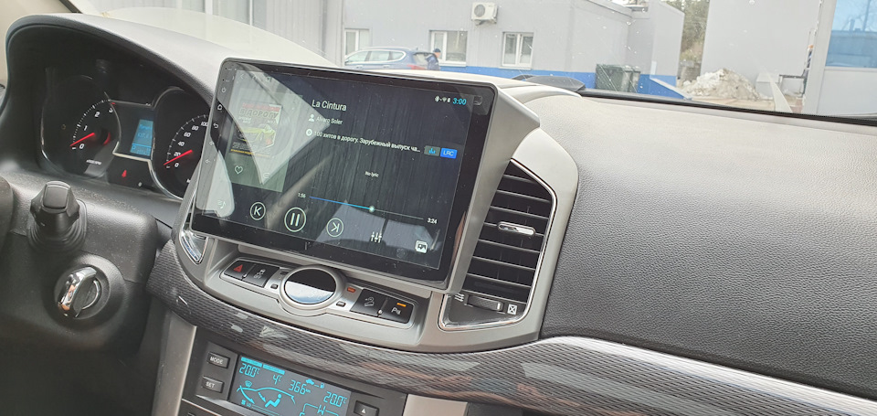

1. Звук стал громче, появился намек на басы, эквалайзер не трогал. На максимальной громкости колонки начинают хрипеть.
2. Скорость работы отличная
3. Чувствительность экрана 4+ (пленку транспортную не убрал еще).
4. Включается — выключается как и штатная магнитола
5. Рамка в комплекте — очень хрупкая, зацепы по краям ломаются на раз, от старой штатной магнитолы рамка в разы крепче, там все целое. Но сидит хорошо не скрипит, не ерзает. На али есть рамка отдельно за 2500руб, но по виду как будто то же самое. Часть шурупов при переносе панельки с часами, тупо разломали пластик, надо подбирать тонкие шурупчики. Жду изоленту мохнатую для скручивания кабелей, там если что подклею, но и сейчас все держится, не убегает.
Резюмируя:
Магнитола понравилась, экран яркий, цвета сочные, для музыки и просмотра видео самое то. Диагональ не привычно большая, после 7 дюймов, но к хорошему привыкаем быстро.

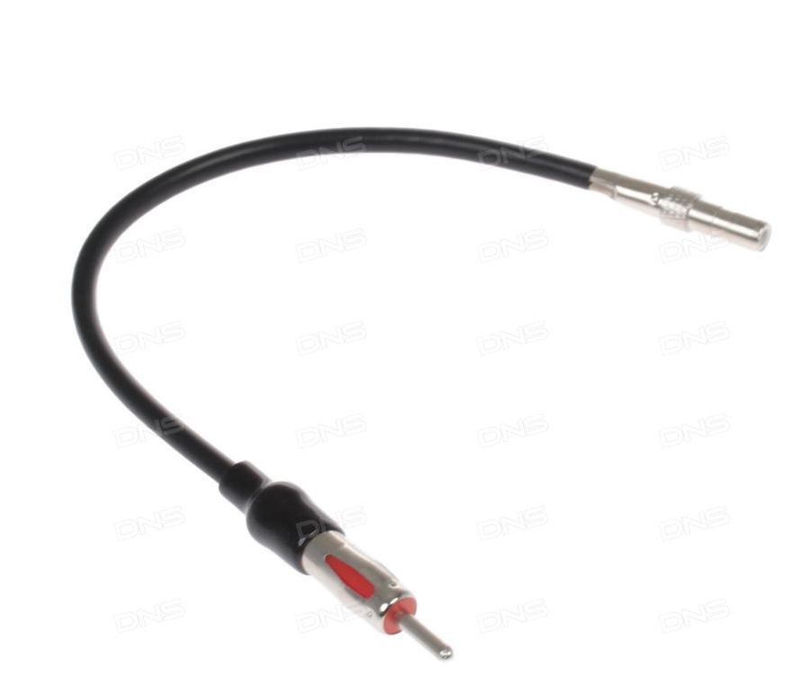

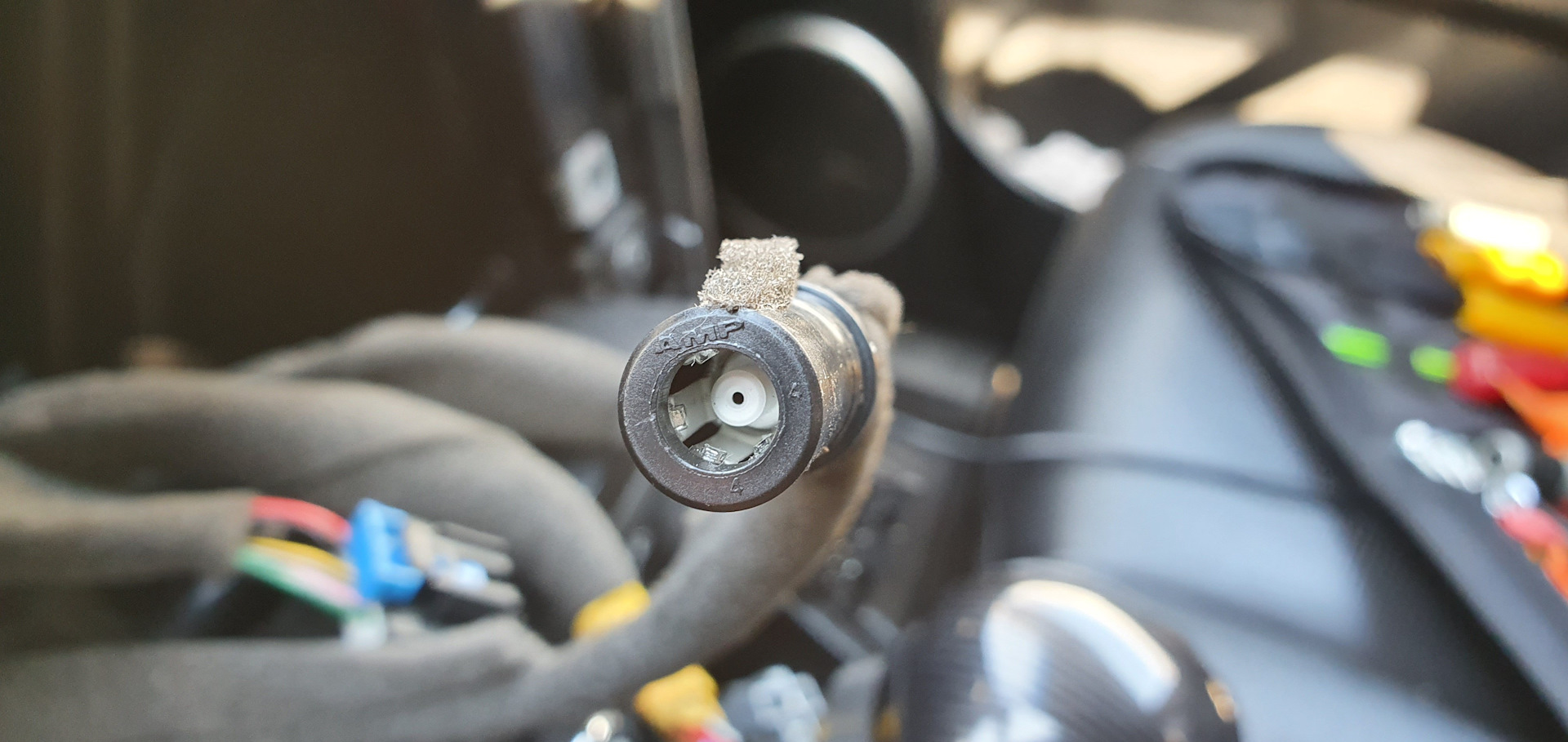

1. Антенный переходник Intro ISO ANT-4 (купил в ДНС), качество норм, работает радио (на ali то же есть, но ждать не хотелось, да и цена соразмерна времени ожидания)

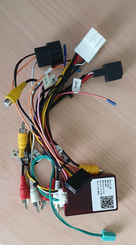

2. ISO-коннектор Intro ISO CHE-06 (купил в ДНС), качество норм, манипуляций с кабелем не требуется (на ali то же есть, но ждать не хотелось, да и цена соразмерна времени ожидания)
Схема подключения:

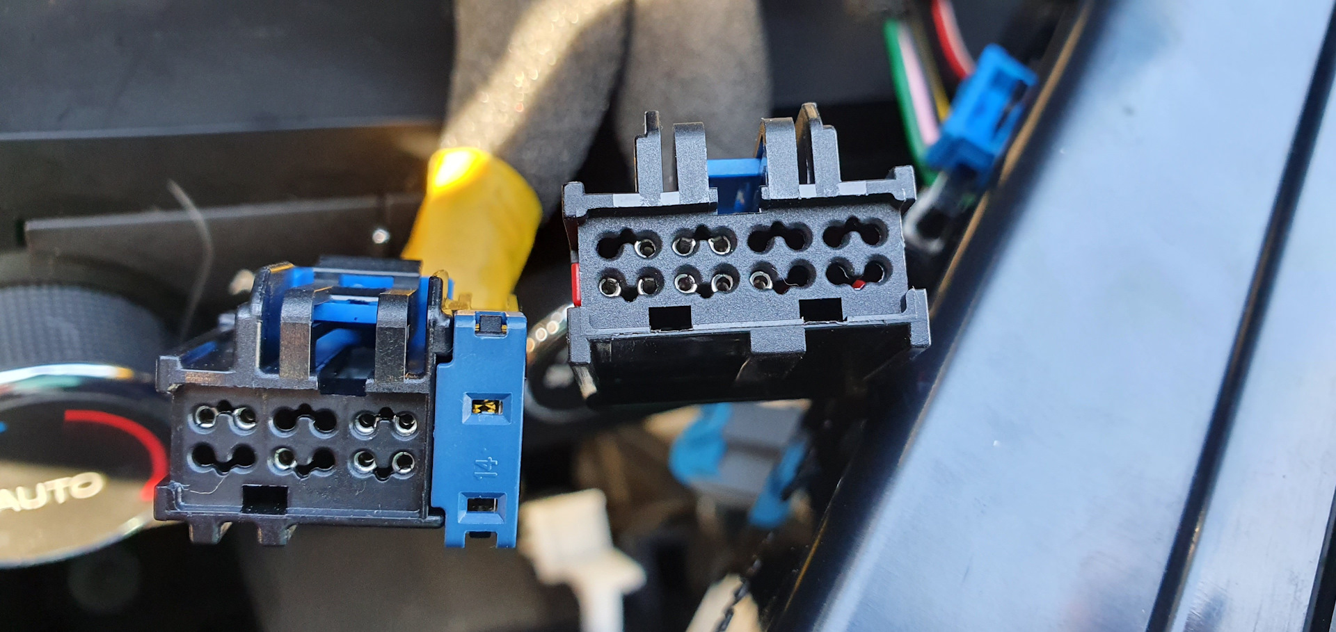

У автомобиля три коннектора:
Два идут в магнитолу,
Один в бортовой компьютер
Два разъема из косы автомобиля подключил в переходник ISO CHE-06, далее два уже ISO разъема (вторая сторона ISO CHE-06) воткнул в сдвоенный разъем родного кабеля магнитолы, и уже его в магнитолу (20pin узкий разъем).
Антенну подключил через переходник ISO ANT-4.
На задней панели магнитолы подключил:
1. USB удлинитель (отправился в бардачок)
2. Держатель SIM карты (отправился в бардачок)
3. Антенну Wi-Fi (небольшая, 3 см длиной) прикручивается к разъему на тыльной стороне магнитолы.
4. GPS приемник (приемник разместился на на металлической балке под передней колонкой).
Подключил ELM-327 Bluetooth. Необходимо в настройках подключения Bluetooth изменить пароль с "0000" на "1234". Torque заработал и увидел адаптер.
Подключение кнопок на руле:
1. Разьем от авто, где два кабеля питания: желтый и черный. Подключаем коричневый провод от авто к черному (масса пошла на кнопки)
2. Второй разъем с колонками. От авто светло-зеленый провод, крайний справа пин 12, кажется, подключил проводом к входу Key1 магнитолы.
Настроил кнопки. Все заработало сразу. И дополнительно включилась подсветка кнопок на магнитоле.

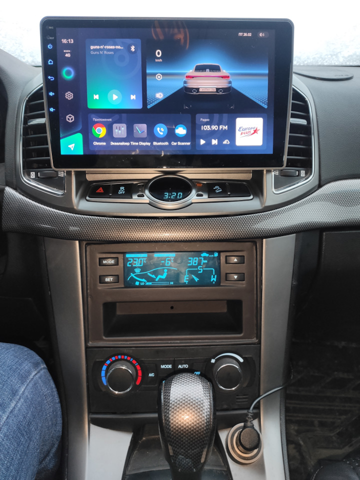

Фотосессия магнитолы:

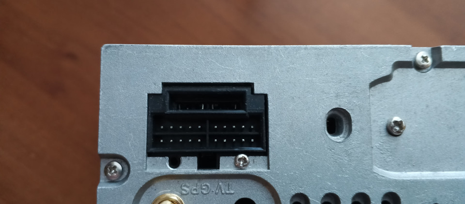

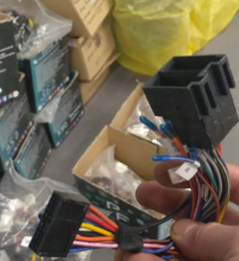

Добрый день. Не могу опознать магнитолу и найти на неё фишки с проводами для подключения питания, может кто то в курсе и может поделится ссылкой где можно заказать и если кто то обладает информацией полное название магнитолы что бы посмотреть её характеристики.
Может попробовать аккуратно 12В подать, обычно самые толстые провода, чтобы хоть загрузилась, а там уже и модель найдется
Так проблемма в том что не фишек ни проводов нет, голая магнитола. На 20 пин гнездо, а вот какую сюда ответную часть надо не могу найти.
Открыть крышку корпуса. Там увидите минус, это обычно сам корпус, задача найти плюс 12В, на плате обычно на предохранитель придет, если повезет и вовсе помечен будет знаком +
А так почти наверняка один из двух контактов плоских.

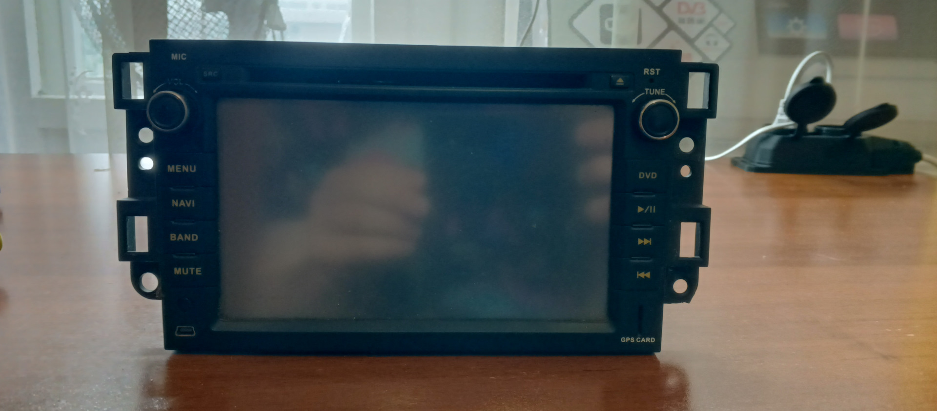

Это лицевая часть магнитолы с кнопками. Была со старой магнитолой на WinCE 330.

Смотрится инородно. Мне кажется лучше было бы если бы магнитола была а размер и вмонтировалась в панель
Для задних пассажиров чтобы виднее было.
Ясно. Главное чтобы Вам нравилось. Это главное. Остальные комментарии "пыль". Удачи на дорогах

А чего внизу за дырень, где дископриемник?
Старая штатная магнитола снята. Вот и кнопку не установить. Поэтому отверстие есть :)
Прикольно, но выглядит как-то инородно
Пару дней привыкал, сегодня ехал на работу с музыкой все органично стало
Смотриться хорошо, но по мне надо немного меньше (может 8 дюймов), что бы не прекрывал воздуховоды, а так прикольная вещь! Пробовали подключать вместо БК?
