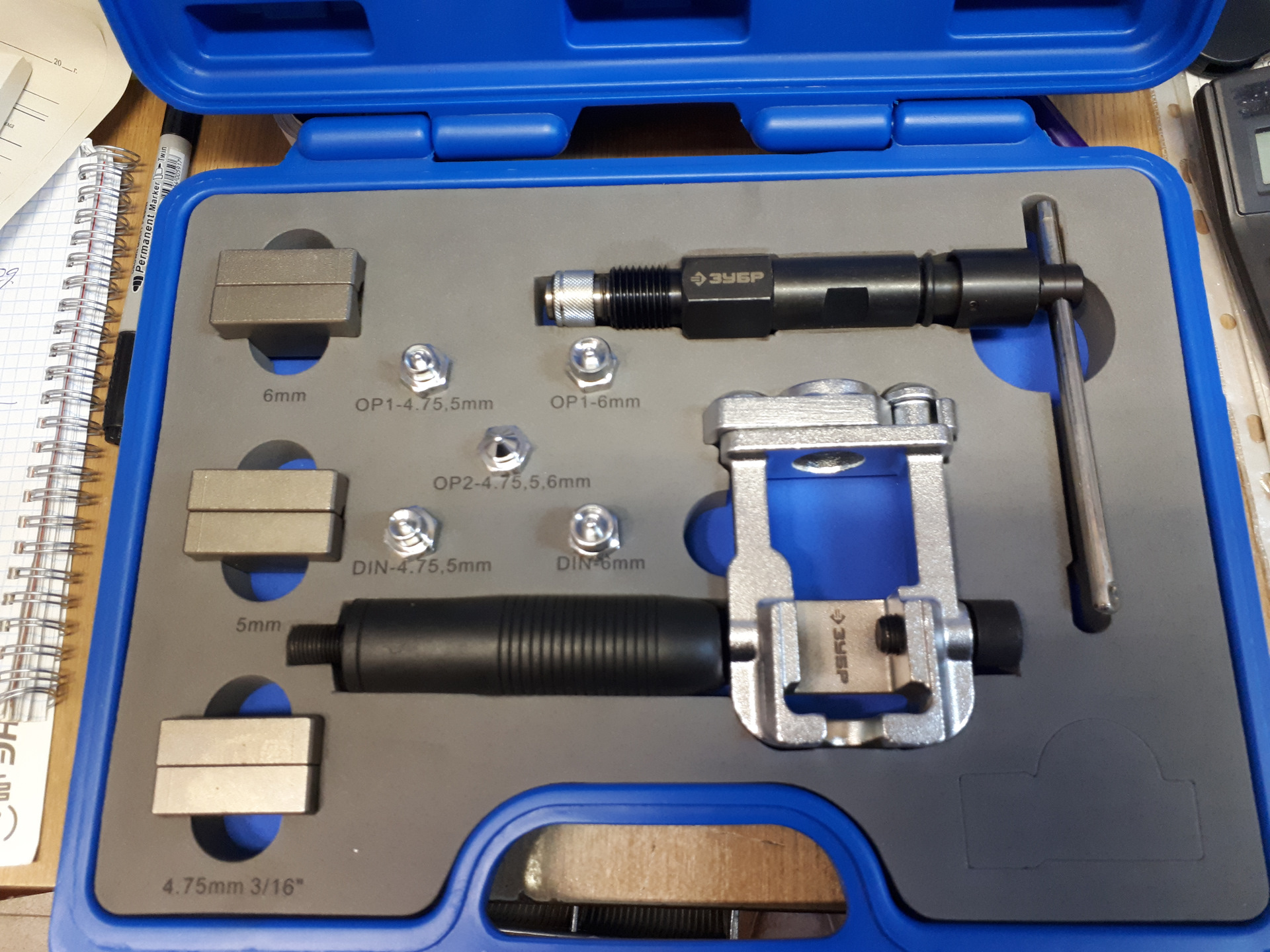

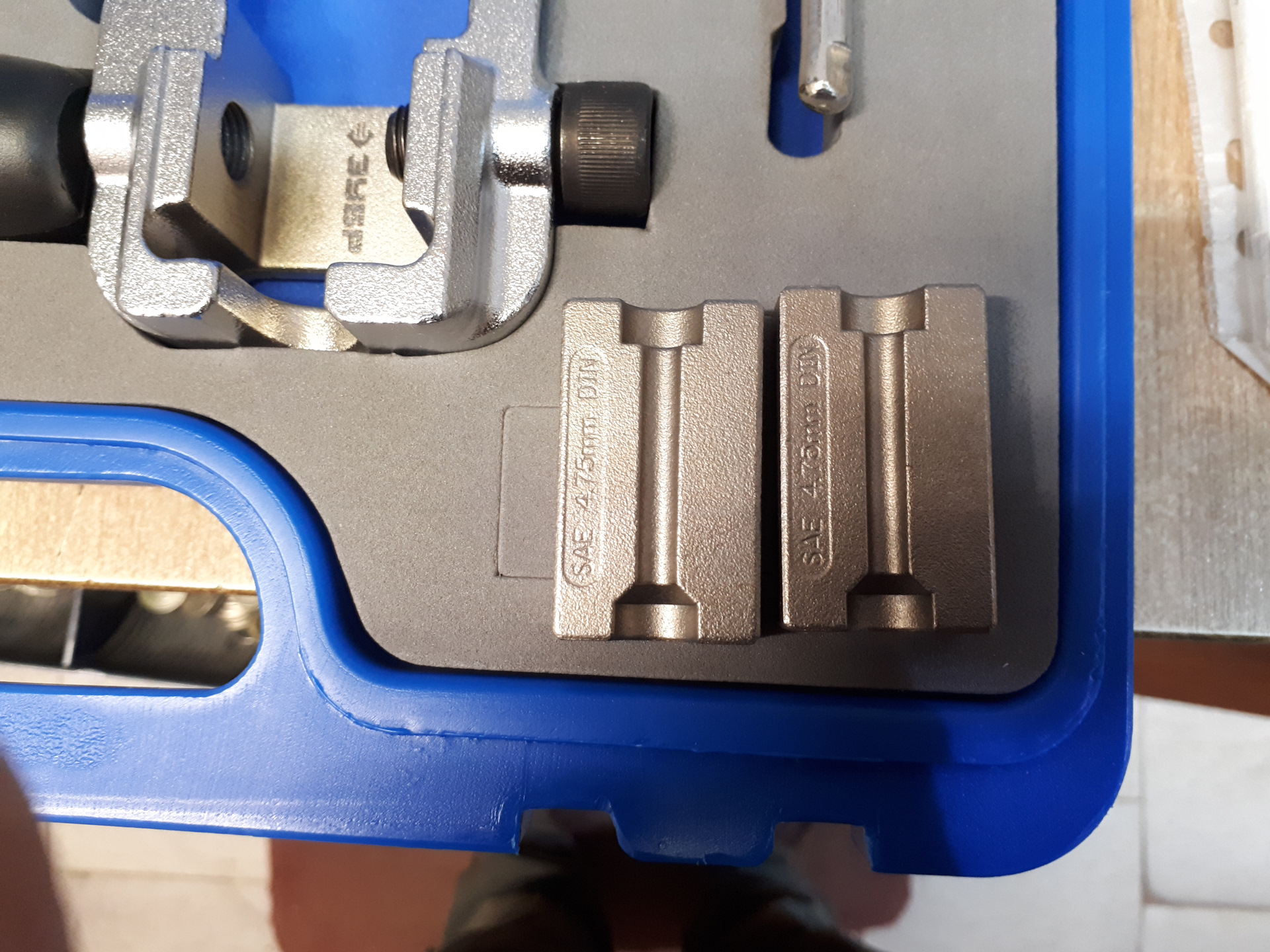

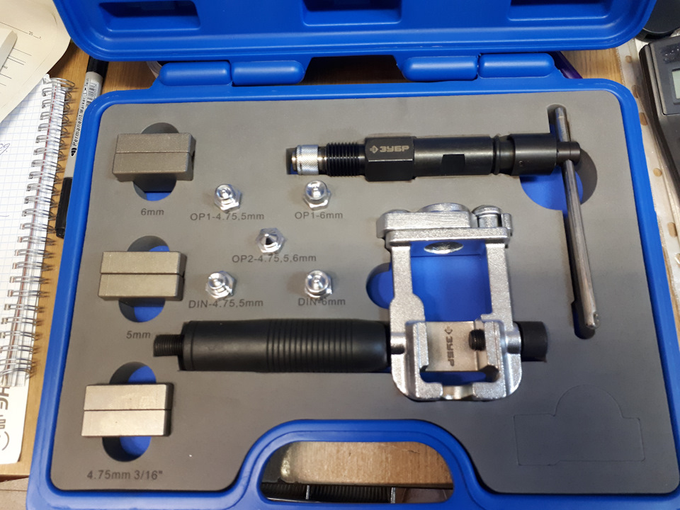

Поставщики проинформировали о повышении цен, и заказал я на всякий случай второй комплект для вальцовки трубок. У меня такой уже один есть, зарекомендовал себя этот Зубр на отлично👍👍👍.
Выбирал из нескольких брендов, у моей любимой Licota из делающих двойной (основной) бортик под "папу" имеется только станочек, а мобильные только под воронку.

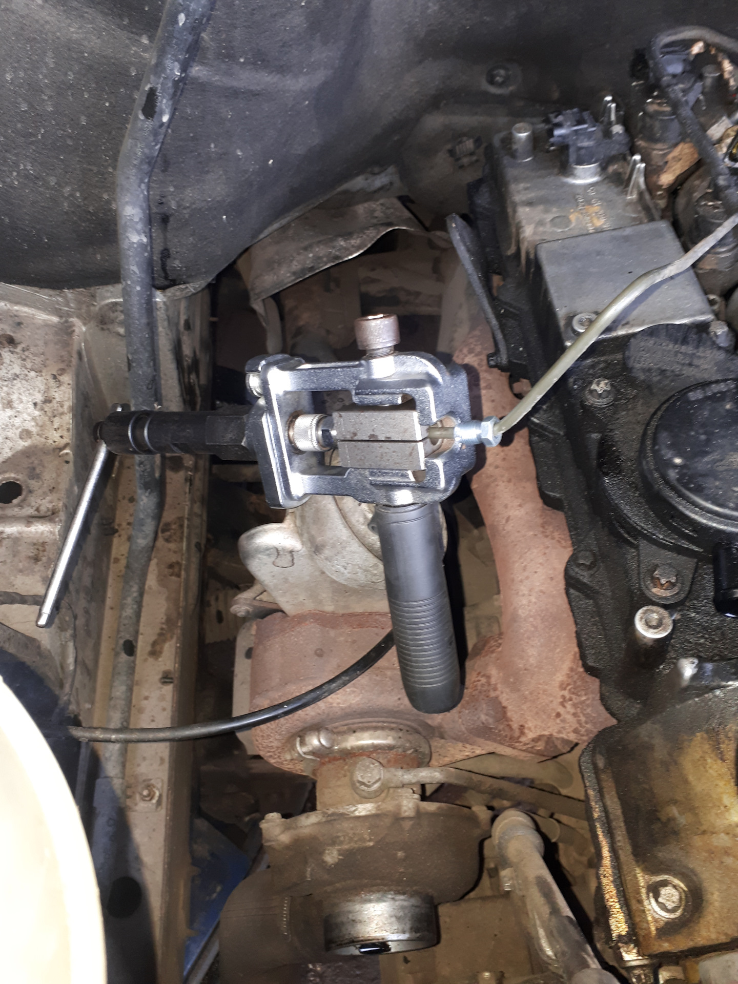

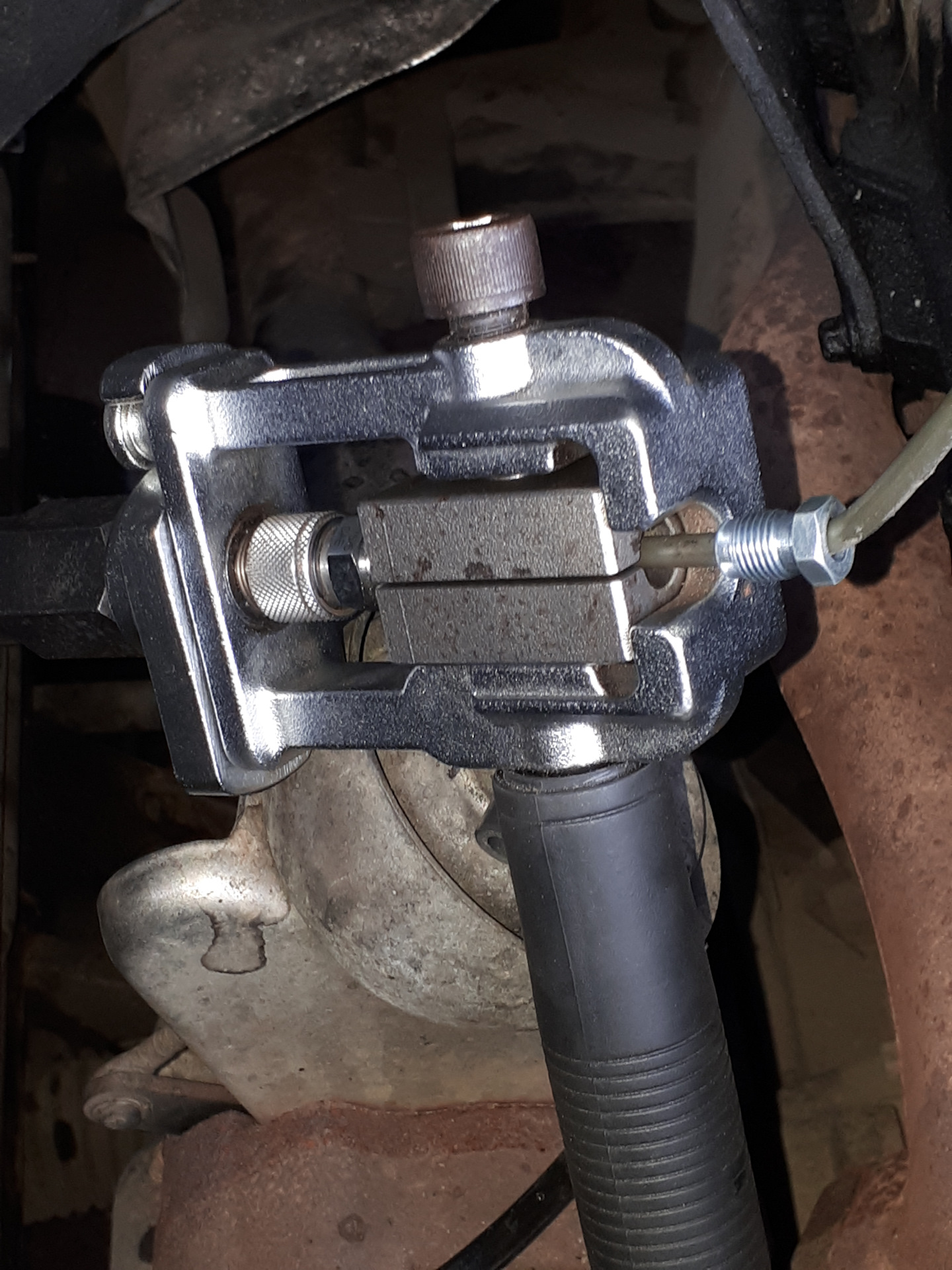

Этот набор удобен, т.к. зачастую трубка прокладывается по месту, и вальцуется, частично тоже по месту.
Сам пресс с механической подводкой и гидравличиским дожимом.
Запчасти на фото: QP2475

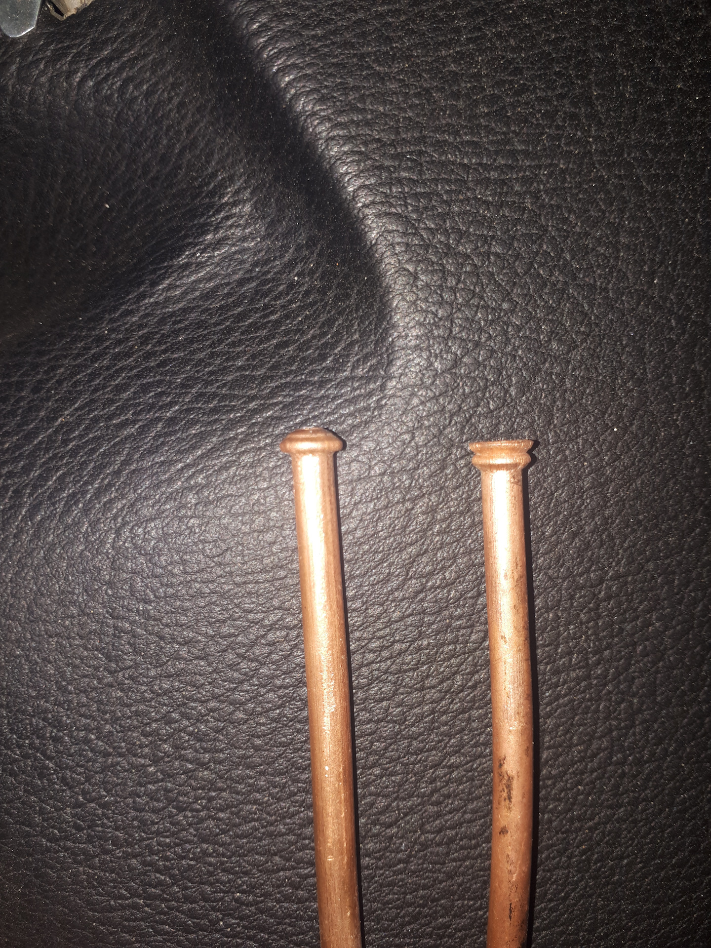

дорого капец, но по обжимке видно, что не сравнится с обжимником за касарик. имею последний. обжимает медяху нормально только после прогрева. за железку вообще молчу
Ну есть нюанс, стоит денег. Но она уже сэкономила и выручила серьезно.
Я на Астру сначала на Фучика закупил, в размер, типа. Стал монтировать, все не подходят, все значительно длинее, более того тот мудак завальцевал буртик "папа", под фитинг "мама", а это ахтунг.
А так… окупается с одной машины, если в качестве инструмента СТО.
Или на иномарках 10+ с барабанами, при замене задних рабочих цилиндров 80% облом фитинга. И особенно ближе к ночи, это тоже АХТУНГ.
если в рамках СТО, то конечно цена адекватная
