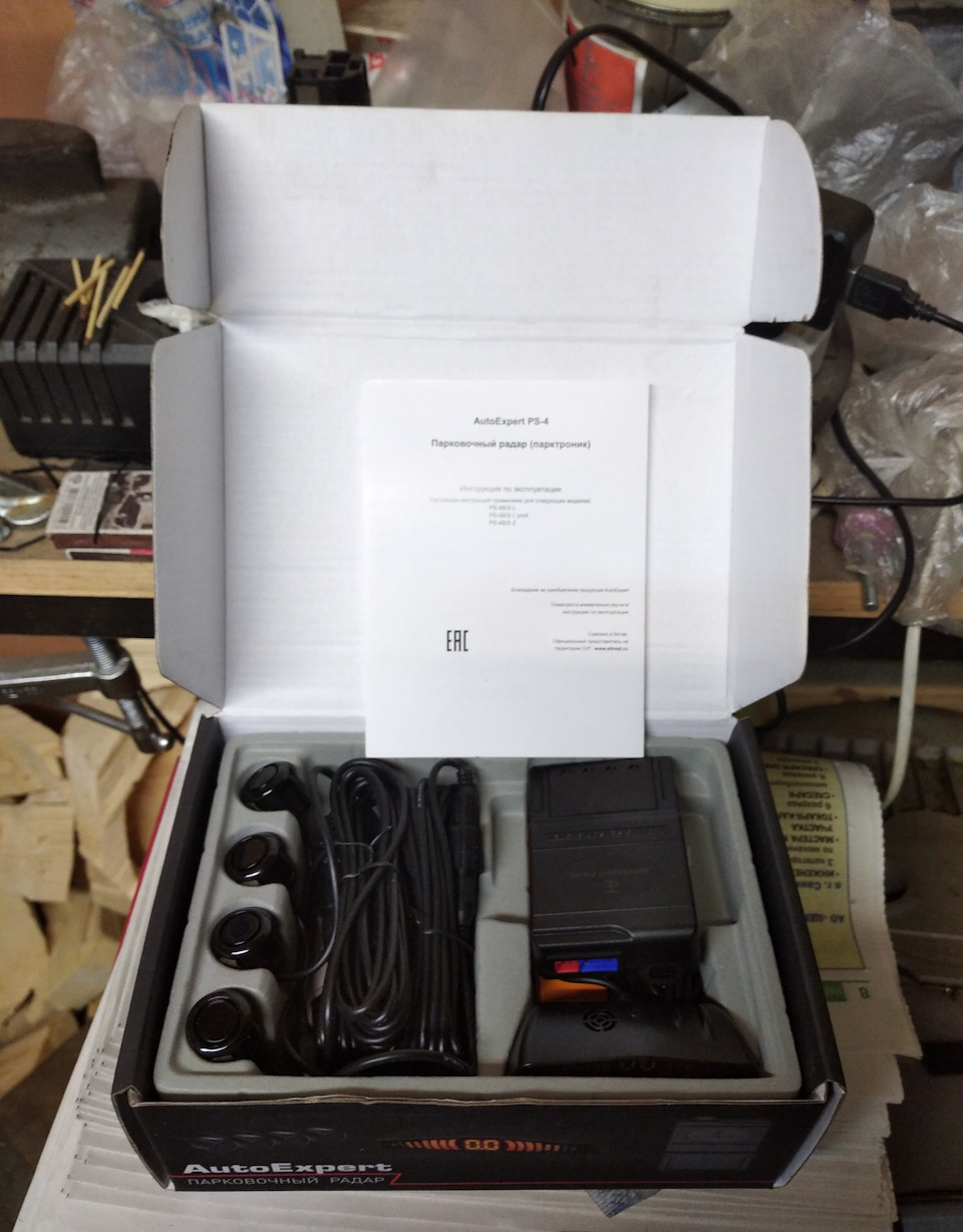

Ну вот и свершилось задуманное ещё пару лет назад — это установка парктроников фирмы AutoExpert PS-4L profi Black. Парктроники покупались еще для другой машины — для ВжиКа,когда то давно в далеком 2018 году! Хотя в парктрониках я так уж сильно не нуждался, но всё же лучше же с ними чем без них.

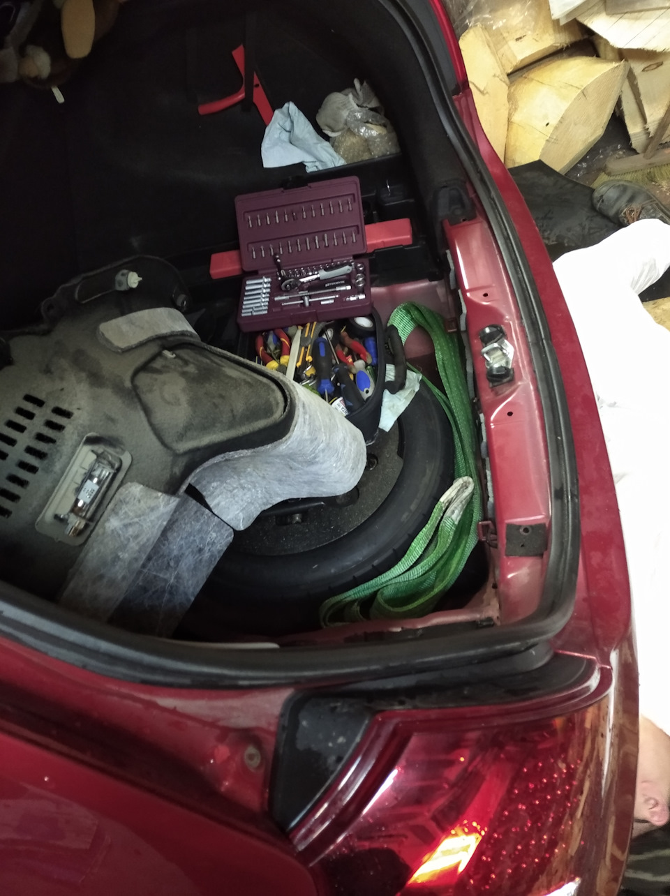

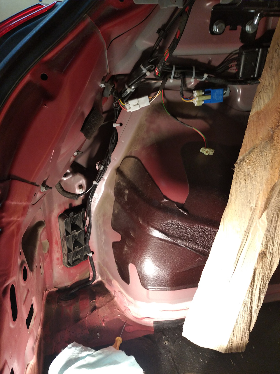

И вот сегодня мы с другом направились к нему в гараж для установки. Разобрали почти весь багажник, чтобы получить доступ к проводам и железу машины. Ставить блок решили с левой стороны машины на крало.

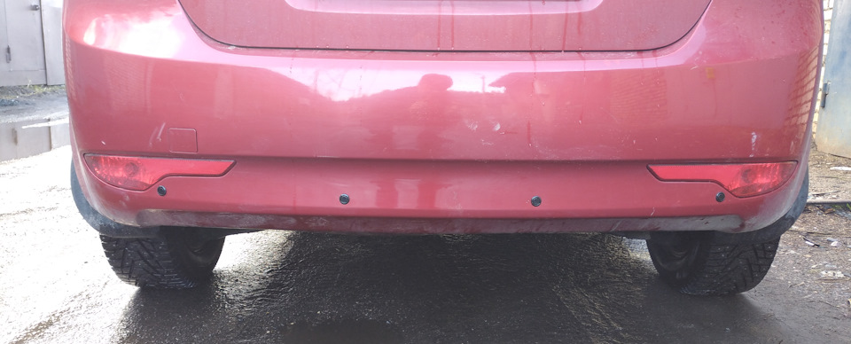

Задний бампер долго вымеряли и размечали, чтобы не ошибиться, после всех прикидок расчертили и наметили расположение датчиков в бампере, ещё раз проверили и только после этого приступили к сверлению.

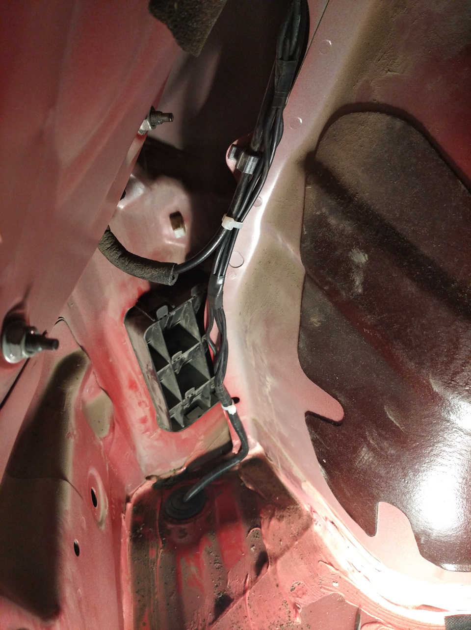

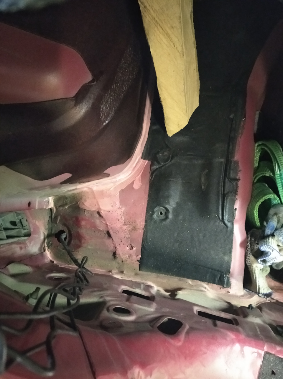

Протянули все провода от всех датчиков, через резиновую заглушку в полу у самого левого крыла.

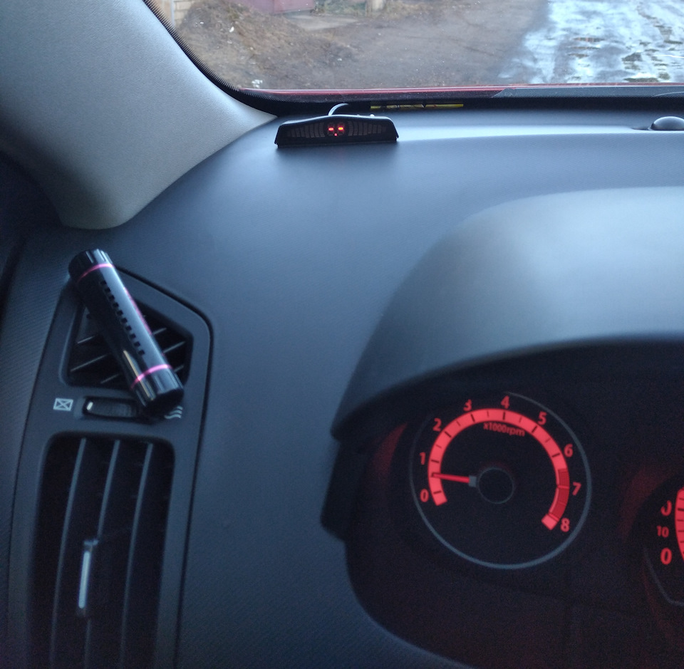

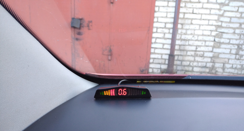

Затем протянули провода от экрана, который я разместил на торпеде у левой стойки, по левому порогу до заднего левого крыла.

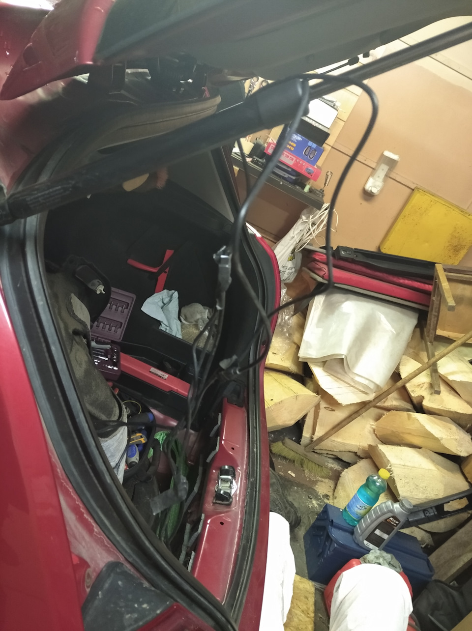

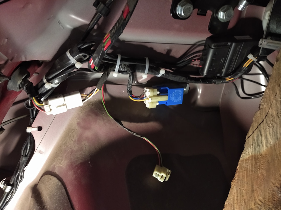

В штатной косе, вызвонили провода идущие на лампы заднего хода и подключились к ним. Перед окончательной сборкой всё протестировали в полевых условиях, т.е. гаража и только потом начали всё собирать в обратном порядке.
Все провода смотали аккуратно и проложили по кузову.
Теперь будут испытания в реальных условиях.

Штатное место для блока парктроника — справа. Там даже шпильки есть. И справа же под бампером канал для ввода проводов.

Как и Waldor мне кажется низковато.
Зимой может на снег реагировать.
Я в штатные места врезал, уже все отмечено/размечено, бампер пришлось снимать.

До такого уровня как сейчас стоят парктроники 400+ мм, так машина приподнята. Вы 400 мм нес смысла ставить парктроники, это уже на опыте проверне.
На снег и грязь на любой высоте будут реагировать парктроники, это го не избежать!
А почему парктроник именно, дешевле? Мне лично камера лучше, видно что да как)
Не низковато?
А выше не куда, там усилитель!
У меня машина поднята, так что самый раз.
Ну штатные места намного выше.
Штатные места на заводе заложены и в пенеке явно сделаны ниши для этого.
Мне чисти чтобы мертвую зону под бампером прикрыть, а то я уже в столб задам двинул.
Да я не к тому. У меня нештатные в штатных местах. Так и то чуть сзади бугор побольше уже попискивает. А у тебя вообще на все неровности орать будет…
Я уже проверял как реагирует, нет ни чего подобного.

Для полноценной установки нужно снимать бампер задний.
Я габариты как задние, так и передние хорошо чувствую, это скорее так для еще более точной парковки и т.д.
Ну да. Надо снимать. Там не подлесть.
Можно при желании и снимать не обязательно

Я не снимал, так тянул, взял кабель от компа 220 срезал, был у меня протяжкой, два часа мучений и все
Если долго мучился, то обязательно что нибудь получится! Но это не точно :)
Но у меня вышло ))) я доволен, работаю корректно
