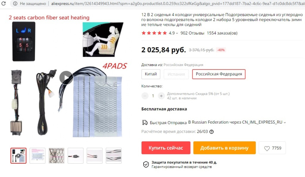

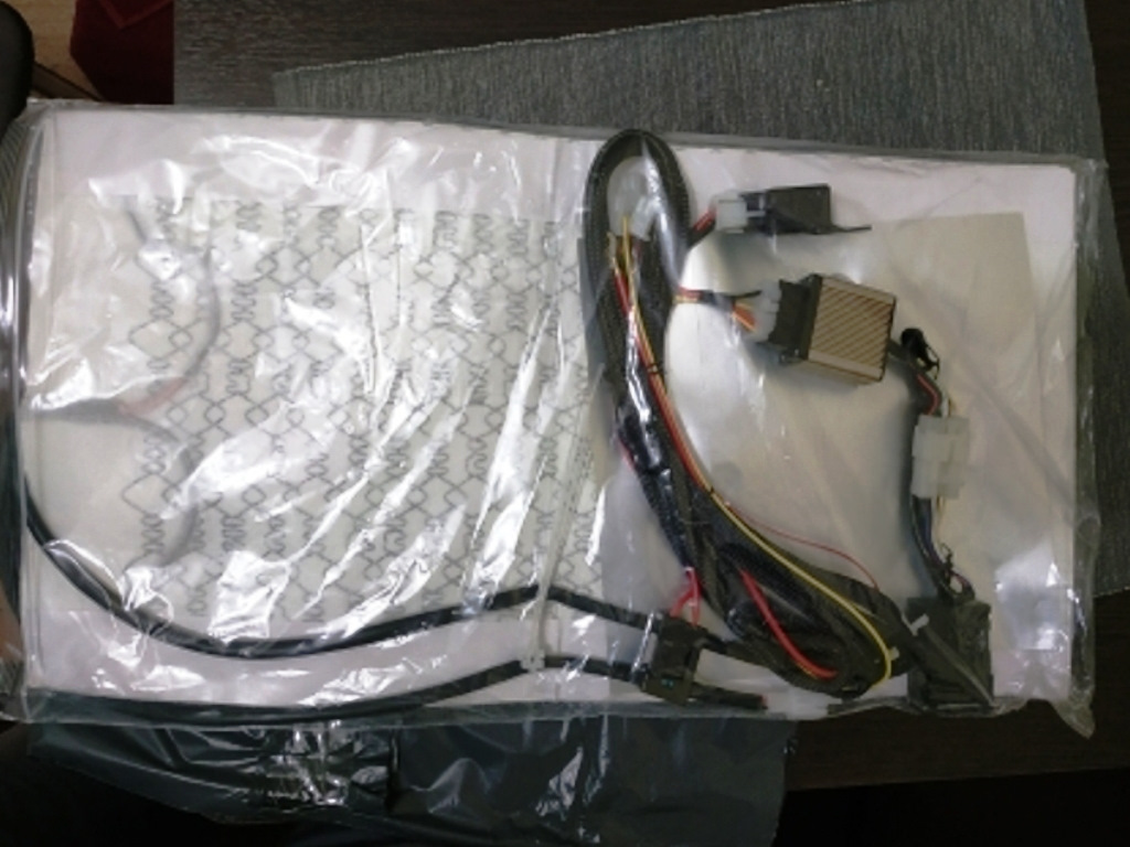

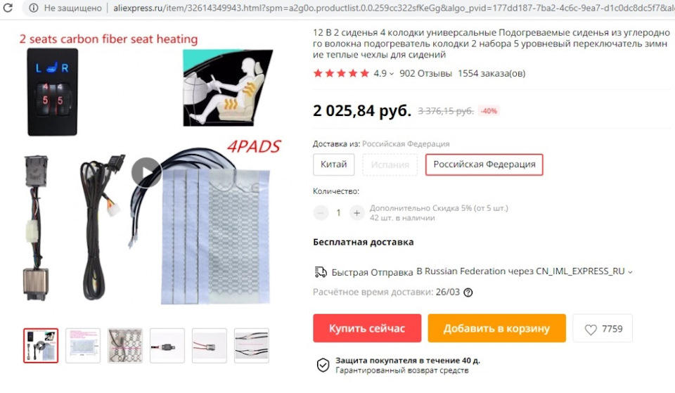

Заказал с китая комплект на два сидения, управление колесиками, за все 2тыс руб.
Брал у следующего продавца, по истории глянул, аж в октябре 2018 года.
aliexpress.ru/item/328193…010708.0.0.569733ed7EHZG6
Есть варианты с разными кнопками управления
Как обычно времени и желания не было, лежали обогревы целый год без дела.

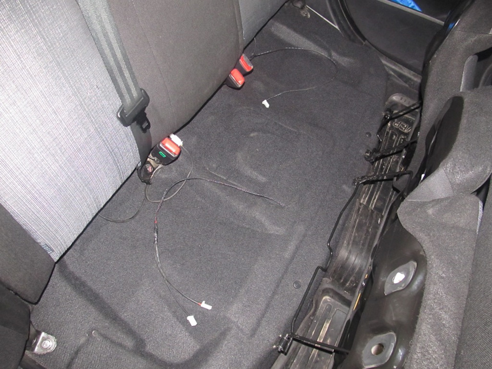

В комплекте четыре полотна (по два на сидение), блок управления — крутилки, реле силовое, и проводка длиннючая.

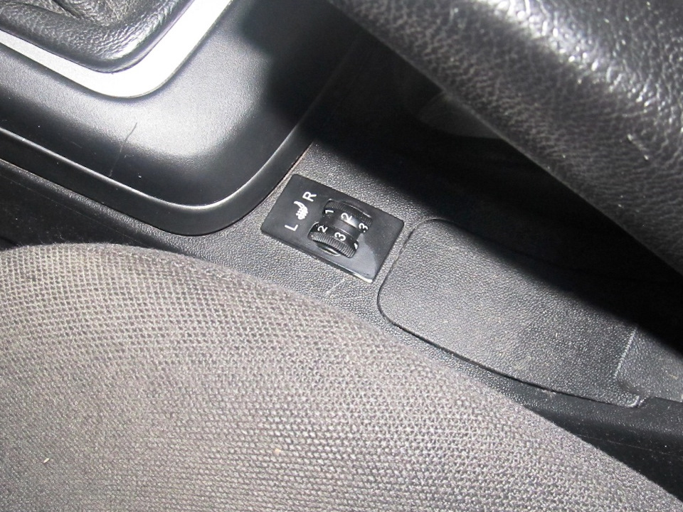

Кнопкам включения долго не мог придумать подходящего места. В итоге решил под ручник встроить — близко, не мешается.

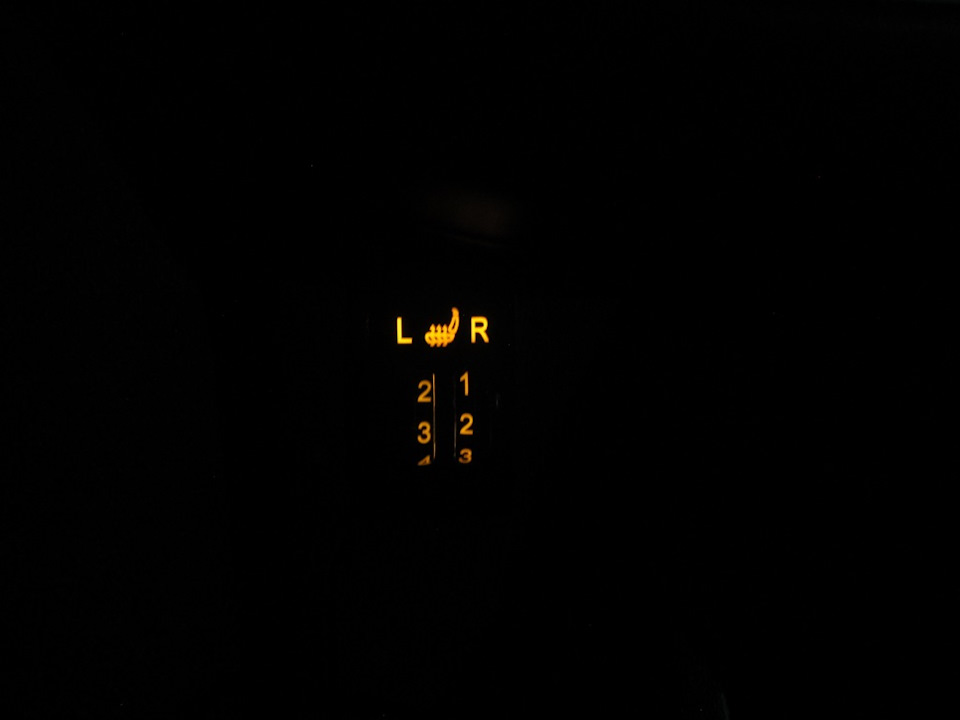

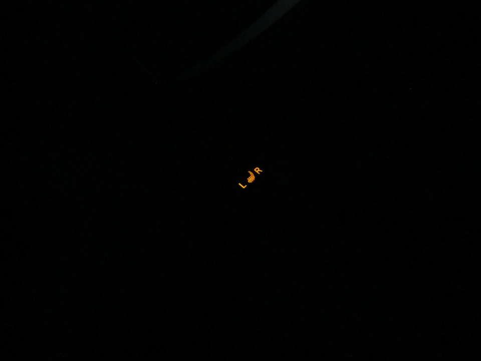

Штатно подсветка крутилок синяя, а пиктограмм от габаритов — красная. То еще сочетание цветов…
Разобрал блок и перепаял все светодиоды под желтый, чтоб как в штатных кнопках обогрева сидений.
Процесс не фотографировал, т.к. там все предельно понятно: нашел светодиод, отпаял — припаял. Особой науки не требуется.
При включенных габаритах светятся только пиктограммы L, R.
Если покрутить колесики, срабатывает реле и включается обогрев соответствующей стороны.

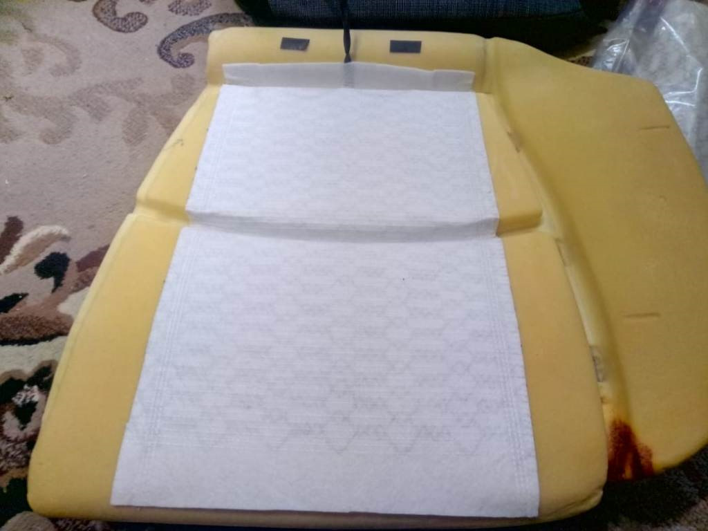

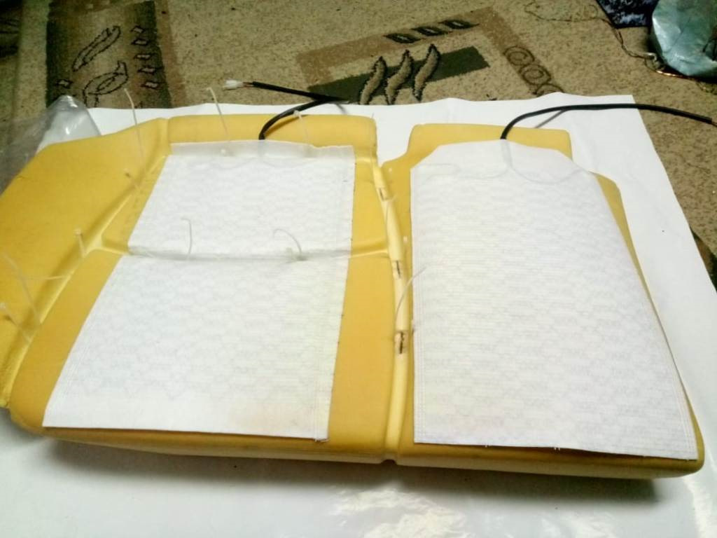

Пока разбирал и прикручивал подогревы в сидения, обшивки были отстираны.
Полотна имеют клеевые дорожки по бокам
Обратно обивки садились на нейлоновые стяжки.
Всего на задние сидения и спинки ушло 6 полотен (два полотна друг отдал на ненадобностью)
Поэтому теперь сзади будет полноценно обогреваться не только боковые сидалища, но и по центру тоже
Проводку пришлось доработать под шесть полотен, где-то наростить побольше.
На мозги нагрузка незначительно выросла. Поэтому на силовые транзисторы приклеил небольшой радиаторчик-охладитель.

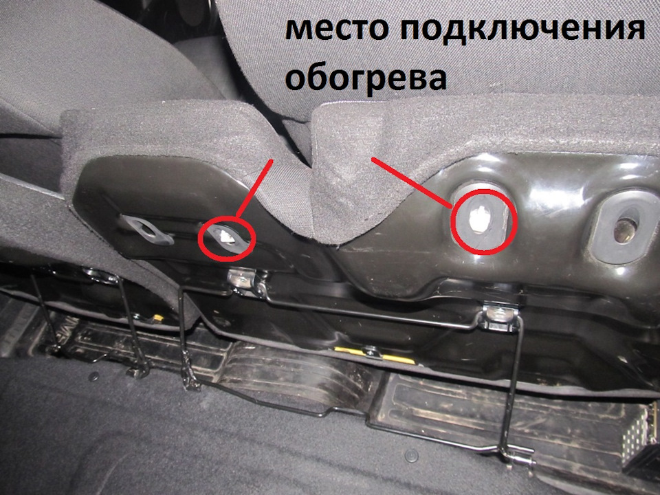

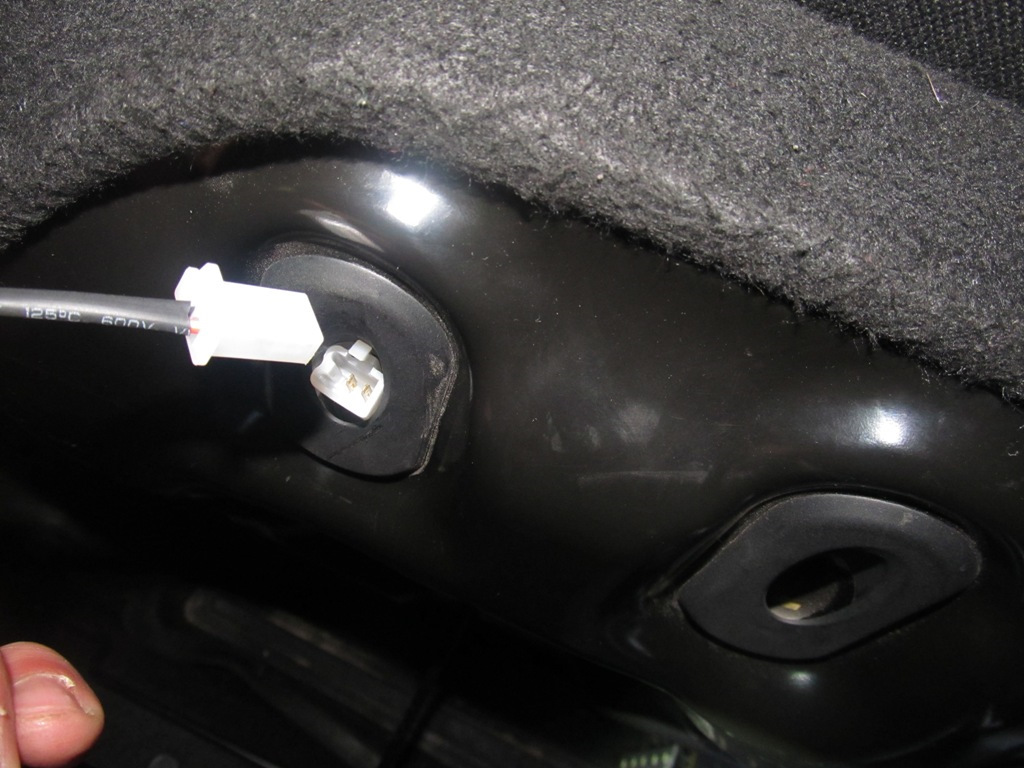

В сидениях имеется пара отверстий, чтоб сидение "дышало". Так вот это идеальное место для вывода проводов.
Сам разъем идеально держится в отверстии, и даже при подключении проводки внутрь не проваливается )
Все работает больше месяца, все довольны )

Когда-то тоже смотрел на Али аналогичные нагреватели. Смущало то, что для правильной натяжки обивки сидений пришлось бы резать нагревательный мат. С таким как здесь нагревателем, как мне кажется, это было бы проблематичным. В 7ку поставил "Емелю", поскольку там нагреватель сделан змейкой провода и прорезать мат не составляло труда без вреда нагревателю.
Щаз подыскиваю в Ларгус вариант оснащения заднего дивана подогревом…
так проблем вообще никаких.
В углублении, где требуется закрепить к металлической спице в трех местах, чуток режется.
Само полотно запитано следующим образом. Слева по всей длине подается +(условно), а справа минус. Даже сделав надрез в 1см сверху вниз, отключится всего навсего эта полоска, остальное будет греть как и грело. Тут же параллельная запитка всех спиралей

Брал у этого продавца, по истории глянул, аж в октябре 2018 года.
Вот ссылка на товар

Эти отверстия не для того чтобы сиденье дышало, а для установки подголовников при раскладывании заднего сиденья.

Здорово, не знал про подголовники.
