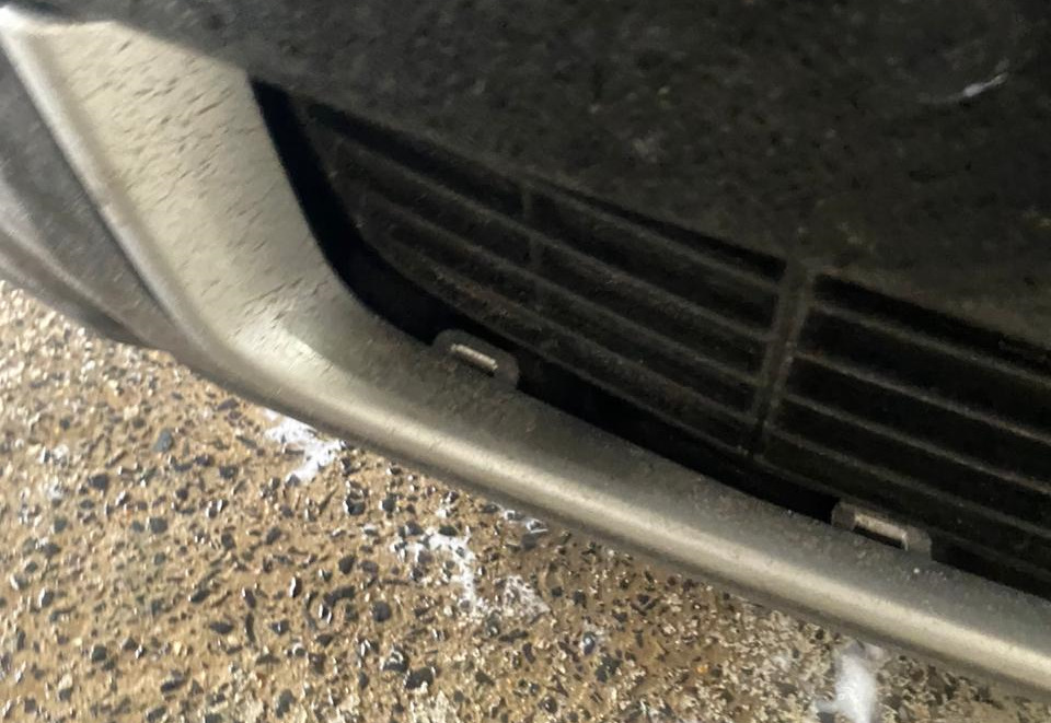

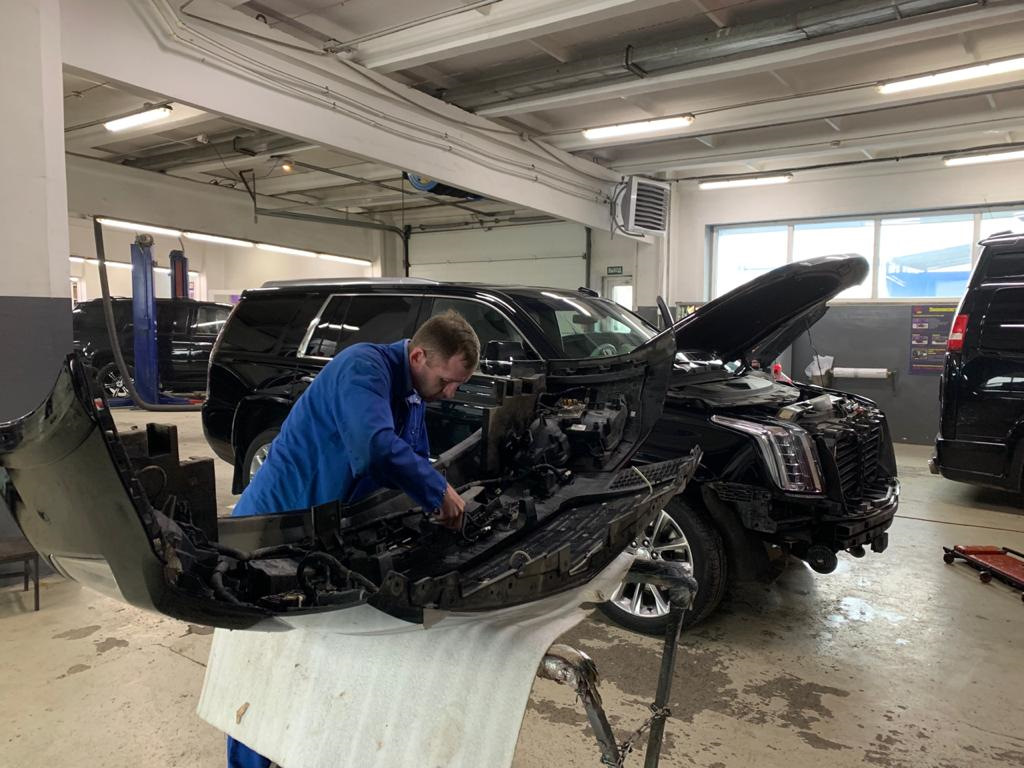

Внимания требовал передний бампер Кадиллака.
Имелись небольшие повреждения.
Все устранили — все отлично.

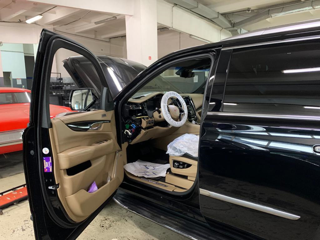

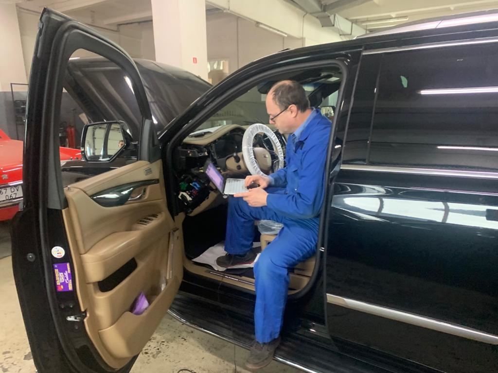

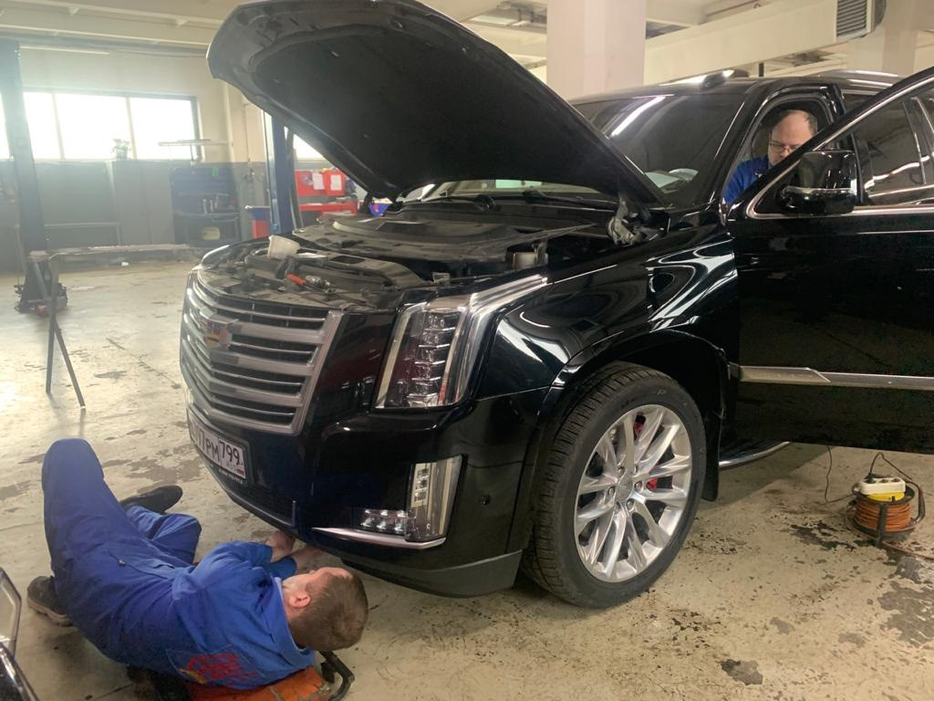

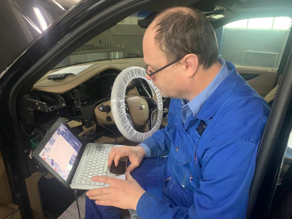

Кроме этого, для удобства эксплуатации автомобиля —
я установил многофункциональную охранную систему
с возможностью автозапуска с телефона

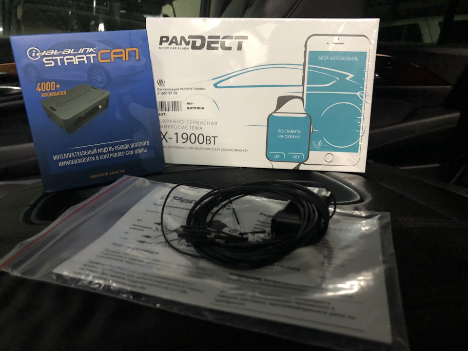

Pandect X-1900 от производителя Pandora.
Собственно я уже рассказывал о работе этих систем в бортжурнале своего белого Эскалейда.
На канале Шеви Плюс ТВ есть видео о Pandect X-1800, схожей с 1900, но обладающей чуть меньшим функционалом.
Плюсом именно этой системы ( на мой взгляд) является её компактность и технологичность, удобство использования и функциональность.

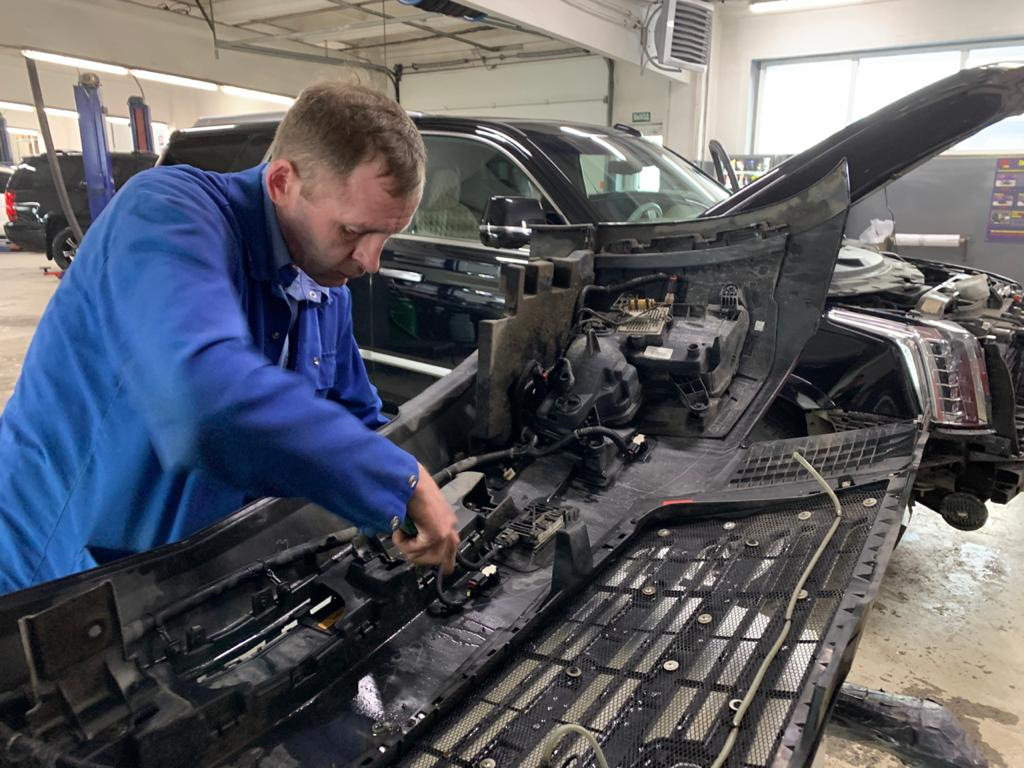

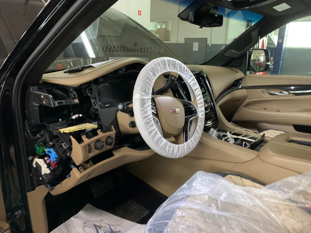

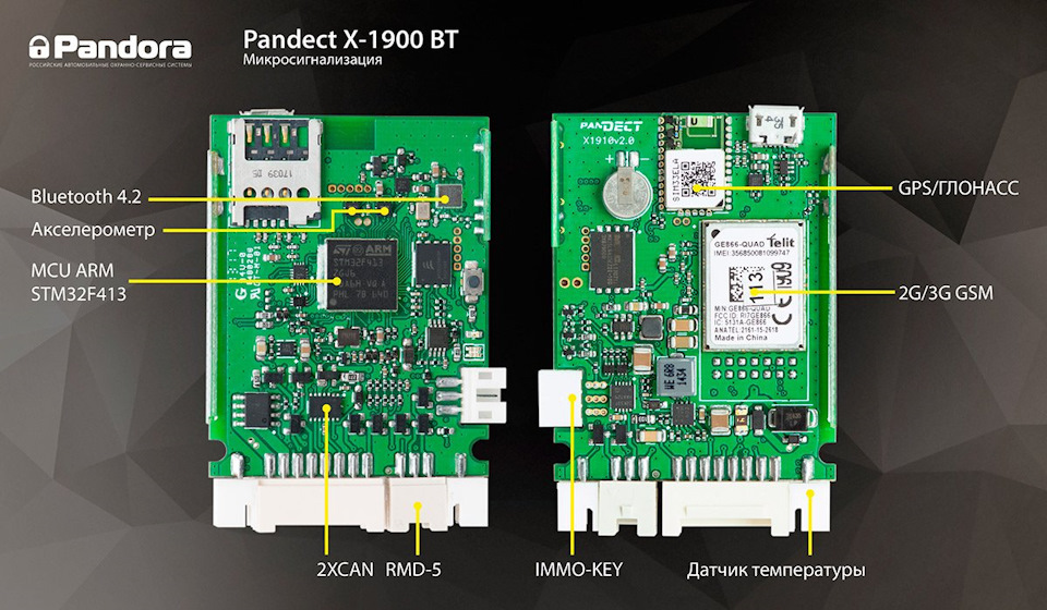

Сам моноблок достаточно компактный, но тем не менее содержит все необходимые модули,
GSM и Bluetooth, GPS и ГЛОНАС, датчики удара/движения/наклона.
Прячется внутри автомобиля.

Чтобы не прятать второй ключ автомобиля мне установили модуль-обходчик штатного
иммобилайзера. Данный компонент позволяет имитировать наличие водителя
внутри автомобиля с оригинальным ключом зажигания. И даже если автомобиль вскроют,
на нем никуда не уехать. Вот такая интересная деталь.
