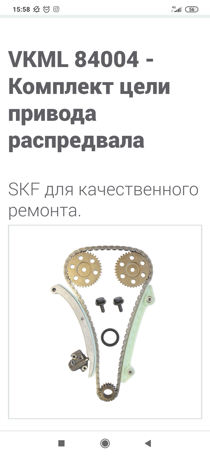

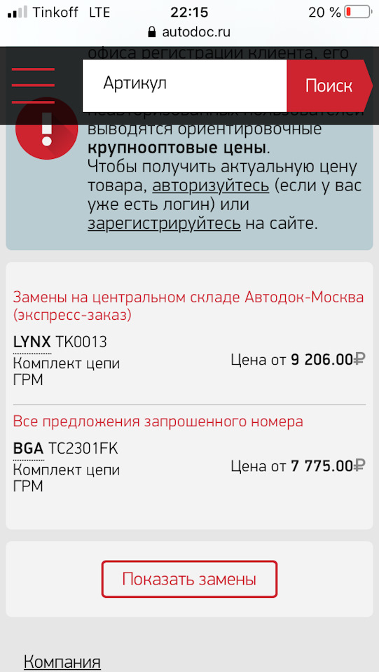

Всем привет! Предстоит мне в ближайшем будущем замена цепи ГРМ, пока что в поисках именно комплекта ГРМ, это более практичнее как по мне, да и в комплекте есть все необходимое, но суть не в этом. Хотел спросить, может кто ставил комплект грм SKF? Информации особо нет, на екзисте по вин коду этот комплект есть в списке. Совпадает с номерами оригинальных деталей. Вот и думаю может кто уже испробовал?

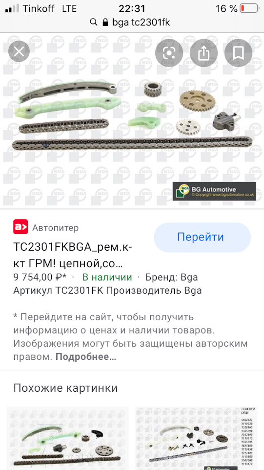

Если собираешься делать хорошо, то бери полный комплект внем ещё должно быть, Цепь маслонасоса, звёздочка масло.насоса и успокоитель с натчжителем к ней. Просто потом отдельно покупать дороже выйдет, а там 100 процентов такой же износ.

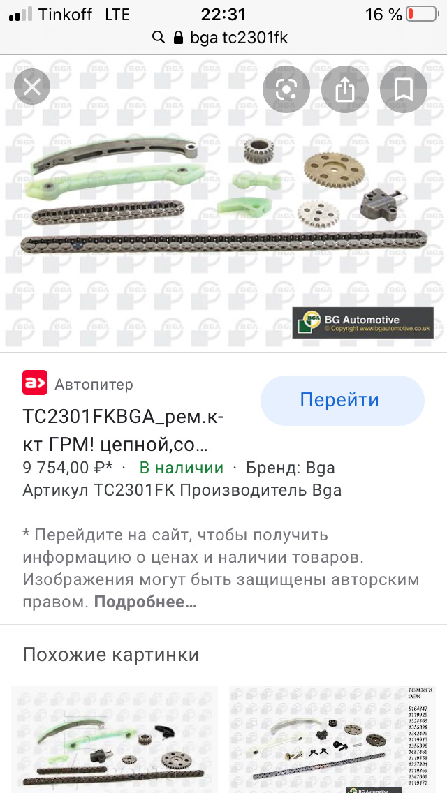

Вот полные комплекты .
Насколько мне известно, в комплекте BGA нет второй цепи и остального что касаемо маслонасоса.
У bga комплектов 5 с разными составляющими …
Да, сори. С TC0430FK перепутал.

Вот в этом комплекте — FAI TCK85, пишут, есть все вышеперечисленное.
Только теперь возникает следующий вопрос, какой комплект качественнее, FAI или BGA?
И те и те британцы помоему…х.з.
Как то читал что в bga вроде бы цепь быстро растягивается…но это не точно.
Судя по драйву, все в основном ставят bga.
Bax3403
У bga цепь растягивается после 7 тыщь (моего товарища так было)Поэтому цепь только оригинал, можно от Volvo (8694690)
Зачем Вам весь комплект? Там цепь нужна и нижняя звездочка, направляющие чаще всего не имеют большого износа, натяжитель вечный, звезды распредвалов чаще живые. Я ставил цепь от вольво оригу, она дешевле, а звезды не менял.
Пробег за 200к, цепь не менялась ни разу, хочется сделать и забыть за нее ещё на столько же
Правильно. Так как оставив старые звёзды цепь умрёт быстрее. Я 3 двигателя разбирал, то везде звёзды в ужасном состоянии. Цепи само собой под замену.
