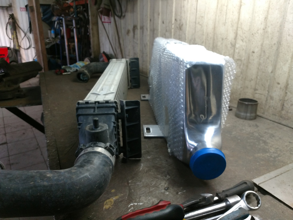

Сток размер 135х70х660, Subaru 235x90x660. Встаёт почти болт он. Очень важный момент, я рекомендую именно такой формат по высоте (235мм) по причине того, что данный кулер будет отлично продуваться. Я категорически не рекомендую интеркулеры от Вагнера или другие высотой в 300+ мм, так как такой кулер будет на ХХ% перекрыт бампером и не будет продуваться.
И так что нам нужно:
Интеркулер. Купить можно в ajs.su, atomic, maperformance.com . Размер интеркулера 235х90х660, бывает размер 235х95х660 или 235х90х600.
Для установки нужны 4 90-градусных алюминиевых пайпа (300 мм длины достаточно) на 63 мм
2 шт. силикон прямые короткие прямые на 63 мм
2 шт. силикон прямые 57-63 мм для стыкования со штатными пайпами на впуске.
8 силовых хомутов (ищите T-bolt).

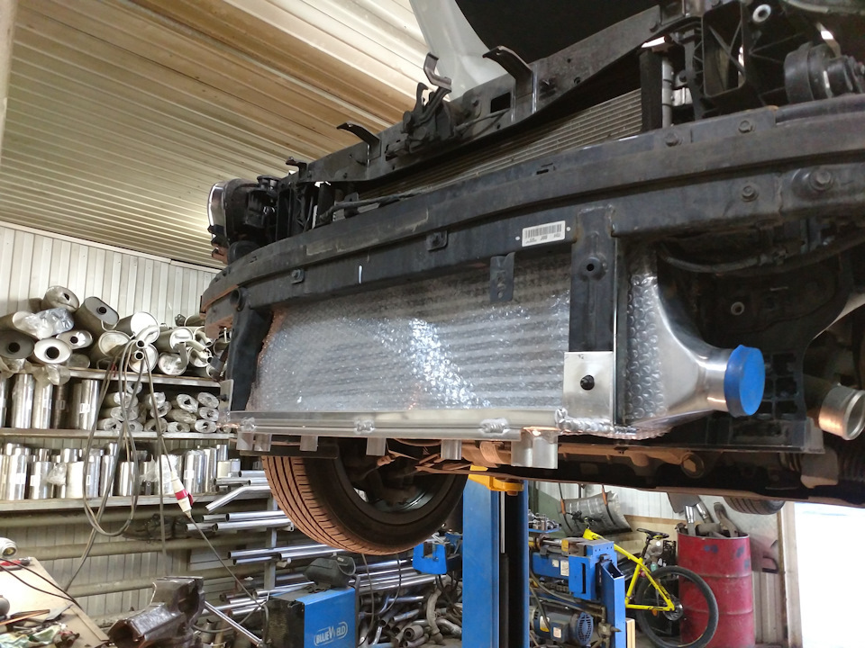

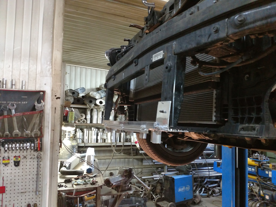

Установка старой версии интеркулера Ajs.su

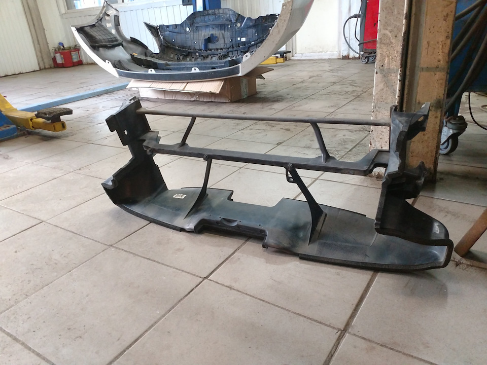

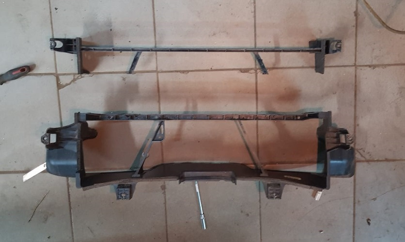

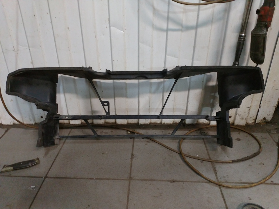

Снимаем морду авто. Делаем упор для интекулера:
Берем заводскую направляйку воздуха на радиатор и отрезаем от нее нижнюю часть. Она не носит никакой смысловой нагрузки.
На этой фотографии она как бы верхняя, так было удобнее фотографировать

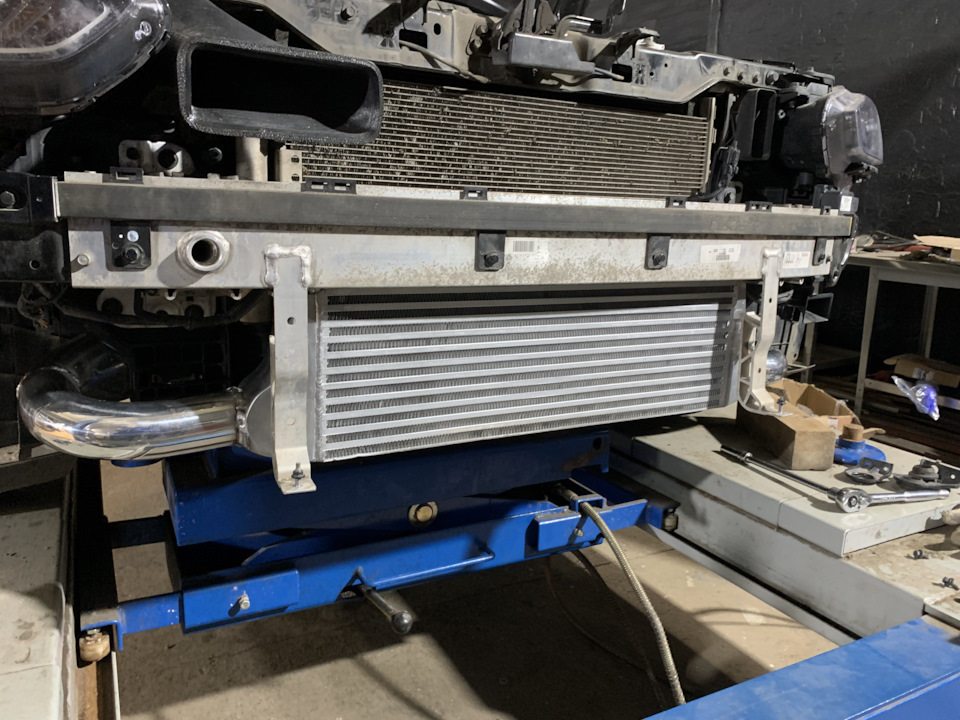

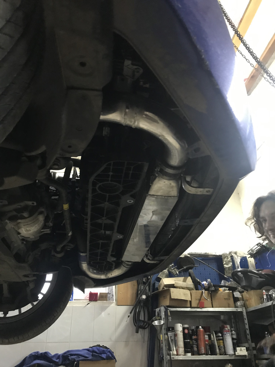

Установка новой версии кулера из Ajs.su
Такой кулер стоит на моей машине.
Отличие от старой версии следующее. Отрезаем по максимуму входы-выходы, увеличиваем тем самым внутреннее сечение, далее привариваем алюминиевые пайпы. В итоге получаем правильного диаметра вход-выход.
Все…проблемы решены.

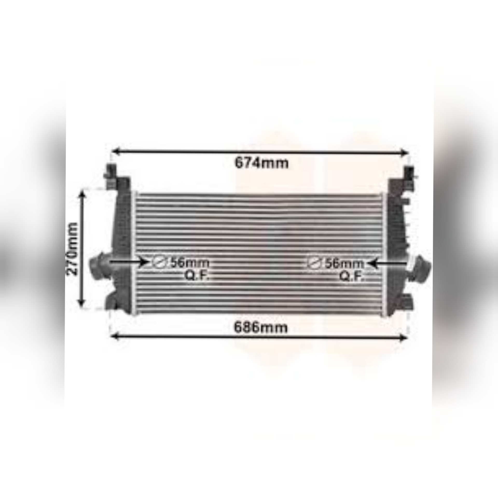

На опеле мощностью 140л.с высота интеркулера в стоке 270мм.
А тут 200 л.с и всего 130мм. Непорядок.

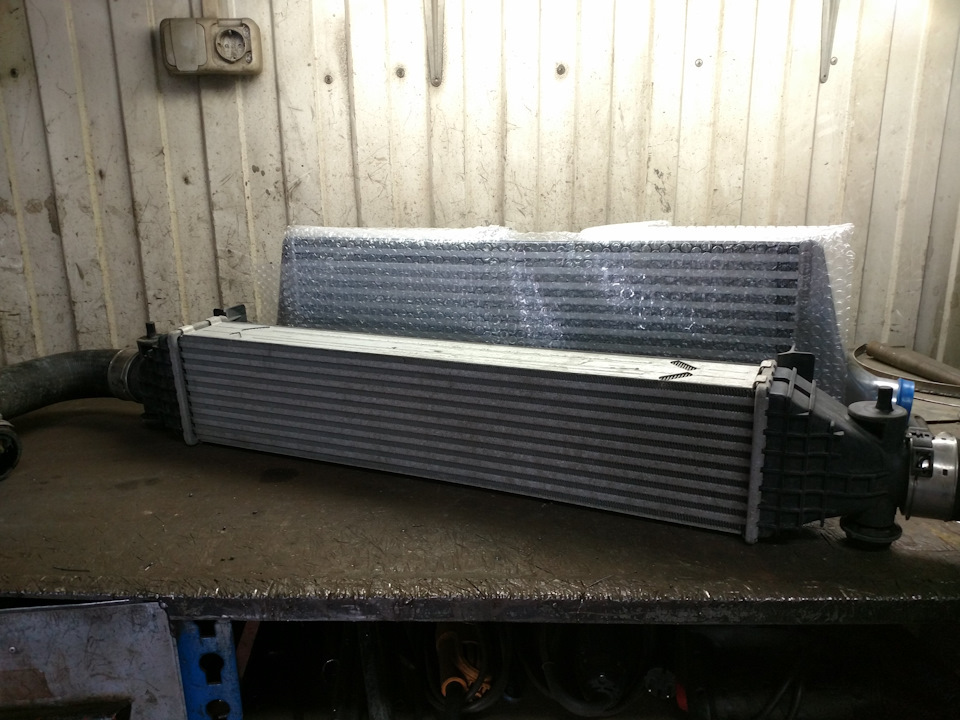

Тут именно от не знания. На эту машину едет мотек за 6000$ и делается все по уму.
Тогда не понятно, как эти две вещи могут находиться в одной комнате, не говоря уже об установке на одну машину))
Ну как, специально для фото. Привезли родной кулер, распечатали коробку с правильным кулером, сняли с машины "уродца", сделали фото. Написал статью. Что если вам будут предлагать поставить уродца — бегите.
Не, я к тому, что как вообще мог попасть такой кулёк на машину, на которую планировались мод турбы и мотек.
Yaro
