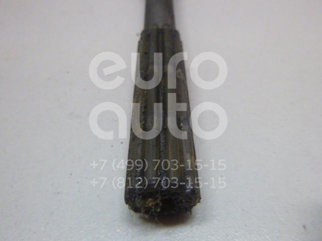

Поставил рулевой кардан 56400-2E100. Встал как родной. Стоил смешные 160р на разборке.
Очень удачное решение, там мелкий шлиц я так понял? Меня мой уже задолбал, гремит и руль ходуном. Поищу, может найду. Спасибо.
я бы сказал что средний, по сравнению со шлицевой на валу santa fe.
По рулю после замены стуков и люфтов не заметил
Ну уж лучше, чем на муссо 4 грани, что только не делал, люфт небольшой, но колёса гуляют дай бог
Как раз собираюсь поменять…планировал ставить от ванта-фе — там мелкий шлиц между половинками и резиновый демпфер…А у этой какой шлиц?
Средний, больше чем у санта-фе.Мне от санта фе не подошёл, коротковат оказался, в шлицевой проворачивался.
А у вас машина без лифта?
Без лифта кузова. Но можем мне просто не повезло)
а он длиннее нашего?
не сравнивал, но запас по вылету есть.У меня родного давно в руках не было.
понял, мерси)
Отличный вариант.
