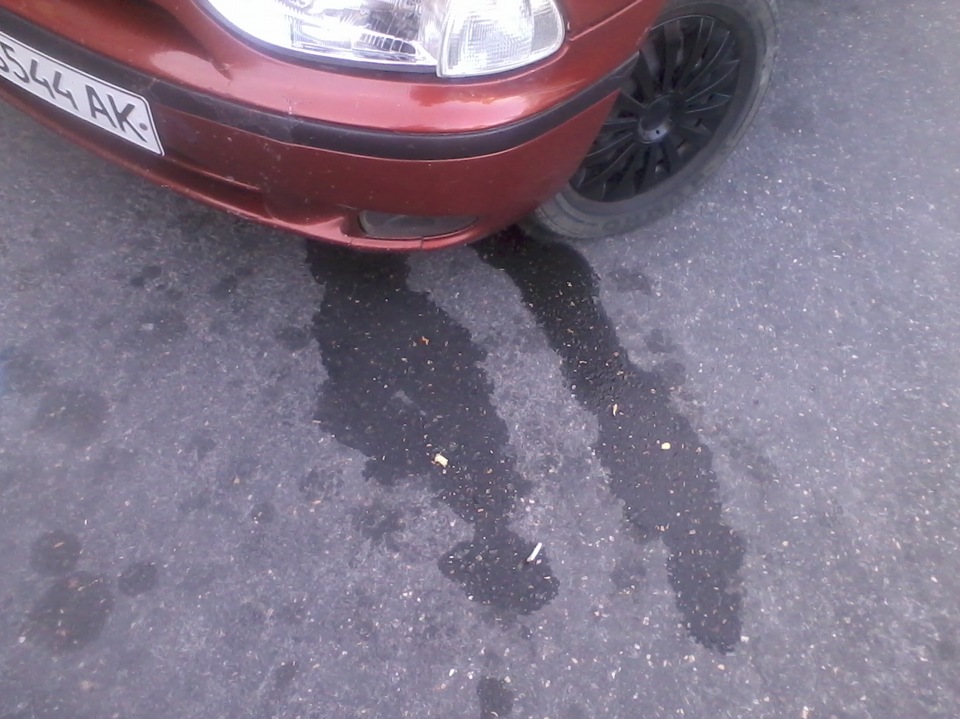

как обычно, приехал на работу, поставил машинку, и ушел вджобывать… в процессе трудовой деятельности выглянул из окна и увидел вот такой сюрприз из под машины… а ведь только закончил ремонт подумалось… детальная разведка лужи, дала понять, что не масло, что уже камень упал с сердца, подняли капот, давай смотреть, как оказалось подтекал выходной патрубок дроссельной заслонки. подтянули хомут, долили дистилата, сегодня с утра все хорошо…
