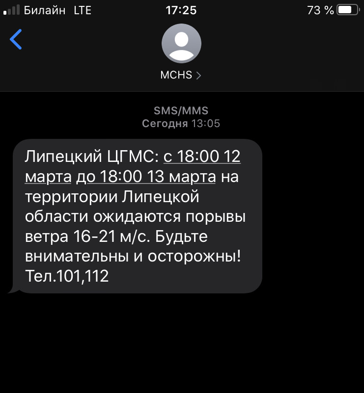

Ниже предварительные! замеры динамики ввиду погодных условий, дождь и сильный ветер переодически .

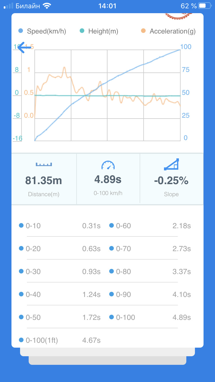

0-100 км/ч мерил по холодному асфальту, на старте зацепа как всегда нет
Попробую еще позже, как потеплеет, но скорее всего буду менять резину, Toyo Proxes оказалась непригодной для зацепа. При нормальном зацепе думаю реально поехать 4.6-4.7 .

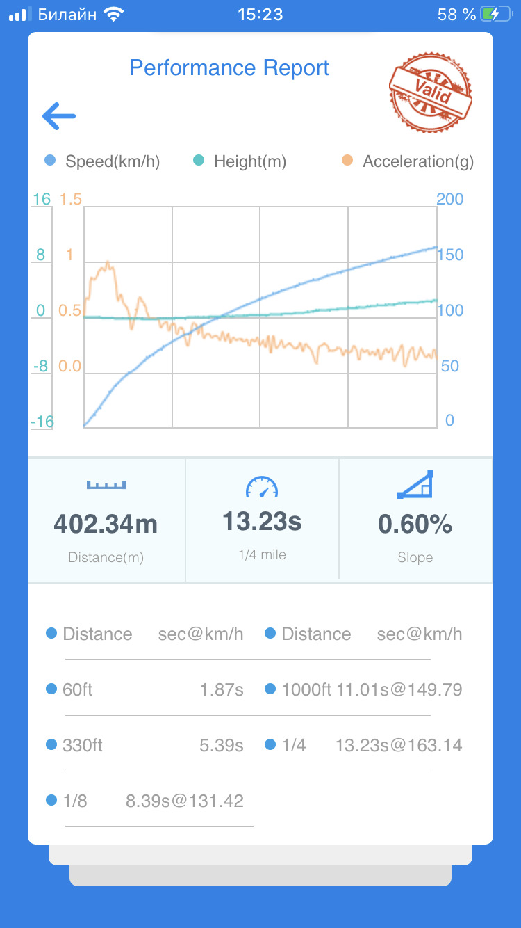

402м ввиду отсутствия зацепа тоже особо пробовать не стал

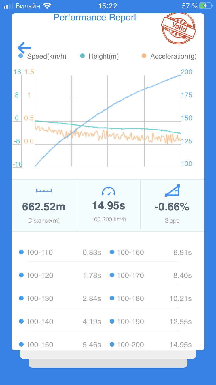

100-200 мерил сразу после дождя по мокрому асфальту.
Думаю скоро увижу цифры в районе 14.7
В который раз убеждаюсь в некорректности расчета перепада высоты в драги . Бывает едешь под горку а он показывает что на горку и наоборот. В случае замера 100-200 замер на горку, кто там был могут подтвердить например : Den-KLIM или G-gunno

В итоге что могу сказать, цели и задачи которые были поставлены на данном конфиге были достигнуты а точнее 0-100 из 5-ти и 100-200 из 15-ти .
