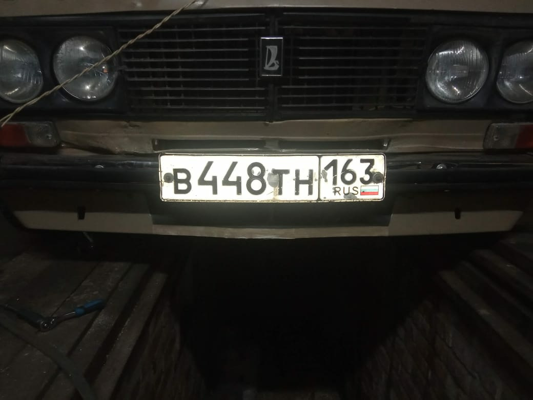

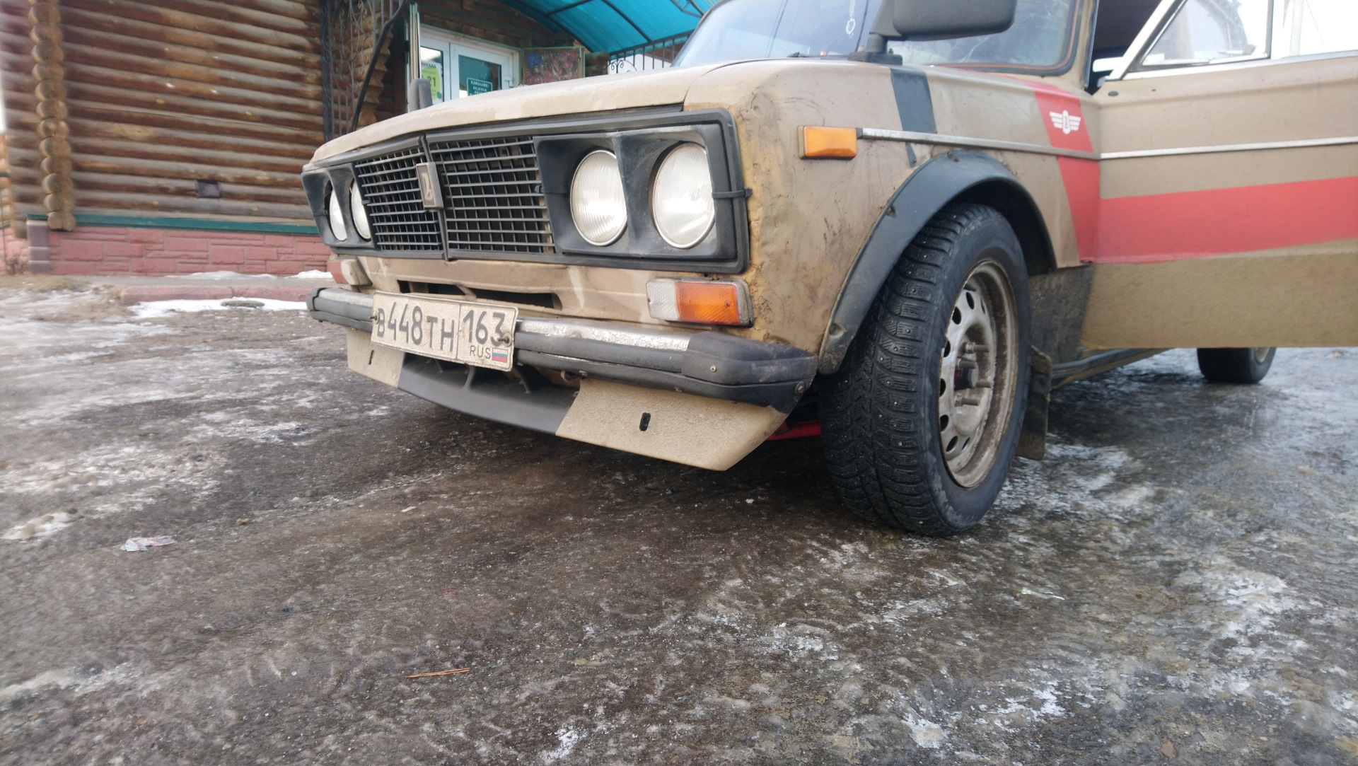

Два раза менял вихур спереди. Тот который СТ Авто делают. Чуть цапнул и он в дребезги. Достало. Сгонял в чермет и забрал три бампера от 21099. Два передних и два задних. С них и будем делать. Бластик хороший почти резиновый. Пелить только плохо. Дым такой, что дышать не чем.
Первым делом сделал вихур. Бампера у меня ЗАЗовские стоят и девятый передний бампер встал в аккурат по нему. Отрезал с запасом по передней кромке и он туда прям заложился. С низу 4-мя распорными пластинками к защите жиге. К самому бамперу на болты м6.
Держится так крепко, что сугробы чистил им))) на 40 пытался штурмануть снежный налет на дороге, в итоге повис через 5 метров на середине. Вихур на месте!

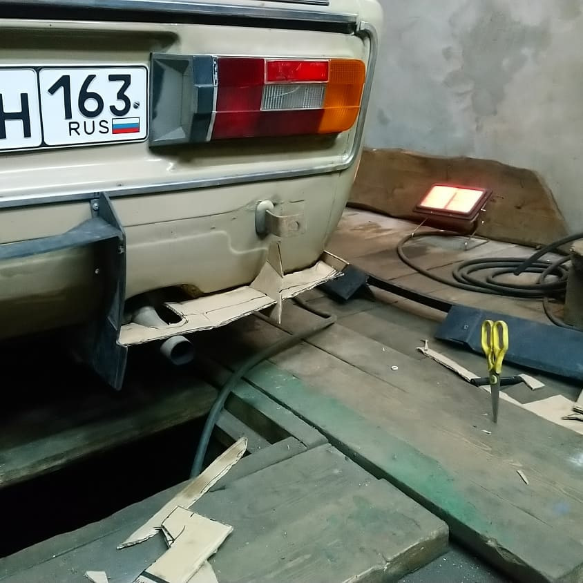

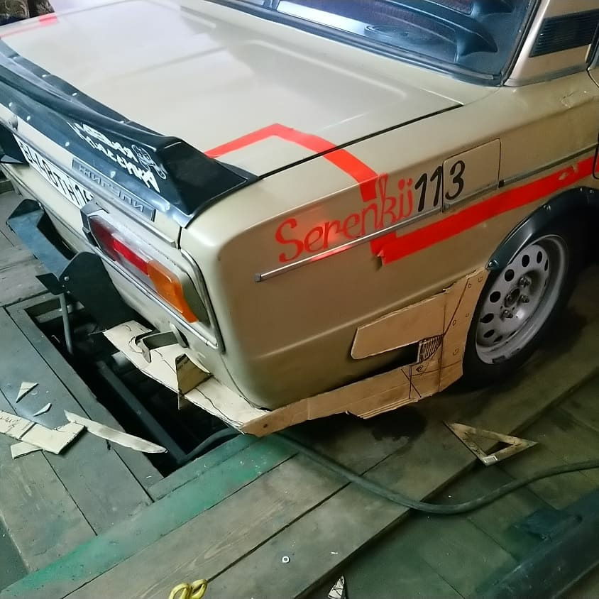

Приспичило и назад сделать, что — то интересное. Макет из картона. Деталь за деталью переводил на плоскости бампера.
Защита при резке нужна хорошая и в хорошо проветривоваемом помещении, а лучше на улице. Дышать не чем, пыль везде от пластика. Нос забит наглухо.

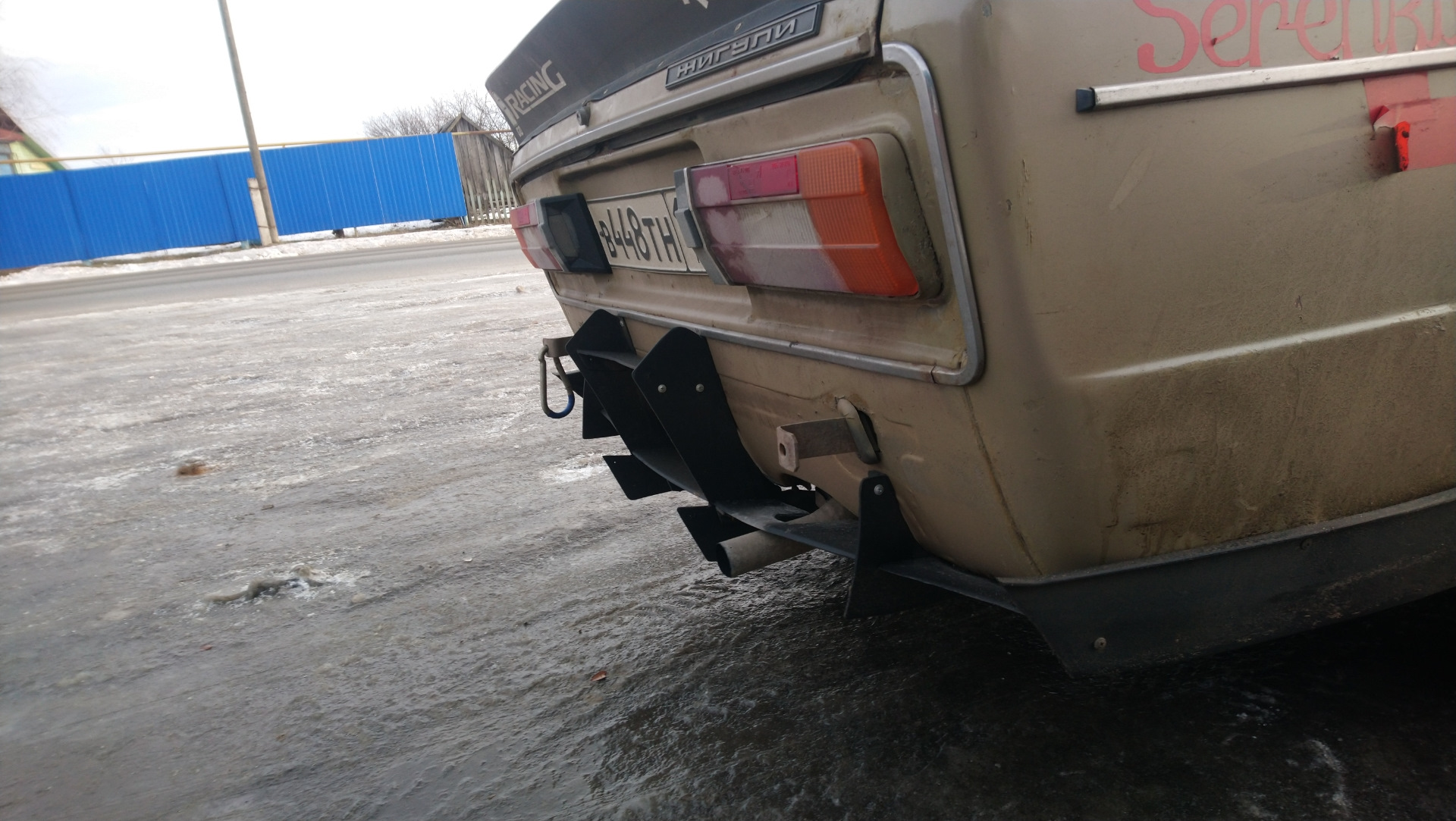

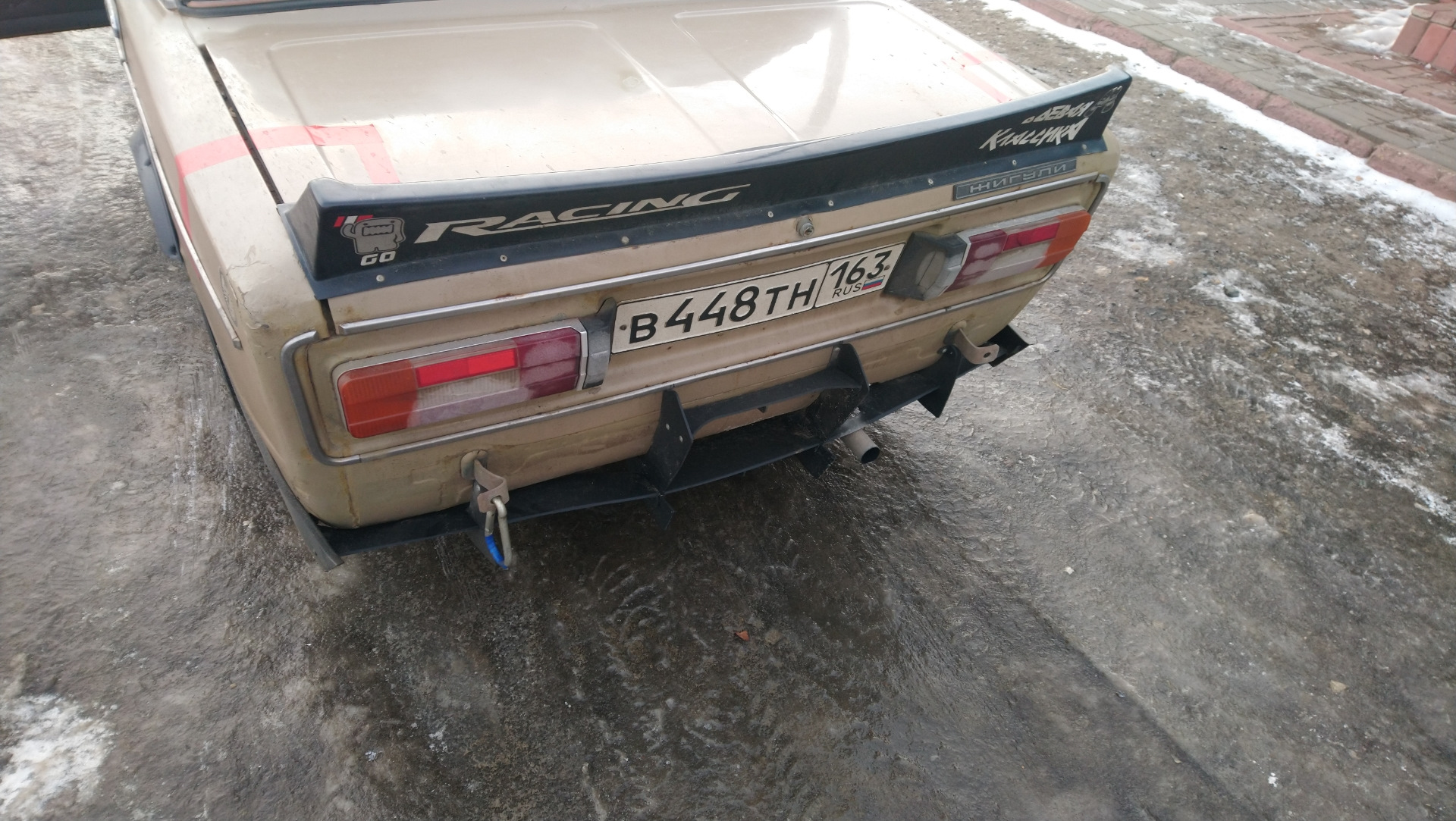

Из того же бампера повырезал уголки для соединения и через них и на болты м6 соеденил весь узел. На 4 самореза с зади среднюю часть. Два промежуточных по саморезу в каждый и к полке через соеденение паз в паз. По бокам по два болтика. После саморезы все заменил на болты. С низу противотуманный фонарь от 2112 со спойлера.
