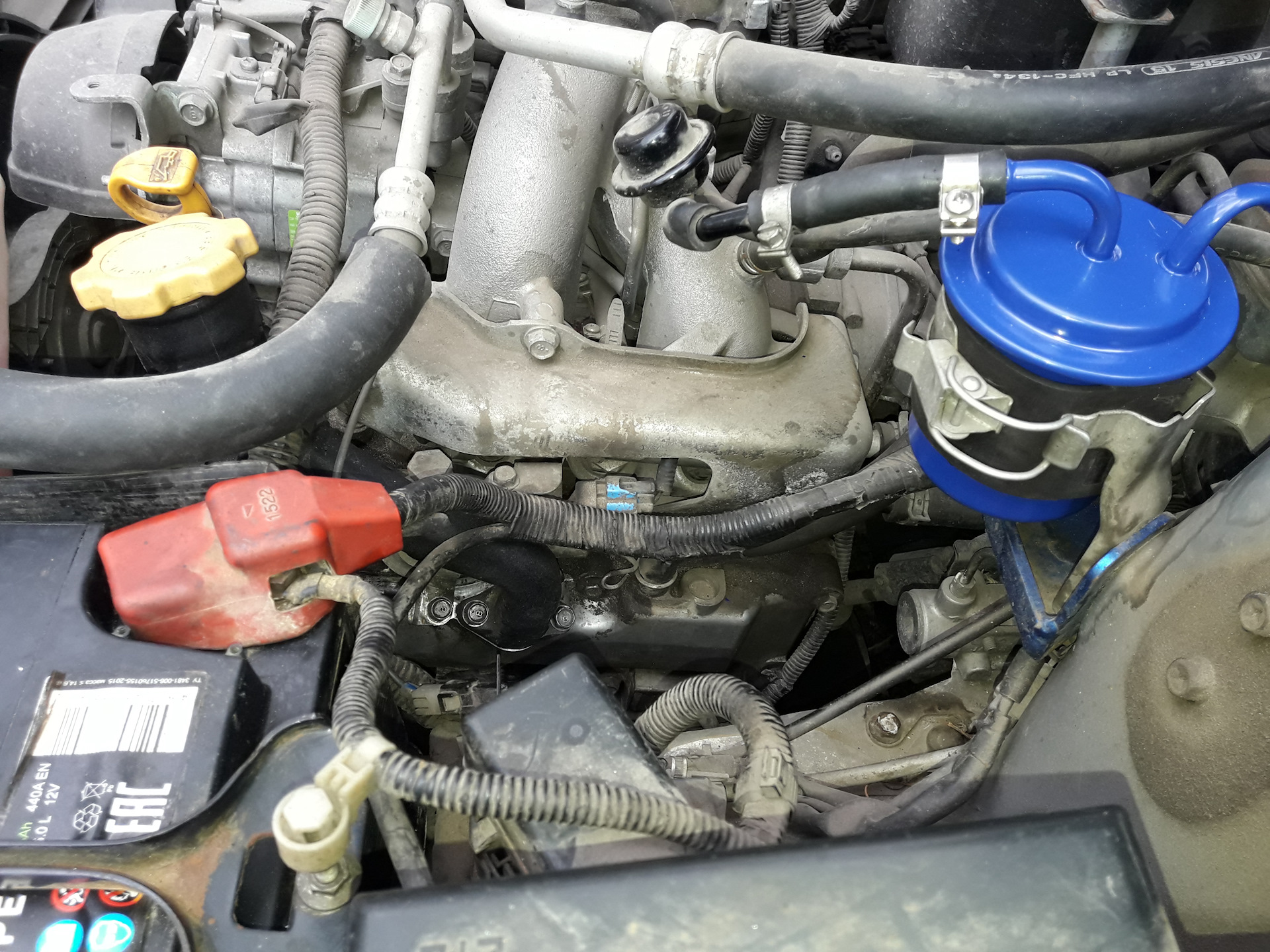

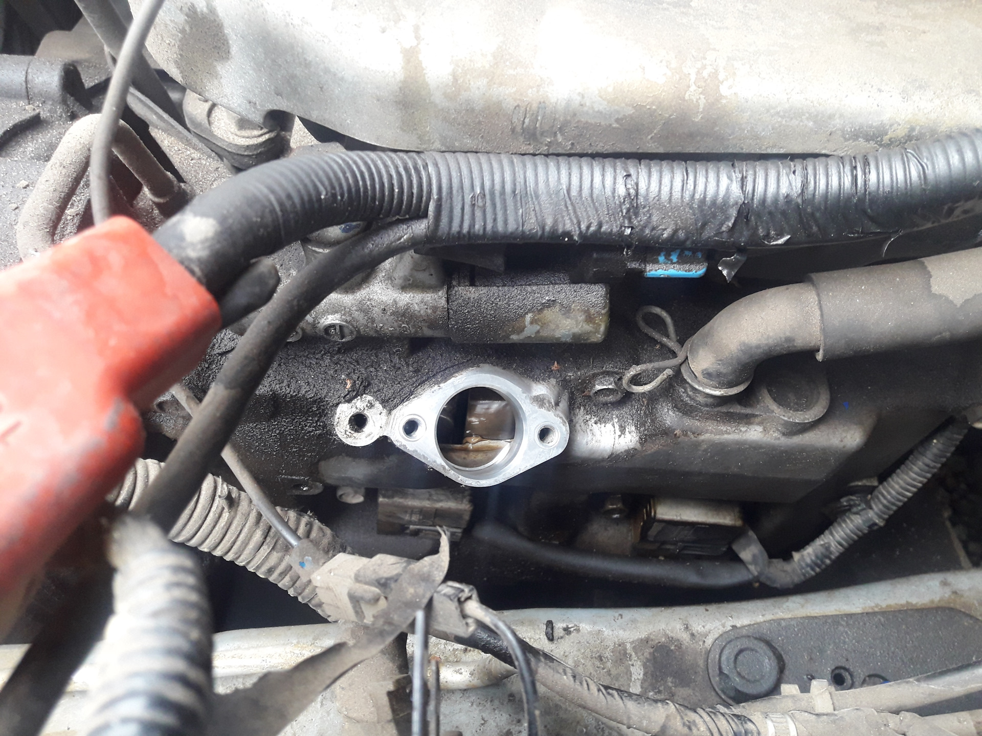

Приветствую друзья !

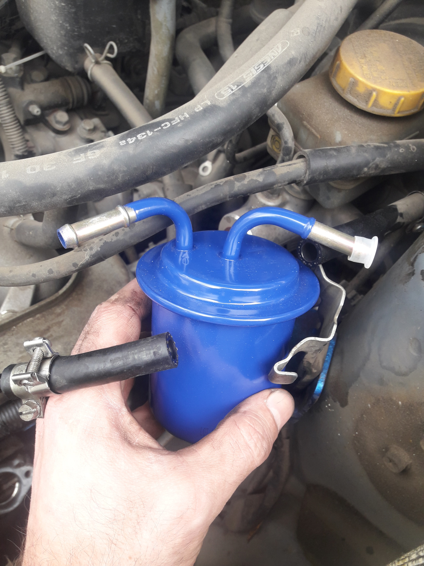

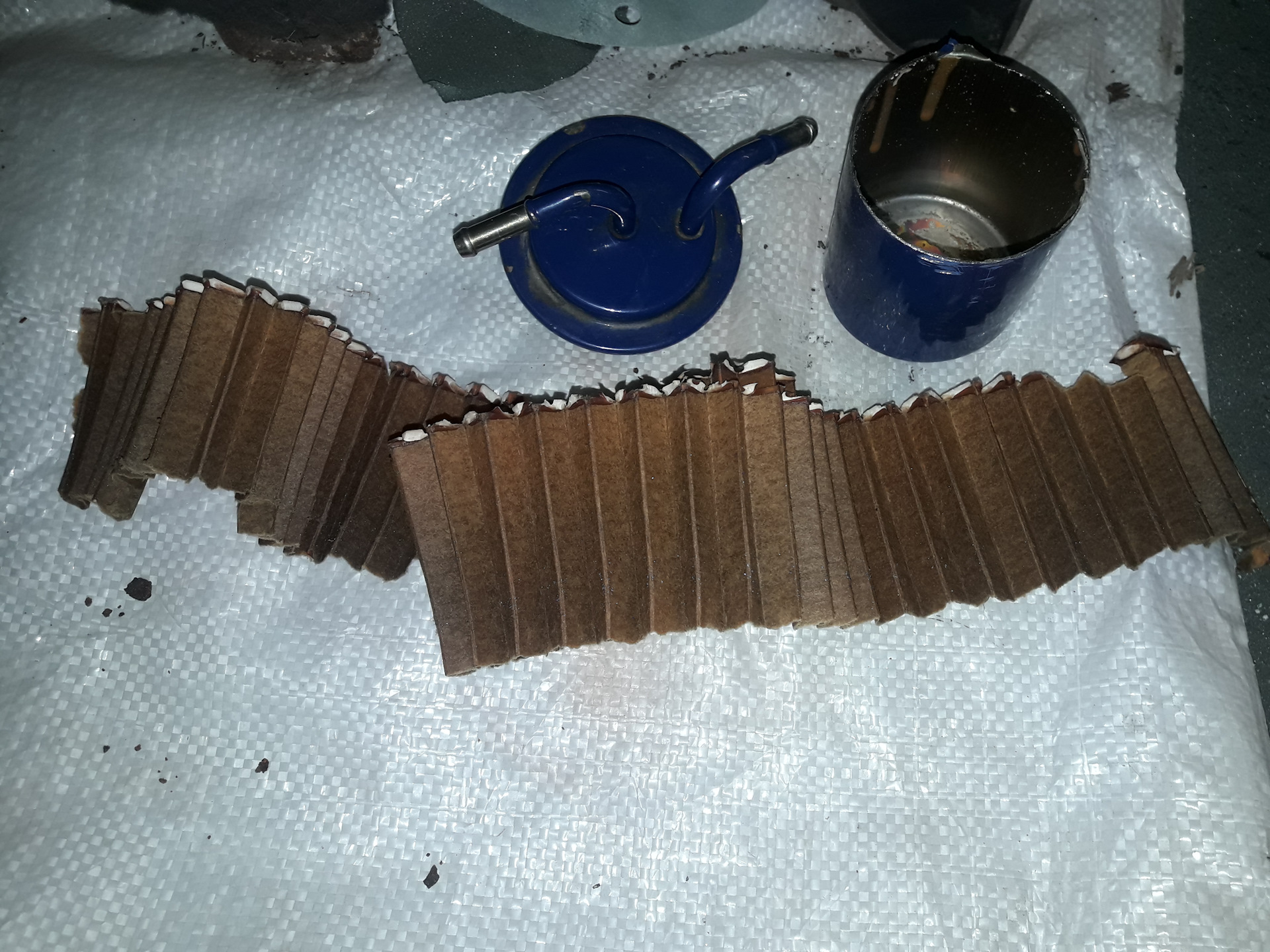

Решил заменить фильтр топливный, отходил он 30000км.

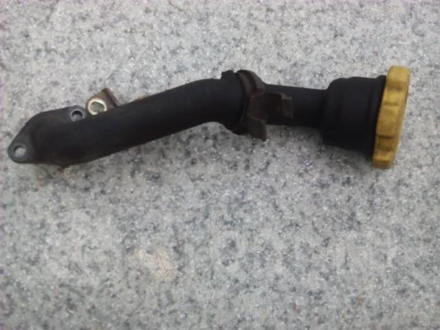

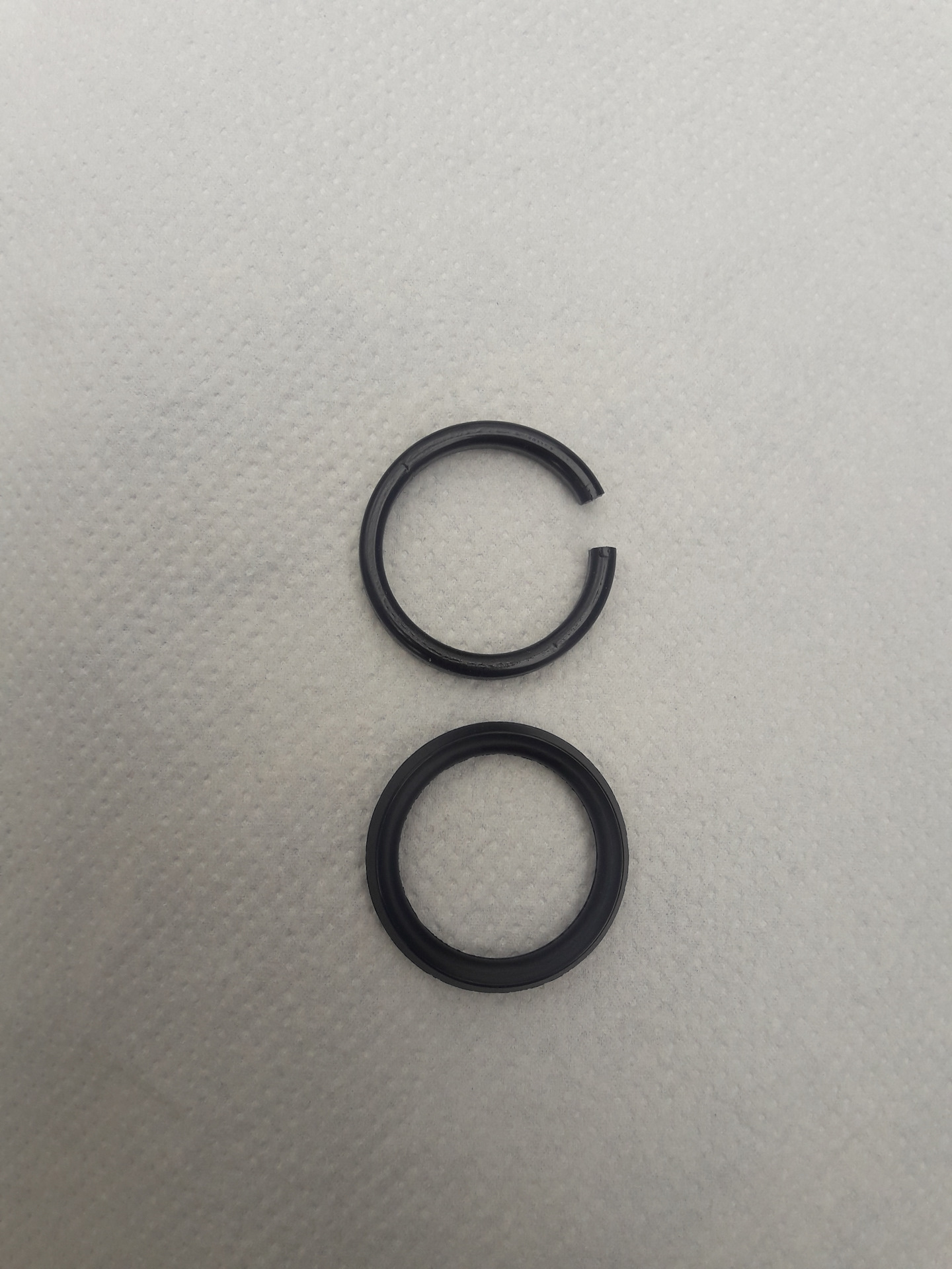

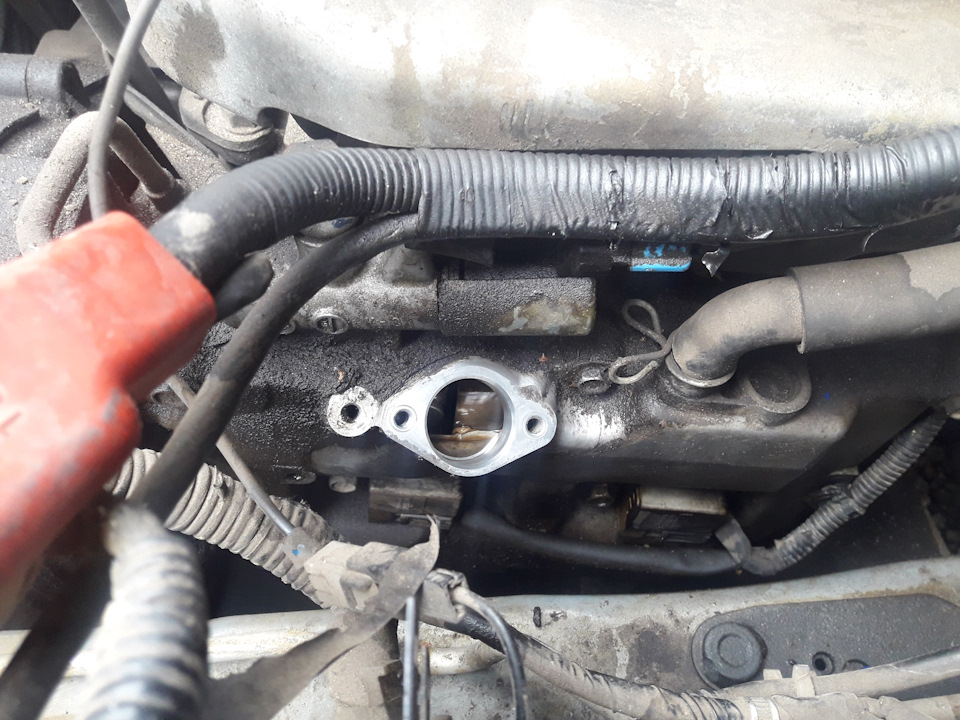

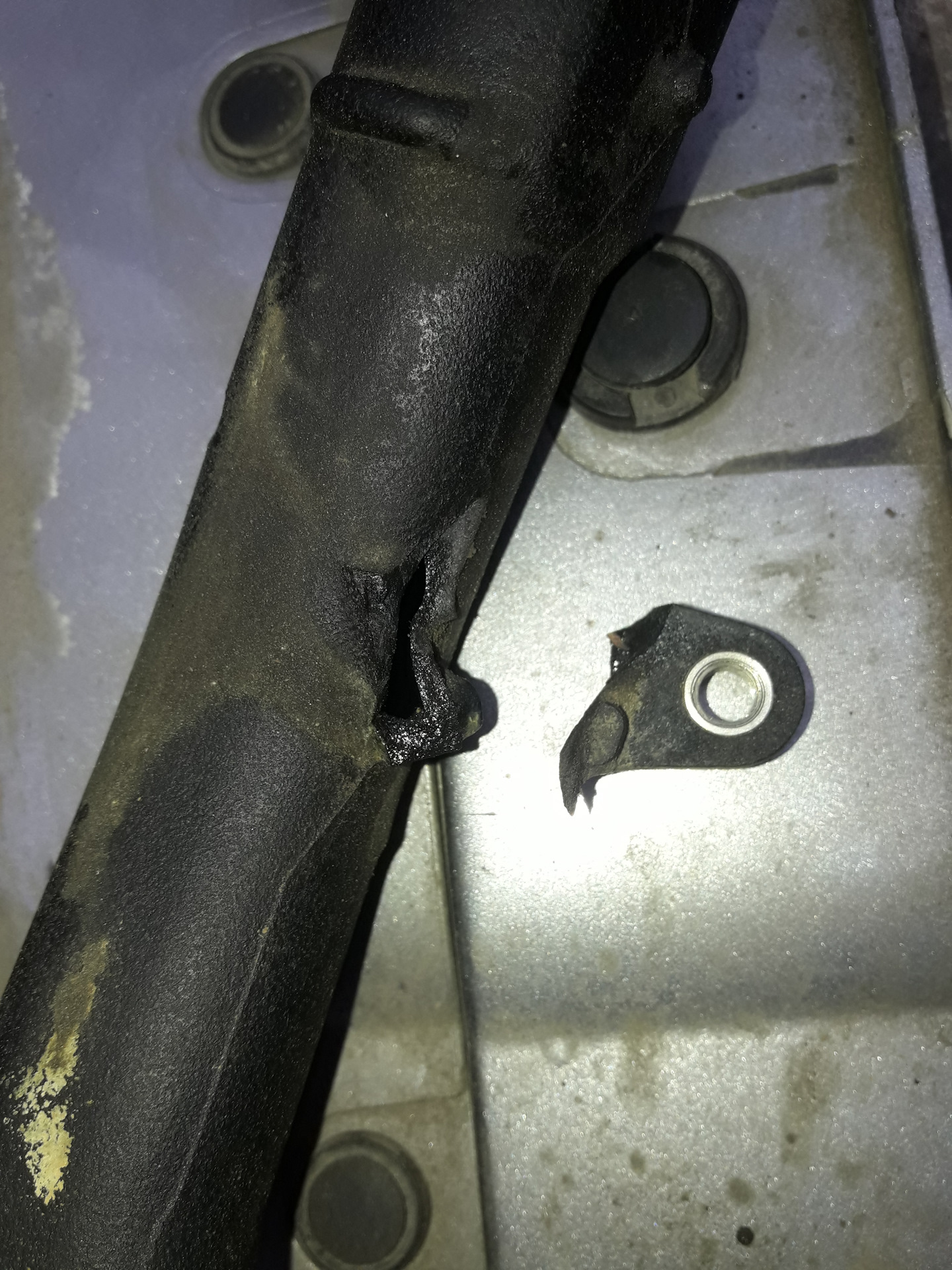

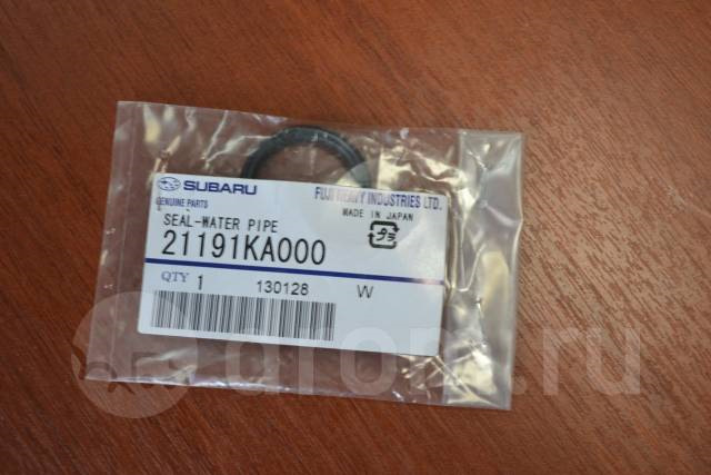

Иногда стал замечать запах масла. При обследовании, нашел подтёки около заливной горловины. Прикупил прокладку и занялся заменой. При снятии горловины обнаружил сломанный крепёж. Толи сам сломал, толи он был такой и из него масло выдавливало. Слом как будто не свежий. Сначала думал как его реанимировать, но потом плюнул, позвонил товарищу на разборку субарей и прикупил с контракта. Сейчас всё сухо.
Немного фото:
Всем добра !

Мутный фильтр, лучше кийосан юзать имхо
Спасибо, попробую.
Да ну а смысл такой дешевый дубль брать. Этож не масляный, который раз в 5000 менять)
Посоветуй. Дороже не всегда лучше.
Мой совет-kyosan. Как раз, то, что лежит в оригинальной коробочке, только на 1000 дешевле)
Спасибо, попробую.
