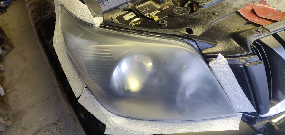

Всем доброго времени суток. Давно уже купил на алике эликсир молодости для фар, да всё не хватало времени попробовать что это за чудо такое… И вот сегодня выдалась свободная минутка и я решил поэкспериментировать. Сначало прошёлся наждачной бумагой шагом 1000, 1500, 2000 затем обезжирил и нанёс это средство. Само по себе оно похоже на жидкое стекло. И результат меня просто порадовал, я не ожидал такого эффекта от средства за 250 рублей. Не знаю на сколько его хватит но результат очень достойный. Всем добра!
