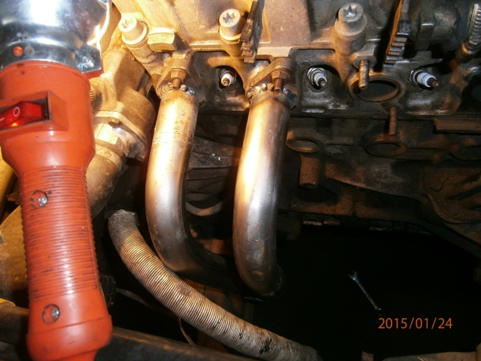

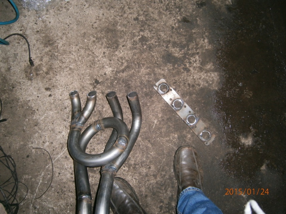

Всем доброго времени суток!
Сегодня все же Серега SerjSkoda меня принял для переделки выпускного коллектора, уже давно хотел попробовать на своей шкуре, что это до как, ну был заказан этот зверь под другую машину, ибо на наши не делают
кромсать по любому, но сначала снимаем выпуск с головы
ну само собой из по машины тоже от резонатора и кидаем по дальше, за ранее были заказаны фланцы( в городе не кто это не делает, и по тому заказал на заводе КАЗ, а они немного закосячены, но умелыми руками Сереги все встало на свое место), режем донора
так повезло что у ребят нашлась голова от двух литровика как у меня, на ней и велась сборка, примерка и сварка,
наши суровые парни делают это в ручную)))

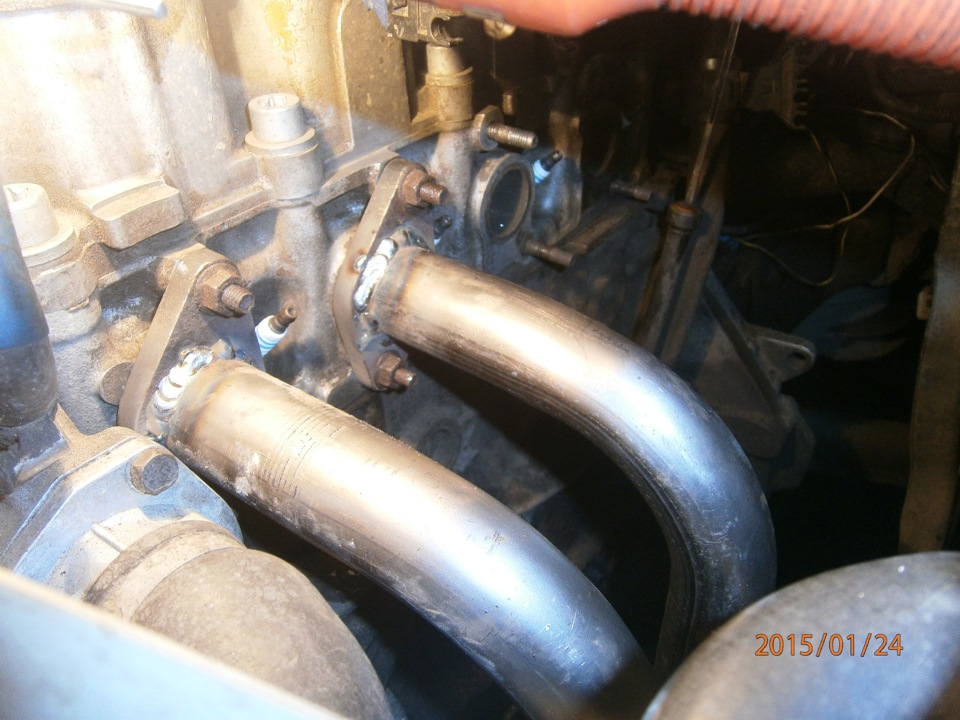

дальше надо было состыковать у изгиба где поддон, вот там то и было самое сложное
этих ребят не что не остановит, и все было сделано в лучше виде

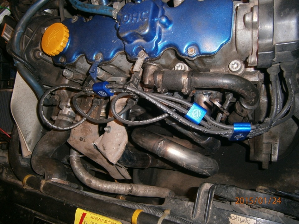

и тут стало видно что трубы посинели, и почти начали краснеть, Сергей тот что варил, придумал выход
алюминиевый экран не понятно от чего, теперь он от Опеля Вектры А)))
Огромное спасибо обоем Серегам!
И простите за то что видео сразу не сделал, устал как собака, я же в подмастерьях был))) ну и голодный, так что как только так сразу!
Всем добра.

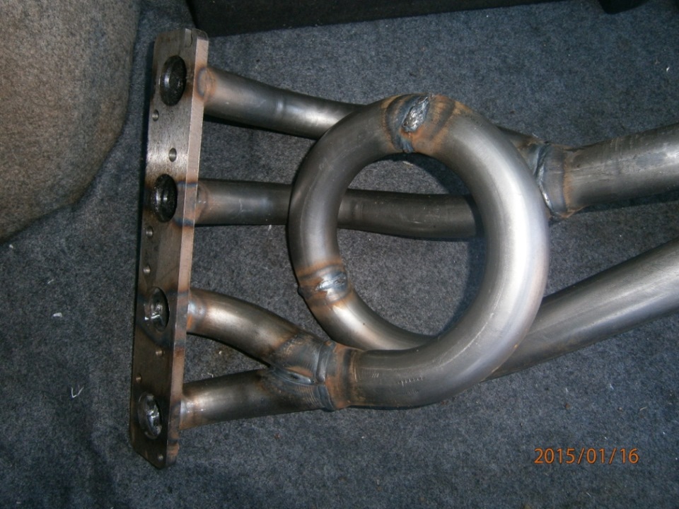

а зачем если не секрет труба в виде кольца-? что это дает?одна пара сразу идет а вторая виток делает
От этого звку как у субарика получился
вот результат

Выбираешь повороты, смотришь какая у них длинна, ресуешь круг поимерно 25 см, и прикладывается к ниму заготовку с поворотом, тебе скорее всего надо повороты под 45 градусов, вечером попробую примерно набросок тебе сделать, ща компа рядом нет

Да, за счет разнодлинного коллектора, получается звук оппозитного двигателя Субару.

а зачем в бублик его было варить?
Дабы получить звук субару, бу-бу-бу

заготовки (фланцы) по 200 руб, коллектор донор 2000 и работа 1200

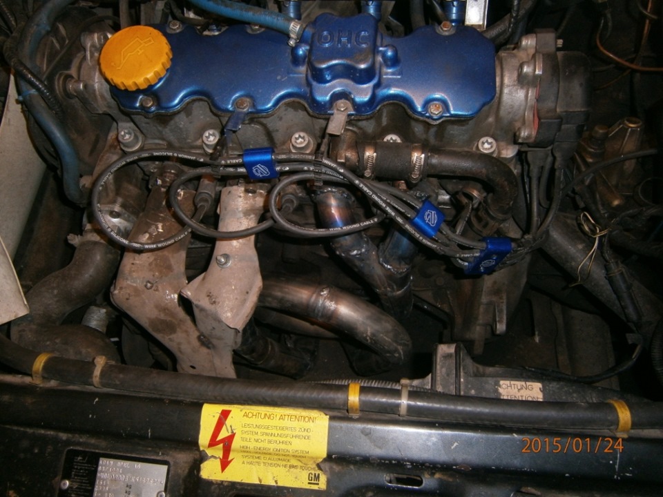

классно получилось, только надо отражатель переделать, он прячет весь эффект данного девайса …
Спасибо!
отражатель уйдет в топку, временное решение.да термоленту подбираю уже, хотел черную но она дороже на порядок, придется стандартную заказывать, 15 м думаю хватит на него.
черную и не надо, обычная на таком коллекторе будет круто смотреться!..)
придется так делать))), скоро закажу, буду изголятся с намоткой)))

Звук "Субару" из-за кольца на коллекторе так понимаю?
Видос будет, звук на самом деле будет от разнодлинного коллектора, но так как удлинить его по другому не как приходится делать такой завиток)))

Да так и есть, это разнодлинный коллектор, за счёт этого и получается как на субарике
На субе порядок работы 13-24(boxer)
И с равнодлинным коллектором звук тот же
Кто бы сомневался, оппозитник же)))

Вот этот бараний рог))) звук придаёт? А где варили в Брянске?
В Унече у друга варил, в салоне просто сказка, до Клинцов не включал магнитолу, наслаждался басами от выхлопа)))
Опель со звуком субару?! ХМ…))
Оч хотел, ну не понравится в любое время можно переделать в паук 4-21 или 4-2-2
Ну так понравилось?
Очень
Термолентой обмотать надо паука. Отлично получилось)))
Спасибо!
Да ты прав, уже в поисках ленты, не знаю есть ли у кого, или заказывать придется
Наверно только под заказ
Скорее ты прав
Ох и налипил ты)) Звук в студию!))))
скоро будет!
услышать бы звук сего чуда
скоро сделаю видео
в живую получше будет сам давно уже мечтаю о таком
