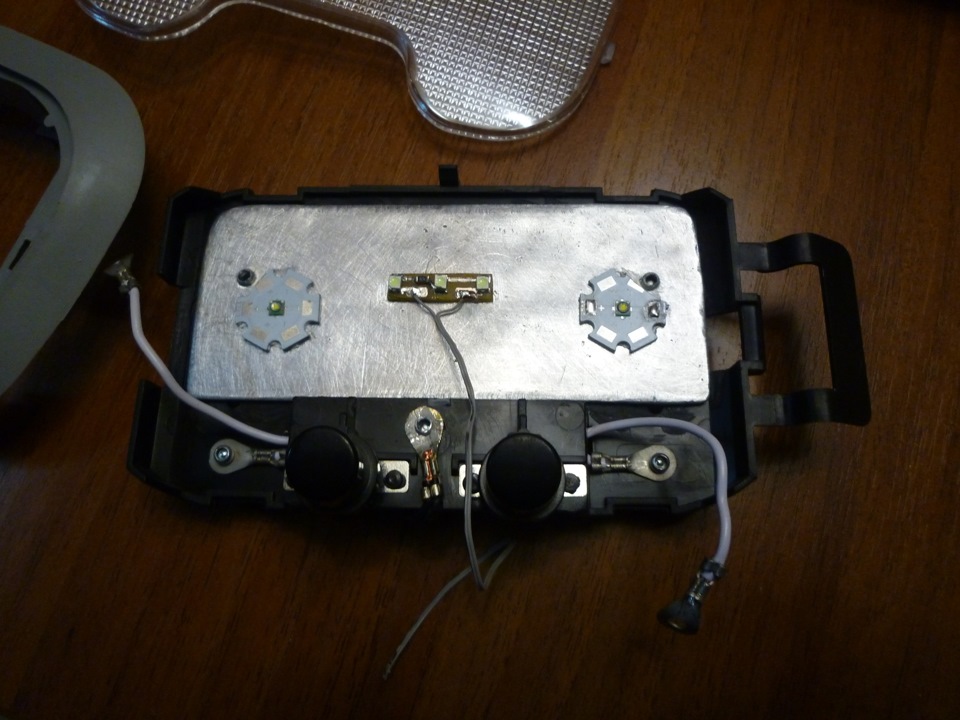

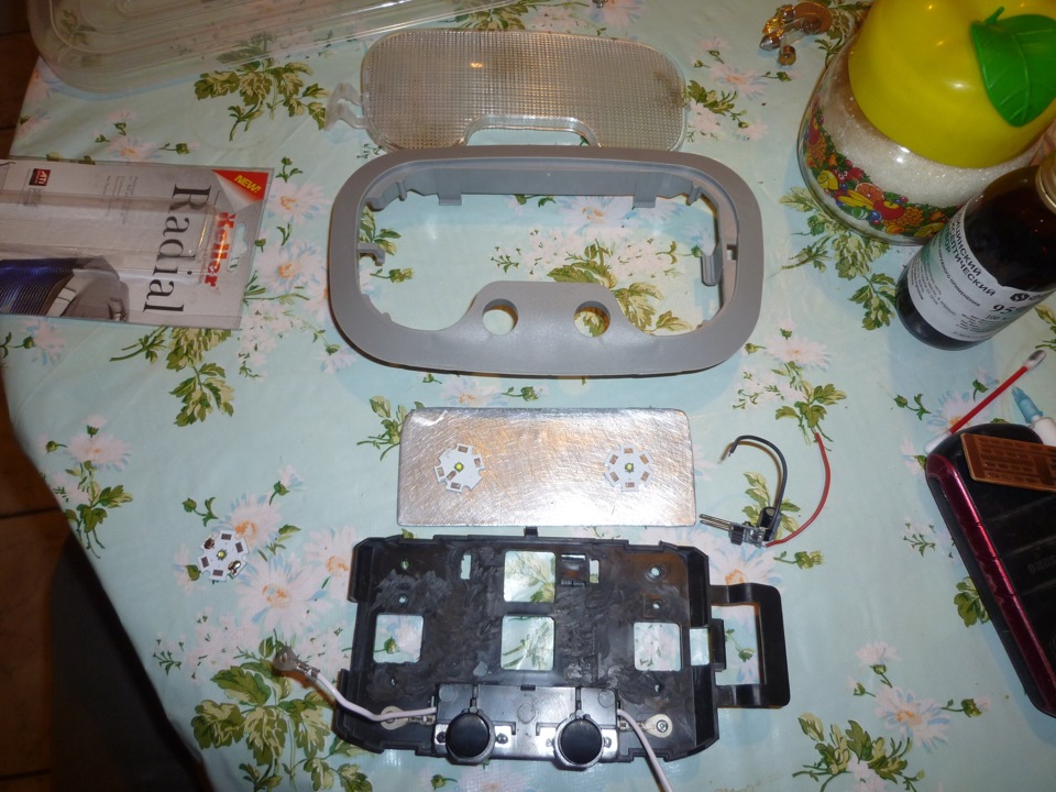

Первый вариант плафона имел один мощный светодиод Cree XP-G по центру и драйвер на штатный ток в 350 мА! То есть светодиод. с тем бином который стоял выдавал каких-то 139 Люмен. Позже я заменил драйвер на 680 мА, яркость стала в районе 230 Люмен. Кстати. 350 и 680 мА, это ток подаваемый на светодиод, а из бортсети за счёт импульсного драйвера потребляется в три раза меньше! Вторая кнопка была свободной на том светильничке, в перспективе что-то на неё повесить.

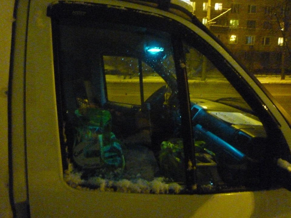

Второй вариант, то есть сегодняшний, имеет 2 мощных светодиода по зонам на одной кнопке и развлечения ради поставил маленькую платку на 3 светодиода 3528 голубого свечения по центру, такой своеобразный интим свет!) Но голубые светодиоды наерно всё таки поменяю на белый… Как-то не так!
Итог, если уже была возможность ознакомится с записью о первом варианте плафона, то на следующих фотах будет довольно всё понятно.

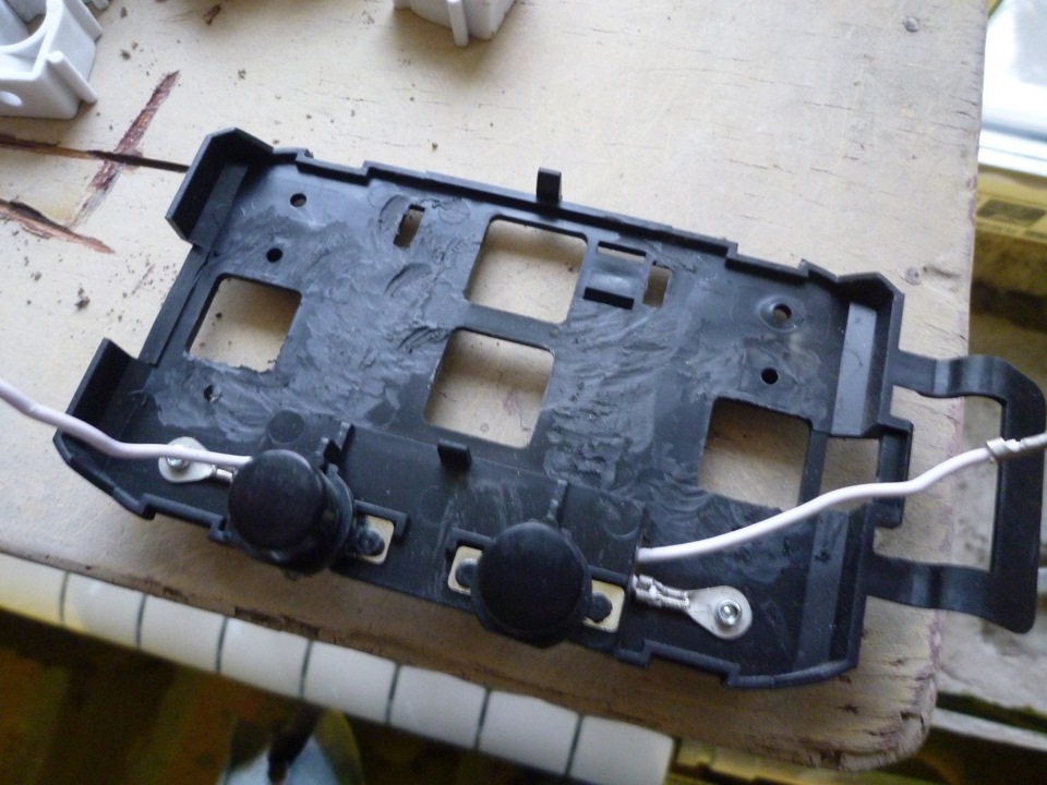

Перво на перво разобрал плафон, срезал все перегородки внутри плафона, фиксаторы ламп накаливания тоже на выкид, так же срезал минусовой контакт плафона, стаётся вот такая заготовка:
Затем вырезал удобную, по размерам, алюминиевую пластину, очистил её! Для крепления светодиодов решил воспользоваться теплопроводящим клеем, раньше это были болтики на 2,5 и термопаста Алсил 3. Вариант себя исчерпал, когда закончились болтики!( На счёт клея ещё не проверял на долгое время работы, но думаю никуда не денутся!) Платка на 3528 приклеена на обычном моменте.
Минусовая клемма теперь в аккурат между выключателей. Её и радиатор со светодиодами приклепал к основе 3-х мм клёпками:

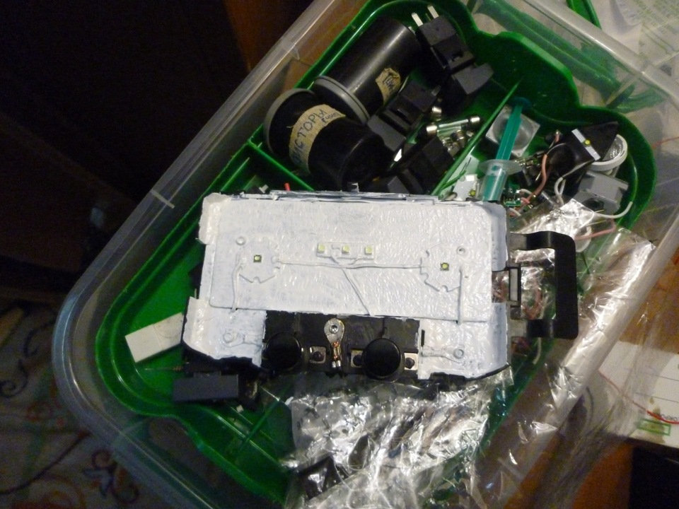

Для лучшего вида, а заодно и лучшего отражения закрасил радиатор и чёрный пластик основания плафона белой глянцевой красочкой на водной основе.
Драйвер сзади плафончика, на тыльной стороне его основания.

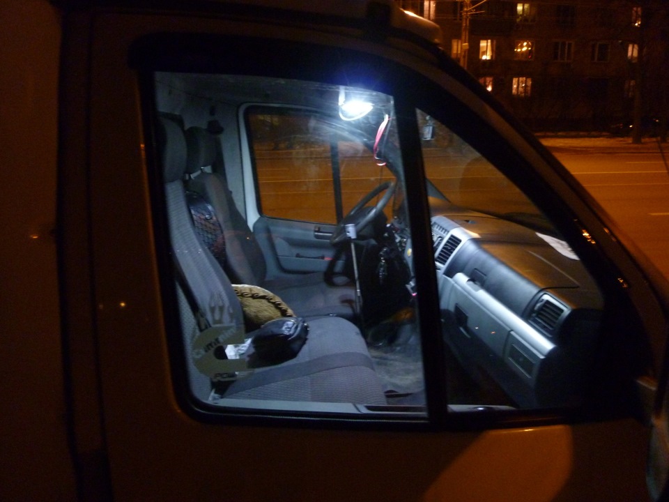

Вот такой свет в салоне теперь, сразу замечу, что уровень освещения снаружи так же велик, машина стоит практически под фонарём, поэтому свет передаётся отчасти таким какой он есть:
Ну вроде всё получилось что задумывал!)

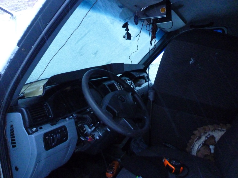

Плафон пока не на своём месте. но скоро там будет!) Пока полка на торпеде отдыхает, да и в целом в машине бедлам!:

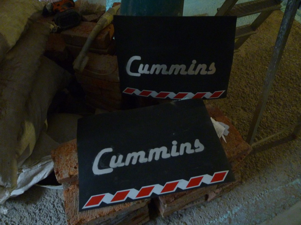

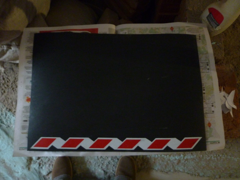

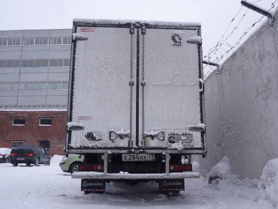

Есть у меня такая привычка раз в год менять брызговики. Когда-то оборву, так как цепочки не очень хочу одевать, когда-то надоедят… Это год тоже не отличился!)
Купил вот такие брызговички, 47 см по ширине, пришлось подрезать под пластиковое крыло до 43 см сверху. правда:

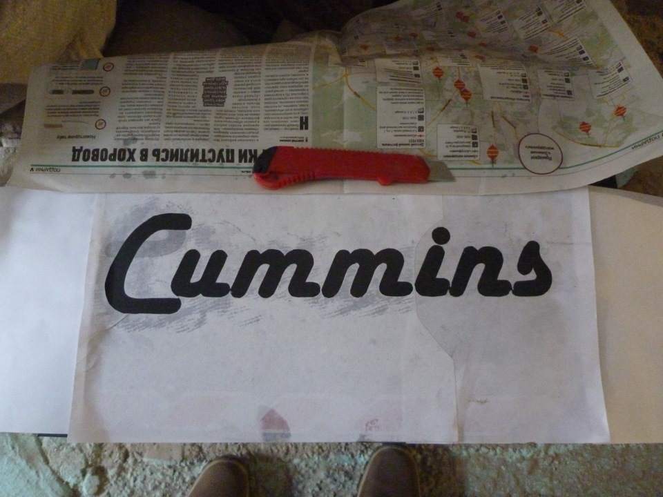

Напечатал трафаретик:
Взял серебряночку в балончике и пыльнул:
Обвёл белым контуром, сбрызнул лаком и пошёл к машине ставить.
Перед этим купил болтики и прочую мелочёвку из нержавейки, а то с реагентами болты снизу машины невозможно открутить через год:
Всё собрал на месте, просверлил отверстия в брызговиках под отверстия болтов и установил:
В целом вроде симпатично всё получилось! Можно и лучше, можно и рисуночек какой покумекать поинтереснее, но решил, что так тоже хорошо!) Да и времени нет особо!(
Ценник таков:
брызговики 250 рублей вроде,
краска валялась дома,
лак валялся дома,
болтогаечная мелочёвка рублей на 150.

Я купил пластинку на 50 диодов, 100р, выкинул всю начинку плафона, прям на стекло на тонкие полоски двухстороннего скотча приклеил, и все! Собрал, включил — в машине день
SMD 3528? Какой же там день?!:-) П сравнению со штатной лампочкой, возможно!;-)
поставил я пару светодиодов в штатный свой старый плафон, так они прожгли его почти насквозь :(
Чего то ты не доглядел!;-)
Какие светодиоды? Какиее драйвера, ток и радиаторы?
радиатор большой, ток регулирую, максимум не делал, 1.2 ампер ограничил на двоих
12 вольтные они
img22.olx.ua/images_sland…iniy-mukachevo_rev001.jpg
Я к таким крайне осторожно обращаюсь… Многочиповая структура и большое тепловыделение никогда ни к чему хорошему не приводили очень чувствительны к превышению тока!
радиатор особо не греется, просто рассеиватель расплавился, хотя он даже не вплотную к диодам
Ну это же тоже не правильно. Переборщил значит со светодиодом!;-)
Подскажи а брызговик уже был внизу с трафоретом или сам каким то образом сам сделал?
Полоса снизу была. Можно и нарисовать!:-)
как?
Рисуешь на компьютере рисунок. Распечатываешь… Если нужно на нескольких листах. Вырезаешь канцелярским ножом, клеишь на поверхность и прокрашиваешь… Если два и более цветов, то сначала закрашиваешь фон, потом детали поменьше, потом ещё меньше… В каких-то местах удобно пользоваться обычной изолентой, бумажным или малярным скотчем и газетой!

на брызговиках обычно марку машину пишут, а тут название двигателя, ориджинал кончено)
надо у себя нарисовать ЗМЗ 405, пусть УМЗэшники завидуют ) )
Марка машин это поднадоело!:-)
