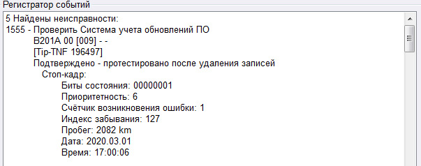

После установки виртуальной приборки и активация всяких няшек для нее у меня была не удаляемая ошибка в блоке 5F 1555-Проверить Система учета обновлений ПО.

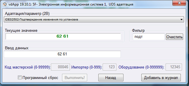

Вася-5F-20103-адаптация-Подтверждение изменения по установке, 6261
У меня в этом параметре такой код-у вас будет другой

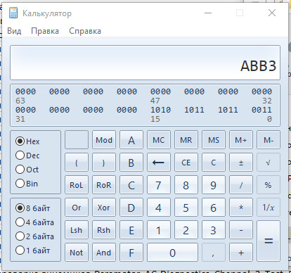

открываем калькулятор-режим программист-HEX-вводим свой код(6261)-нажимаем XOR- вводим C9D2- нажимаем= и запоминаем получившиеся цифры. Возвращаемся в 5F и вводим получившие 4 цифры в этом же параметре адаптации "Подтверждение изменения по установке"

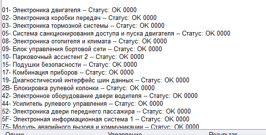

Результат
Всем Спасибо!

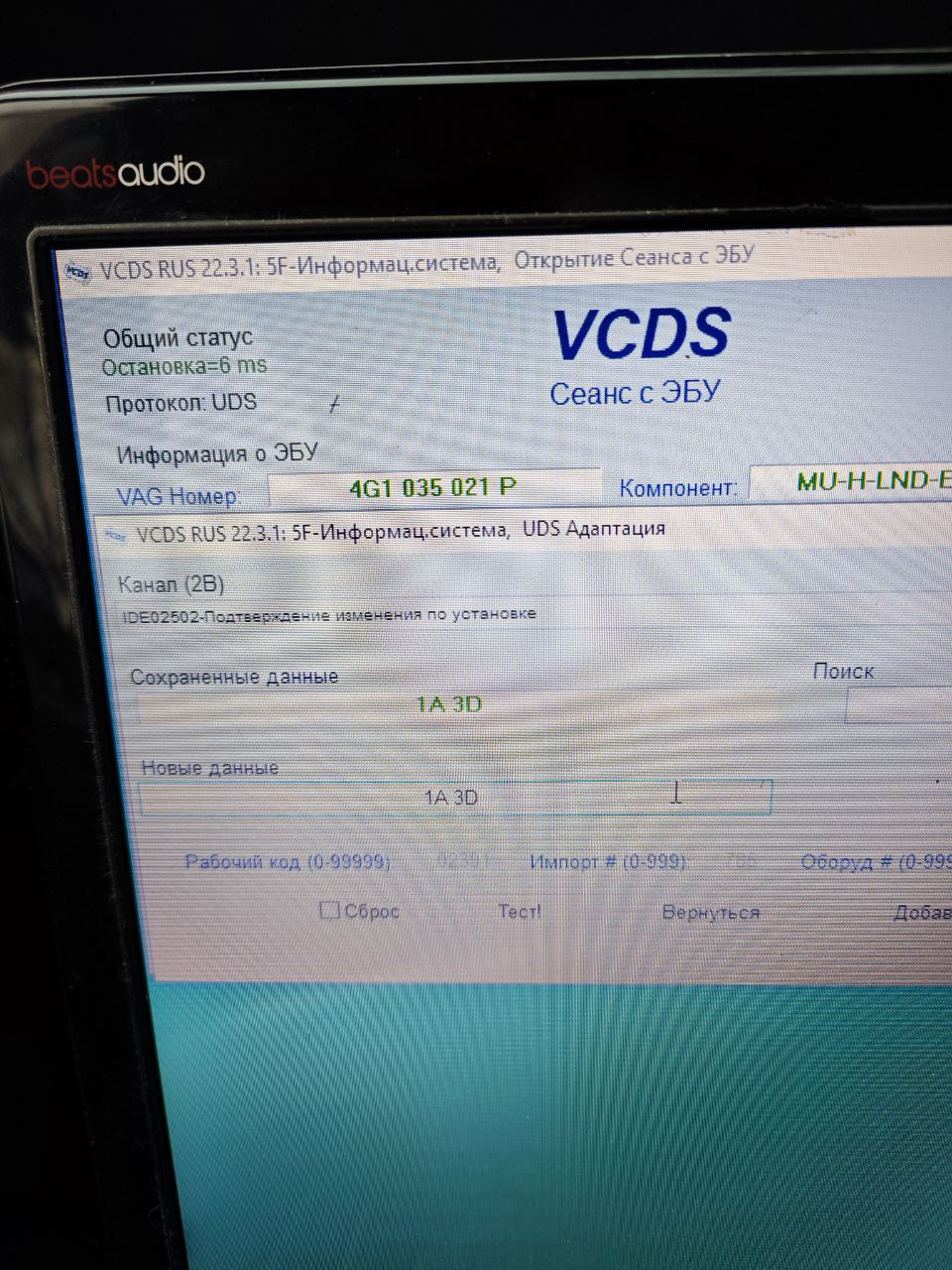

Вася-5F-20103-адаптация, а следующего пункта в адаптациях "Подтверждение изменения по установке" ни на русском, ни на английском, ничего похожего к сожалению нет. Может быть кто-то знает куда в данном случае "копать"?
Добрый день! Делаю все по инструкции.
Сделал новый код, по калькулятору и с помощью сайта, коды совпадают. Но когда вписываю и нажимаю тест, выскакивает табличка эбу сканирует и так пол часа. Может нужно дольше ждать или как? Может сталкивался, подскажи пожалуйста, буду благодарен
Такая же фигня, нет кнопки сохранить ! Вам как то помогло ? Я так понимаю дело в софте.
Не помогло, так и езжу с ошибкой
у меня кстати была B8, но был другой шнур и софт. и там я тоже обновлял софт на MMI и была такая же ошибка, но все так же делал и смог сохранить. не могу понять, почему тут нету кнопки

Привет. Сегодня на кароке обновил в Болеро ПО. Такая же ошибка. Твой пост перечитал и не понял в конце какие 4 цифры если там буквы А В В 3. Пост не понятный лично для меня. К примеру у меня код 7230 XORC9D2= ВВЕ2 и какие цифры я должен внести 4 штуки если там буквы!
Если не понятно как калькулятором то установите карсканер. Он все сделает в автомате
Карсканера нету! Хочу только Васей. Значит надо буквы впечатывать АВВ3? Правильно дружище? А оно само изменит на цифры! Так и всё, ответь пожалуйста!
Правильно
Огромное спасибо!
Из поля "Текущее значение" взять четырехзначное шестнадцатеричное число (у каждого оно будет уникально, в моем случае — "86D3") и вписать его в заранее открытый "Калькулятор программиста" переведенный в формат "HEX" >> нажать "XOR" >> ввести статичное значение "C9D2" >> нажать знак "=";
Ой, а в вашем посте не было 86D3. Ладно завтра буду делать. Просто я уточнить что за последние цифры, если получились английские буквы и 1 цифра!
У каждого свои
Да я это знаю! Все понял. Ещё раз спасибо.

Пробовал, мне в конце (когда пытаюсь сохранить новый код) выскакивает нет доступа. Может нужно какой пароль или код ввести?
попробуйте 20103
