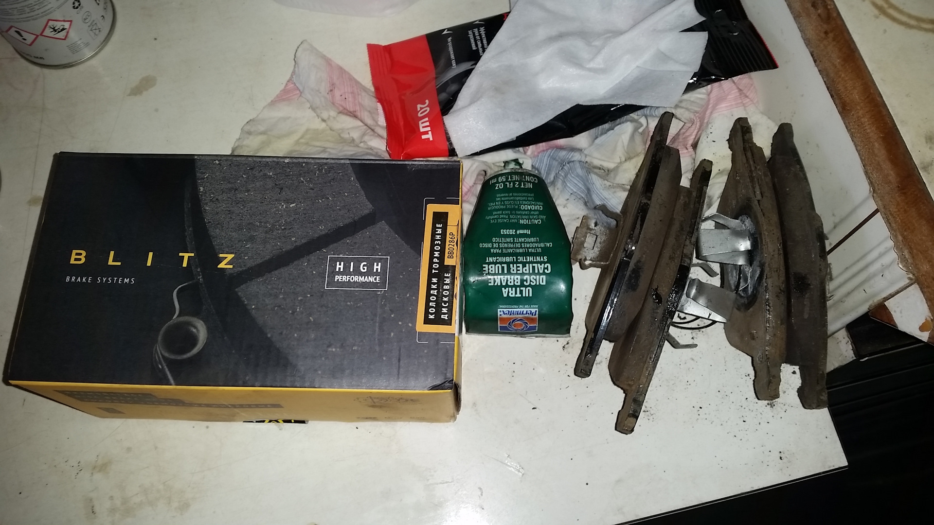

Нихрена я чет не понял (или я пробег не помню, гляну завтра. UPD: да, 284 000 км. На сегодня, 16.03.2020 проехал 250 км, все норм: вибраций, скрипов при торможении нет, тормозят нормально). Прошлый раз заменил направляйки, все почистил, смазал где надо, собрал и … три тысячи км на правом суппорте внутренняя в ноль. Что за е.ань, растудыт твою на лево?!
Взял, что быстрее всего доставили — колодки Blitz! BB0286P (стыдуха, парни, но что делать).
Далее монолог для себя:

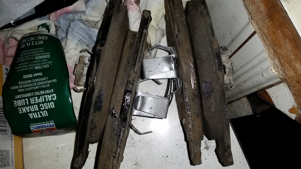

На фото левая пара — левый суппорт, правая — правый.
Направляйки почистил, обезжирил, закрутил обратно.
Поверхности скольжения колодок смазал смазкой пластилуб (на фото).
На колодках блиц есть любопытное отличие — с обратной стороны "наклейка" (хз, как ее назвать, антискрипная, что ли) заходит под "уши" накладок.
Понаблюдаю, что будет. Поршни новые, направляйки, втулки, резинки — все поменяно.

"Наклейка" типа такой ?
О! Она и есть. Один-в-один. Что-то мне подсказывает, что это полезная штучка. На брембах нет такой. При следующей замене возьму такие же колодки и смазку вычищу всю, понаблюдаю в общем, как лучше будет при прочих равных.
Думаю, доп.антискрип, да и чтоб не бренчал металл по металлу.
