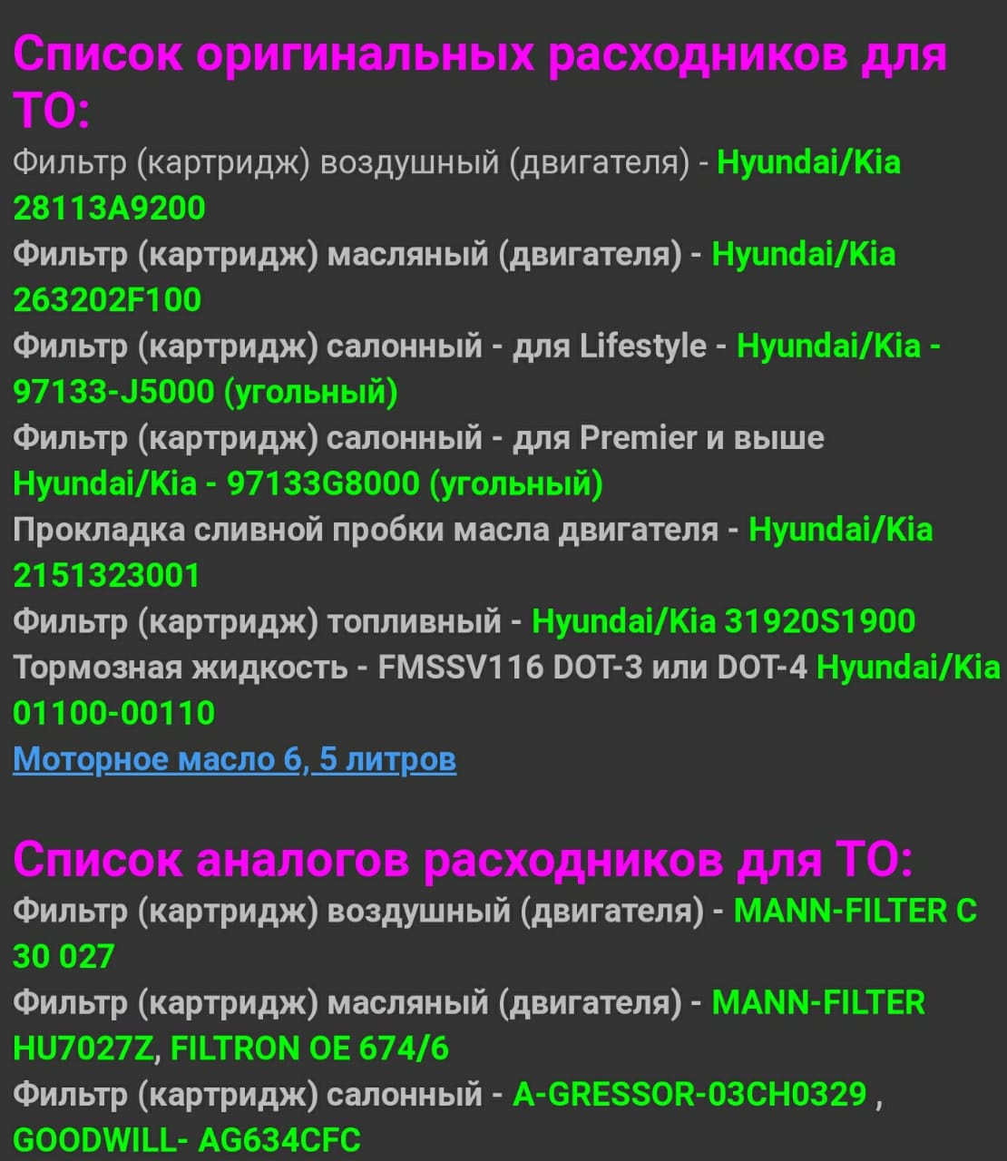

Всем привет. Из форума санта фе. Коды для ТО для дизеля 2,2 л.

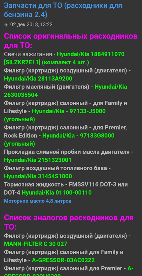

Для бензиновых двигателей 4,8л. Масла.
Масло в коробка 8акпп 0450000115

Колодки тормозные передние Santa Fe TM 18 58101S1A85QQH
КОЛОДКИ ТОРМОЗНЫЕ ЗАДНИЕ SANTA FE 2018 58302S1A50
Оригинальные тормозные колодки:
Hyundai/Kia 58101S1A80 (на машинах производства с 31 декабря 2019 года уже устанавливают колодки 58101S1A85) — передние для 18" и 19" колёсных дисков (18" тормозные диски).
Hyundai/Kia 58101S1A70 (на машинах производства с 31 декабря 2019 года уже устанавливают колодки 58101S1A75) — передние для 17" дисков (17" тормозные диски).
Внимание! При покупке и замене колодок у дилера следите, чтобы колодки были нового образца.
Hyundai/Kia 58302S1A50 — задние

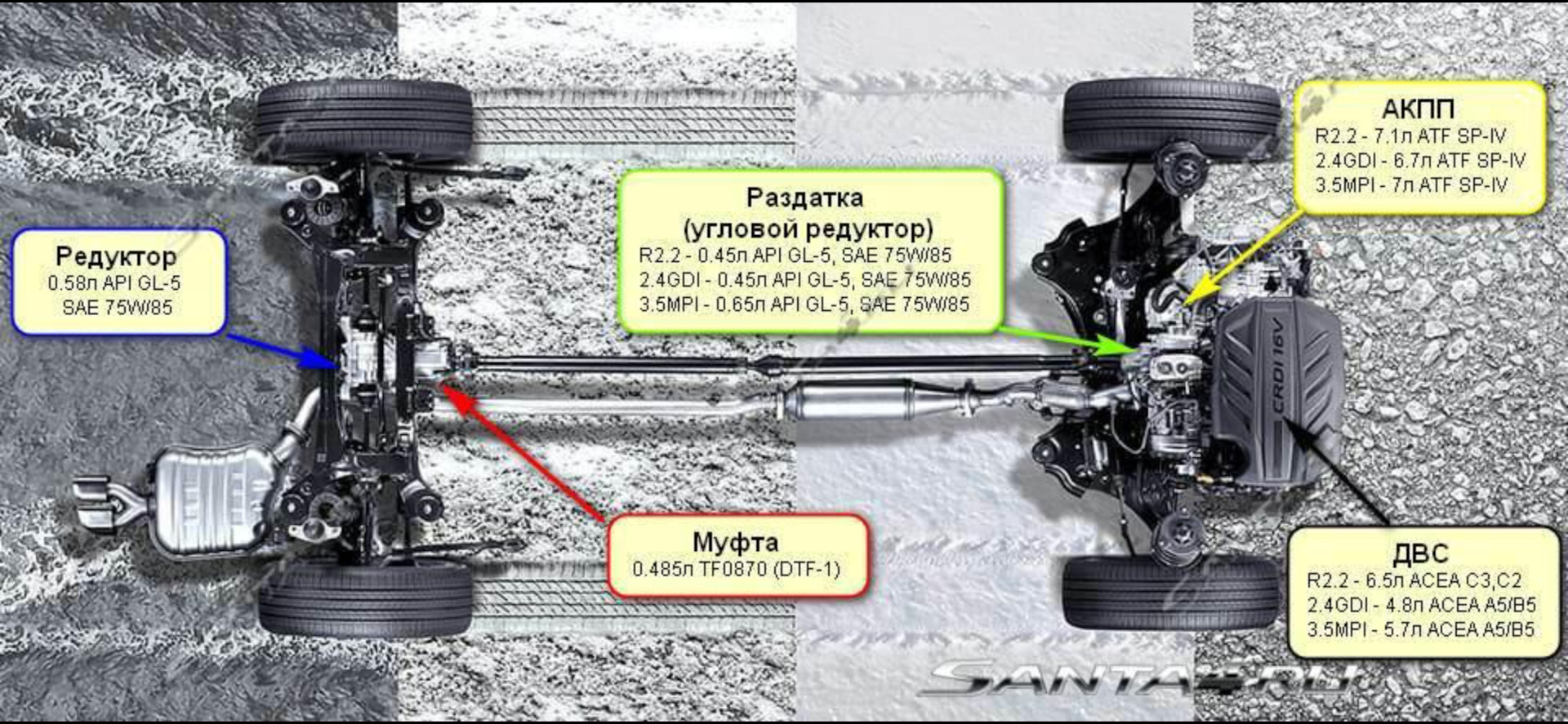

РЕДУКТОРА:
Масло в редуктор заднего моста: объем – 0,7 литра; допуск и вязкость: API-GL-5, SAE 75W-90
Масло в раздатку: объем – 0,8 литра; допуск и вязкость: API-GL-5, SAE 75W-90
Hyundai/Kia 02100-00100
Масло трансмиссионное минеральное "LSD Oil 85W-90"
Для редукторов, мостов и раздатки кроссовера Хендай Санта Фе подходит оригинальное трансмиссионное масло Хендай/Киа ATF или MTF в зависимости от типа КПП. (АКПП и МКПП соответственно). Машинам последних лет выпуска рекомендуется полусинтетика или синтетика. Что касается вязкости, то для зимнего использования подходит SAE 70W, 80W или 85W, а преимущественно летом заливают SAE 90, 140 или 250. В российских условиях эксплуатации самым популярным является всесезонное масло с показателями SAE 75W-80, 80W-85, 80W-90 или 75W-90
Трансмиссия
Поколение 4 (с 2018)
Объем масла в АКПП с мотором 2,2 – 7,8-8,5 л.
Объем масла в АКПП с мотором 2.4 – 7,8-8,5 л.
Масло в АКПП с мотором 2.4 – Hyundai ATF SP-IV (04500-00115)

Можно было добавить — на бензинку 5 литров масла
Ок
alania99
Так автор не правильно описание привел.
Это расходники для дизеля, а для бензина отдельная тема: santa4.ru/tehnicheskoe-ob…lya-benzina-t90.html#p578
И если уж на то пошло, то не 5 литров, а 4.8.
