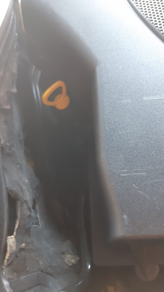

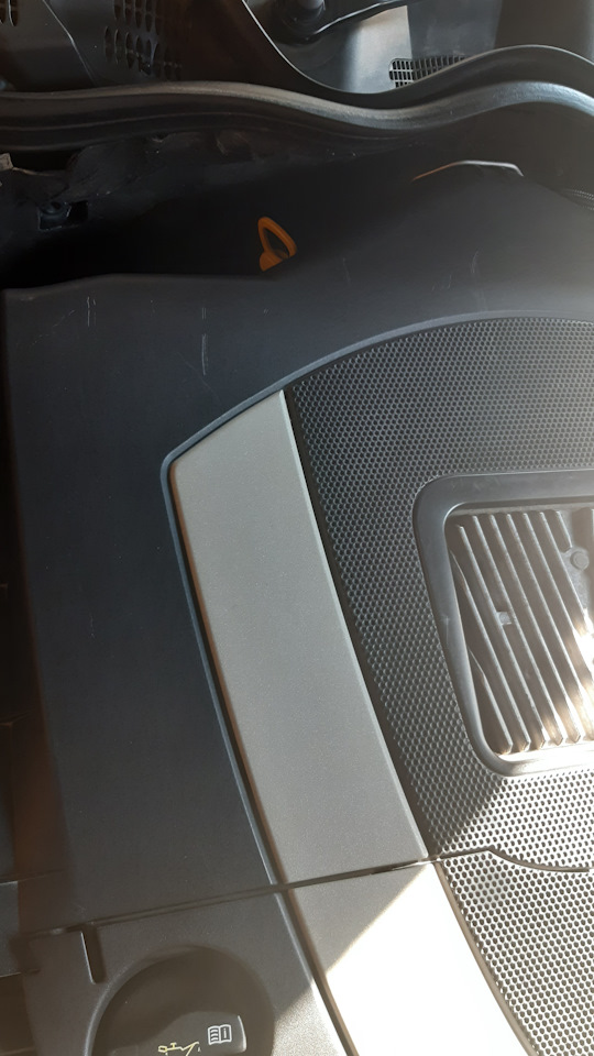

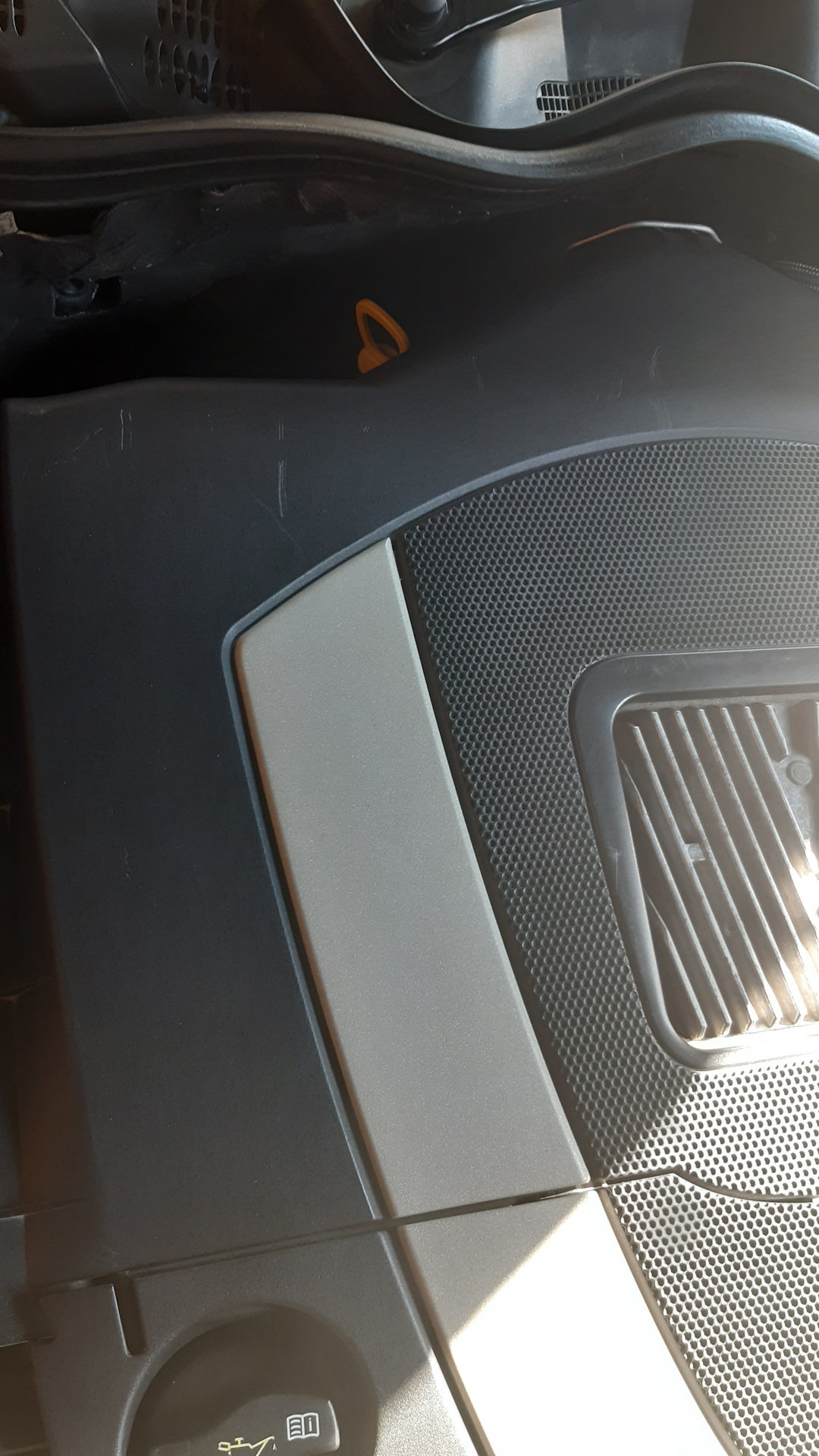

У меня тоже 272 мотор Е350 рест. Я думал там нету щупа, думал он электронный. Можешь скинуть фото где находится щуп
Утром сфоткаю скину, не проблема

Вот он, справа находится за двигат.
Резинку на щупе поменяй она Идёт в комплекте с маслинным фильтром ее как правило никто никогда не меняет я уже несколько раз сталкивался с такими проблемами
Вот спасибо большое, я думал где и как найти эту резинку с щупа, по моему её никогда и не менял никто.
