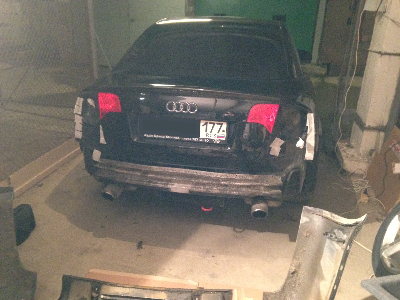

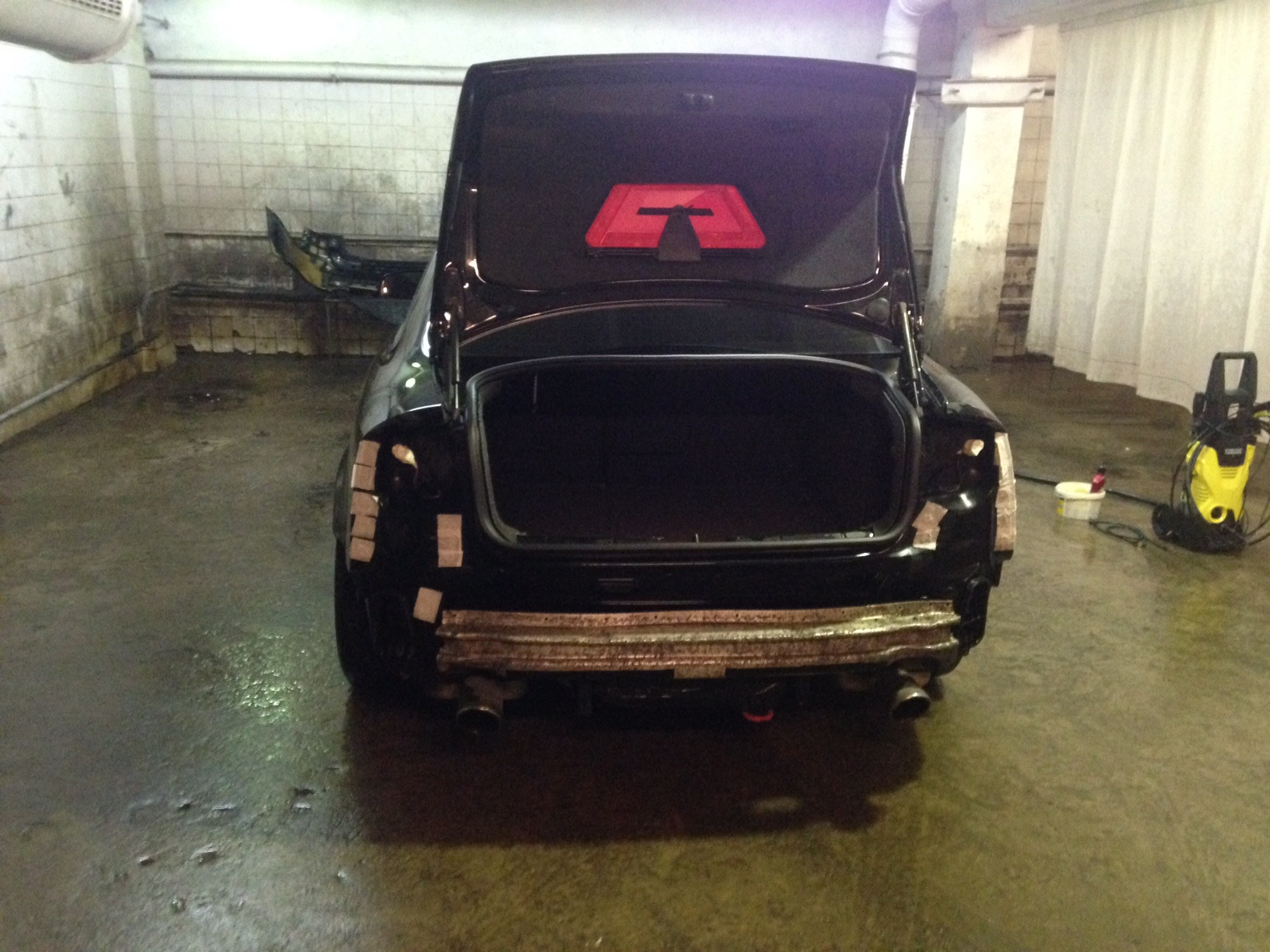

Кулибин клуб продолжается). Сегодня снимал задний бампер и менял датчик парковки.
симптомы: ставишь R, издается продолжительный писк и парктроник перестает работать. И так при каждом запуске автомобиля.
неисправность: датчик парковки. При выходе из строя 1 датчика, вся система вырубается.
диагностика:
1. Поворачиваем ключ в зажигание, не заводим
2. Ставим R, звучит продолжительный писк, сигнализирующий что с блоком парктроника всё ОК, неисправен датчик.
3. Выходим из машины и ухом прислоняемся к каждому датчику. Те которые потрескивают — исправны, те которые молчат — неисправны. Их и надо менять. У меня "отъехал" левый задний.
лечение:
1. снять бампер
2. поменять датчик
Как снять задний бампер подробно описано в постах у ребят, за что им отдельное спасибо:
тут — www.drive2.ru/l/4637827/
и тут — www.drive2.ru/l/490070750393271099/
Снимал прям четко как было у них написано. Очень долго откручивал болты за задними колесами, из за шин 225\50 (а они чуть пожирнее чем стоковые 235\45) почти не подлезть там.
Датчик поставил Hde 4101001 за 700 р. Зашел как родной. Не красил т.к. он черный. Отличимо от других может сантиметров с 10 только. Почему не поставил оригинал? Оригинал 6 рублей, за б\у просили непомерные какие то деньги.
На весь процесс ушло около 12 часов)), знаю что непомерно долго, но делал впервые, спокойно, боялся сорвать\обломать крепления и пр. очень долго откручивал под крыльями болты т.к. они были в грязи и резьба torx забилась грязью намертво.
В итоге все работает, датчики сканируют, никакие ошибки не сбрасывал, все само заработало.

Я когда менял неисправный я бампер не снимал
На дтм без снятия бампера нельзя. Широкий нижний диффузор.

Вкл зажигание и прикладываем что-нибудь к датчику, треск откуда идти будет?! При вкл R слышен продолжительный сигнал, а при приближении к препятствию нет никаких звуков!
Не что нибудь, а ухо к датчику. Треск от датчика.
на самом деле их можно поменять не снимая бампер, да не очень удобно по сравнению со снятым бампером, но всё же куда проще чем скидывать его
И в разы быстрее. Я с товарищем 2 датчика минут за 10-15 махнули

Я пробовал, как только не подлезал. Только ладонь зашла и все. Я не знаю как на обычных ауди. На дтм диффузор нижний очень длинный, закрывает все, рука никак не пролазит.
На других он снимается )
Если бы он снимался, то это кардинально меняет дело, само собой бампер незачем снимать.
