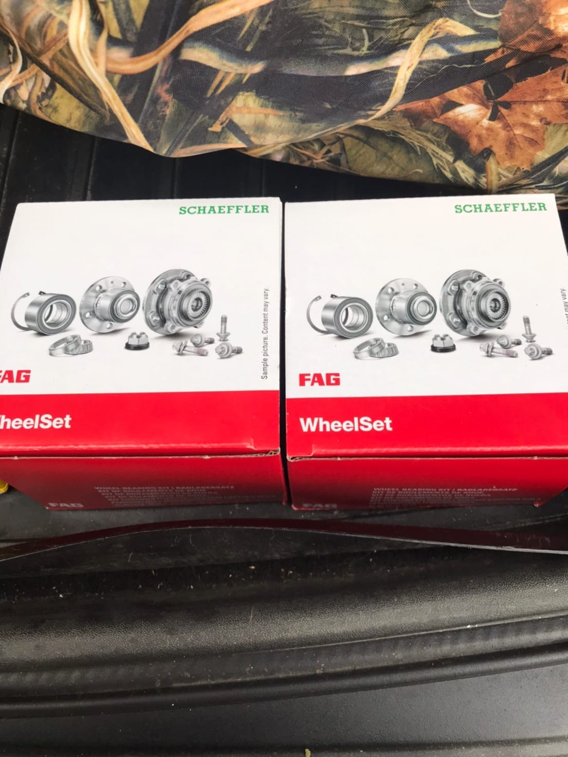

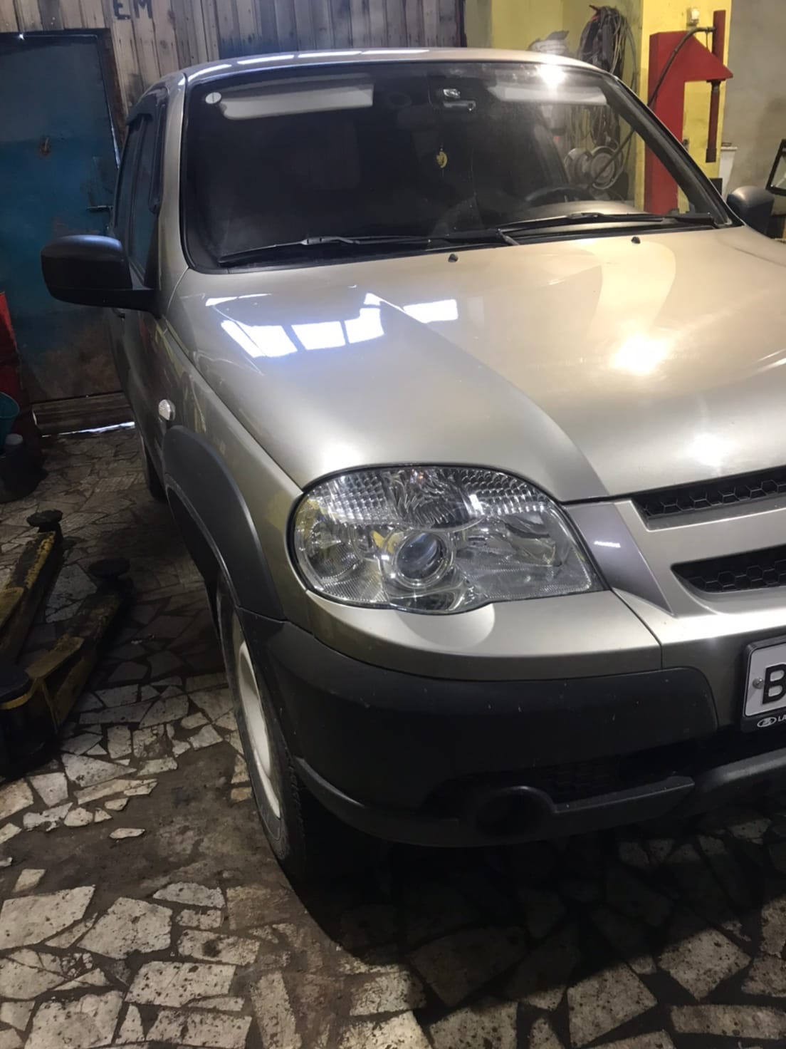

Заехал на диагностику в сервис. Приговорили подшипники передних ступиц и колодки тормозные.

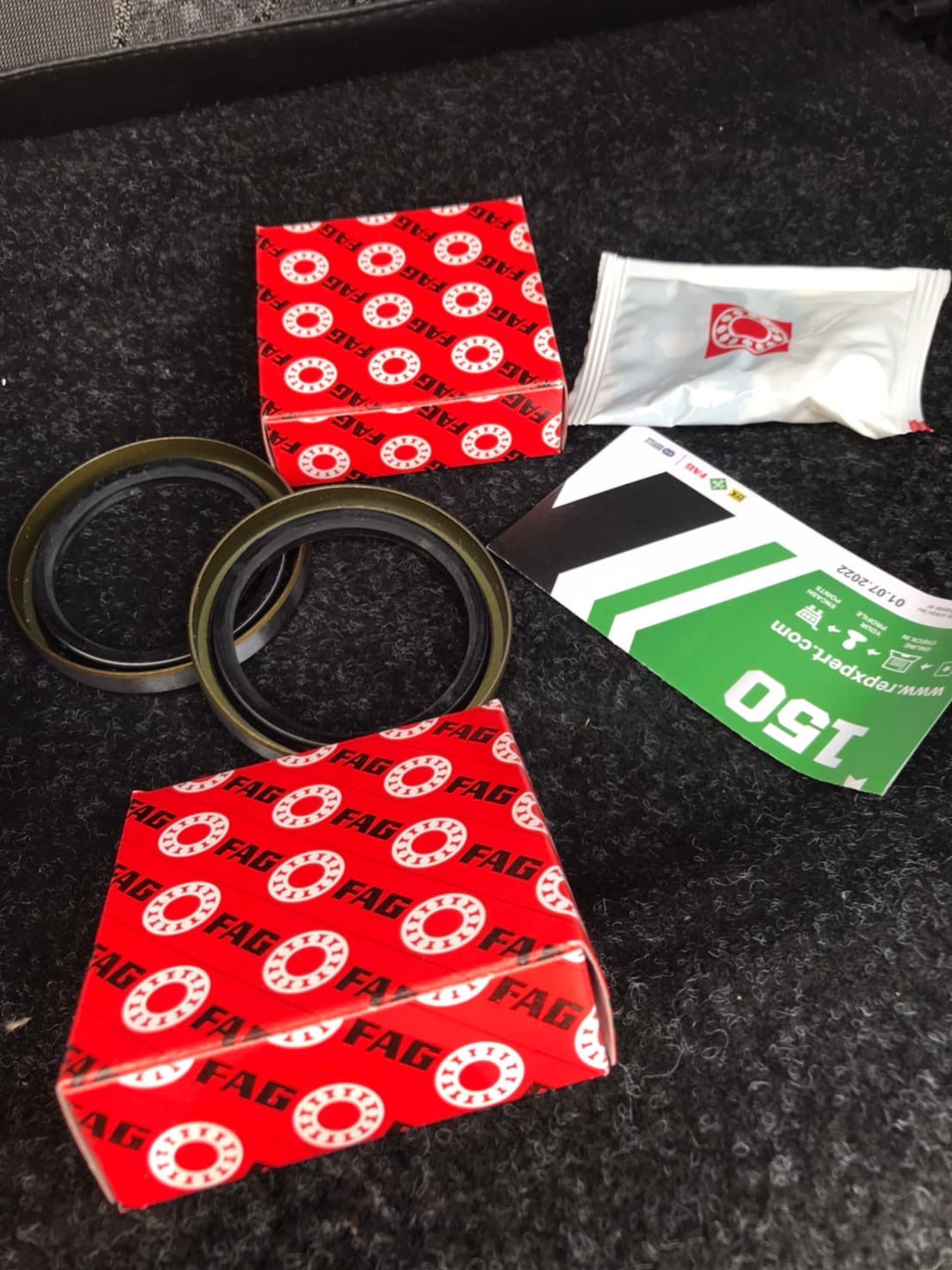

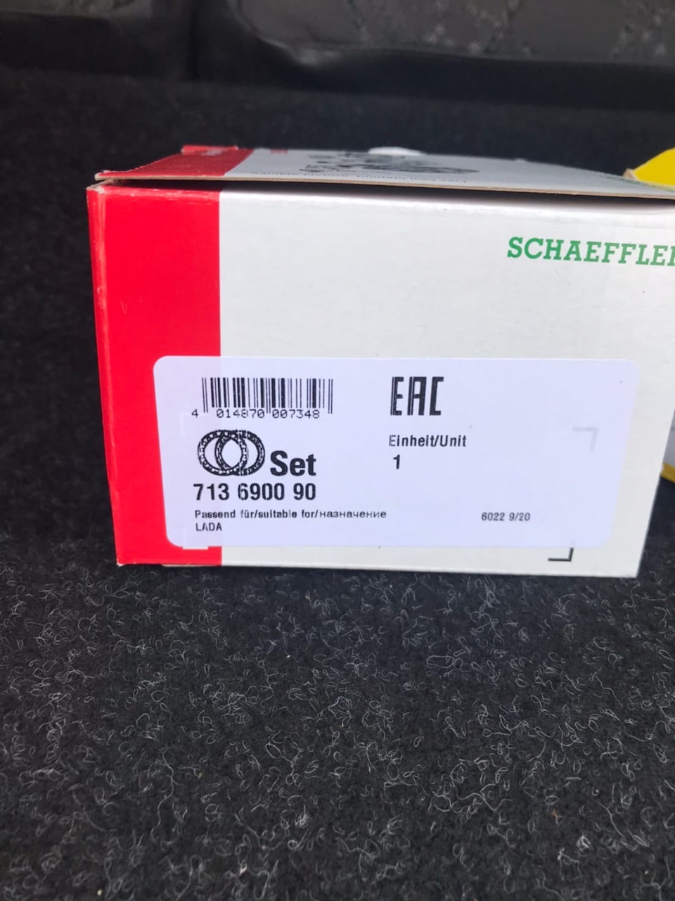

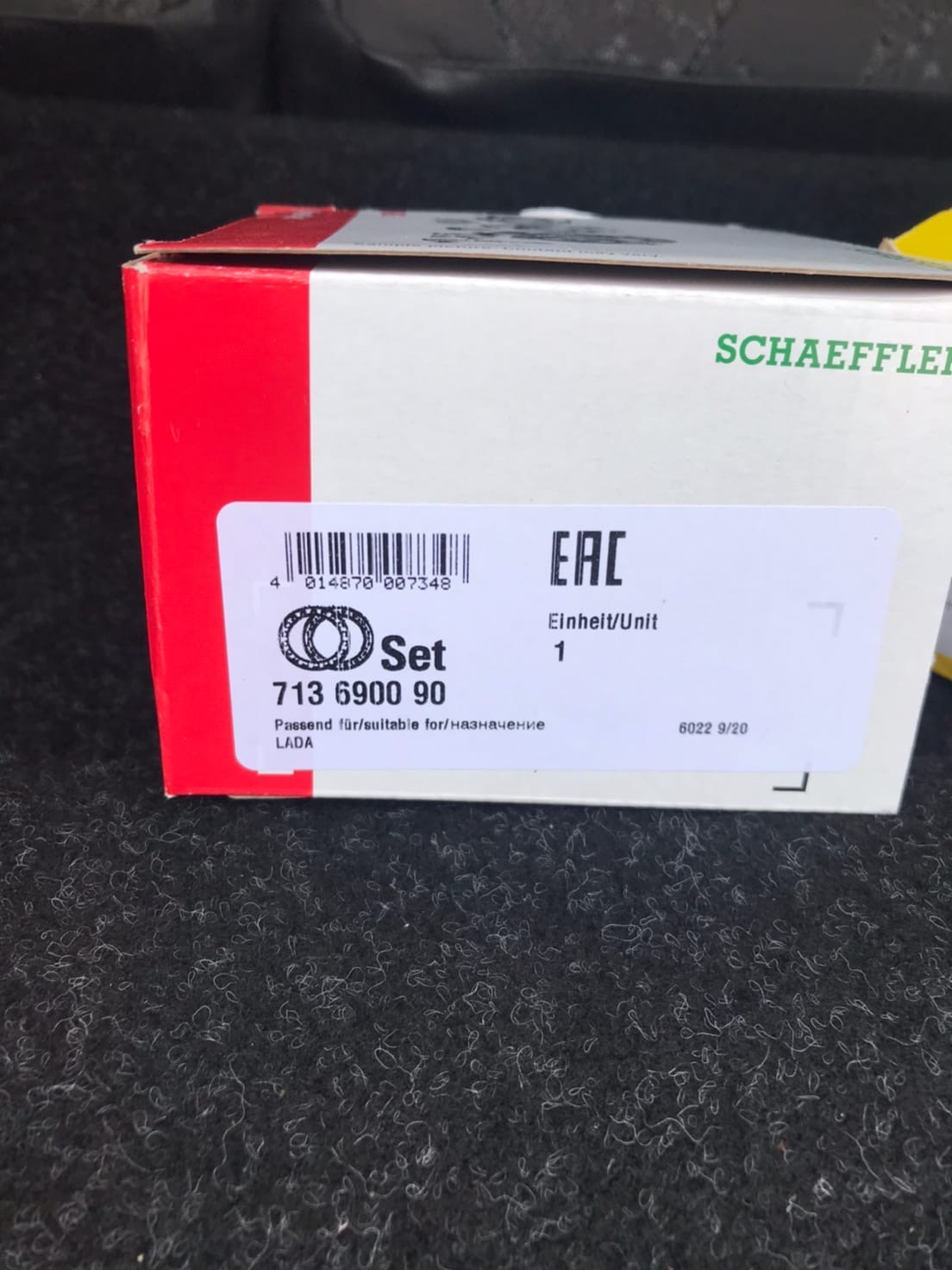

Выбрал рем.комплекты от фирмы FAG (FAG — 713690090)
Комплект подшипника ступицы (2 шт) -2200 руб

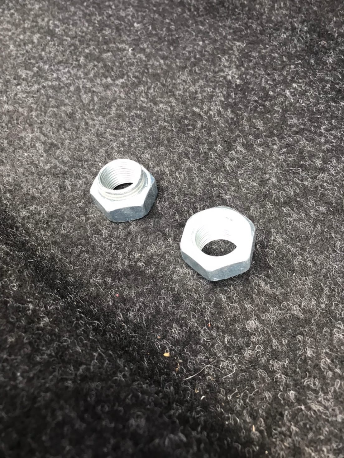

2 гайки -40 руб

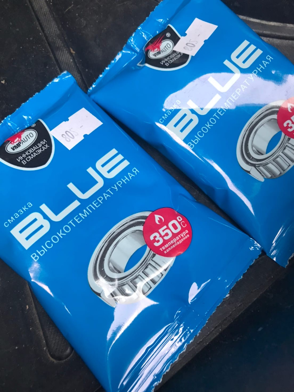

Смазка для подшипников -160 руб (2 пакетика)

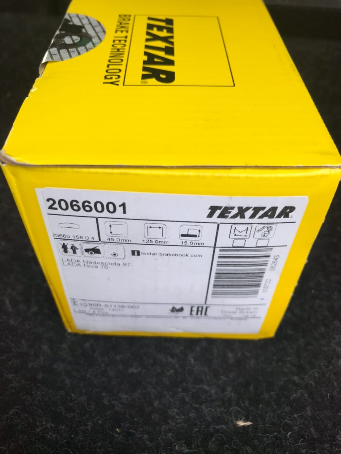

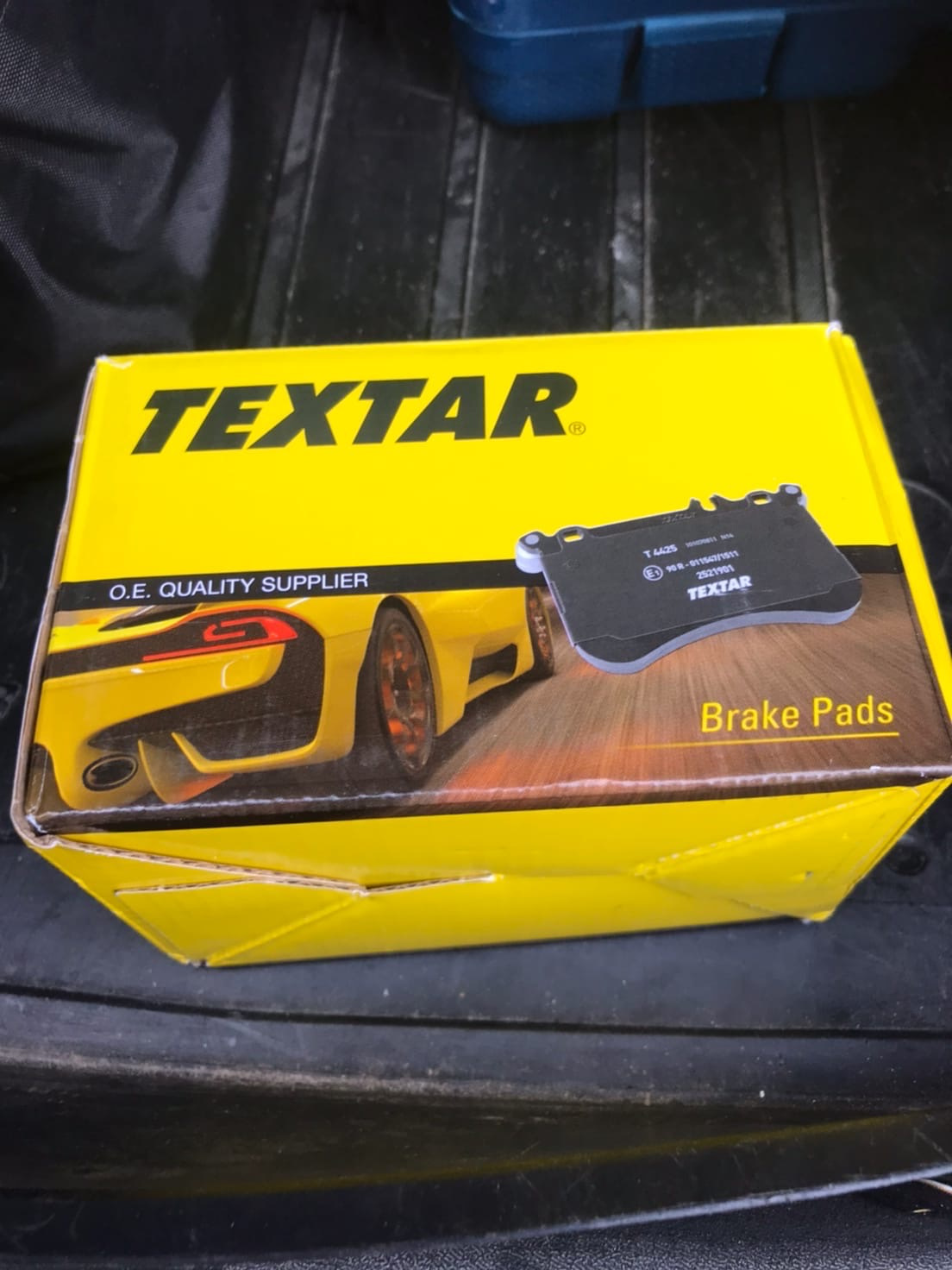

Колодки передние Textar (арт. 2066001) -1100 руб

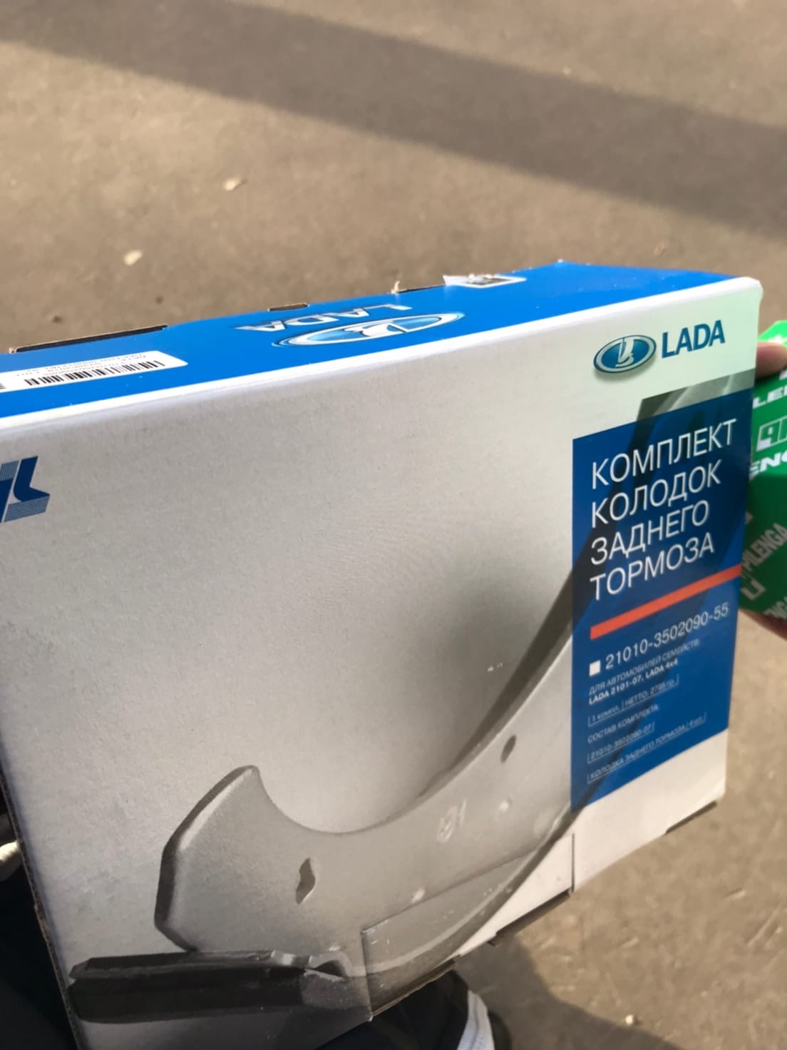

Колодки задние LADA (арт. 21013502090) 700 руб

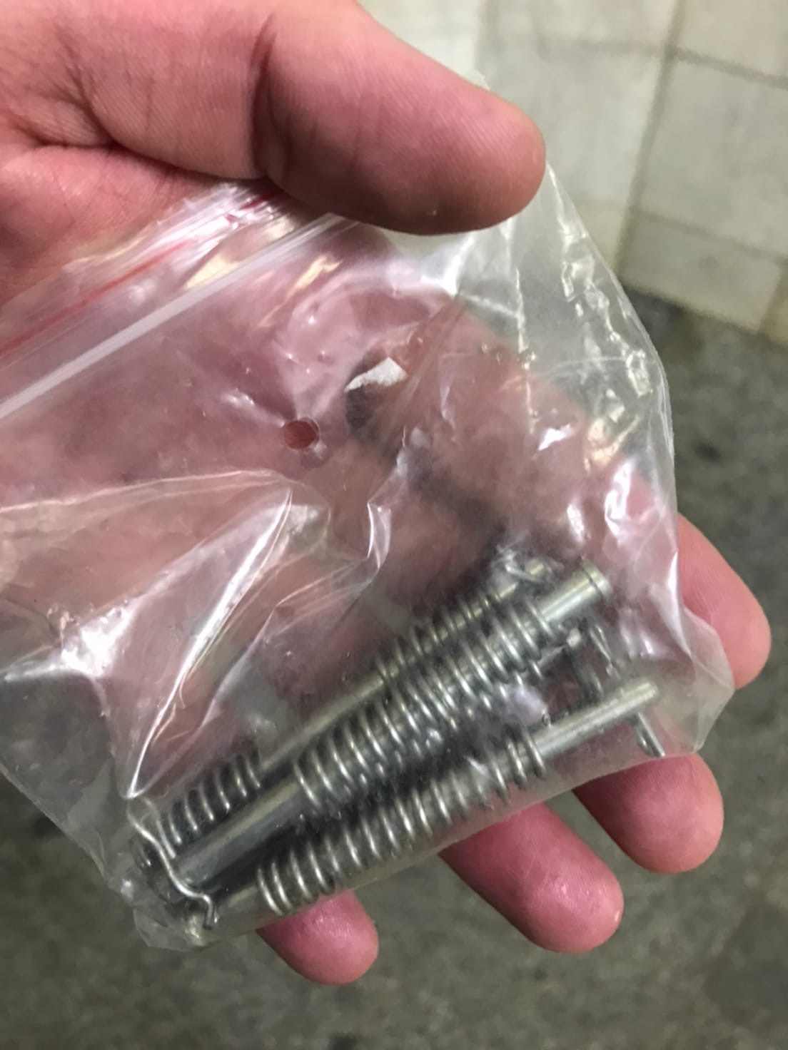

Комплект направляющих с пружинками -280 руб.
В сервисе запросили за замену подшипников 3000 руб. за обе стороны. Замена передних колодок разумеется бесплатно. Задние колодки заменили за 1.000 руб.
С передними колодками были небольшие проблемы -пришлось немного подточить болгаркой "ухо"
Ручник теперь держит отлично.
Гул от передних колёс пропал

Я вот много негатива слышал про эту смазочку, в порошок превращается и приходит в гости пушистый зверек . Наблюдай !
В первый раз слышу. спасибо. Буду наблюдать
Фаговские подшипники хорошие, двухрядные ребята берут постоянно под переделку на перед. Смазочку тоже себе такую мазал, когда перебирал перед.
Есть ещё Рубин, как варенье, хорошо воду держит, вернее помогает от неё.
Тоже читал отзывы о данных подшипниках и смазке. Надеюсь при должном контроле за ними -прослужат долго
Ставил одно время SKF. Тоже хорошо ходят.
