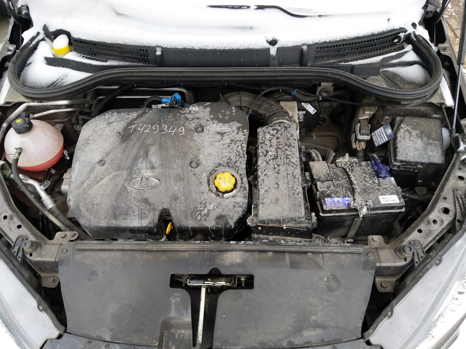

Всем привет.
Не помню когда, но точно на драйве, видел, что у кого-го присутствовал белый налет под капотом. И были комментарии, что ничего страшного, это испарения или что-то похожее. Было это примерно перед зимой.

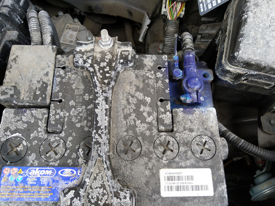

И вот открыл я тут у себя капот…та-да, всё пространство в белом налете. Есть у меня конечно подозрения, что это реагенты, т.к. в Москве их просто ложкой можно есть с пола, но смущает синяя минусовая клемма аккумулятора. Прошу вашего совета, что это может быть? Насколько серьезная проблема? Летом и прошлой зимой такого не было. Мне кажется, что началось это всё как я на ТО в декабре съездил. Фото сделано 15.03.20

Заехал на сервис по предварительной договоренности. Сказали бесплатно посмотрят…
Вобщем вырезал я как-то перед зимой отверстия под форсунки на шумке капота, чтобы форсунки не замерзали (это я увидел на сайте лада.онлайн). Так вот, мастер сказал, что это это как раз от той капает, что стоит над двигателем. И показал, следы, причем очень убедительно. И сказал, что точно не аккумулятор. Посоветовал протереть все следы и понаблюдать. Я, на всякий случай, закрыл отверстия моделином. Буду смотреть
Вчера посмотрел внимательно, никаких подозрительных мест не увидел. Ещё нашел версию, что это охлаждающая жидкость испаряется. Сегодня посмотрю соединения ))
Щелочью проверьте. Химические реакции никто не отменял -)
Испарения от аккума. У меня тоже. Ездил к аккумуляторщикам, не од. Для проверки капнули щёлочью на эти белые точки — пошла реакция, запузырилось. Вывод — кислота. На некоторых авто из бокового отверстия АКБ трубка вниз висит для отвода паров. Проверьте и Вы щёлочью…
А это критично? Просто я сколько лет ездил и никогда такого налета не было. Думал, мож новые реагенты какие, зимы-то не было, вот и летят от асфальта в разные стороны
Если это с акб, то кислота. Разъест всё: лкп, контакты и тд. Говорят, эти акб долго не ходят, — на это надежда…
Получается лучше заменить аккумулятор пока не поздно?
Аккум живой, чего его менять… Отвод паров трубкой сделать, имхо.

Синяя это смазка что бы не окислилась клемма. А если через пару лет открыть капот но до этого не открыть там заселятся мыши.))))

Реагенты смыть, клемма в "медянке" смазке.
Ну синяя клемма это точно после то — рукожопый слесарь взял и набрызгал защитной смазкой на клеммы чтобы те не окислялись))), а белый налет это реагенты и соль. Не переживай сильно, а то нервные клетки не восстанавливаются).
