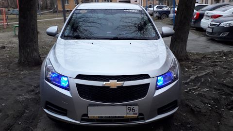

Всем доброго времени суток! При замене моторного масла было обноружено что крышка поддона кпп вся в масле, правый сальник привода тоже в масле левый сухой. Сколько продолжало течь не известно, передачи переключаются плавно, посторонних шумов из коробки тоже нет надеюсь не все вытекло😊Заказал оба сальника, прокладку, масло жду замены…
