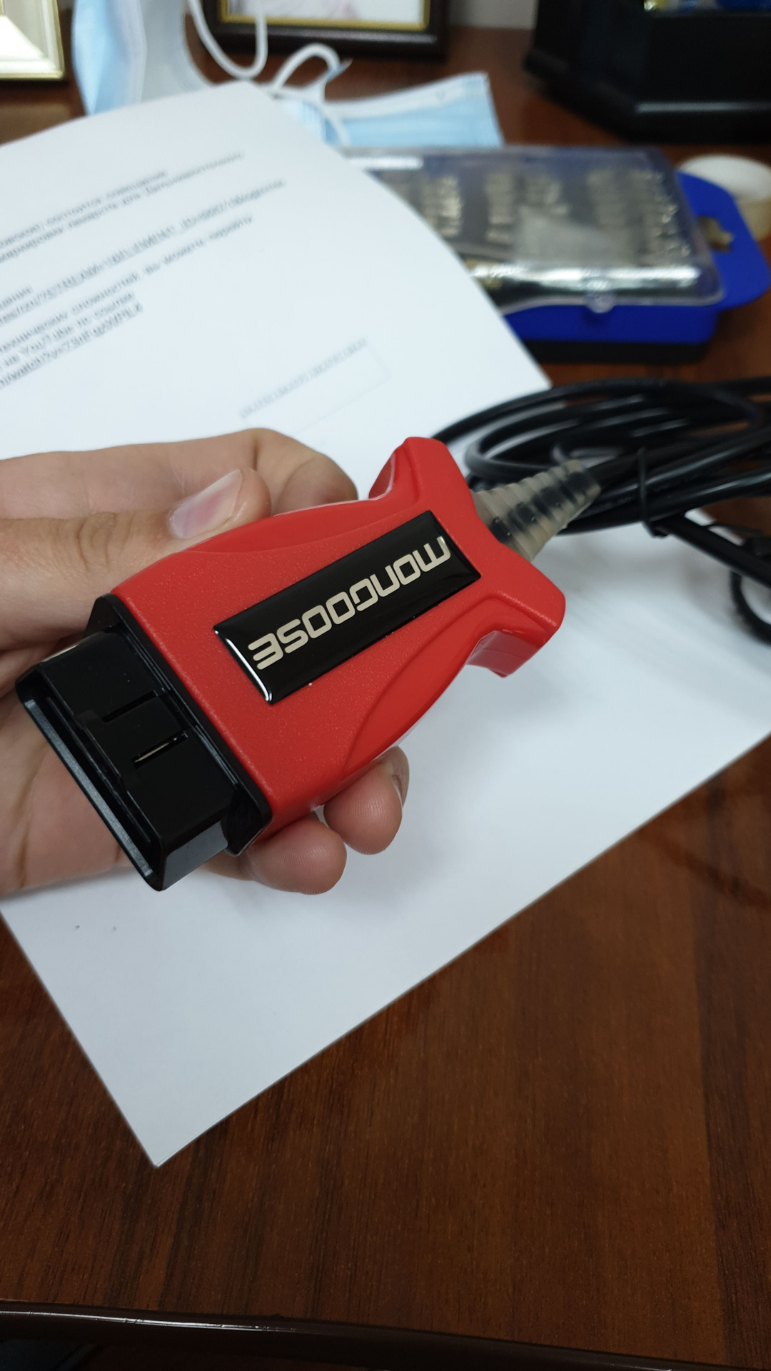

Приобрёл шнурок MongoosePro JLR за 4500 на авито, как пришёл, установил дрова с сайта www.drewtech.com/download…4_MongoosePro_JLR_x64.msi

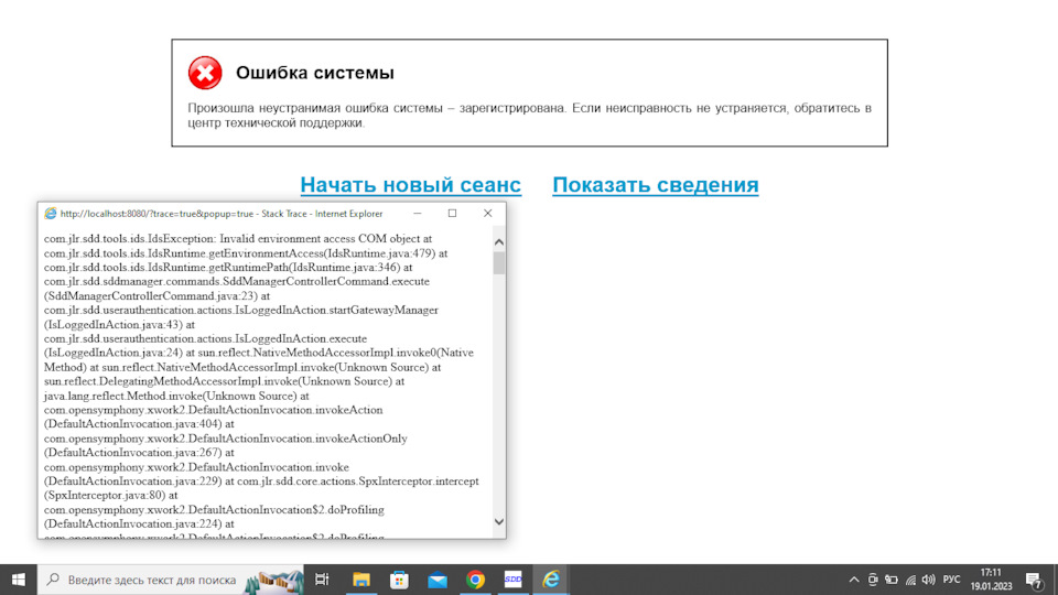

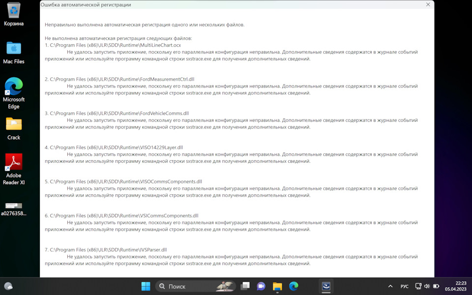

ВАЖНО! виндоус 10 x64 конфликтует из-за параллельной конфигурации программного обеспечения sdd!
Поэтому перед установкой sdd рекомендую скачать и установить с официального сайта майкрософт visual c++ 2005 sp1 x64 и x86, тоже самое с 2008 sp1. если у вас версия x32, то скачиваем и устанавливаем visual c++ 2005 sp1 и 2008 только версии x32.

Может быть такая ошибка при установке из-за конфликта параллельной конфигурации, но это решаемо (писал выше)
Перезагружаемся после установки последней версии.

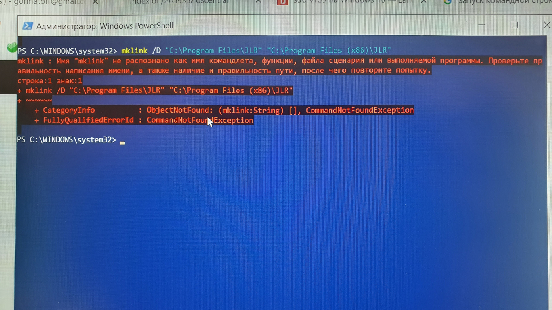

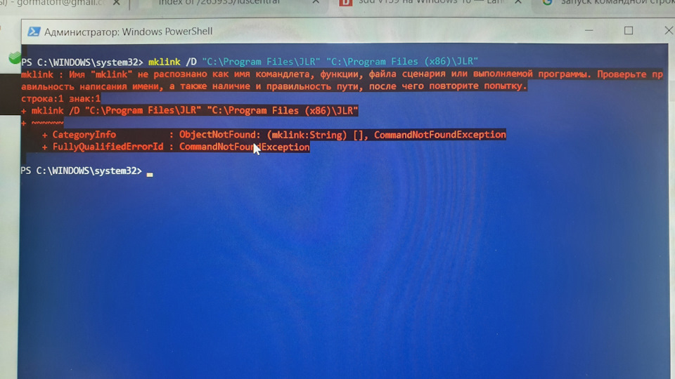

2. запускаем командную строку (cmd) от администратора
выполняем команду:
mklink /D "C:\Program Files\JLR" "C:\Program Files (x86)\JLR"

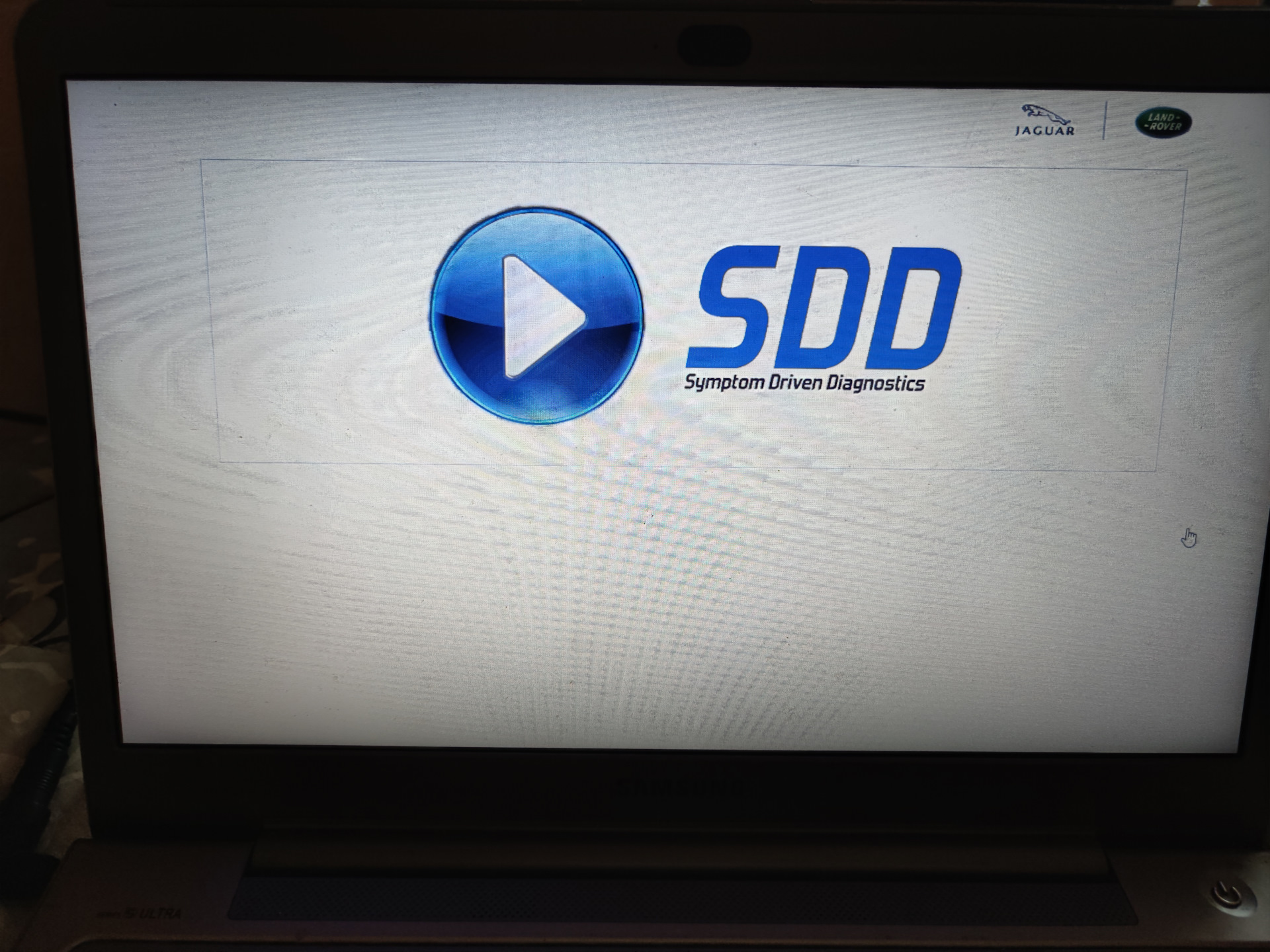

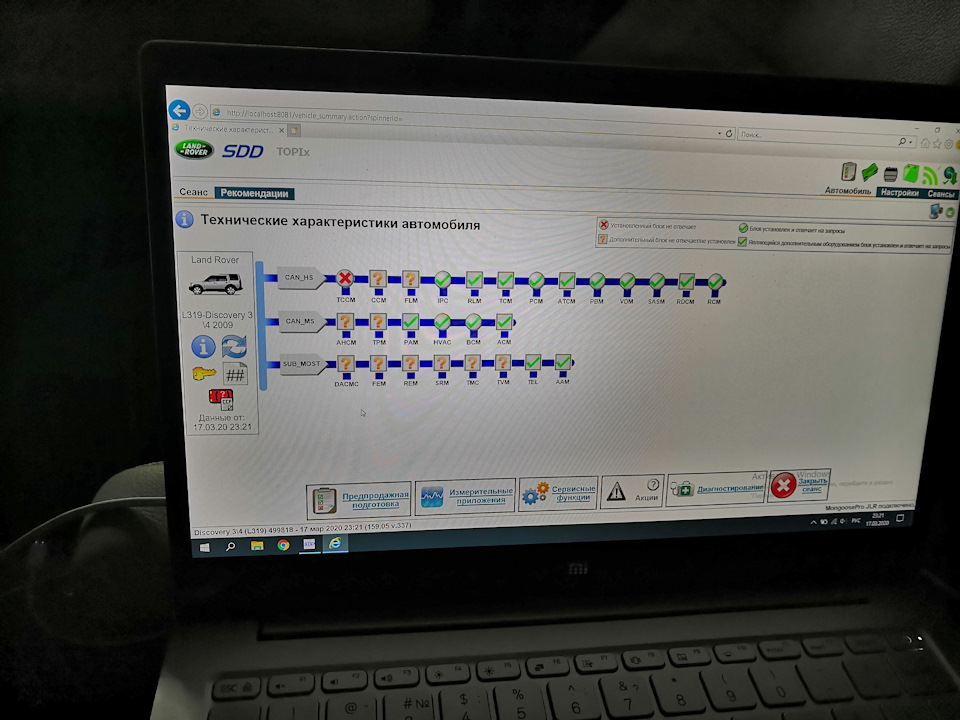

6. Теперь запускаем sdd на рабочем столе.

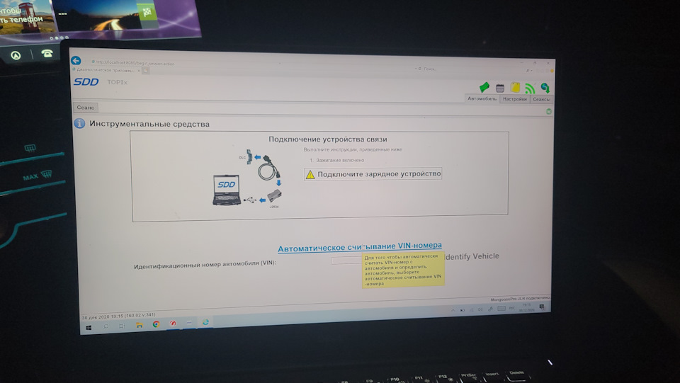

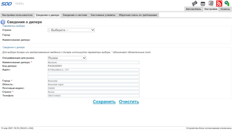

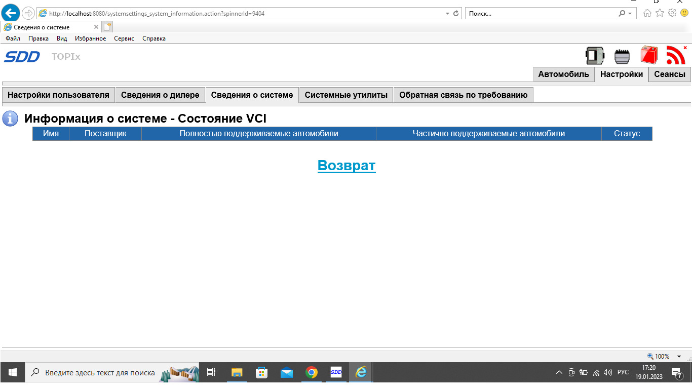

заходим сверху справа в настройки, сетевые параметры, выйдет окошко с настройками интернет-адреса ноутбука. нажимаем Активизировать.

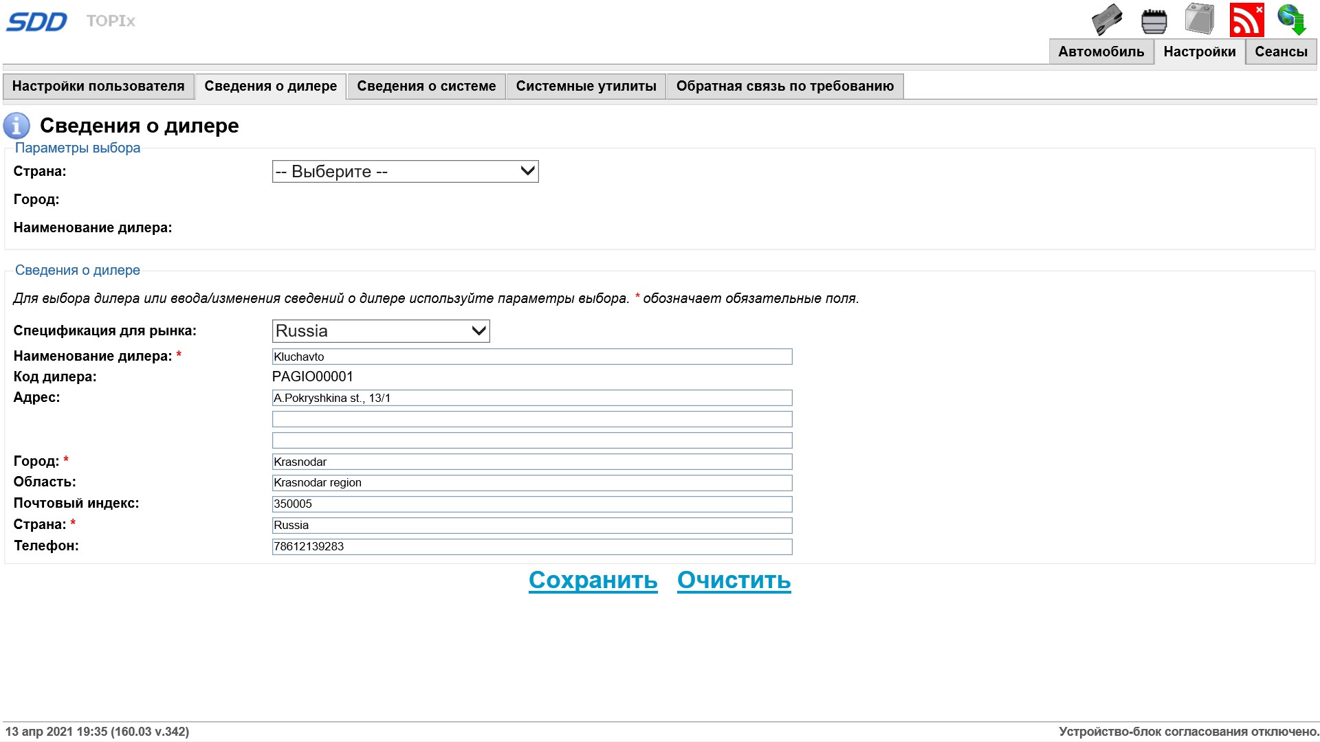

7. заходим на вкладку Сведения о дилер, выбираем страну Россия, город любой, наименование дилера любое. Сохранить.
Теперь у вас обновлённое ПО с доступом в интернет.

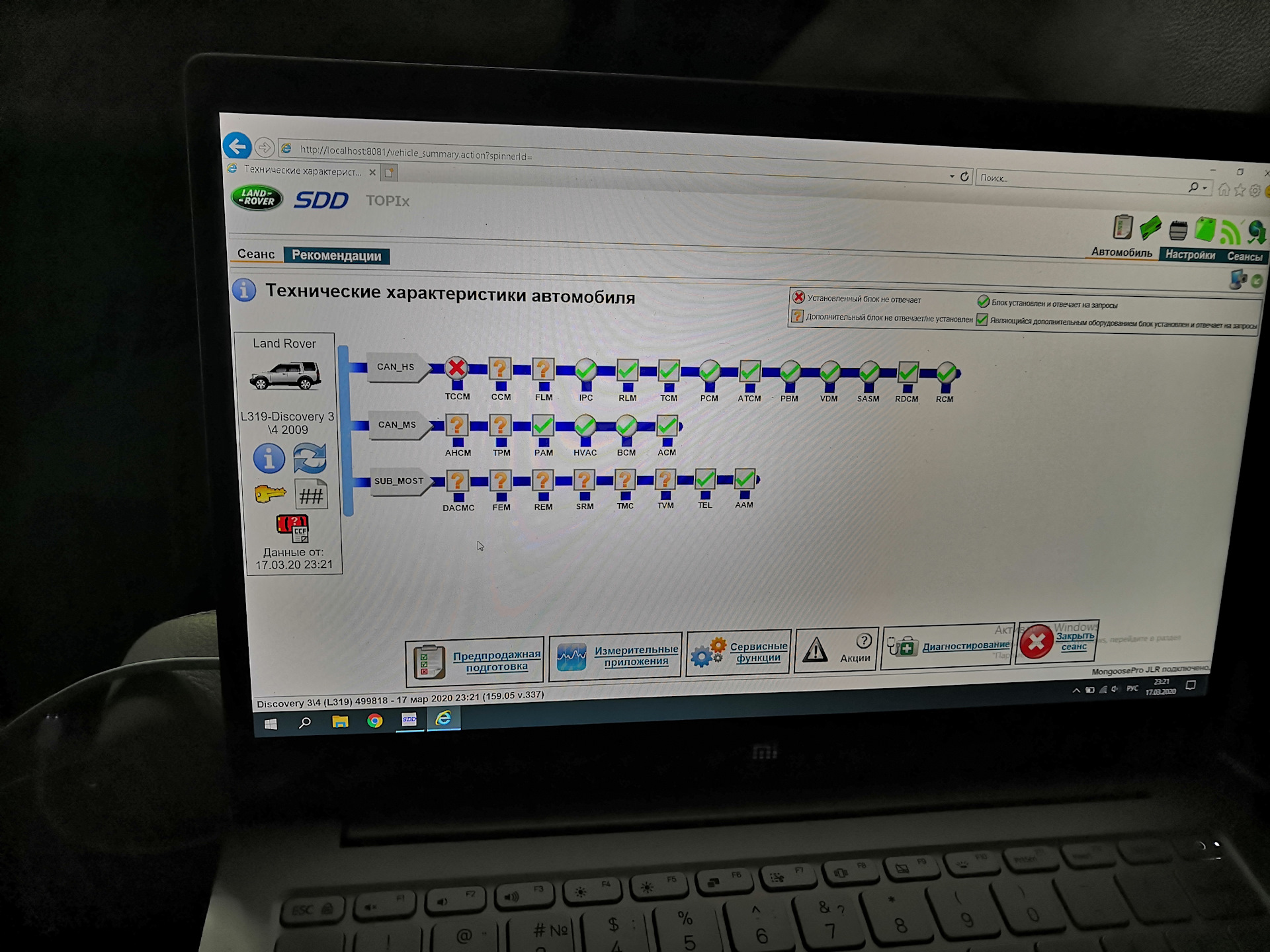

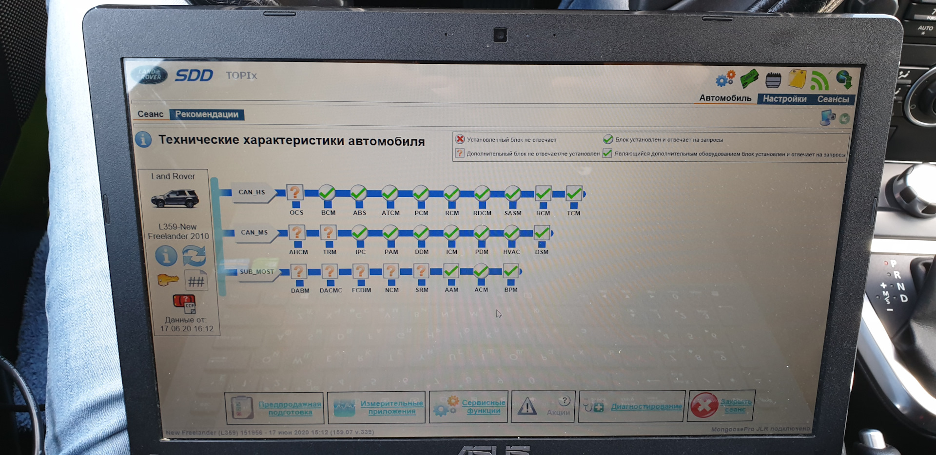

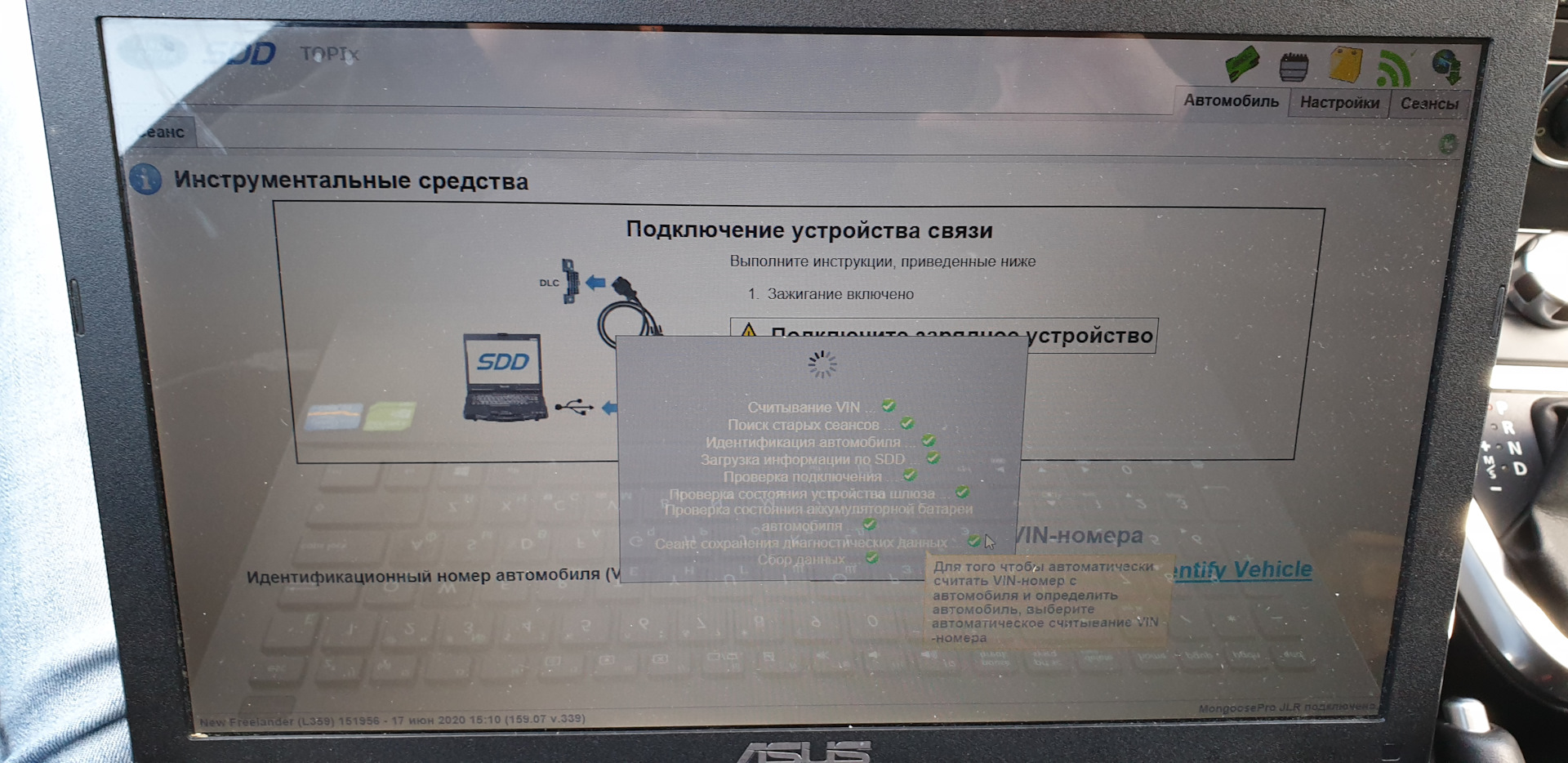

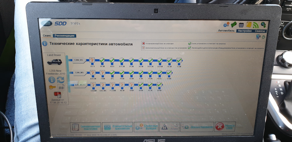

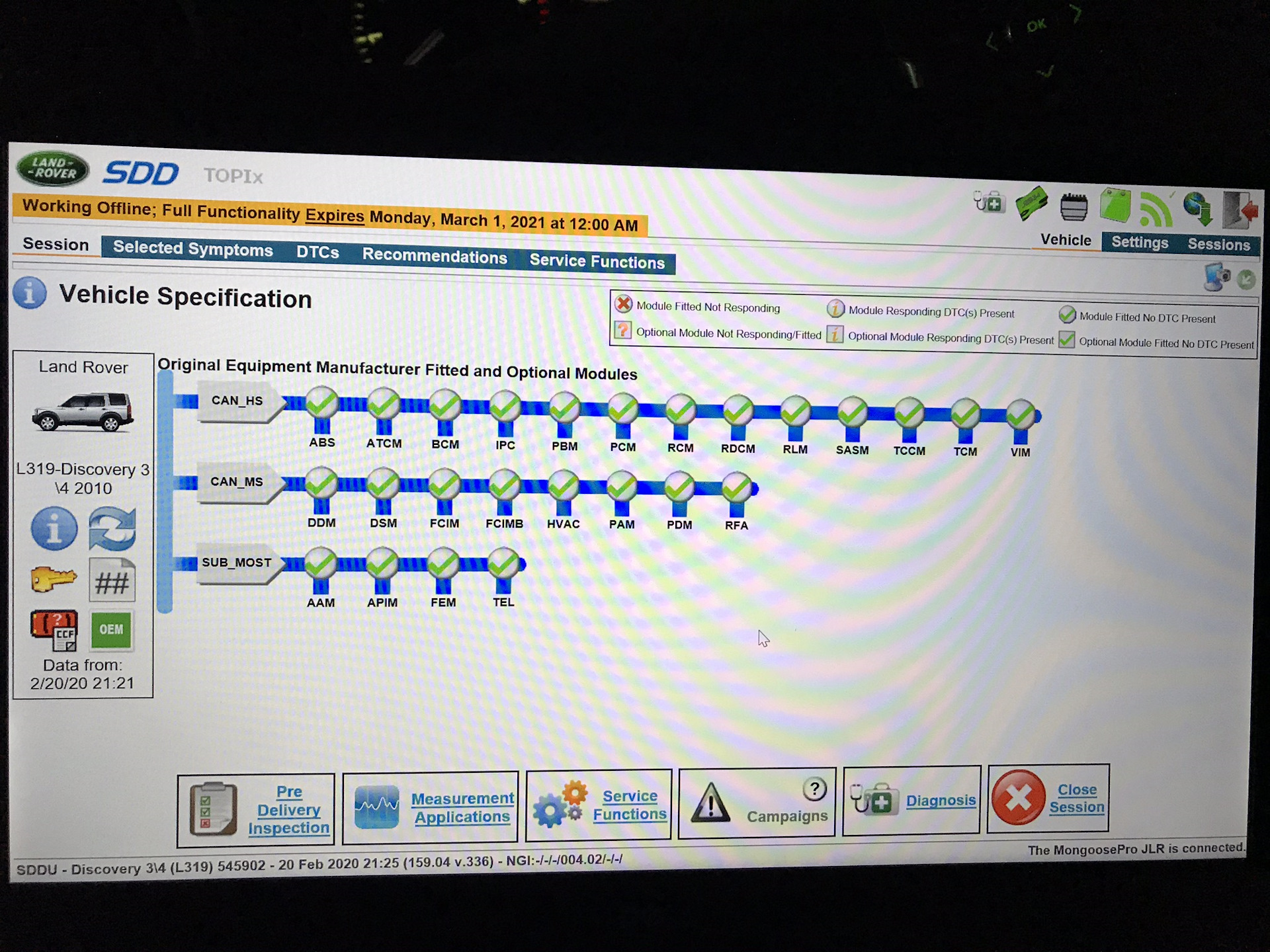

8. Подключаем шнурок, автоматически считываем vin и приступаем к работе.
Вот пример работы

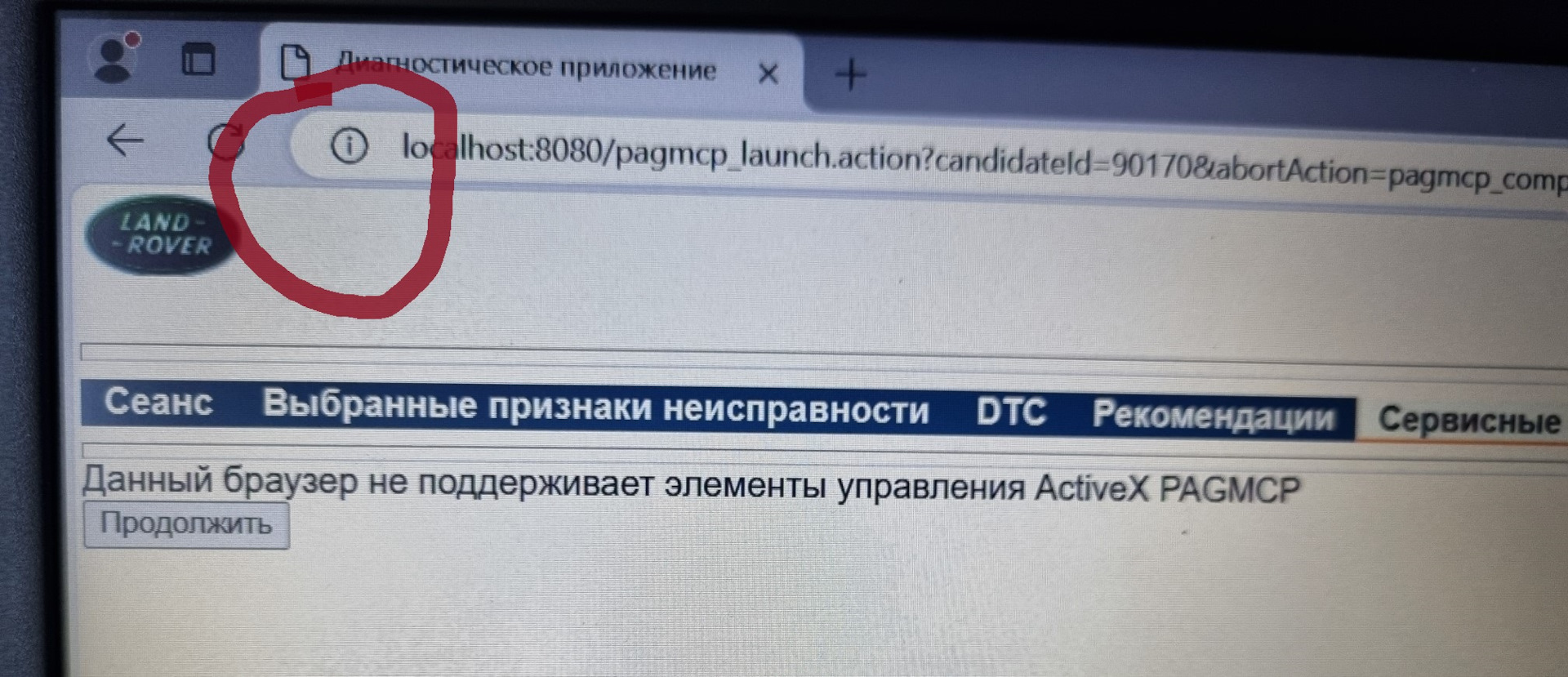

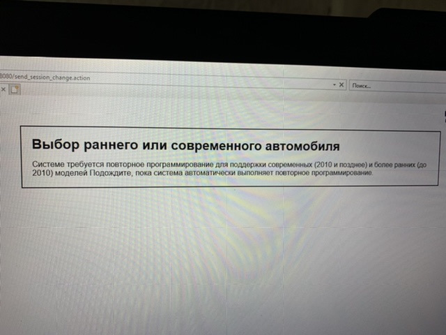

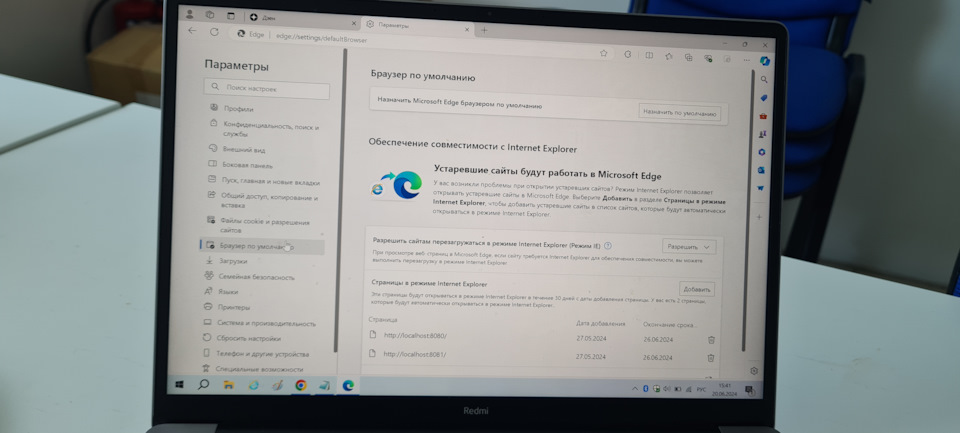

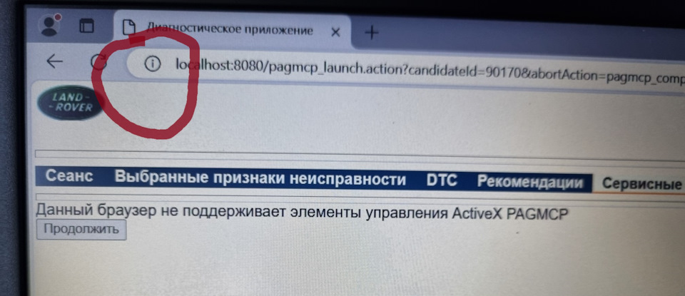

9. с 2024г могут быть проблемы с белым экраном при запуске браузера эксплорер через edge.
Инструкция следующая:
Каждый месяц надо заходить в настройки браузера интернет эксплорер — основные параметры браузера- браузер по умолчанию- далее Страницы в режиме эксплорер кнопка добавить
И добавляем без кавычек
"localhost:8080/"
"localhost:8081/"

5. В поиске нашел меню "Приложения по умолчанию". В "Задать значения по умолчанию по приложениям" в Edge-управление, где возможно поставил IE.
6. Установил дистрибутив v164.
7. Открыл патч. Окно всплыло — норм.
8. В настройках браузера изменил положения по умолчанию и добавил Localhost (выше написано).

Видел сообщения, что вылезает у кого-то такая приблуда. Надо прописать localhost8080 и 8081 в настройках браузера. И при работе должен перед адресной стройкой светиться значок IE.
Причём прописывать localhost 8080 и 8081 надо будет теперь ежемесячно. Но это деловые на минуту

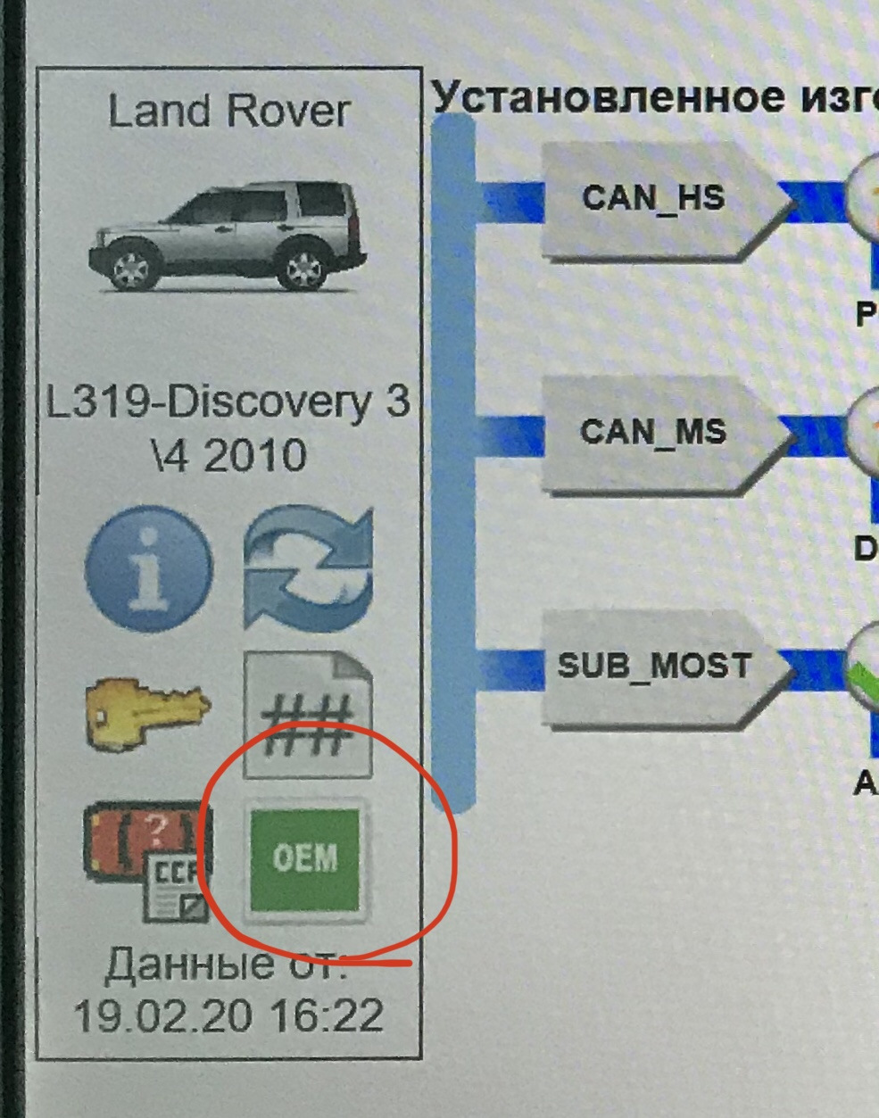

Добрый день. Подскажите пожалуйста. Хочу откалибровать датчик угла поворота руля, а мне выдает ошибку ^данный браузер не поддерживает элементы управления Activex PAGMCP^. Что с этим делать теперь?
Здравствуйте. Разобрались с этим?

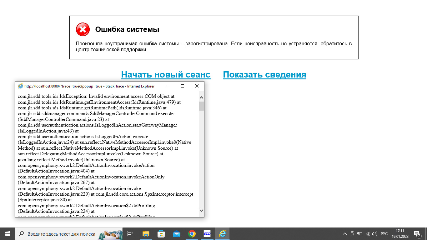

Здравствуйте, подскажите как решили проблему, что на картинке?
Это конечно полный бред, но у меня почему то всё равно конфликт при установке -_-. Хотя библиотеки установил.
на чисто поставленном windows 11 и sdd 163 все работает. Проблема был что в Edge по умолчанию нету больше Active X. Или работаем через Chrome + IETab extension или активируем IE mode в Edge.
Здравствуйте, как переключить на хром?

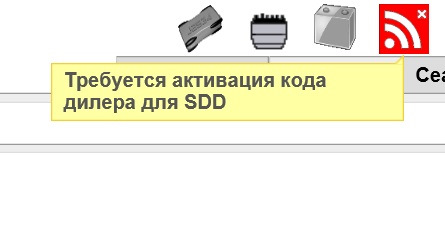

Всем здравствуйте! Можете подсказать, просит ввести код страны и страну и антенна горит красным?

Всем привет. Версия SDD 160.05 Проблема с активацией. Все встало на чистую windows без проблем. Все шаги по инструкции. Но при дальнейшем запуске горит красный заначек антенн и подпись — требуется активация кода дилера SDD. Так же при попытке скачать калибровки выдает сообщение — сначала настройте код дилера и страну дилера. Хотя первый раз все вводил по инструкции. Кто то сталкивался с подобным ?
Здравствуйте! Решили проблему? Такая же фигня

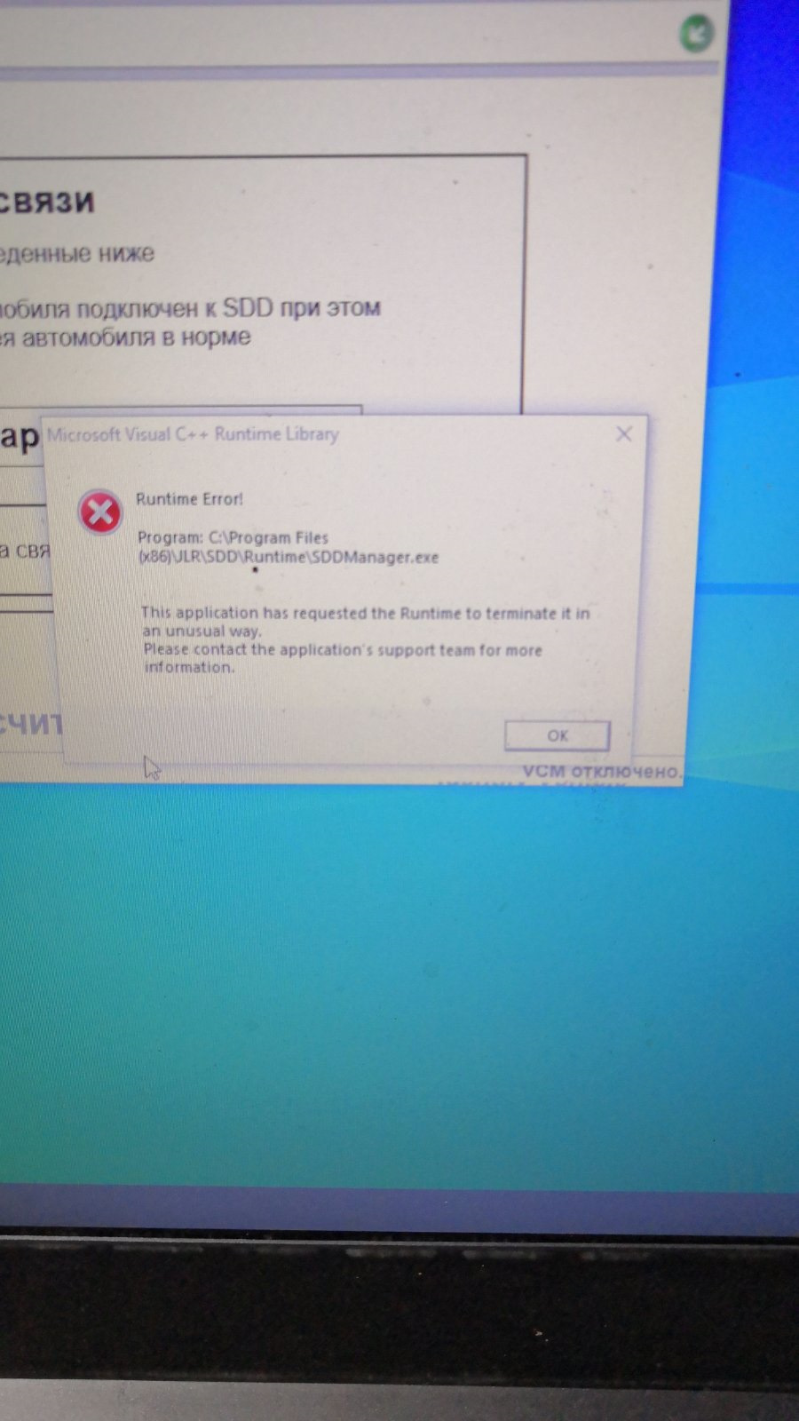

Всем привет! Несколько минут и потом вылетает. В чем ошибка может быть?
Библиотеки стоят microsoft visual ?
Вот тут можно приобрести рабочую сдд vk.com/rr_lr_sdd
rsrch
Плохой образ винды. Что-то отключено или вырезано в целях оптимизации. У меня такое было, причину не нашел. Пришлось переустановить Винду

Все сделано четко по инструкции, но в программе там где код дилера пусто. И не дает подключится к сети, пишет что не заполнен код дилера или страна дилера. Страну и дилера разумеется указывал и не раз. А код так и не появился. Куда копать?

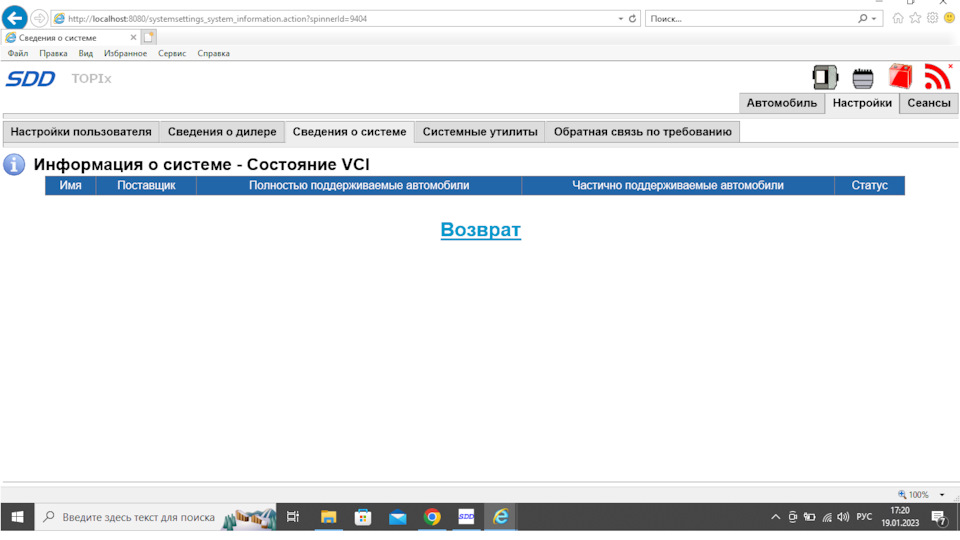

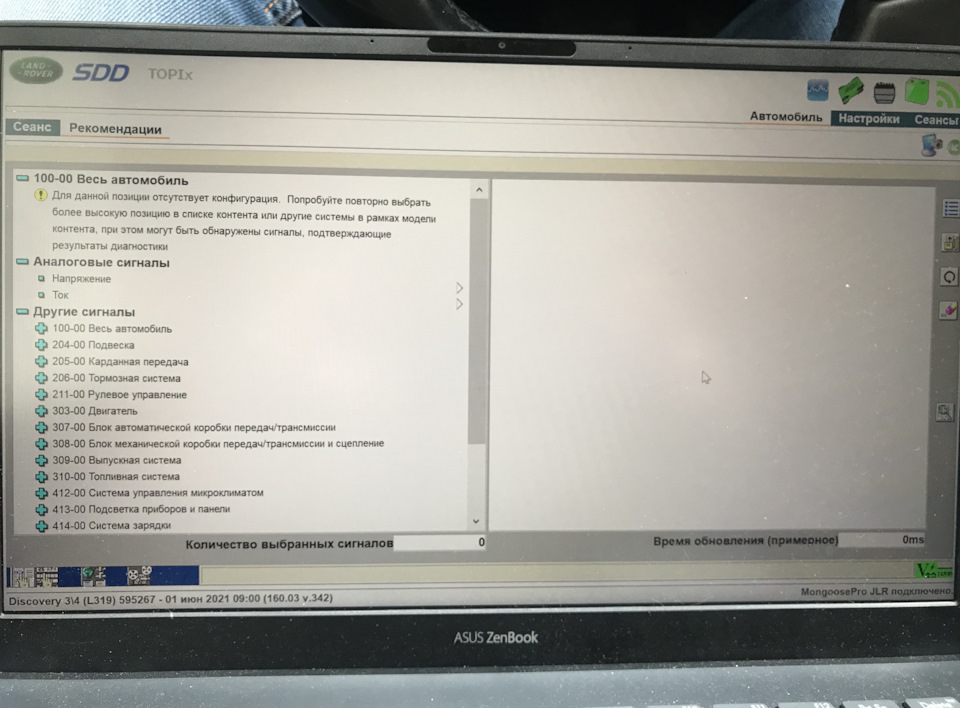

Доброго дня. Подскажите пожалуйста, приобрел мангуст на али. SDD установил по вашему описанию. Вроде все работает.
Но попытался прочитать пробег в террейн респонс, а там выдает такую картинку
И внизу нету активного значка, на который нужно нажать после выбора вкладок расстояний, пройденных в разных режимах

Подскажите пжл в чем может быть дело. Все установилось без проблем, sdd запускается, вин читает, даже можно что то диагностировать. Но не дает выбрать дилера из-за чего и выскакивает ошибка при настройках сети или использовании сервисных функций. Точнее дилера я выбрал при первом запуске, и он там вписан, но поменять не дает и ошибку пишет
Один раз выбрали дилера и этого достаточно. Туда больше лезть не надо

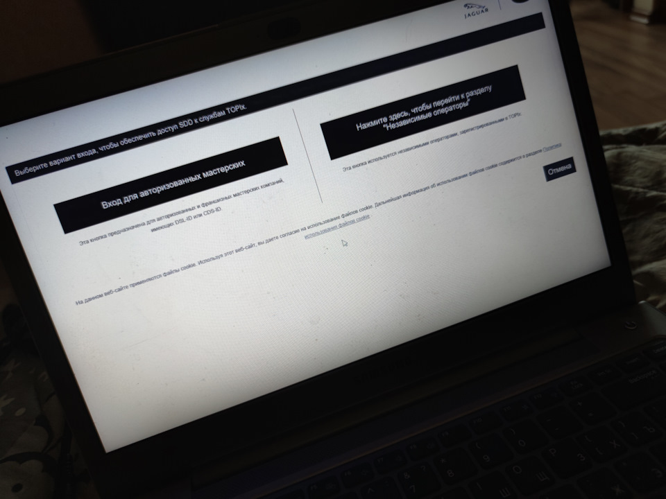

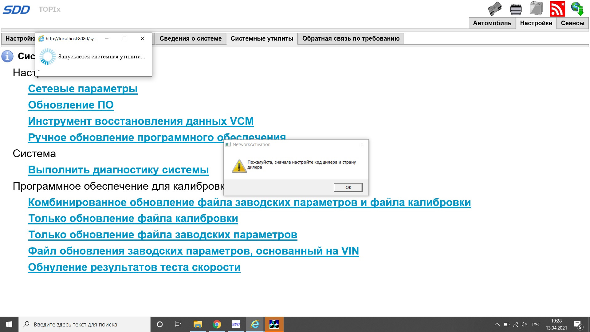

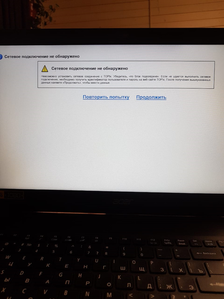

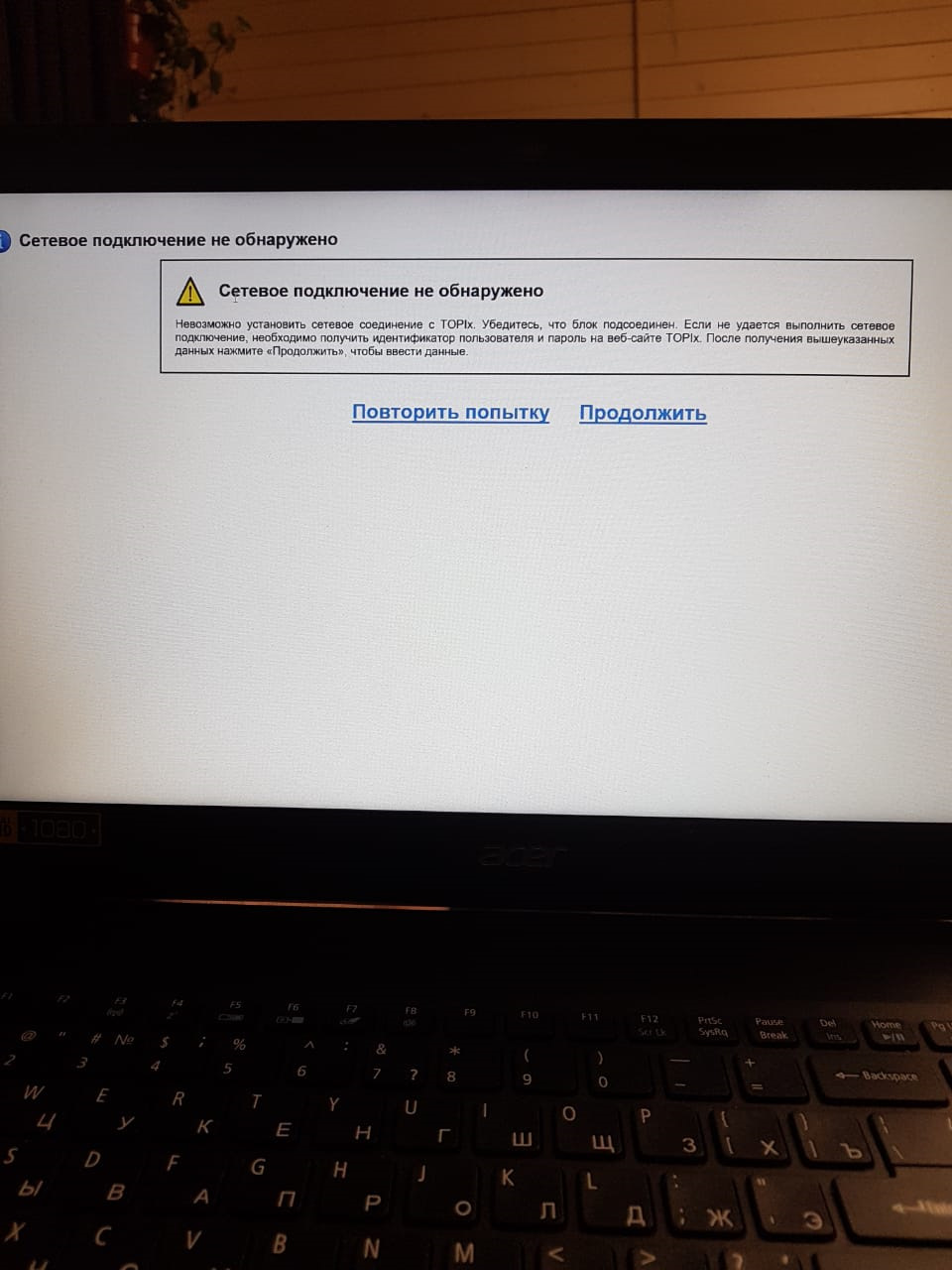

Добрый день, подскажите пожалуйста установила все по инструкции и в конце проблема, запрашивает вход, что делать?
Ещё раз патч прогоните или введите логика и пароль от него
Логин и пароль патча не подходит для этого входа
Конечно, не подходит. Это вход в топикс. Зачем он вам? Нажмите отмену
Если отмена, то пусто😅
Не понимаю в чем косяк)))
Не пусто. Нажмите на кнопку рядом с sdd

Была похожая проблема.
В компонентах windows был выключен explorer11
Mukhammed35
Приветствую Всех! Установил все так как указанно выше. Устанавливал на виндоус 10 64 бит. Ноут i7. Свободной память после всех загрузок на диске C: осталось 47 ГБ. При запуске sdd появляется икогнка с надписью sdd и бегущая полоса загрузки рядом. И так несколько минут и закрывается само. До большой полосы с загрузкой дело ни как не доходит. Может кто знает в чем причина?
У меня такое было, не работал в системе Internet Explorer. Гугли как запустить на Windows 10 Internet Explorer, они же перешли на Edge
JLR SDD Генератор паролей кодированного доступа, где купить?
можно и без генератора все править, а так на алике были.
Здрастуйте, не читает vin, но кабель видит
Решили эту проблему?
Да
Каким образом?
Savchella
Да
Может поделитесь решением? 3 раза переставлял с откатом и чисткой. Все работает но vin не читает. Стоит Win 10pro.x64

Добрый день, уважаемое сообщество и автор! Вчера установил SDD v. 160 на Windows 10. Программа, насколько я могу судить, работает. По крайней мере при запуске не ругается. Попытки прочитать или ввести вручную VIN безуспешны. Через некоторое время программа возвращает к первоначальному меню автоматического считывания VIN. Что это может быть? Драйвера устанавливал по ссылкам из статьи. Может кто подскажет, какие версии Java, Adobe Reader и браузера удовлетворяют требованиям SDD?
Я устанавливал все последнии версии программ.
SeryiViking
Получилось победить?
Да
Каким образом?
Я удалил программу SDD с помощью CCCleaner и им же почистил компьютер, затем установил Internet Explorer, Java и AdobeReader. Visual остались с прошлой установки. После перезагрузки установил по инструкции ещё раз.

Здравствуйте!
Не получается выполнить команду
Выдаёт вот такое
Команду надо выполнять не в powershell а в CMD с админ правами
Подскажите пожалуйста по какой причине при первом запуске SDD может не видеть соединения с интернетом? Установка прошла нормально, ошибок не было, обновления не ставил, только 159_Full.
Что-то сделали не по инструкции
TRDS
Добрый вечер! Удалось решить эту проблему?
мне тоже интересно!.. есть решение на такой исход :)
Оказалось все до банального проста. В архиве который скачивается с яндекс диска по ссылке выше есть текстовый файл, в котором есть логин и пароль. Необходимо нажать кнопку Продолжить и ввести эти данные в соответствующие поля :)

надо покупать подписку на Topix?
если она вам необходима, то надо

И ещё вопрос вроде вначале установки поставил visual 2005 и 2008, но всё равно выскакивали окошки с ошибками в конце установки, как у вас на скринах. Могло ли это как то повлиять на работаспособность программы?
да, дело в visual может быть. но если у вас выходит окошко начальное, то уже хорошо. но в любом случае, если у вас периодически выходят ошибки параллельной конфигурации, то это не айс.

Пишет подключите зарядное устройство. Аккум зарядил сняв с автомобиля, но эффекта не дало, пишет тоже самое. И батарейка светится жёлтым. Пробовал на заведенной, батарейка светится зеленым, но всё равно не пускает.
опробуйте свой шнурок на 100% рабочем ноуте с прогой или наоборот 100%шнурок на вашем.
FEAR087
Возможно, просил зарядку для ноута. У меня SDD не грузила обновления с мертвой батареей ноутбука
FEAR087
Нажми игнорировать. Мне тоже писал что акум дохлый, чёт я нажал типо игнор или отклонить, у сдд интерфейс не привычный для меня, там без бутылки не разберёшься)

Но у меня выдало ошибку после всех манипуляций. В общем, удалил все висуалы с компа и установил новые 2005 86 и 64 + 2008 86 и 64. Перезагрузился и вуаля, все заработало! Спасибо огромное автору поста!
тоесть, после переустановки висуалов., не нужно переустанавливать саму сдд?
Нет

А можно попросить выложить скрин первого экрана SDD?
Там где иконки всех блоков.
чуть позже выложу, как доберусь до мащины
Пока не получилось?
Ладно, можно и по другому.
Взгляните на картинку ниже — у вас есть вот такая зелена пиздюлинка в интерфейсе?
завтра доберусь до тачки, гляну
And-Le
Пока не получилось?
нет её. а что она значит?
Это значит, что вы использовали все тот же известный патч от старой версии SDD, которую в своё время сломали китайцы и который широко доступен в интернете.
Проблема в том, что по факту он просто копирует с заменой какие-то файлы и, будучи применённым на свежую версию SDD, на выходе получается вот такой франкенштейн, где часть файлов осталась от свежей версии, а часть — он старой, да ещё и как-то поломанной китайцами.
Вопрос в том, как все это работает…
Говорят, этот патч стабильно работал на версии, для которой он был предназначен.
Но применять его с новой версией…
Нуу… ошибочки почитать ещё можно, наверное, но вот обновлять им конфиг или шить блоки — не рекомендуется.
Вот так выглядит интерфейс неломанной 159 SDD.

появляется этот зелёный значок в виде двойной стрелочки. но не всегда. то ли в режиме сервисный, то ли в диагностировании. но не на главном экране. прога работает успешно, косяков и сбоев не обнаружено
