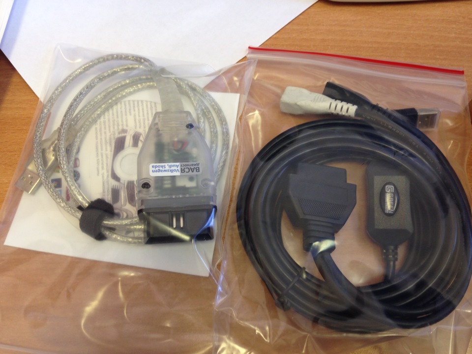

На след день после визита на сервис ко мне пришел шнурочек и я смог посмотреть почему горит джеки чан:
вот что я увидел:
