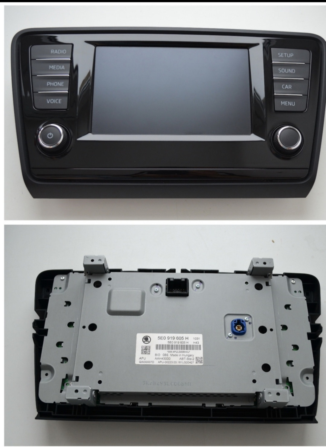

Начал свой путь с того, что заказал у Владимира из Рязани vovanoto тушку Bolero Mib2. 5Q0035840Вс залитой параметрией звука. С USB и микрофоном, тоже он помог. За это ему отдельная благодарность.
Отдельно экран смотрел по барахолке. Но попался не дорогой вариант.
Комплект Mib2.5Q0035840A. Взял, думаю экран главное есть. Тушку не нужную 840А всегда смогу продать.
Так выглядит тушка Миб1 с экраном Миб2. Кстати при замене экрана, со штекера срезываем лишние направляющие ножом.
А если, воткнуть Тушку Миб2 и экран Миб1, то на экране будет левая верхняя «четвертушка» от того, что положено.

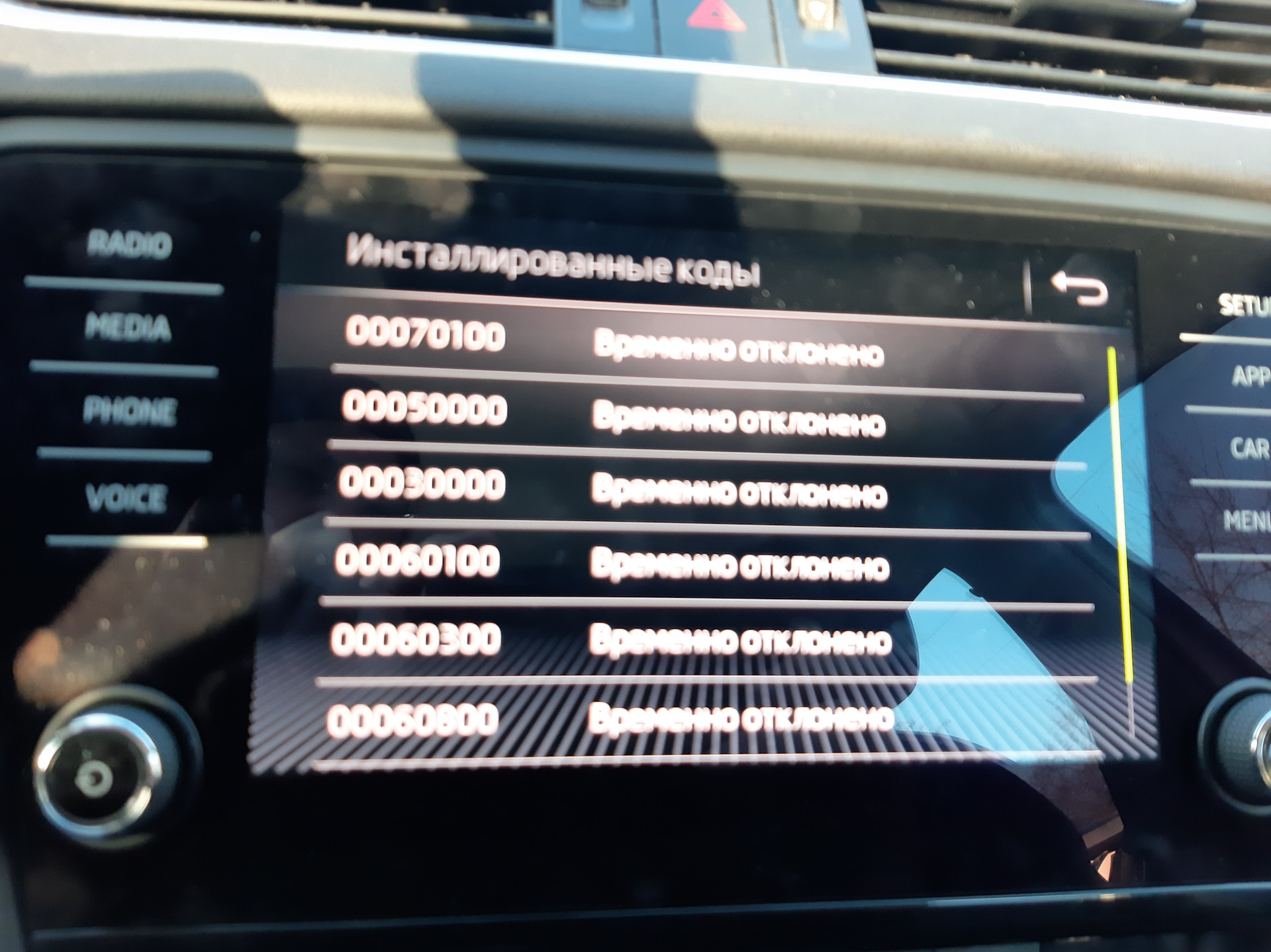

Активация магнитолы.
Записался к нашему местному ОД на снятие защиты компонентов. Вылилось это в 3 дня ожидания.

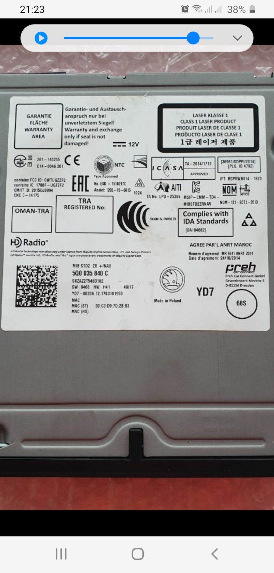

И тут… За день, как говорится, ДО. Появляется на горизонте МИБ-2.5- 840С.
У меня «сносит башню». Большой экран, хорошая графика. Беру… В тот момент, я понял, что испытывают наши дамы, при виде модной сумочки или лабутенов.
Владимир извини, труды твои не заценил, не попользовался совсем магнитолой.
Визит к ОД прошел штатно. Пробыл там минут 40-50, из них снятие защиты 10 минут, остальное бесплатная мойка авто и конечно же кофе. Оплатил смешную сумму-менее 700 рэ.

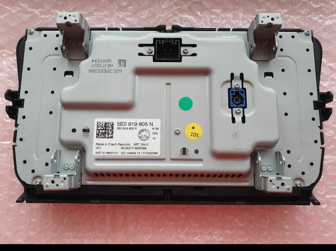

Что по мониторам, не много не понял .
5Q0 035 842 C, какой сюда Моник с кнопками лучше поставить ? Если можно артикул .
Миб2.5, от Oктавия A7 FL. Это на котором я остановился.
TemaFocus
Миб2.0, от Oктавия A7 дорест.
Это ты за мой блок ? Дорест от актавии А7? Он поднимается до 2.5 ?
Буква С, на конце это все последний. Он и есть 2.5.
