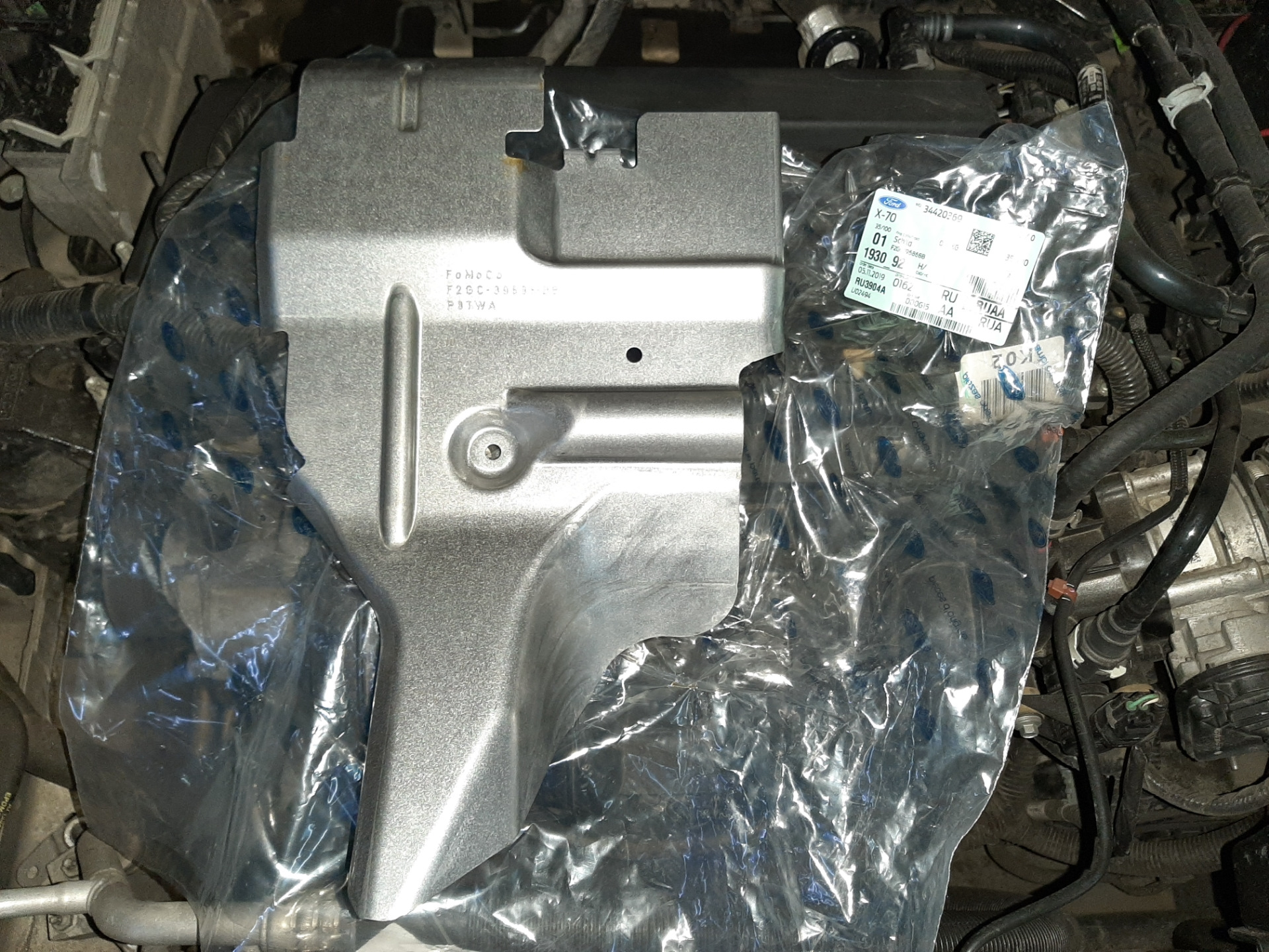

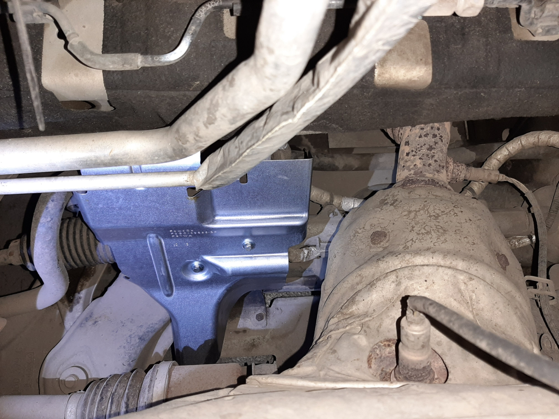

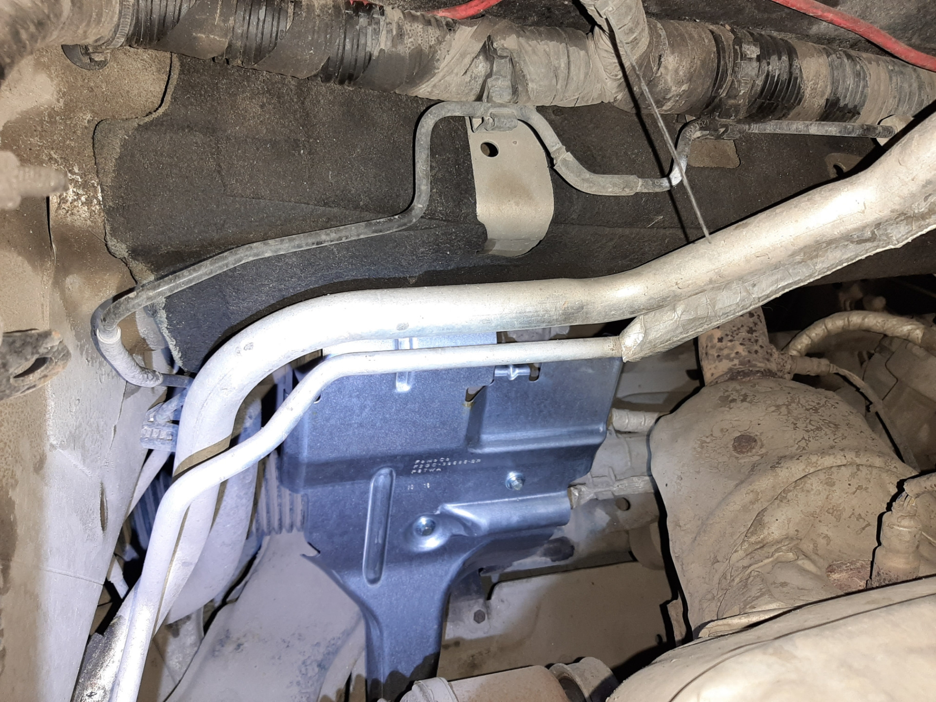

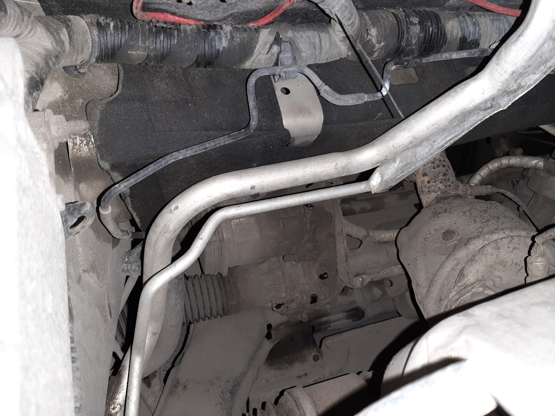

Всем доброго времени суток, вот и дошли руки установить защитный щит на ЭГУР.

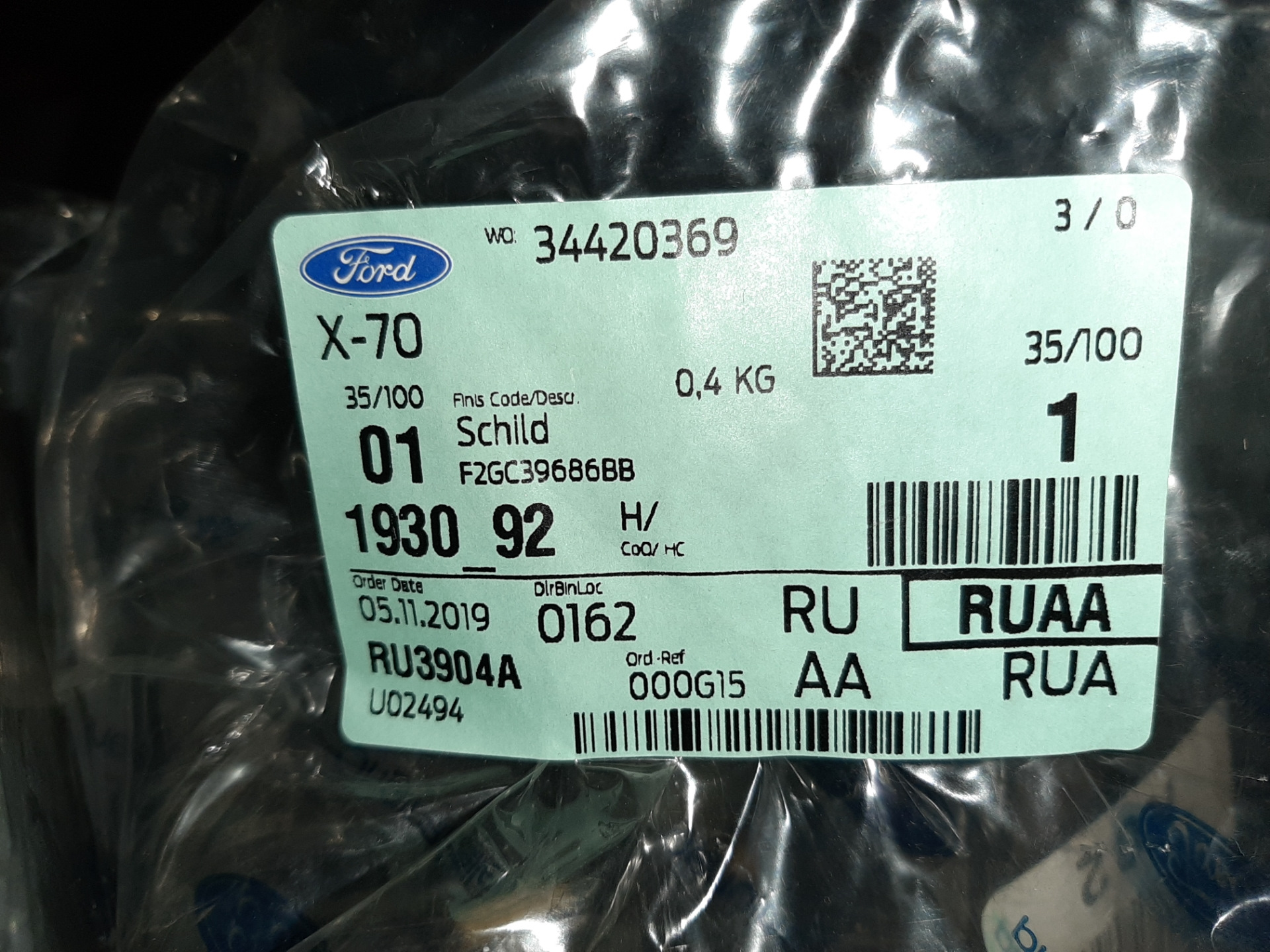

Щит 1930392.
Сложного в установке на 2,5 нет, 2.0 экобуст нужно отрезать нижнюю часть щитка.
Для установки нужно:
Желание, 3 болта м5×10, 3 шайбы, 3 гровера и 10минут свободного времени .
Буду надеяться что не поздно установил.
(17.03.2020)
Всем добра и удачи на доронах.
Запчасти на фото: F2GC39686BB

Яма нужна, что установить?
Нет яма ненужна, места достаточно.

От чего этот щиток защищает? Как термоэкран?
От попадания влаги со слива из под лобового стекла, который как раз выведен в эту область. На первых годах выпуска ставились алюминиевые болты на ЭУР, которые эта влага успешно убивала.
cooperidze
От воды которая стекает с лобового стекла
А что она даёт ?часты случаи когда выходит из строя Рейка?
Ну инженеры Ford не зря же придумали это

Артикул вирусного щитка: 1930392
Для установки на машину с экобустом нужно отрезать не ухо, а нижнюю часть щитка))
Спасибо, исправлю.
