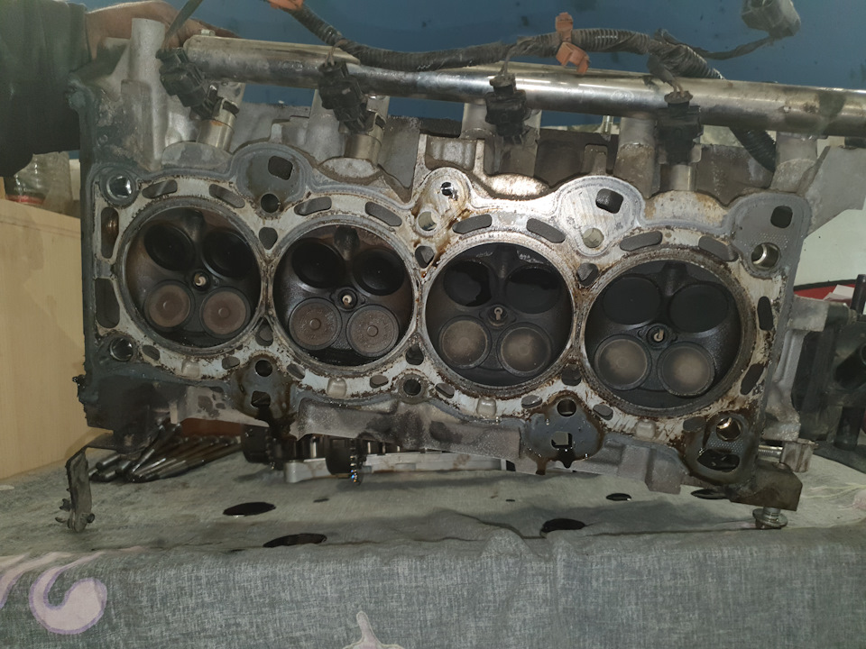

Итак время пришло написать что же произошло у меня на пробеге 237 ткм.
а произошло следующее:

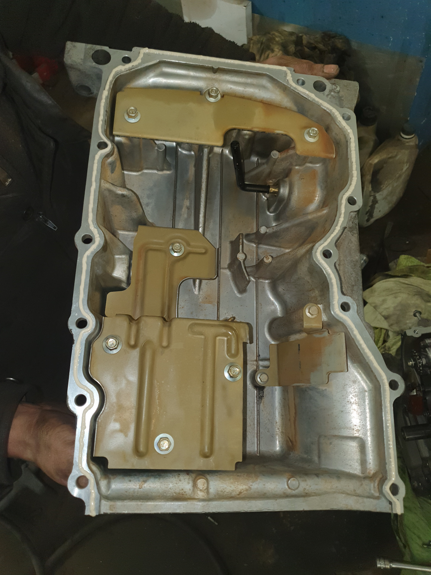

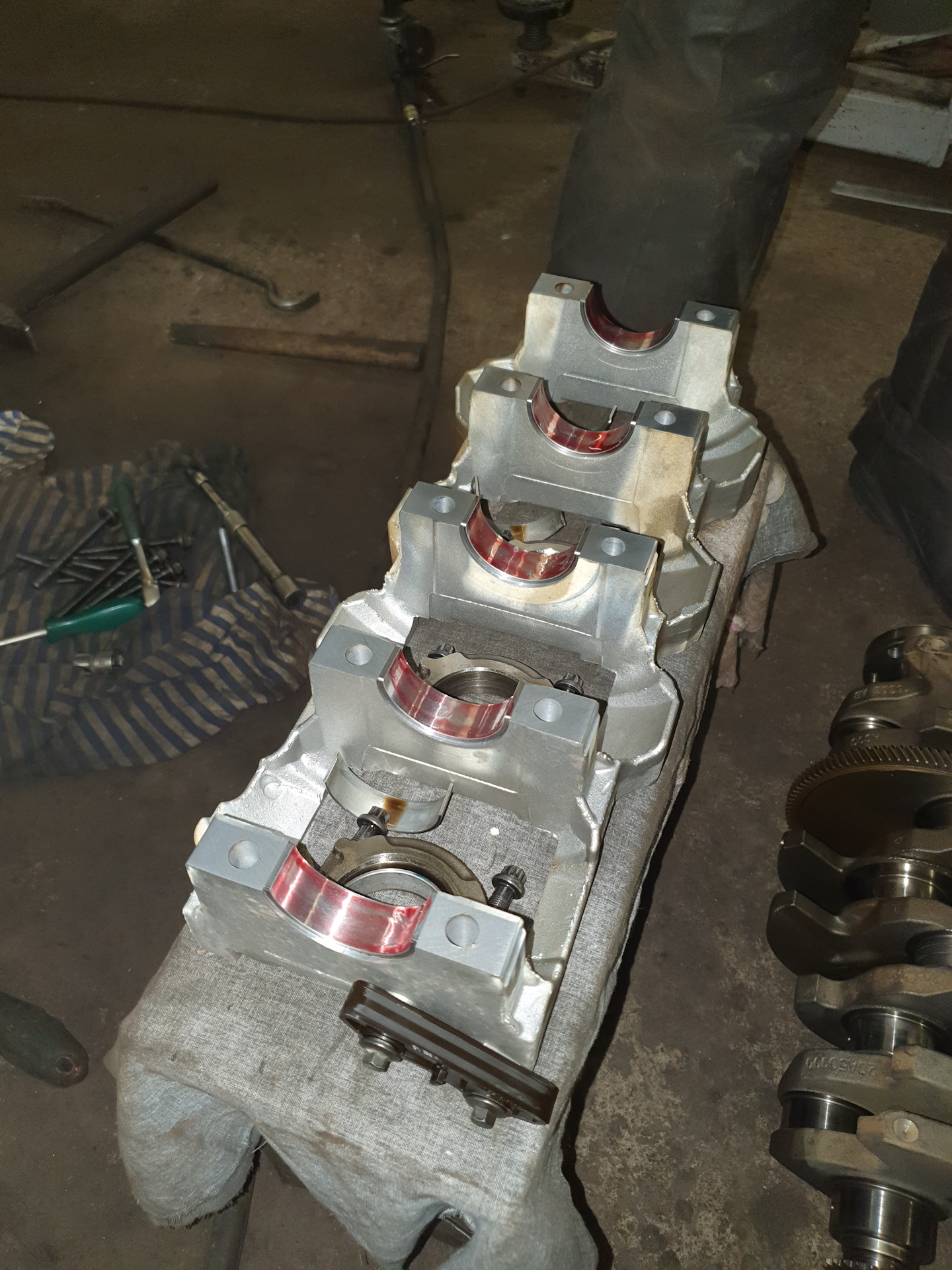

я слегка подофигел и решил скинуть картер и глянуть что же там такое?
а там уууу::

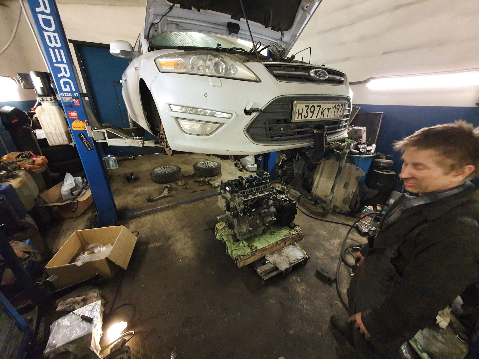

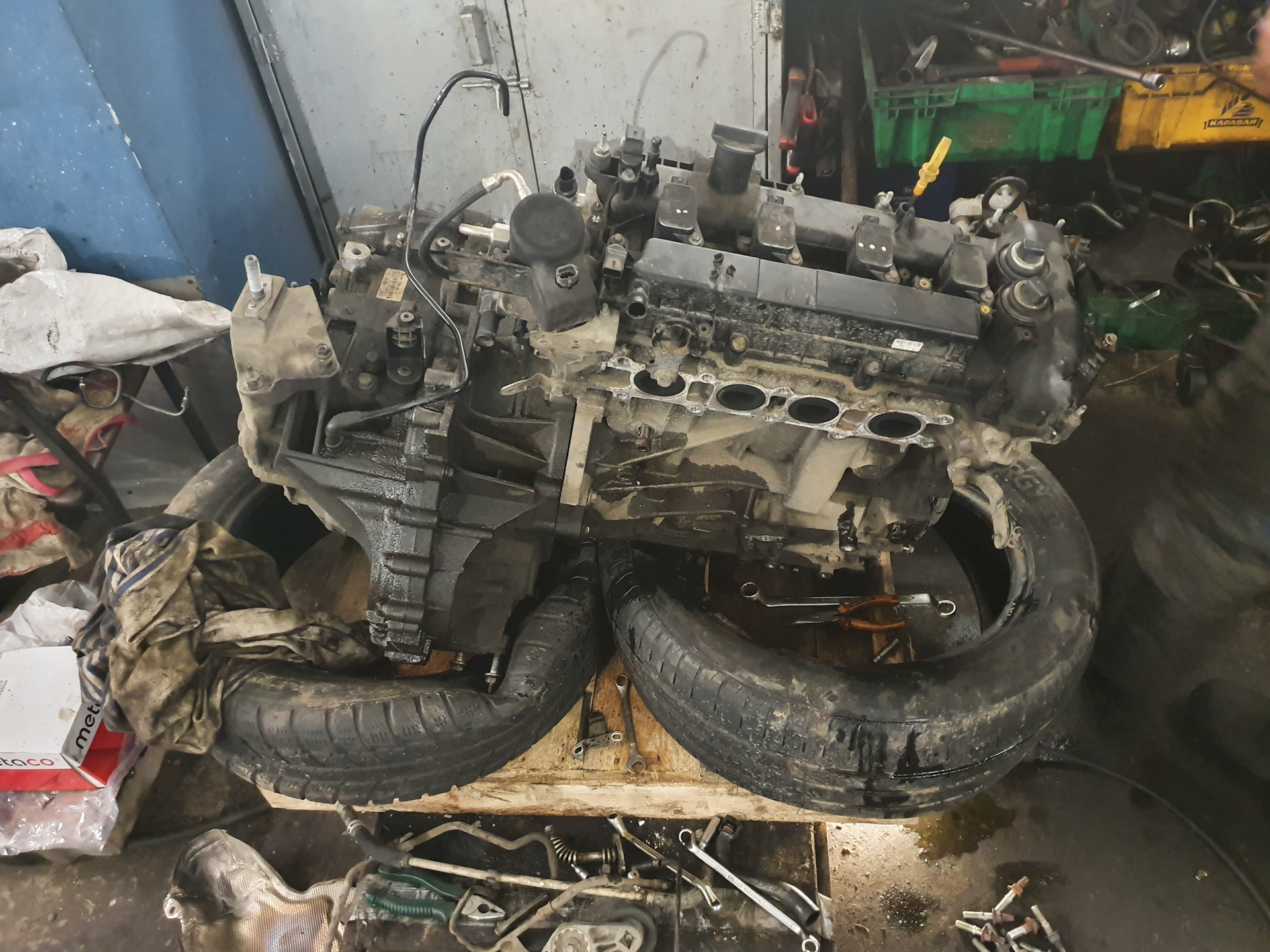

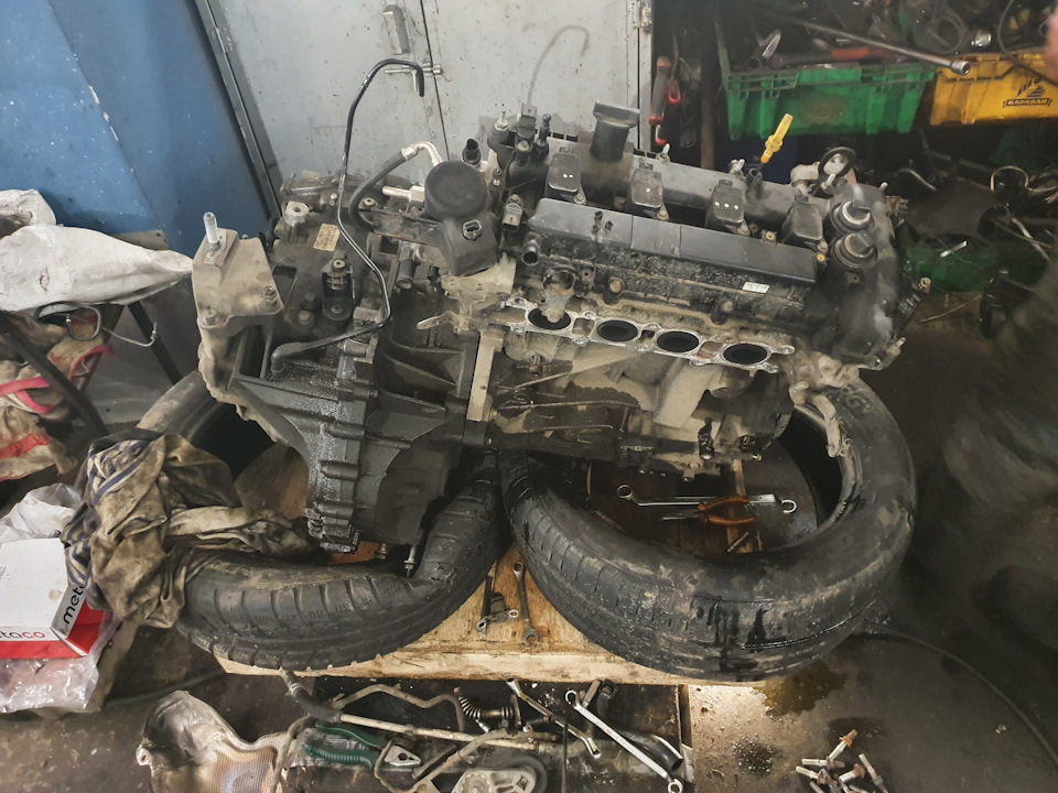

ну и далее скидываем двигло

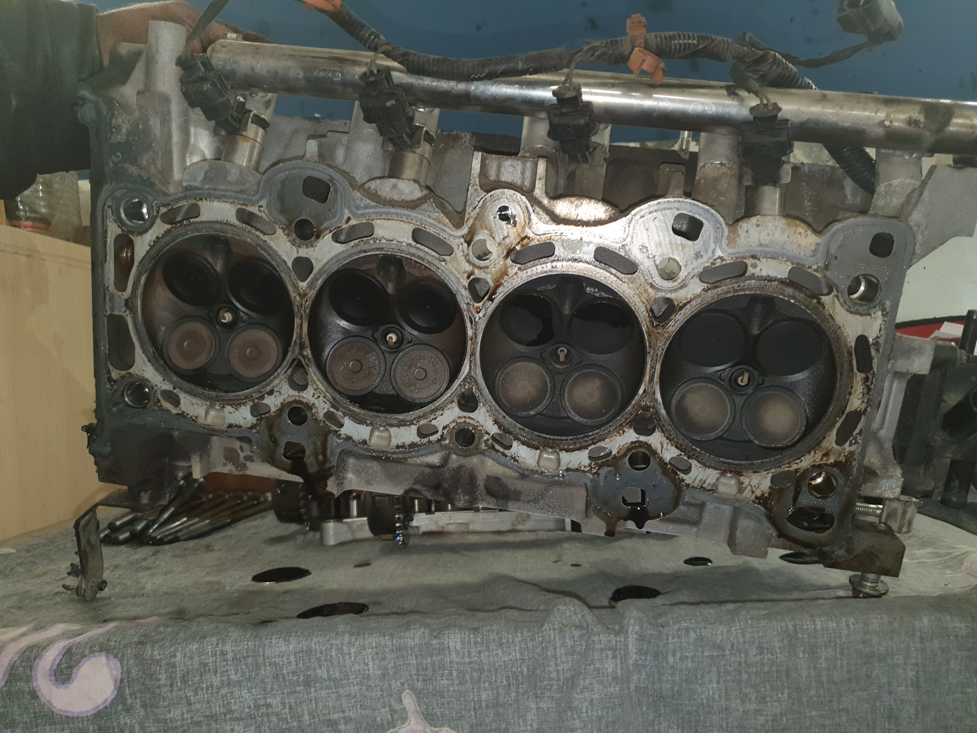

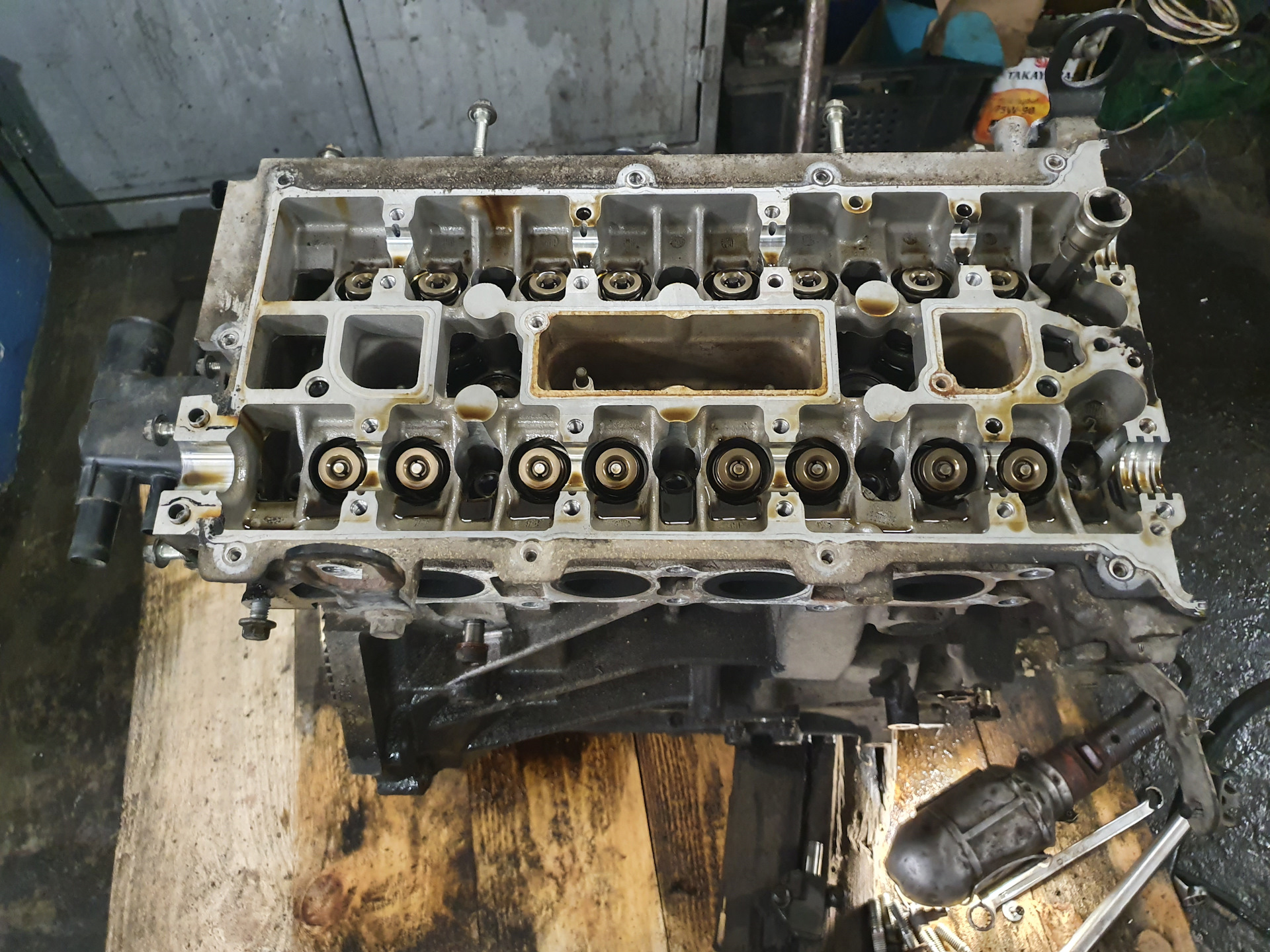

смотрим на клапаны впуска:
смотрим на ЦПГ

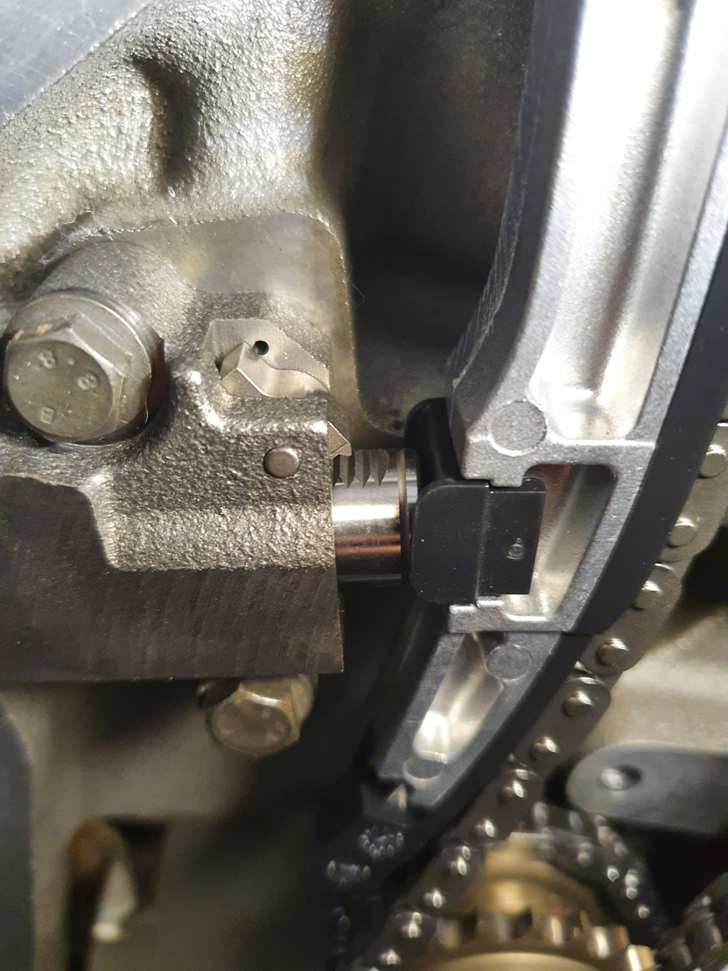

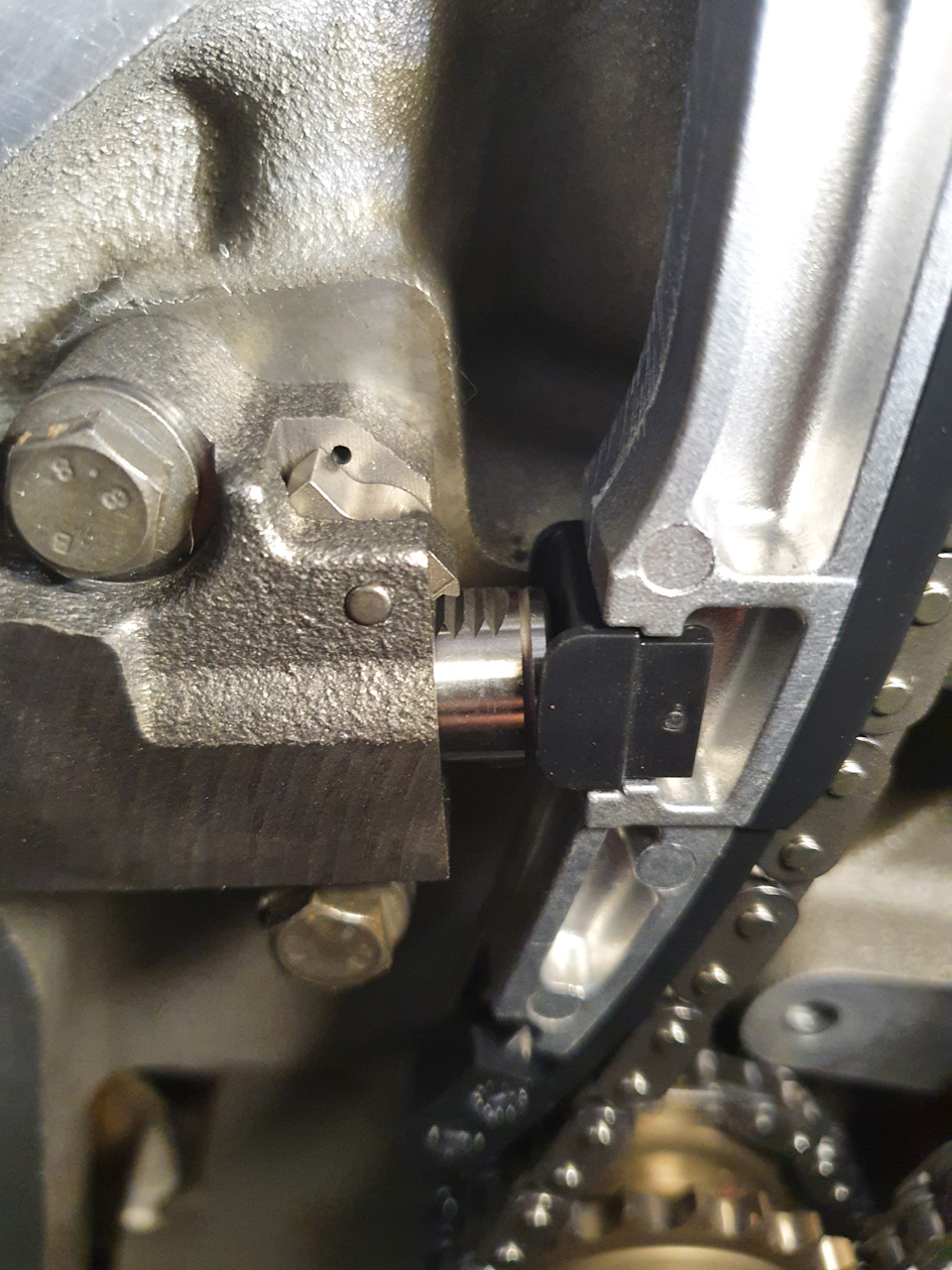

смотрим на натяжитель — не особо то и вылез за 237 ткм:
Общее состояние под клапанной крышкой:

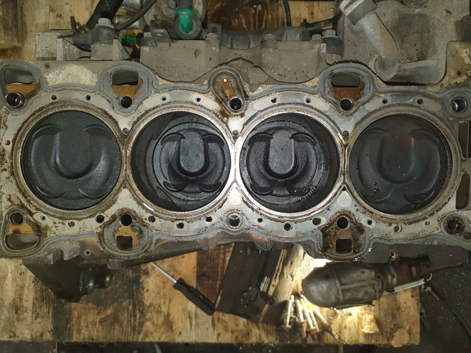

Вид на поршни:
ВИд на голову снизу:

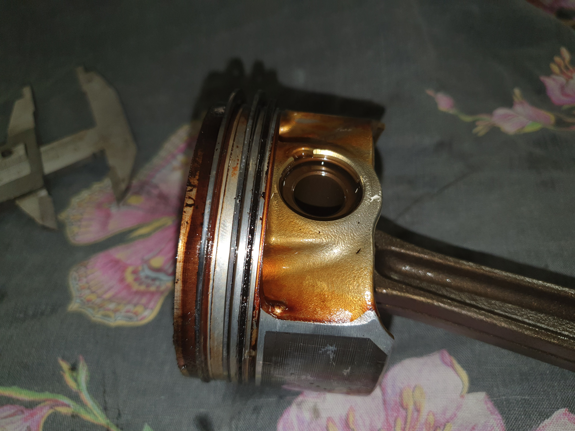

Состояние поршней:
Состояние старых колец:
А вот нехорошая фотка, внимательно сами посмотрите:

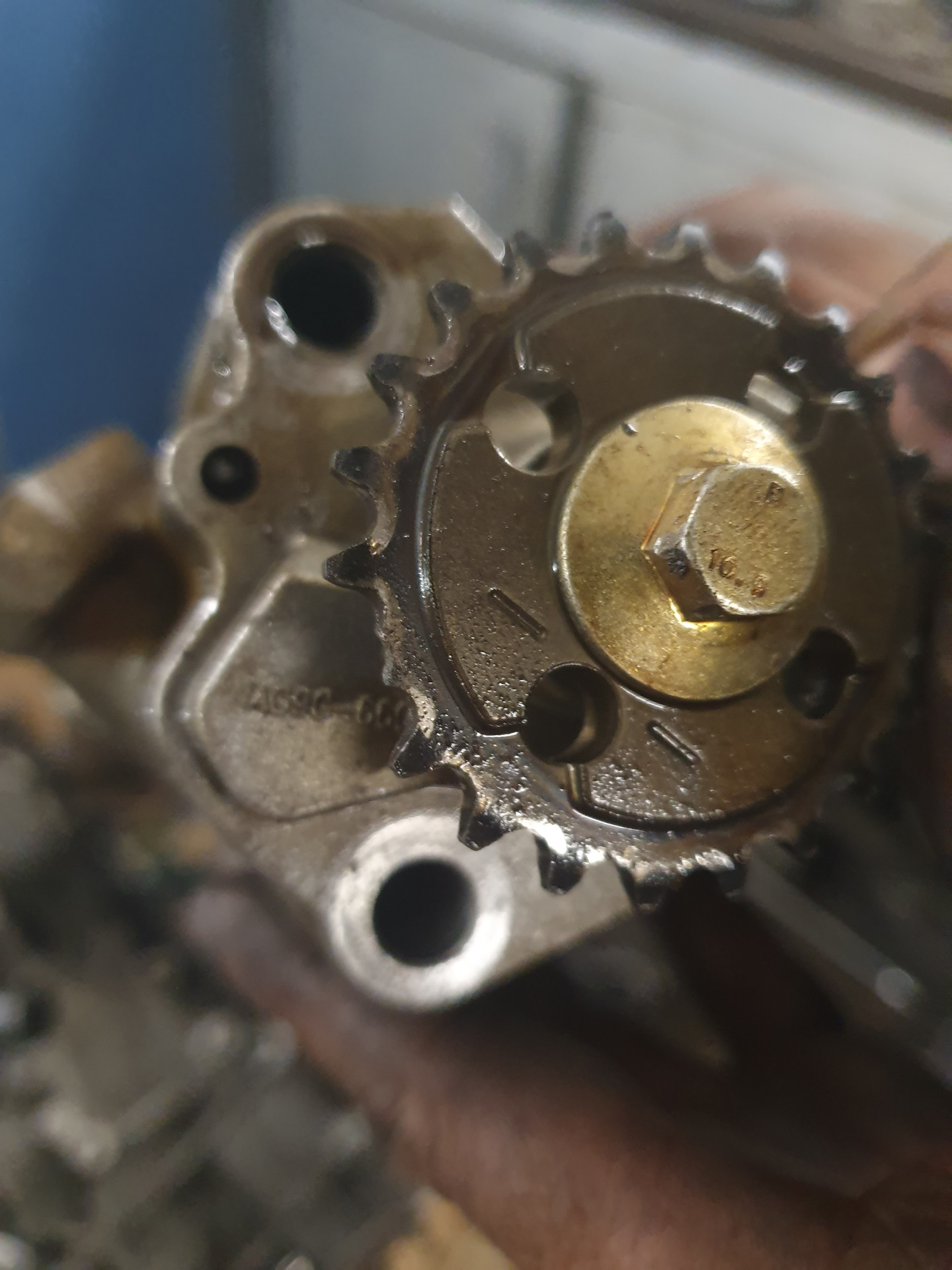

Разобрал насос и посмотрел на кишочки, грусть:

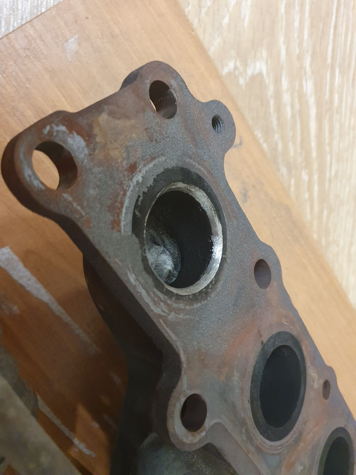

Пока ехали запчасти — зафасовал свой любимый чугунный коллектор — чтобы переход из головы был без ступеньки:

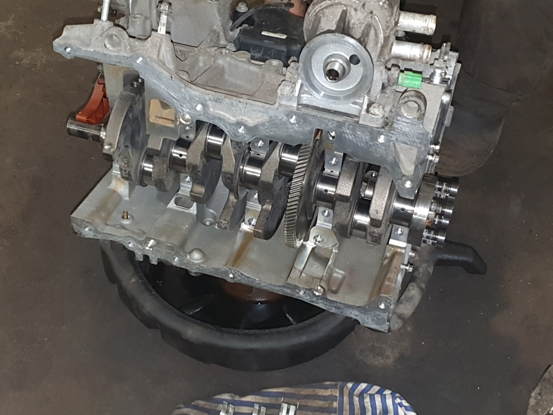

Когда сняли старый коленвал увидели такой вот прикол:
ну и дальше погнали:
Мажем новые вкладыши

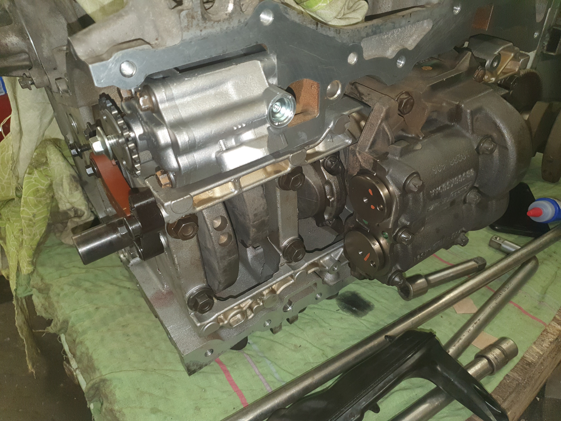

ставим новый маслонасос
Отмываем и наносим герметик на поддон:

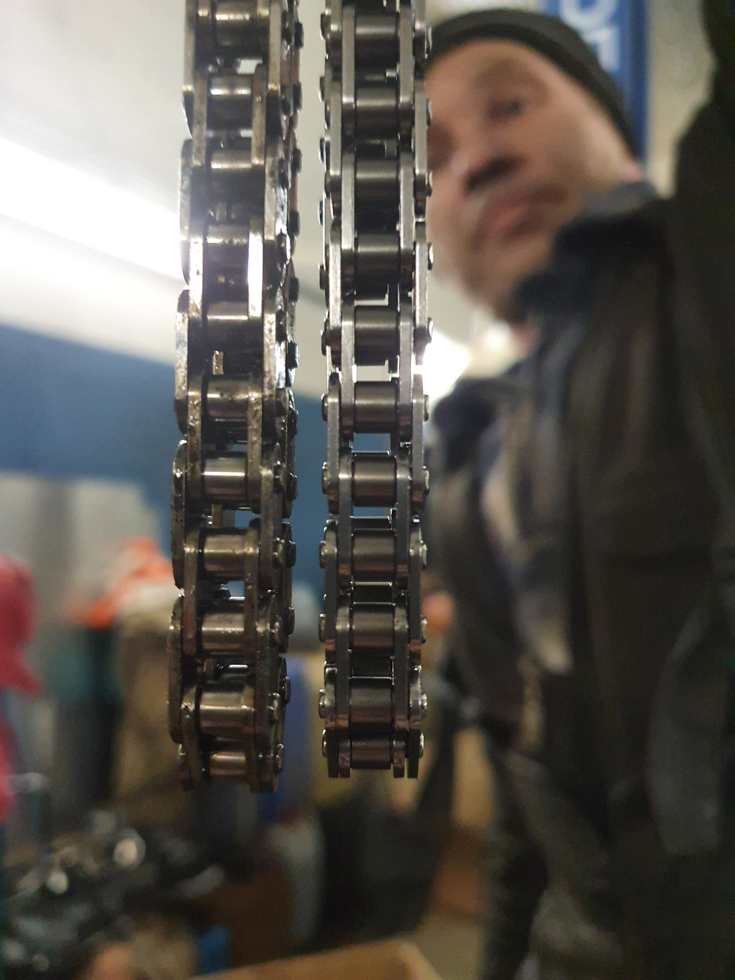

Ради прикола замеряем старую и новую цепи )))):

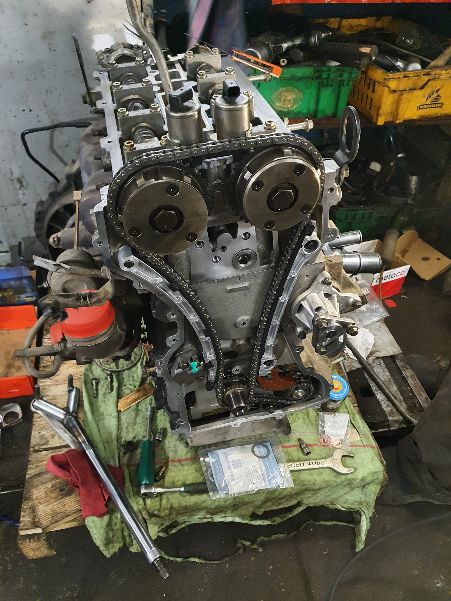

Собираем ГРМ:

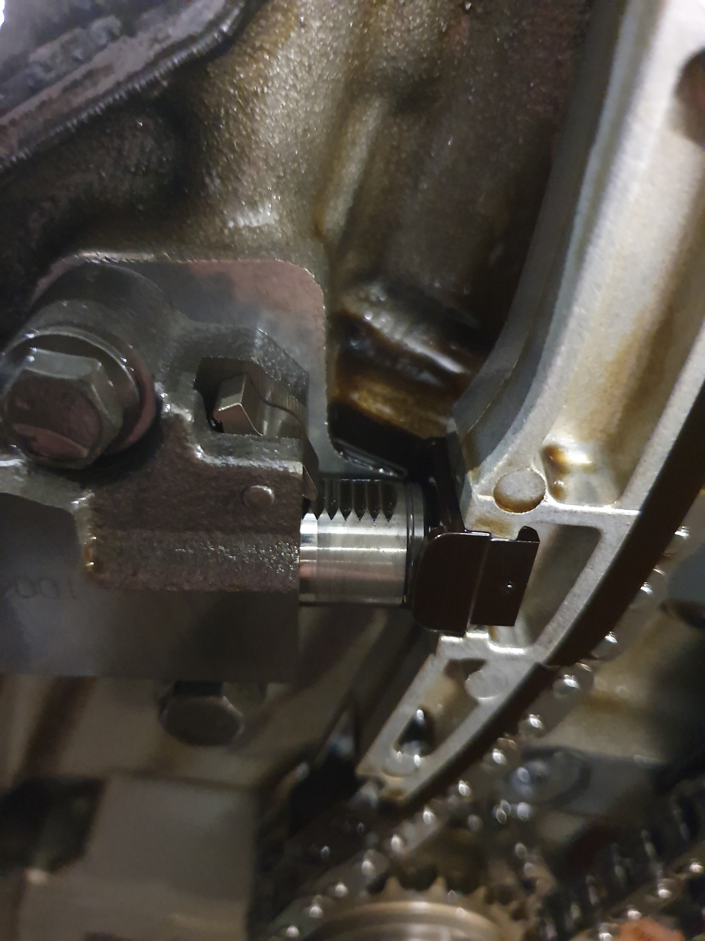

На память — фоткаем натяжитель:

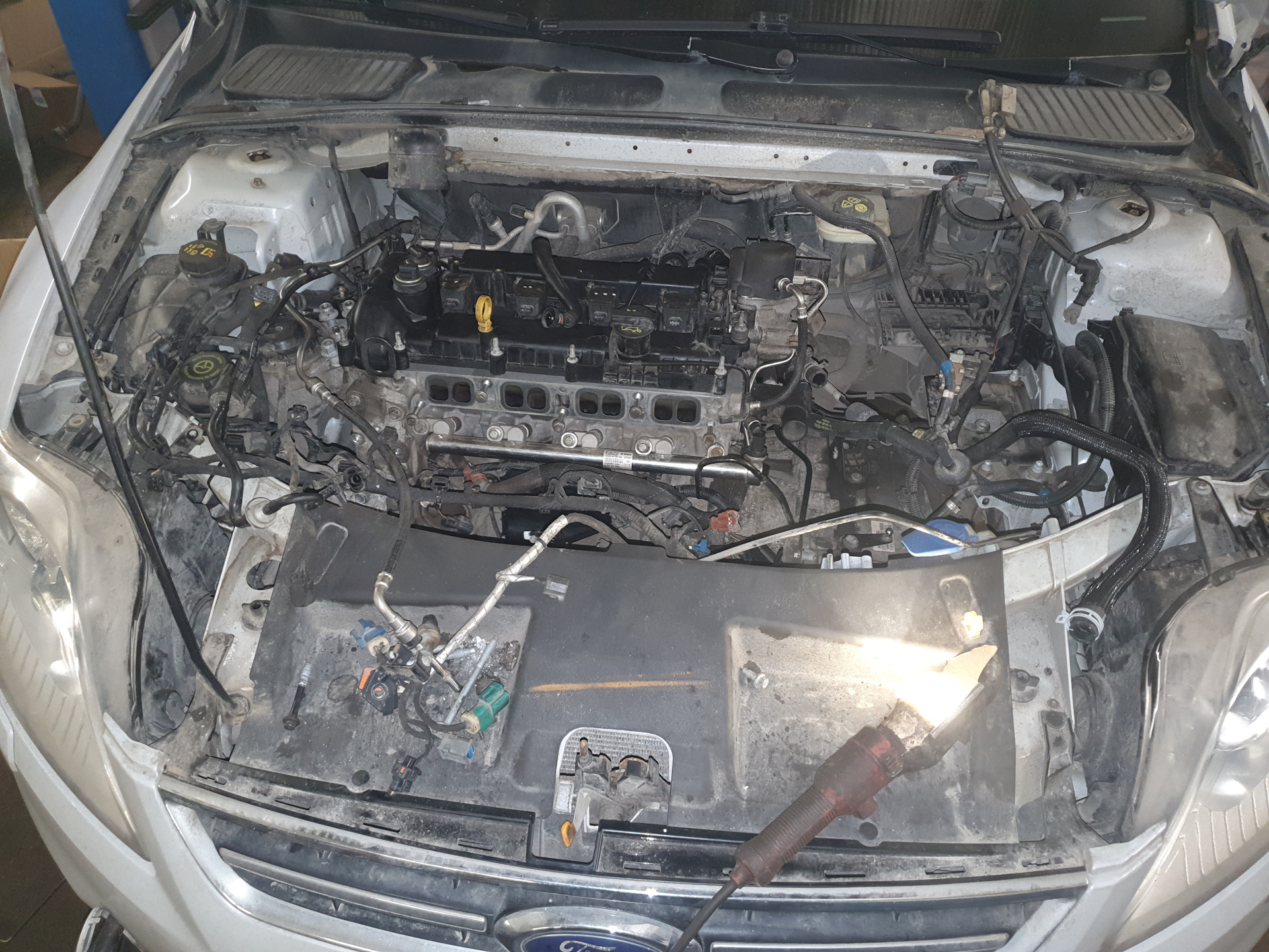

Ну и вкидываем двигло в машинку:
далее пару часов на раскидку проводки и навесного:

Обратите кстати внимание что по вкладышам нам подходят вкладыши от мазды — но болты постели коленвала L3G2-10-352 мне не подошли — мои болты родные были на сантим длиннее и имели резьбу по всей длине болта.
и из поршневых колец (я брал от мондео 5) скребковое кольцо мне не подошло ( у меня мотор с узкой цепью и второй кольцо толщину имеет 1,5 мм — такой набор хрен найдешь) — поэтому менял только верхнее и нижнее кольца

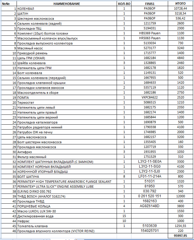

Ну и список запчастей текстом для поиска:
КОЛЕНВАЛ 1 РАЗБОР
ШАТУН 1 РАЗБОР
Шестерня маслонасоса 1 РАЗБОР
Сальник коленвала (задний) 1 1211759
Прокладка ГБЦ 1 5194031
Комплект (10шт) болтов головки 1 HBS369 Payen
Маслосъемный колпачок впуск/выпуск 1 HR5063 Payen
Прокладка выпускного коллектора 1 5133034
Масляный насос 1 5273177
Приводной ремень 1 1715777
Цепь ГРМ (УЗКАЯ) 1 1682184
Шайба коленвала 3 1328865
Натяжитель цепи ГРМ 1 1682178
Болт коленвала 1 1149131
Сальник коленвала (передний) 1 1667955
Прокладка клапанной крышки 1 1684633
Прокладки клапанов ваносов 2 5357119
Маслоотделитель в сборе 1 1682186
ПОМПА 1 VKPC84622
Термостат 1 5086515
Натяжитель цепи левый 1 1682175
Натяжитель цепи правый 1 1682174
Натяжитель цепи верхний 1 1685844
Прокладка катализатора 1 1690879
Патрубок радиатора нижний 1 1790338
Патрубок ОЖ на печку 1 1746985
Цепь маслонасоса 1 1682157
Болт шестерни маслонасоса 1 1355405
Прокладка маслонасоса 1 1207719
Антифриз 3 1931955
Фильтр маслянный 1 1751529
КОМПЛЕКТ ШАТУННЫХ ВКЛАДЫШЕЙ (С ЗАМКОМ) 1 L3Y2-11-SE0A
КОМПЛЕКТ КОРЕНЫХ ВКЛАДЫШЕЙ 1 L3Y2-11-SG0
КОРЕНННОЙ УПОРНЫЙ ВЛАДЫШ 1 L3Y2-11-SJ0
БОЛТ ШАТУНА 8 LF01-11-214A
PERMATEX® HIGH TEMPERATURE ANAEROBIC FLANGE SEALANT 1 51031
PERMATEX® ULTRA SLICK™ ENGINE ASSEMBLY LUBE 1 81950
ELRING DIRKO 030.792 1 030.792
ТНВД BOSCH (АНАЛОГ 5162174) 1 0 261 520 151
Прокладка ТНВД 1 1682163
ПОРШНЕВЫЕ КОЛЬЦА 4 AG9Z6148D
Масло LUKOIL LUX 5W-30 1
Дистилированная вода 15
Нефрас 10
Толкатель клапана 1 5103639
Прокладка впускного коллектора (VICTOR REINZ) 154025701
по запчастям получилось 96 тр по работе 40 тр.

Приветствую! Вспомни, пжл устанавливал прокладку между масляным насосом и блок двс? За мануал по сборке уважуха!
Вроде нет, ставил на герметик которым тнвд уплотнял — жидкий такой для тонких зазоров
Герметик анаэробный, наверное? Почему тнвд не через прокладку установил?
Все по мануалу, смотрите приложенную пдфку

Не пойму по фото, маслосъемные залегшие?
Мотор в дефиците масла часто катался?
Подвижность маслосъемных не была нарушена но пружинка у них была в коксе. Масло всегда в норме было и менялось раз в 5000 км
Вот да, как-то кокса многовато. Может все-таки перегревы были? Масло поджирал?
масло между заменами не подливал — но и менял раз в 5 ткм
один раз е**** патрубок на ходу — заметил тока когда движок запищал о перегреве
Тут даже один перегрев мог сролять… Все сходится.
движок показал 108
да и масло то на месте было им и охлаждало

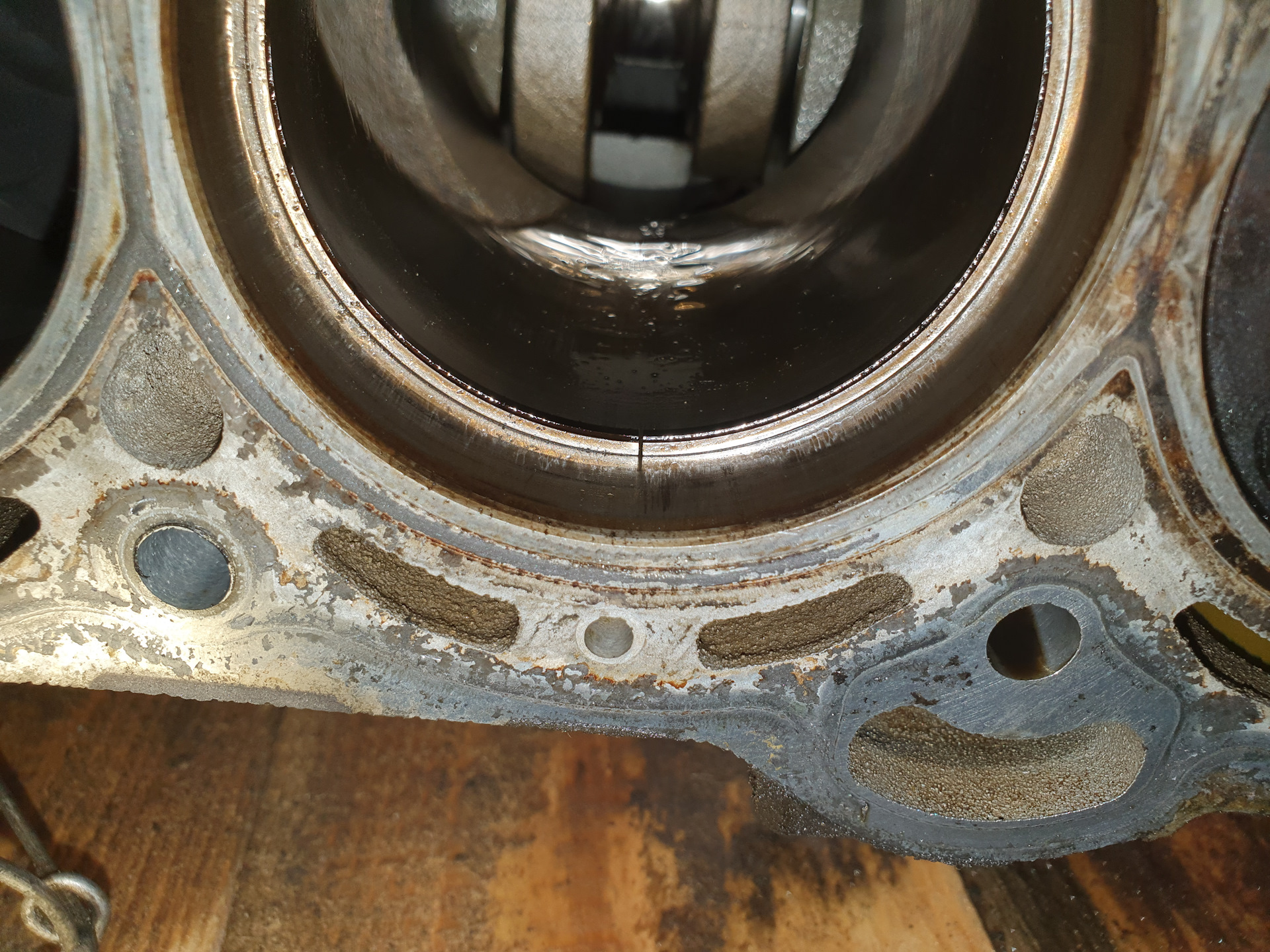

А с лысыми цилиндрами что то сделал?
Простил их ))
dionis-spb
Простил их ))
То есть практически на ветер выкинул 100 тыс на запчасти? Ден, я был лучшего мнения о тебе.
Судя по фото, если б ты на нем все 237 тыс не наваливал то ресурс экобуста в режиме спокойной эксплуатации тыщ 500.
