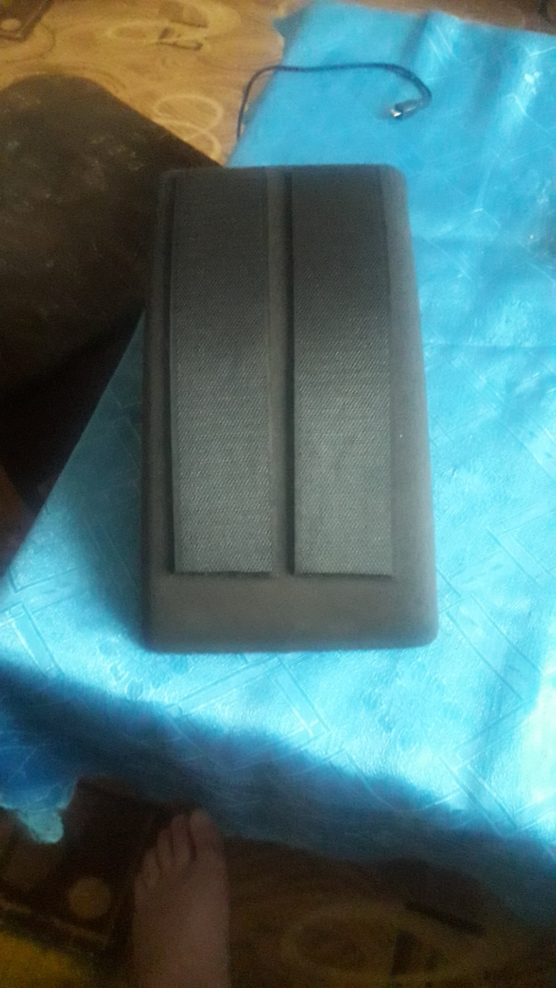

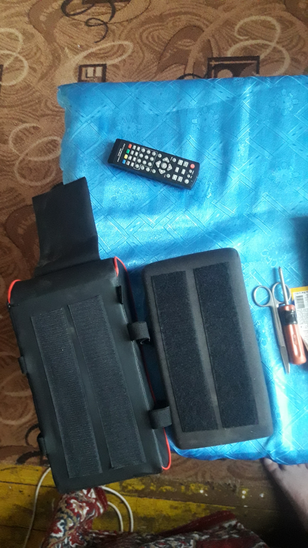

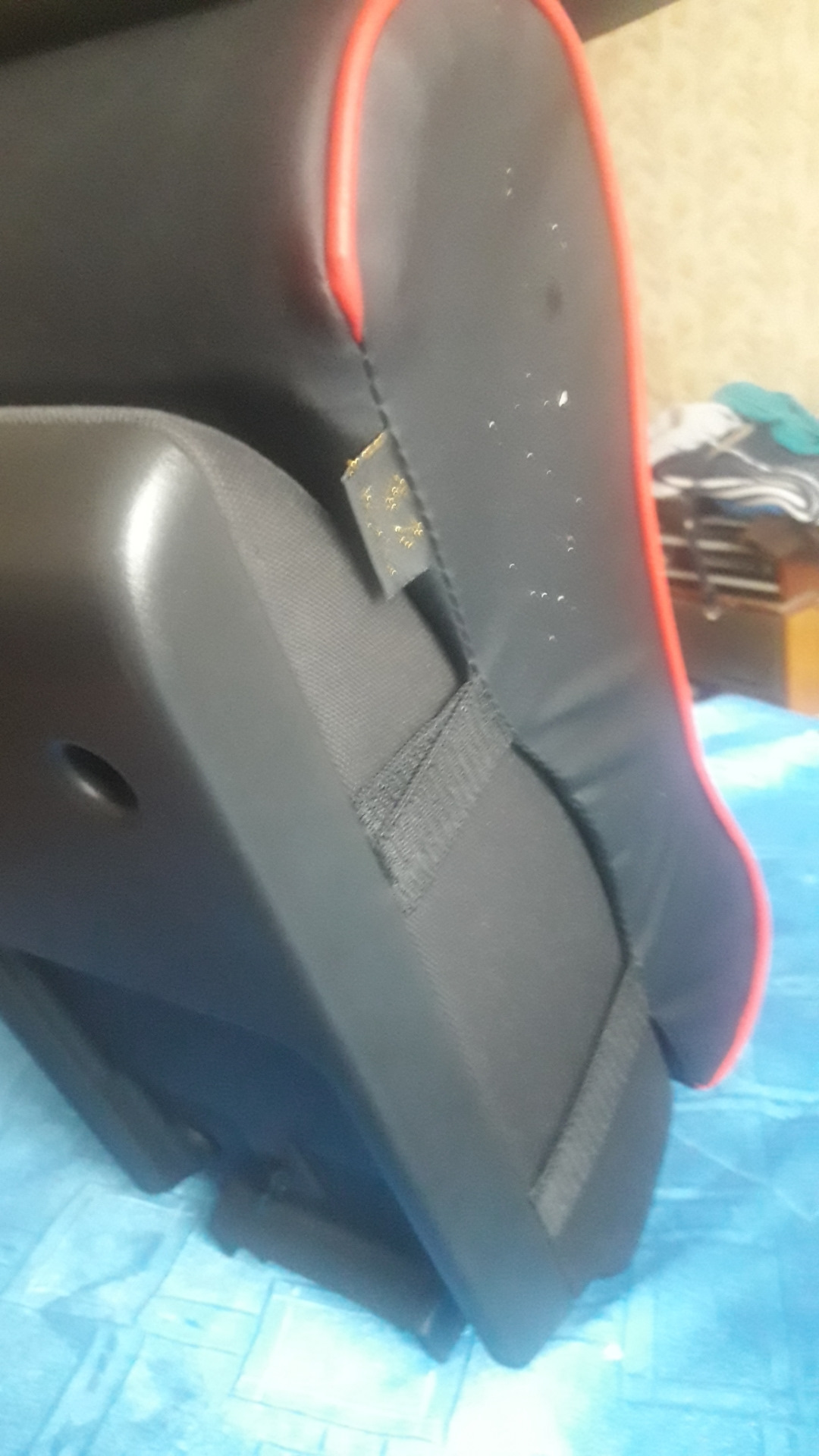

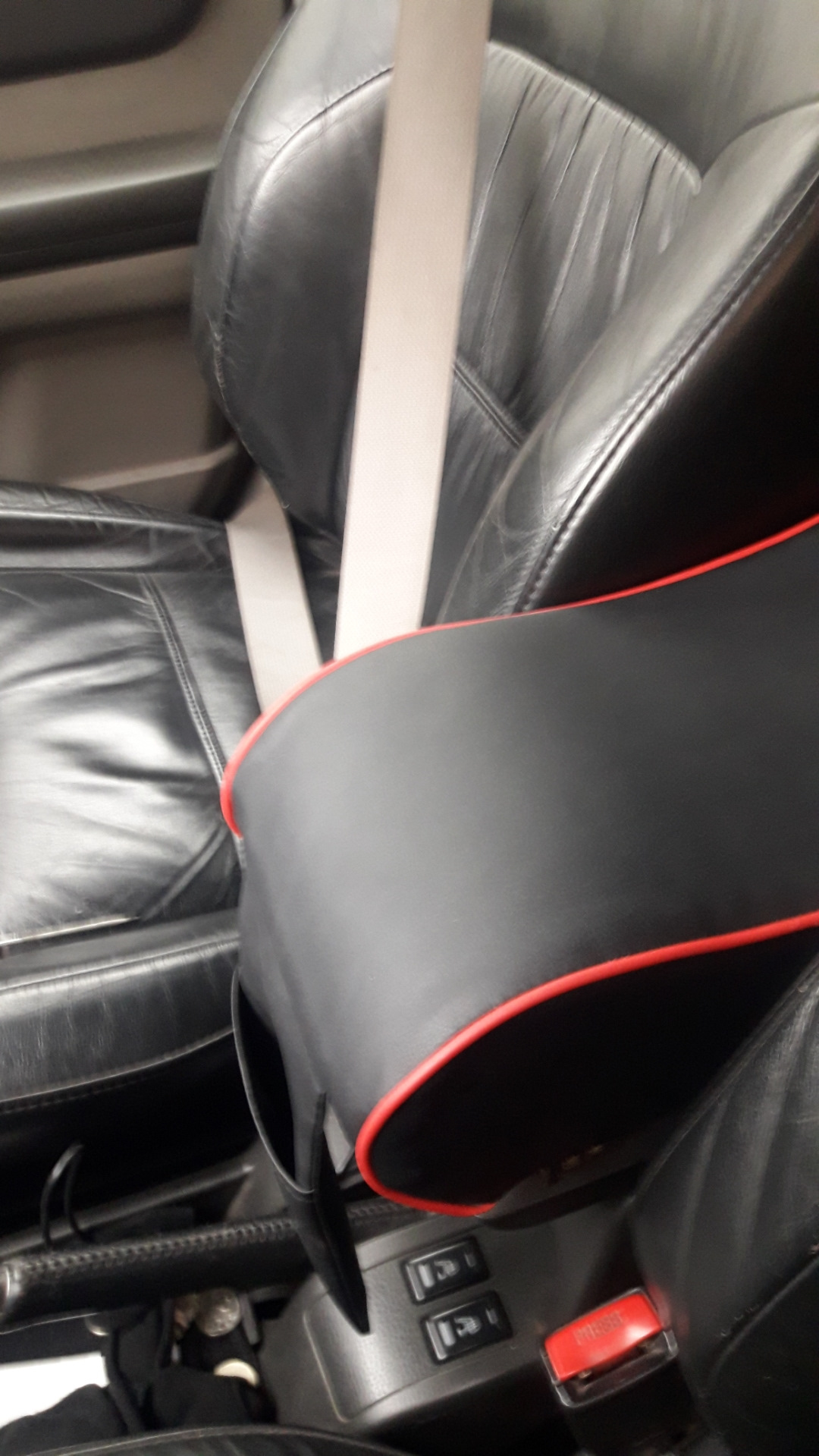

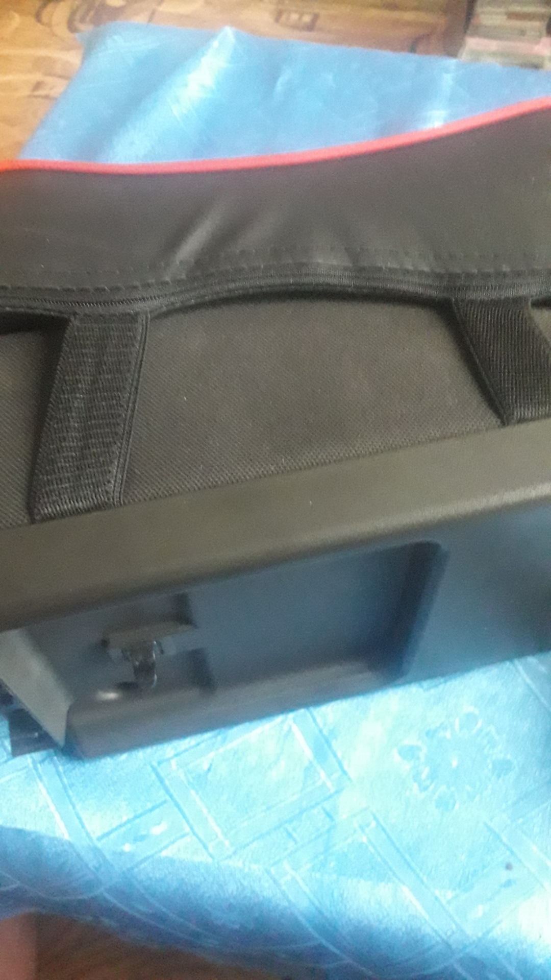

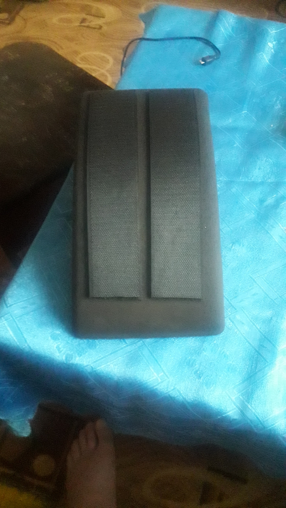

Писать много не буду всё и так понятно будет по фото . В двух словах посадил его на липучку дастал он меня съезжать реально всбесил ну и защёлки завёл за штатный подлокотник, что бы он закрывался без проблем .

Приветствую, подскажи как отсоединить этот бокс от тела?
В смысле не пойму про что ты.
Если про сам подлокотник то там по бокам две заглушки их вытаскиваешь потом снизу подлокотника потдеваешь чем небудь тониньким плостмаску под ней два самореза их откручиваешь и всё.
Скажу сразу не вытащив две заглушки по бокам подлокотника пластик не подковырнёшь что бы добраться до саморезов.
PRETENDER-74
Заглушки в заде под подлокотником ближе к задним сидением там они одни такие круглые не перепутаешь.
PRETENDER-74
Если не поймёшь завтра буду дома могу сфоткать где и что щас далеко от авто
все разобрался-сняяял.Спасибо
А саму липучку на клей посадил чтоль?
Да, не стал голову ломать подлокотник всегда можно перетенуть если что. А так просто приклеел снимать лишний раз не собираюсь не к чему всё это.
