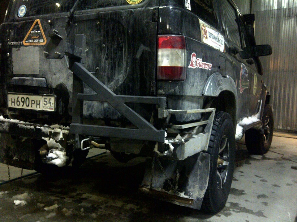

Краткая предыстория: когда-то давно был запланирован силовой бампер на зад, планы осуществились после того, как хайджеком штатный бампер был ушатан до неоткрывания двери багажника, всего лишь съехали с дороги глянуть не выросли ли грибы :) После этого были потрачены выходные и бампер появился, на калитку время не хватило в тот заход и запаска осталась висеть на двери… Потом начались неприятности — сначала на дверь наехало дерево, потом урна огромная, потом снова дерево… Понимая, что атаки не прекратятся, а дверь постепенно сдаётся, начал делать калитку… Получилась она не сразу — конструкция была задумана с одной петлёй гаражной, но люфтыыы… Пришлось прицепить вторую (верхнюю), поймать соосность и в таком виде она долгое время эксплуатировалась… Кстати, как я и предполагал — атаки не прекратились, по весне в неё, не заметив меня и горящий красный свет, въехал минивен японский, гололёд… я его понял и простил, у меня потерь не было вообще, у него же капот видоизменился сказочно. Но сама по себе идея калитки на гаражных петлях ущербна оказалась — люфты в них заложены конструктивно и со временем лишь увеличиваются, поэтому ещё летом появилось желание изменить этот узел, но если бы на монгольских грейдерах не лопнуло крепление колеса, то может ещё долго бы не снял её для реализации изменений. Петли были выточены и лежали с тех же, примерно, времён.

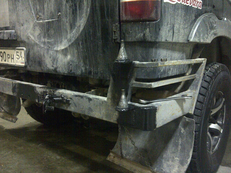

петли срезаны и приварены новые, конусные (хотел петли отдельно заснять, но из-за описанных выше нюансов даже для этой фото пришлось открутить уже поставленную калитку :) )
и в сборе…
стало гораздо лучше, люфта нет вообще, подозреваю, что можно было бы обойтись даже одной петлёй, но менять весь конструктив было сложнее, чем приварить петлю :) в такой схеме самое важное — сделать соосно, иначе будет закусывать.

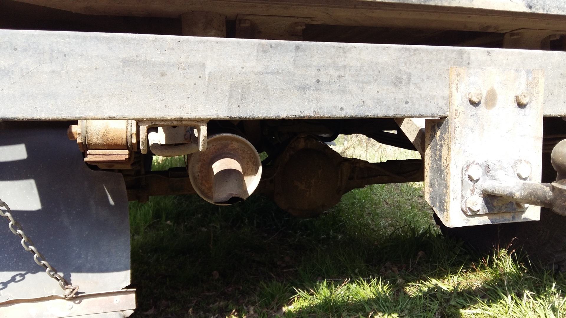

p.s. на фото видно торчащую полуось, это заглушки снял покрасить, рекомендую делать это перед установкой, ржавеют эти заглушки махом, пришлось наждачкой шкурить, преобразователем, потом красить (на первой фото видно какая стала за короткое время)…

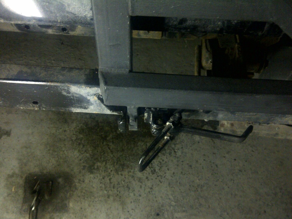

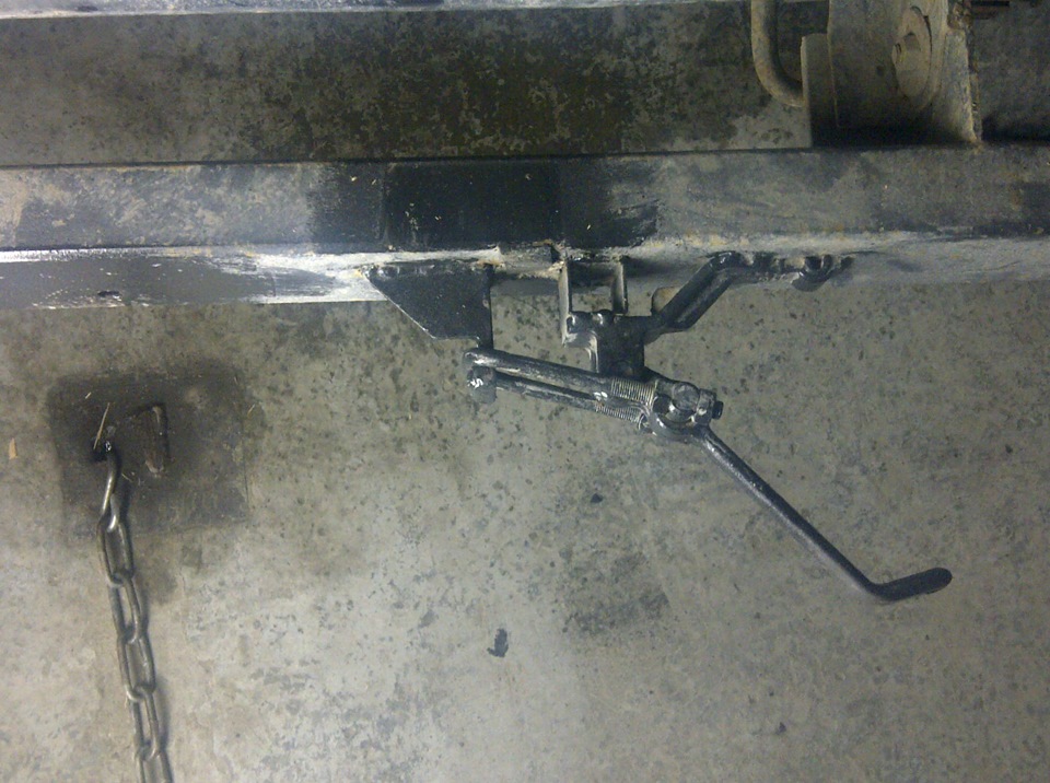

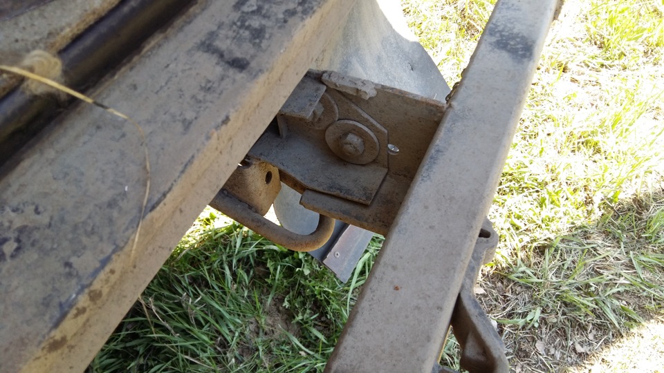

p.p.s. по просьбе — добавлю фото замка, слева вырезанная из уголка защёлка, справа сам замок борта, форма у него изогнутая, пришлось подложить кусочек профильной трубы

По просьбам читателей несколько фотографий бампера:
Общий вид
Крепление
спецшвеллерок для джека))

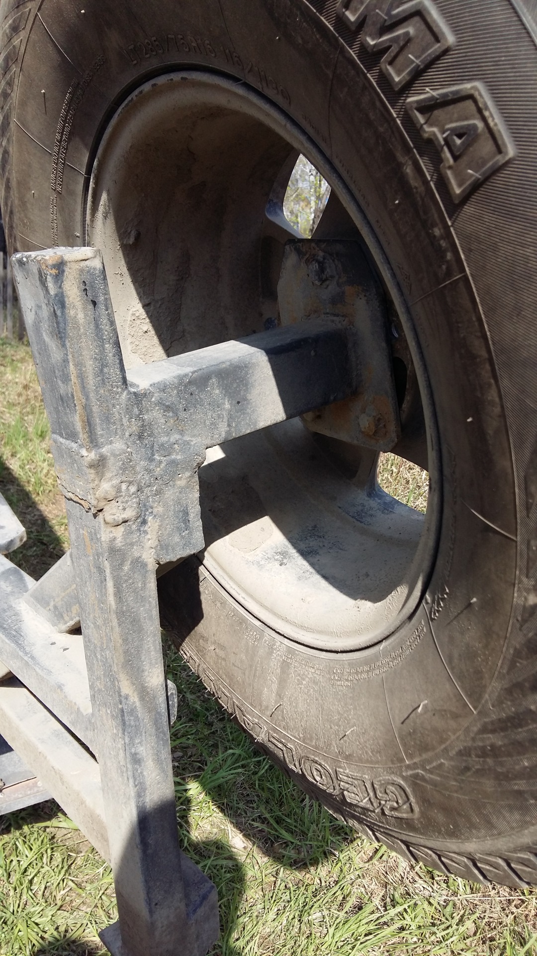

Крепление запаски (видно где её сломало, усилили, надо косынку бы ещё)

Интересно — конусные петли. Себе на ворота гаража конструировал петли на конусных подшипниках — получилось шикарно — никаких усилий на открывание-закрывание ворот.
Тут нет подшипника, просто конуса.
Это я понял сразу. Привёл лишь пример, что можно и на конусных подшипниках собирать — эффект тот же — минимум люфта, но лёгкость открывания, а так же износостойкость другие.
Лёгкость тут даже минус, как я за годы прочувствовал)) Замок калитки я не закрываю, пока сухо она стоит хрен сдвинешь, а как сыро, так сигналить и моргать соседи в потоке начинают, да и стукает об бампер при торможении громко…
Понятно, хотя и частично. Наверно с запорным механизмом требуется колдануть, может и совсем видоизменить, внедрить другую конструкцию.
Лень и раздолбайство надо видоизменить ))) Запирается то она чётко, просто из-за того, что туговато ходит, не запираю вообще.
это замок борта камазовского, кажется, "колхозника", брал рублей за 250 в их магазине, отдельно фото нету, попробую завтра не забыть сфотать
А можешь фото замка выложить? Себе бампер свариваю, дошел до замка.
