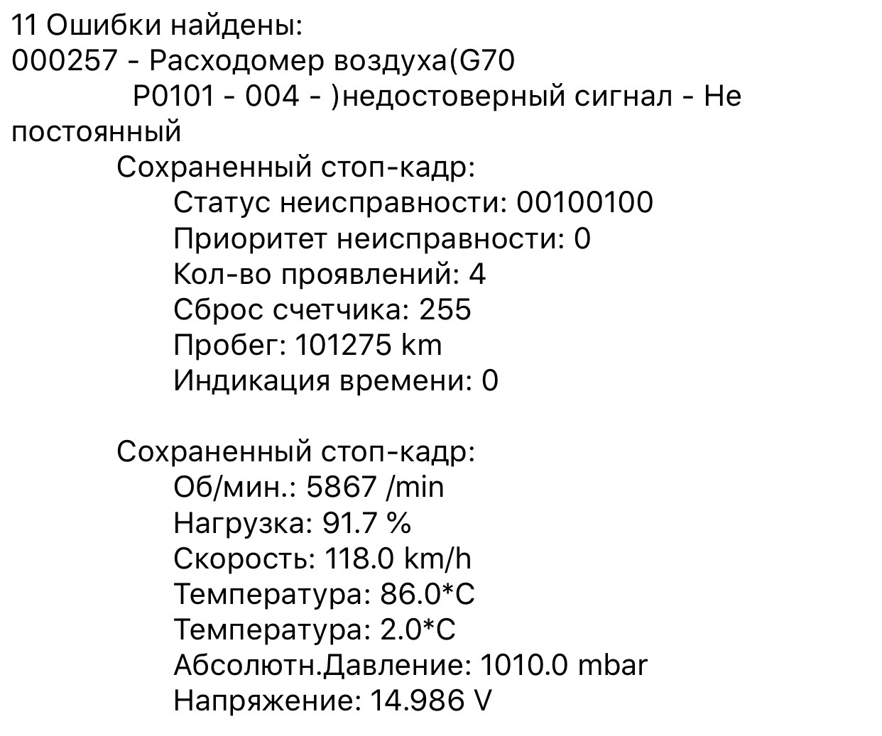

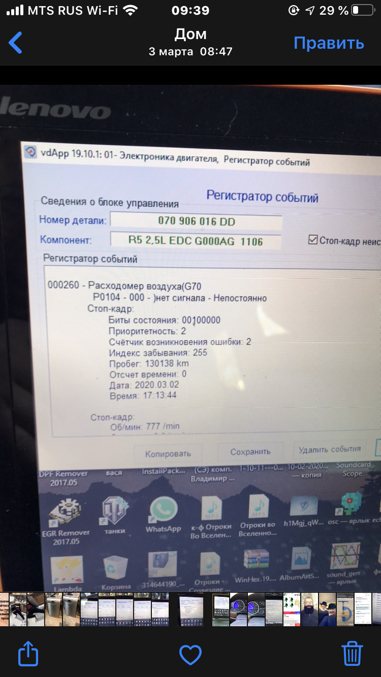

Народ всем привет. Выручайте.
Такая проблема:
Выпрыгивает ошибка
000257 — Расходомер воздуха (G70 P0101 — 004 -) Недостоверный сигнал — не постоянный.
Купил оригинал, заменил, проблема осталась. Заехал к официалам, сказали попался брак скорее всего.
Купил другой оригинал, ошибка не ушла.
Появляется в момент, когда нажмёшь тапку в пол.
У кого была такая проблема? Что подскажите?

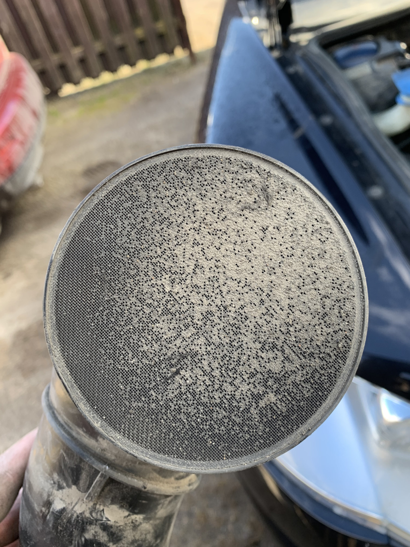

Проблема решена.
Оказалось дело в забитой сетке, которая идёт от корпуса воздушного фильтра в сторону радиатора.
Как решил проблему? Снял сетку и поставил все обратно. Что стало? Ошибка ушла, больше ее нет. Машина стала, как пуля. +30% к мощности сто пудово.
Спасибо за подсказку. Помогло. 3.6l
Снимаем правую фару. У радиатора видим вход воздухозаборника. На нем сеточка. Сеточка снимается, как крышка. Помогаем отверткой, не боимся. На вид, причем, сетка не сильно забита. Но когда снял, почувствовал разницу, нет не так, РАЗНИЦУ!

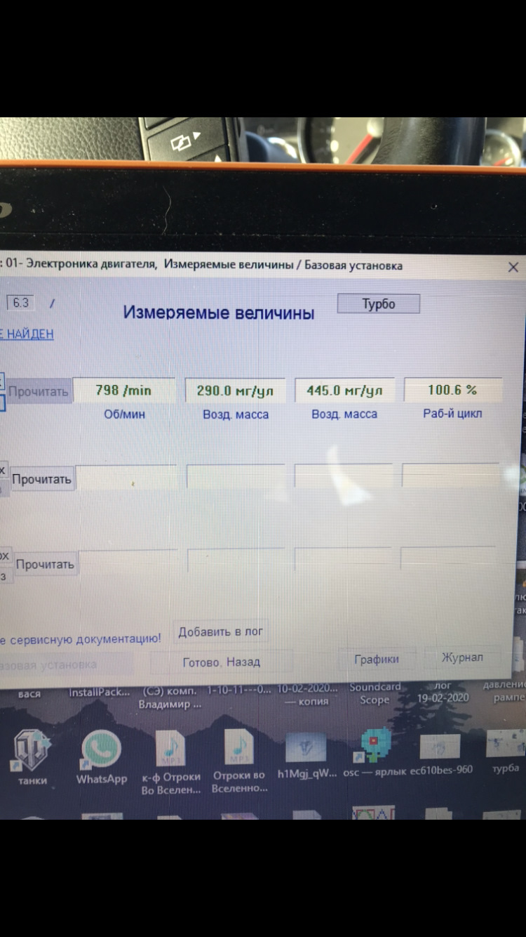

Живьём надо смотреть что по компу показывает
Подскажите где посмотреть, в каком блоке. И какие должны показания.

Что там не постоянный, что у тебя, но у тебя немного не достоверный, я проверял питание на проводах, там среднего нет 4 провода.один по массе 0, на трех питание.
Проблема в проводке, идущая на дмрв у меня?
это мои домыслы, дистанционно это не лечиться, если нет рядом автоэлектрика, значит это твоя головная боль, придется по схеме и по цвету провода искать концы. Проводка не, как у японцев, вставлена в гофру, ничего не стоит расчехлить её и проверять участками, тестер и иглы на щупах. не реж проводку, прокол проще.
