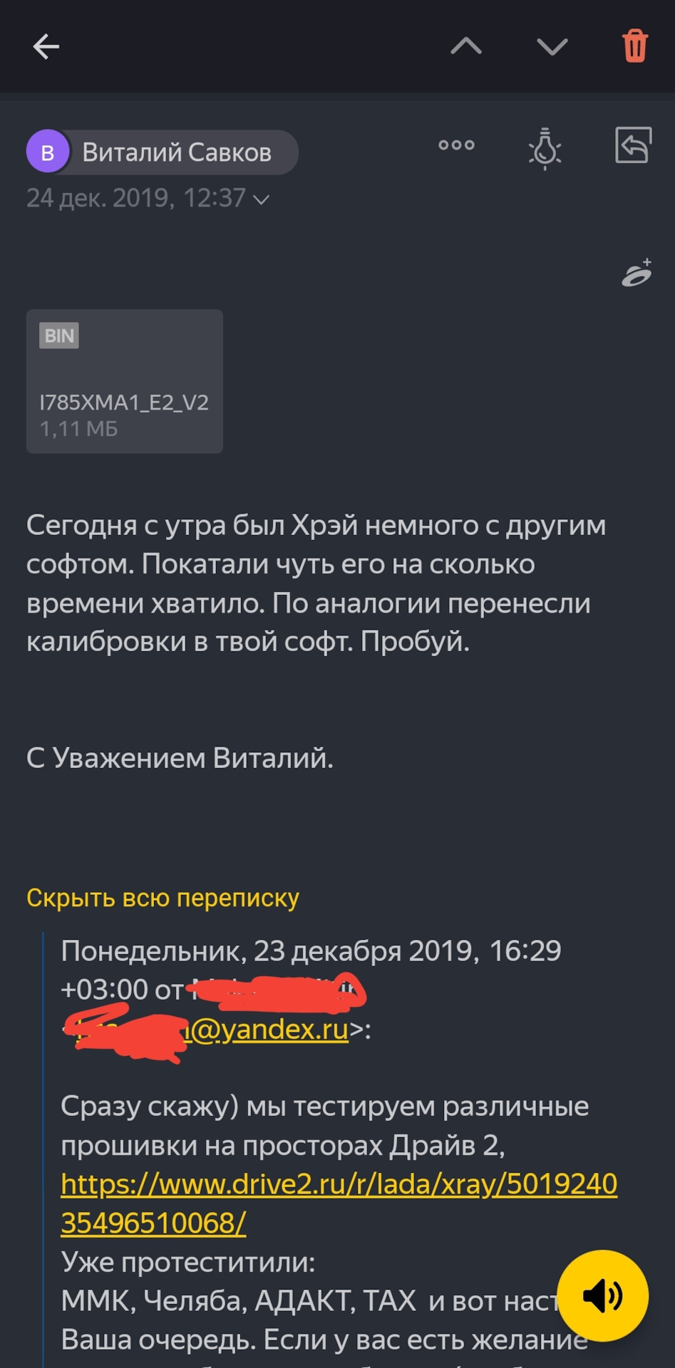

Немного сбился такт выхода отчётов. SVV прошивку, как и предполагалось, залил сразу после таховского чуда, но меня сразу предупредили, что прошивка сырая, но уже успели залить её с Максом, и день откатать и отказаться от тестирования, так как она ничем от завода не отличалась, после чего пришло обновление, но я уже ездил с ледоколом 🤦. После ледокола пощупал рсв и вот сейчас возвращаюсь к свв. Как нам было сказано, в неё закинуты калибровки с другой машины. Как я это вижу: сырая и не обкатанная ни кем прошивка. И не просто вижу, а чувствую. Не едет… После RSW ещё больше дёргается на холодную, нет плавности в режиме принудительного холостого хода. Отпускание газа на любых передачах оборотах приводит к клевку и быстрой потере скорости. Едет она несомненно лучше заводской, мотор бодрее, но нет плавности переключений. А с другими прошивками не хватает момента на низких оборотах. Ощущается отсутствие тяги и пока мотор не раскрутишь до 3000+ оборотов, ничего выдающегося. А потом подхват и вроде как прёт. Но уже поздно, момент упущен, на светофоре никого так не обгонишь :) хоть я и не балуюсь почти так, только в рамках тестирования, но не стоит ждать от прошивки резвости в городской суете. Повторюсь, лучше завода, спасает короткая первая передача, но на 3-ей уже затыкается.
кто сказал?
Полтора года прошло уже с тестирования. Пошли вспоминать и поднимать логи.
advokat86
кто сказал?
Сказал непосредственно Виталий Савков)
