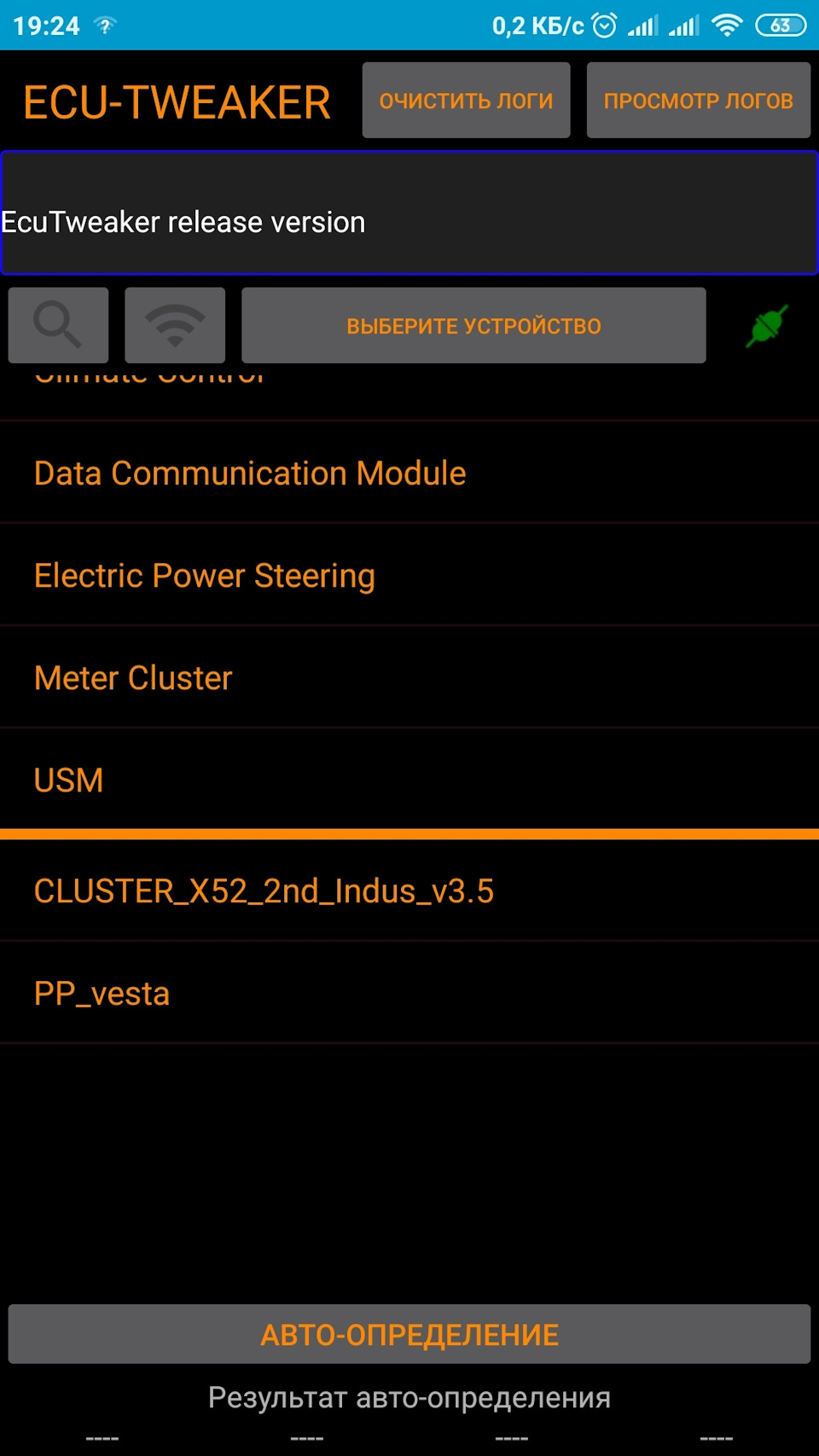

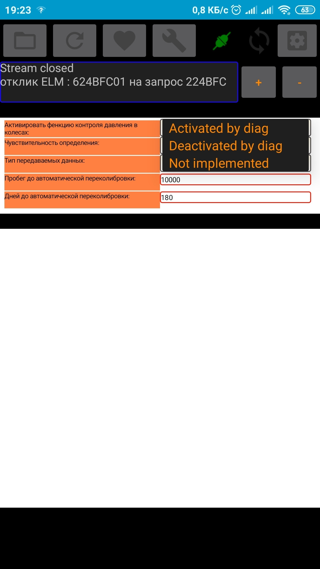

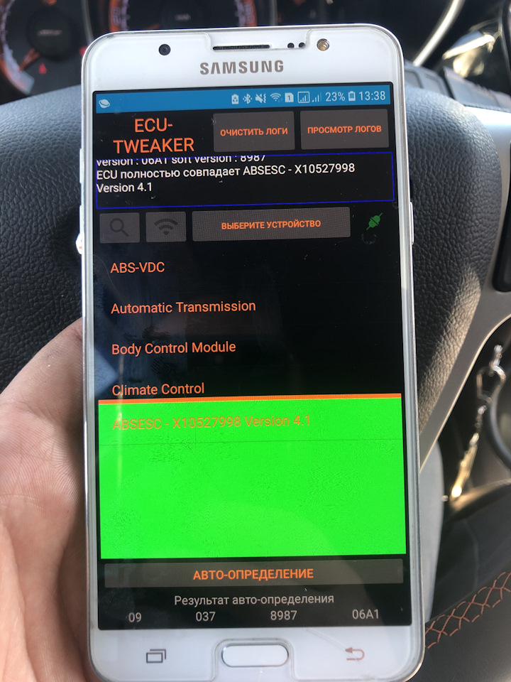

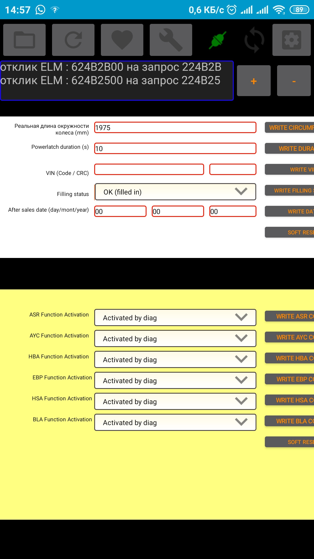

Всем привет. Полазил на просторах нашего сообщества и увидел одну замечательную фишку. Система контроля давления в шинах. Да и общался с людьми и некоторые просили расписать как это все делается с телефона. Сразу скажу у меня elm 327 v1.5 wifi. И таймауты я не выставлял все прошло на ура. И так начнём скачиваем программу yadi.sk/d/k5pSD7Q3dAMt5g. Дальше качаем архив cloud.mail.ru/public/579Z/5KZJLv6YQ после этого архив кидаем в корень устройства в память. Не флешку а саму память. Я сделал так далее вставляем обд и включаем программу.

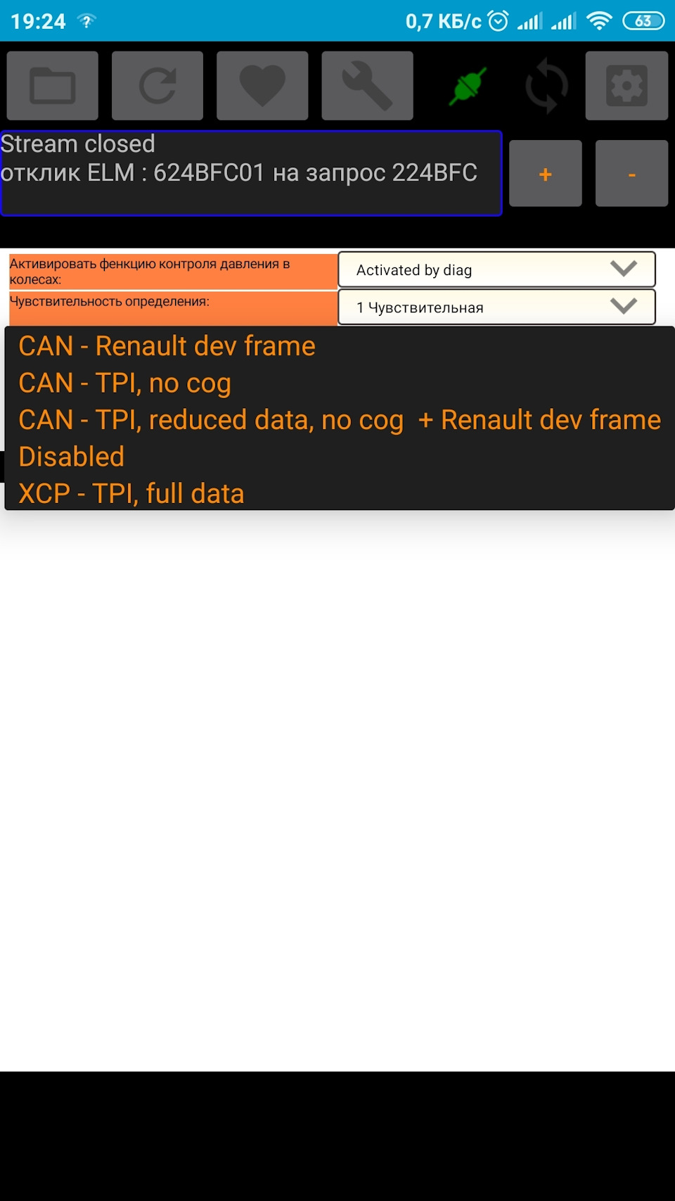

Далее блок версии 2.6
И правее кнопкой в этой строке надо подтвердить действие.

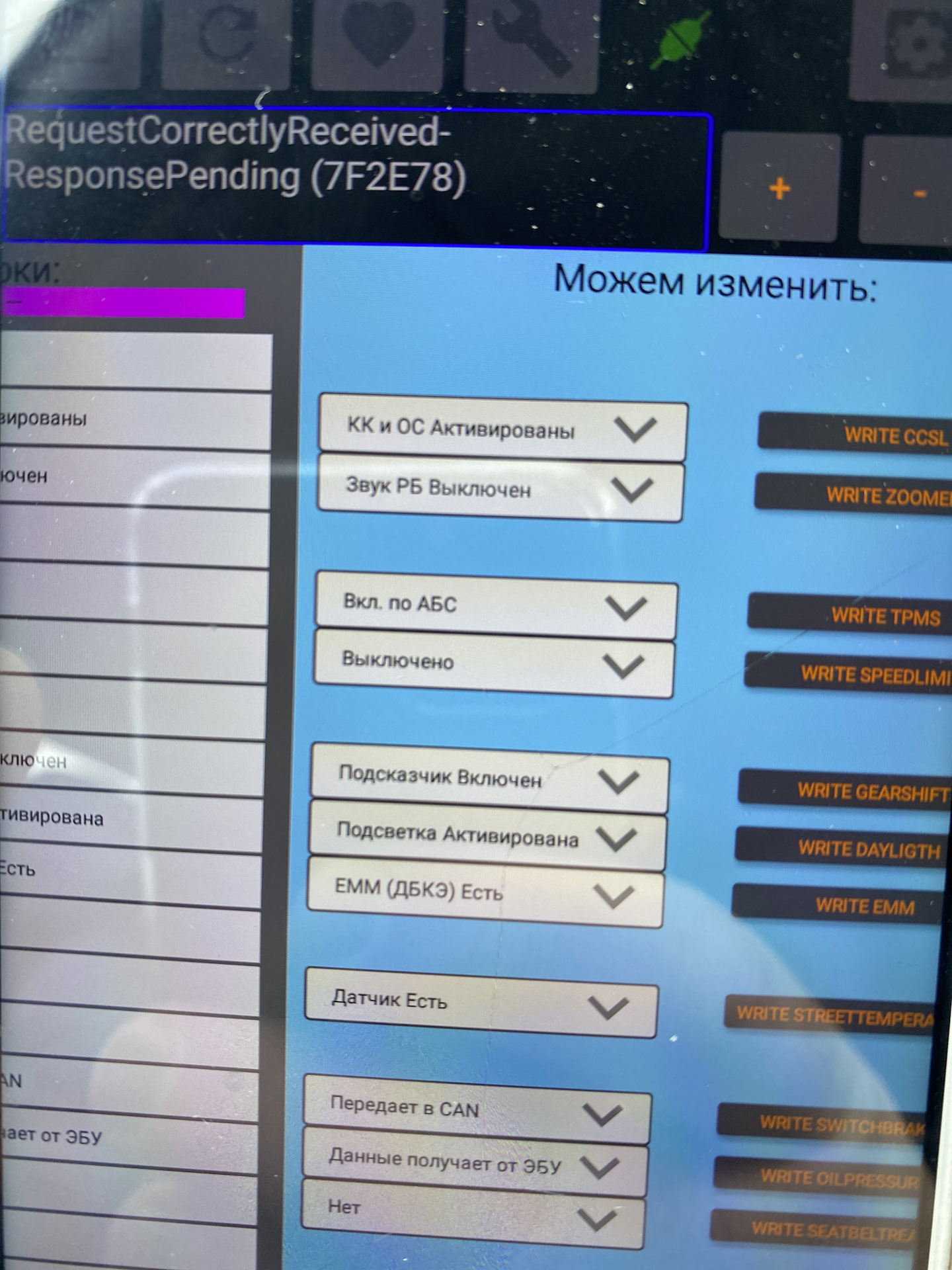

Естественно после каждого действия сдвигаем экран правее и подтверждаем данную строчку. И лучше проверить обновив

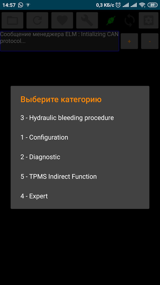

Далее выходим кнопкой назад телефона в главное меню
ВНИМАНИЕ. В РАЗДЕЛЕ ПРИБОРКИ ШЕСТЕРЕНКУ ЖАТЬ НЕЛЬЗЯ. Можно потушить панель приборов

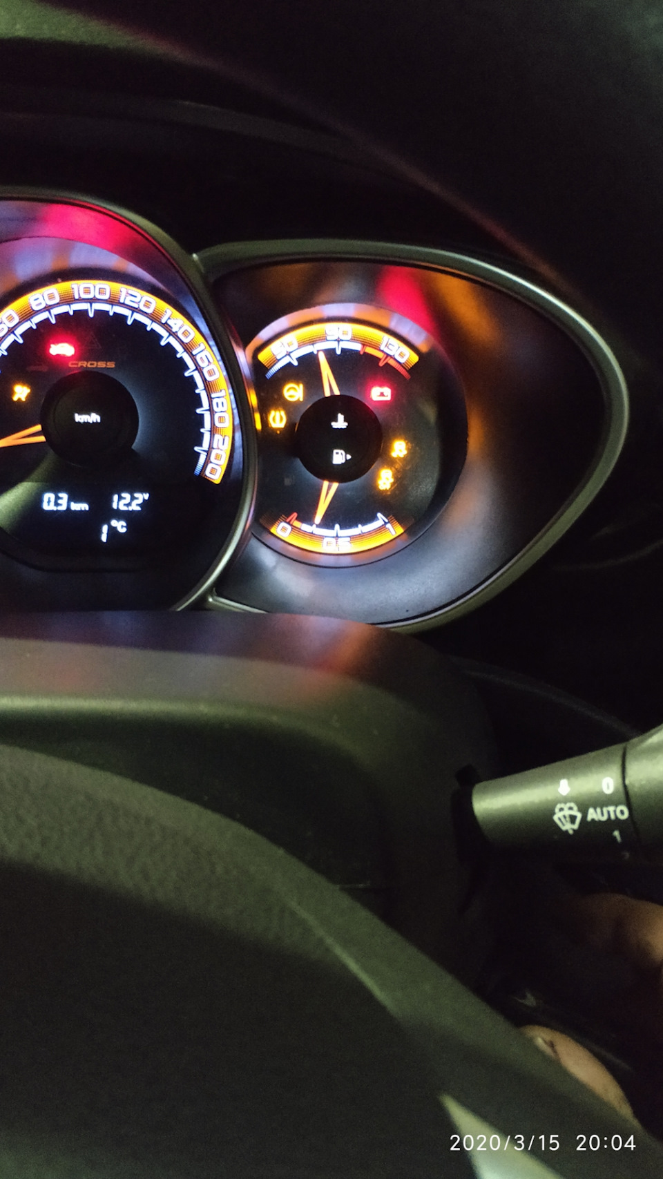

Также обновляем проверяем сохранение данных. И выходим. Должна загореться лампочка tpms на приборке
Выходим из бк и наслаждаемся новой функцией. Я провел эти процедуры и решил протестить. Проехал 15 км и скинул давление шины на 1 очко и через 1.7 км лампочка загорелась. Также инструкция тут www.drive2.ru/l/555304225513407531/ и пользуясь случаем хотел бы сказать огромное спасибо ELITE83 и остальным ребятам кто сделал огромный вклад в усовершенствование наших авто

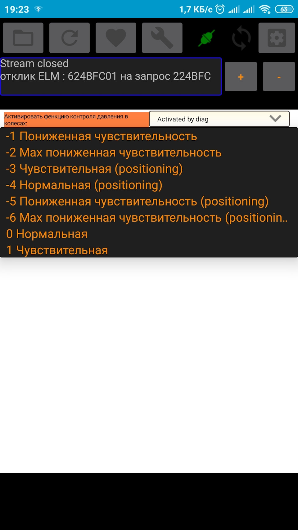

Парни, ну теперь подскажите пожалуйста мне, всё настроил, все вроде работает, настраивал через еку твикер, все везде прошло нормально, но ставится только пониженная чувствительность (что попробовать сделать?
А ты пробуй обновить либо через другой блок типа зайти и настроить
Это типо через 4.1?
Да. Я по своим наработка могу сказать что бывает и так
Так, с 557 раза получилось поставить 0 нормальная, теперь лампочка мигает как оглашенная🤦🏻♂️

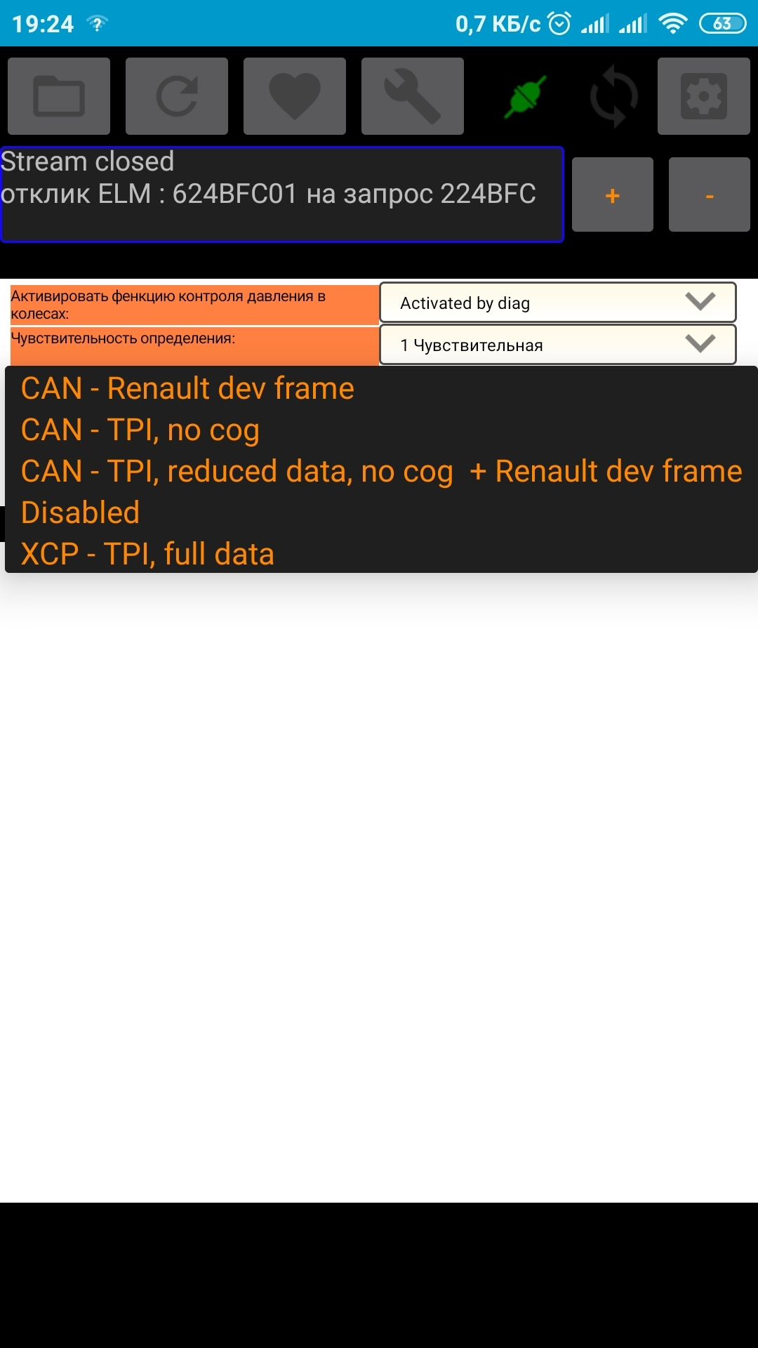

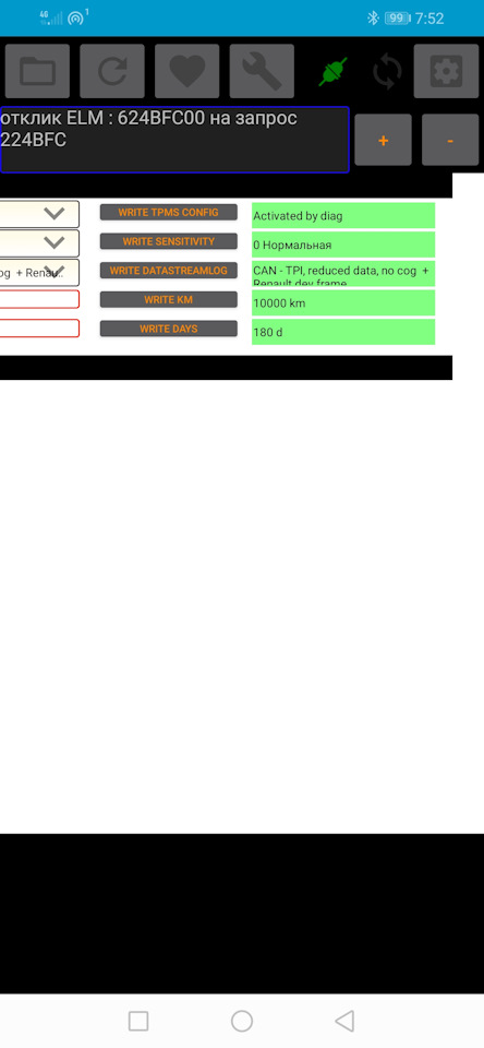

Короче, все збс, все работает, все сделал как нужно, для активации в абс, скорость данных помогла 713, а для настройки чувствительности толи уж помогло что тыкал 250 раз, толи скорость данных 692, хрен знает, но делал все через 2.6, ну все как в этом описании…вывод у кого не получается нужно подбирать скорость данных …а это я как понял не для слабонервных))))а и кстати лампочка погасла после отработки реле, а не после сброса через ПП

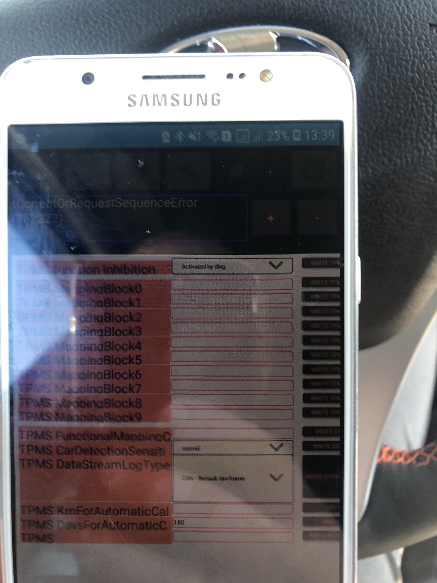

Ребят, кто сталкивался, веста св 20 год, активировал через ddt4all, появилась лампочка на приборке, но она постоянно моргает и не сбрасывается ни через приборку, ни через "сброс калибровки", проехал с ней около 30 км, думал, что погаснет, но нет. Проверял диллерским оборудованием блок АБС — ошибок нет никаких, куда копать?
Сбрось через панель включай зажигание и жди пока главное реле отработает. Должно помочь
Проблема в том, что сброс через панель не работает, лампочка ТПМС продолжает моргать, а так я пробовал ждать, пока ГР "уснет", тоже не помогает.
Незнаю. Мне помогло точно. Какую чувствительность поставил?
0 — нормальная, еще обратил внимание, на то, что в пункте "калибровки" даже после преодоленной дистанции 20-30 км, графы со скоростями 0-20, 20-40 итд, остались не заполненными. Вроде, там должно везде прописано "завершено" или я ошибаюсь?
Должно но это на каждой скорости откатывать по идее. Попробуй поставить чувствительность 1 чувствительная

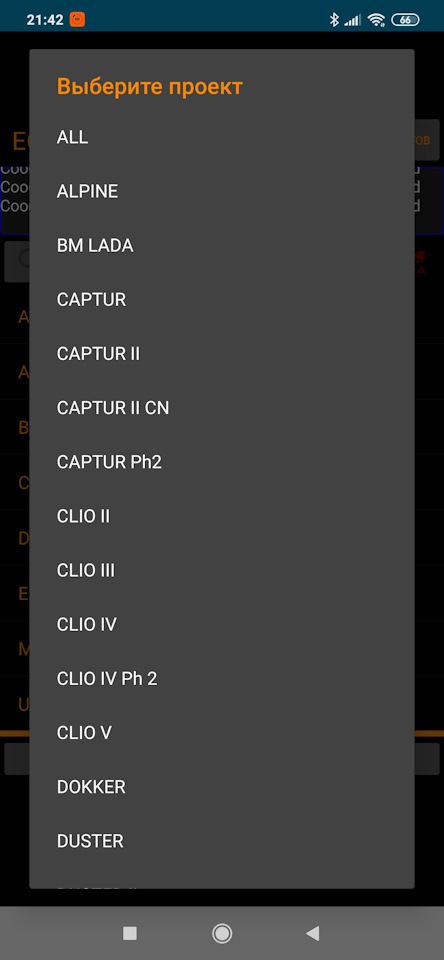

Спасибо за инструкцию. А в еку твикере какую модель авто выбирать?
Не за что), у меня стоит ALL

Всех приветствую, подскажите, что за 2 стрелки возле шестеренки? Это кнопка или нет?
Как я выяснил кнопка не нажимная. Просто когда лог идёт она показывает это. Ну как я понял
Показывает передачу данных?

Спасибо! Всё получилось, НО. ЧУВСТВИТЕЛЬНОСТЬ в абс 1( слабая), а как поставить нормальную?
Так же менять и все. Так почему слабая? Как узнали?

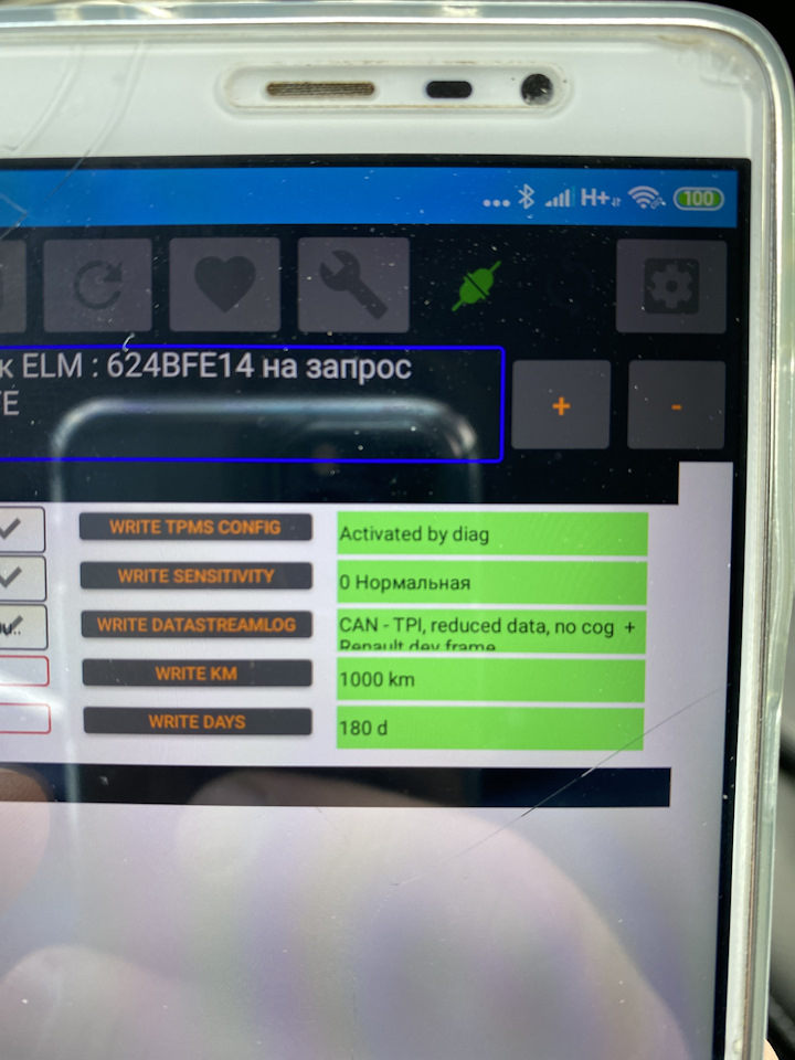

Поменяй на 10000)
А если на двух последних строчках будут 0 (нули), на что это повлияет? Будет система ТМРС работать адекватно? У меня просто правильные цифры не сохраняются (((. Я это так понимаю — это сделано для того чтобы система автоматическим откалибровалась при смене колёс с летней на зимнию резину или наоборот .
Ну это интервал как я понял по достижении его обнуляется калибровка

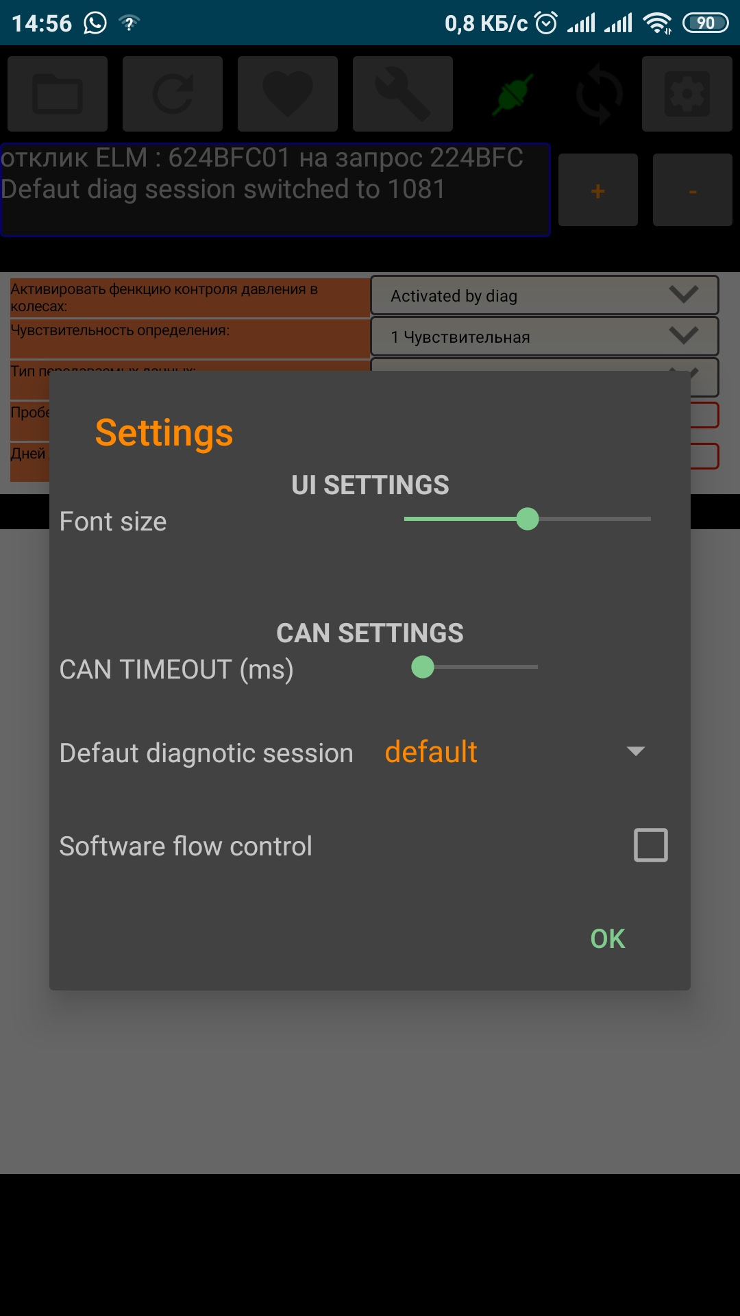

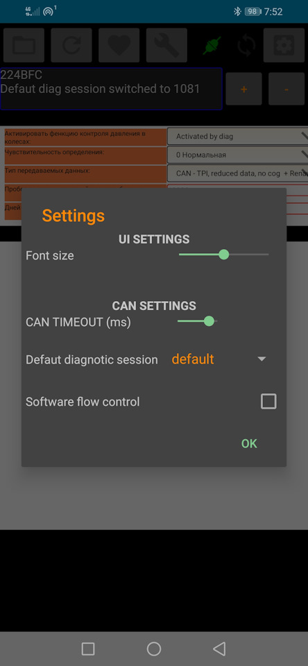

Приветствую! Подскажите тайм-аут какой использовали при активации?
Тот который в инструкции. Я особо ничего грандиозного не делал.

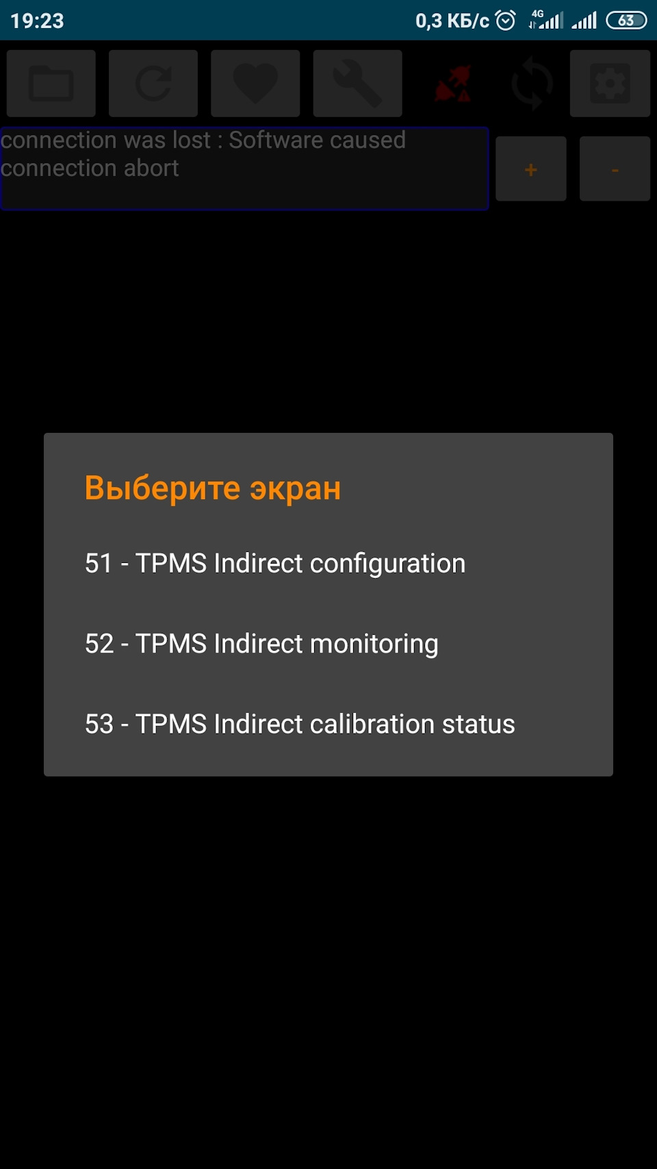

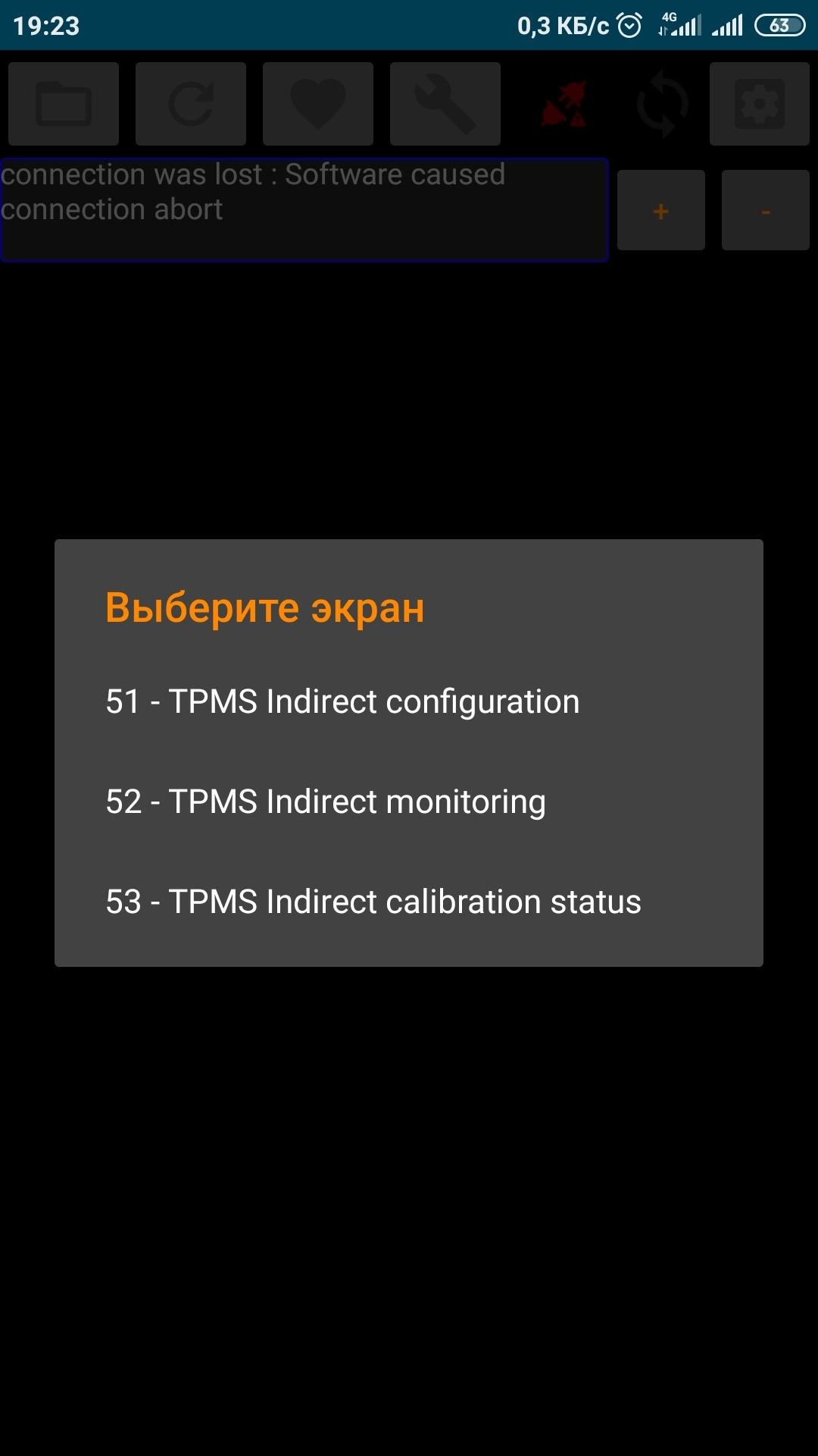

Выкладываю где посмотреть калибровки. Тут жмём 53

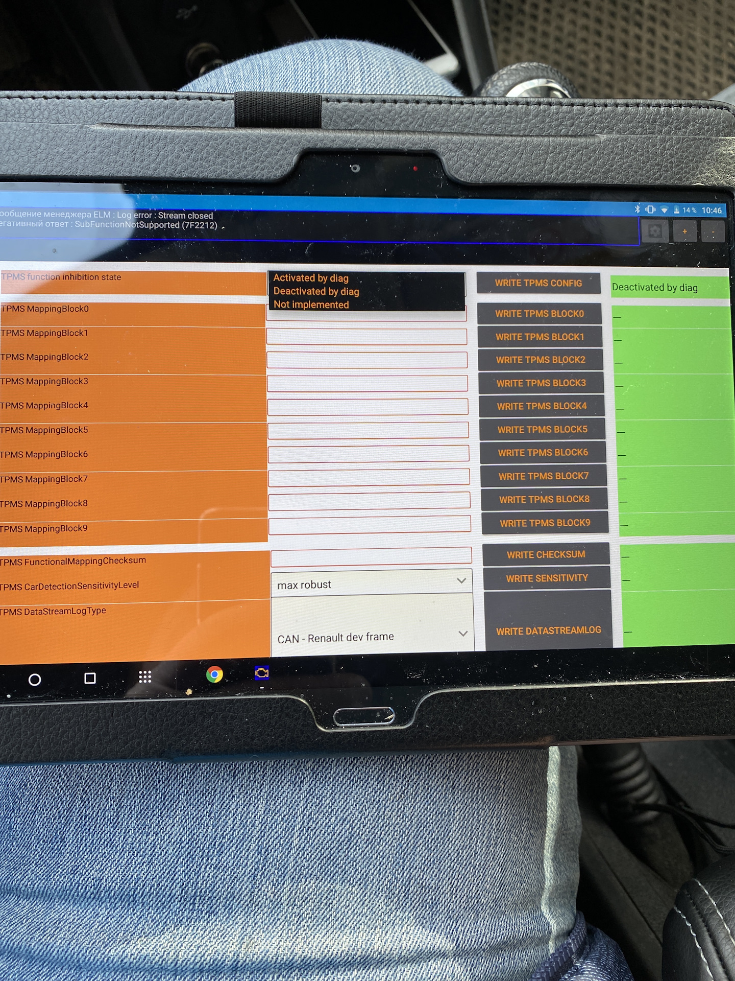

Deactivated by diag не как не хочет меняться !
Попробуйте тайм поменять как выше человек написал
Это в каком разделе ?
Шестеренка в правом верхнем углу. Напомню в пп её нажимать нельзя
В этом разделе можно нажать её ?
В этом да. Попробуйте перезайти в программу. У вас в логе негативный ответ пишет
Привет. У меня и с Bluetooth получилось. Выставил в настройках задержку 800, и со второго третьего раза стабильно записывает в блок АБС данные ( с 0 и 1000 не захотел).

Выбрать ALL
И нужные блоки

А как провести калибровку колёс вписать размер и так далее?
Калибруется система сама. После обнуления в бк. Ну и после каждой ошибки. А размер выставить можно в отдельном пункте . Там в мм окружность ставится. Я не стал. На алгоритм работы вроде не влияет в первую очередь на показания спидометра
Хорошо спасибо
Если надо завтра заскриню этот момент
Если есть такая возможность спасибо.
Да возможность есть всегда когда машина рядом)
mozjov
Хорошо спасибо
mozjov
Хорошо спасибо
Makena777
Я тоже не вставлять размер (тупо не сохраняется). Тама наверное это величина размера уже вставлена по умолчанию, иначе у нас спидометр не работал бы ))))
Ну да там с завода прописана длина колеса
